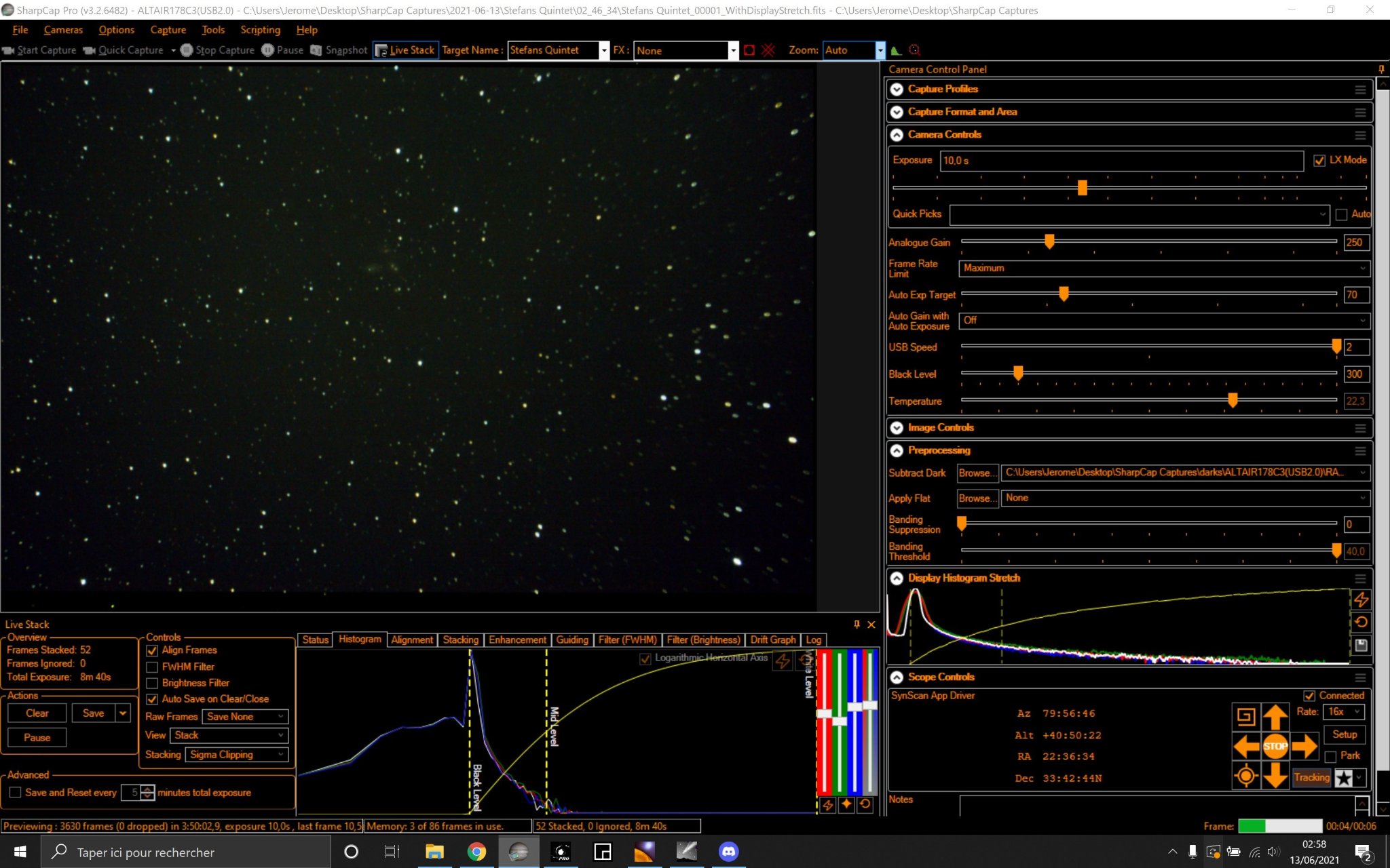

Cette fois, j'ai pensé à faire une capture d'écran en session (à 2min 50 / 17 frames) !
Et là, la révélation :
- @soulearth j'ai suivi ton conseil, avec bonheur : 10 secondes de prise unitaire au lieu de 2, du coup plus de banding ! (et miraculeusement, l'essuie-glace a également disparu... serait-ce une combinaison de banding et de rotation de champ ?)
- j'ai trouvé comment me débarrasser de la teinte verte en live stack : en jouant avec l'histogramme de stack, click sur "ajustement par rapport aux pics de l'histogramme". Par contre, il me semble que ça modifie l'info, pas que le rendu... non ? ça c'est cool, je profite enfin du live sans avoir l'impression de faire de l'apnée dans une bouteille de sirop de menthe ! :lol:
Du coup, après traitement via Siril, le fond de ciel reste crade, j'ai donc refait un passage B/W sous AstroSurface, mais effectivement, je me retrouve avec un fond peut être un peu noir à nouveau : @soulearth tu as raison, d'autant plus que j'ai pas trop de repère, et surtout, tant que mon fond de ciel est pas uniforme, j'ai du mal à trouver un juste milieu.
Avec SiriL :
Puis B/W sous AstroSurface :
Après ça, le ciel s'est complètement bouché, donc j'en suis resté là. J'ai fait un petit passage sur le discord, c'était top, les explications sur la collimation en live !!

Grand maitre @clouzot m'avait donné comme point de repere un fond de ciel couleur "gris neutre à 10%", ce qui donne un code couleur RGB #191919.
Et en image :
Messages : 10142
VA de Gecko
Message par Fabiolat74 » 12 juin 2021, 16:30
salut @Gecko
bravo c est un bon debut ,un ptit conseil qui va bien te rendre service pour avoir une belle photo et moins dure a traiter derriere
Capture d’écran 2021-06-12 162527.png (131.39 Kio) Consulté 4429 fois
le curseur de gauche met le juste au pied ou au milieu de ta courbe qui monte au maximum
bravo et continu de nous regaler de tes futures shoots

Rhoooo yes !! Merci @Fabiolat74 oui carrément, j'ai pas réfléchi !
J'avoue que j'ose jamais trop toucher ce graphe au p'tit bonheur pendant le stack, donc oui, je vais faire ça... Ben... Ce soir vu le ciel :D :D

Question : quand je stacke et que je modifie les settings dessus, ça modifie l'acquisition en cours (et les suivantes), ou alors ça modifie le résultat de l'empilement ?
Je pense que ça ne modifie que ce que tu vois (ce qui est déjà le plus important en VA : l'observation en direct)... Ensuite, si tu sauves en faisant "Save as seen", tu auras ce que tu vois à l'écran. Sinon, si tu sauves en 16bits ou mieux en 32 bits, tu auras l'image "brute" que tu pourras retravailler comme tu voudras (je pense que si tu cliques sur "Save" sans rentrer dans le menu, ça doit te sauvegarder en 16bits).

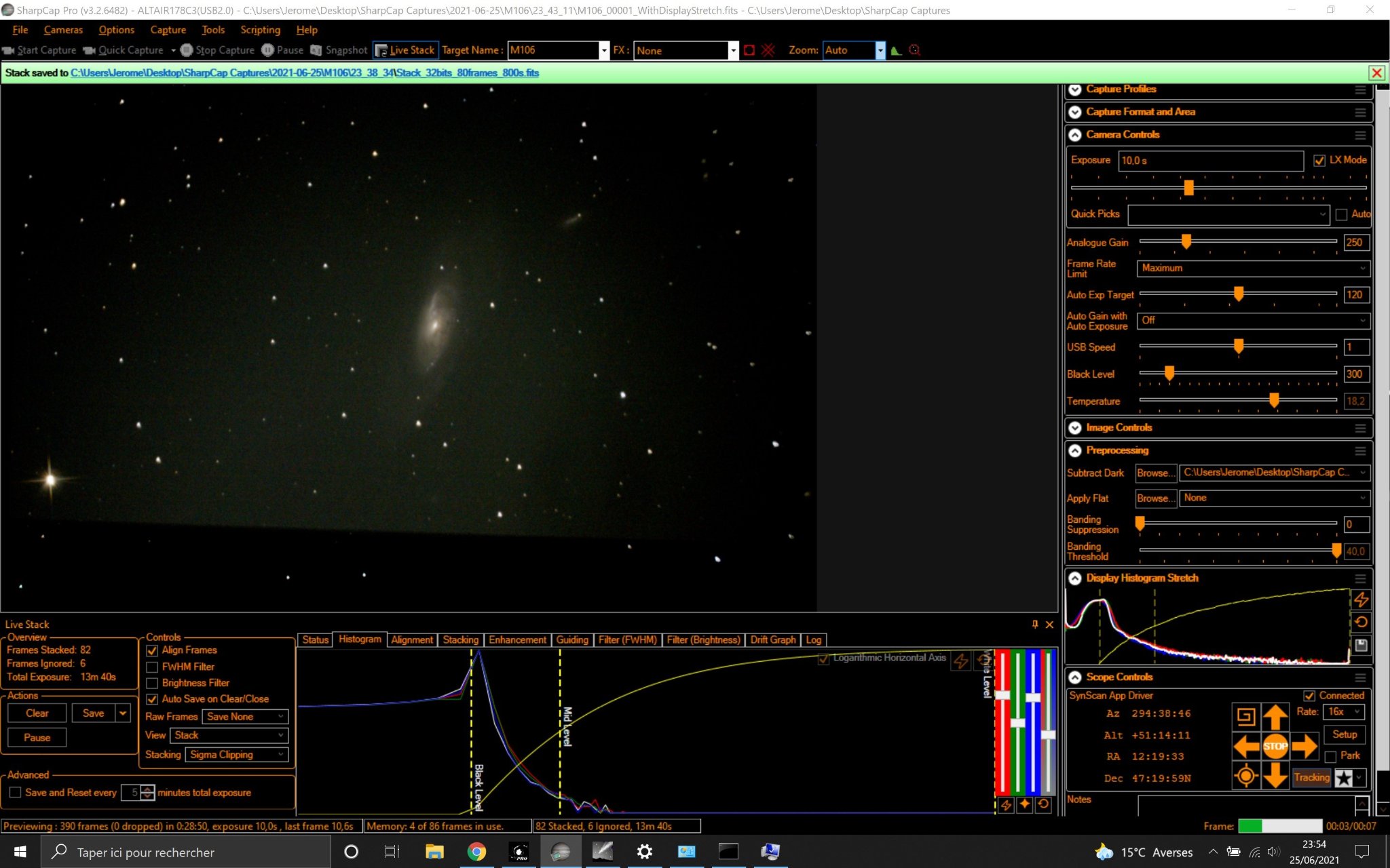

Pour info, je bouge plus trop de mes settings gain / expo / offset, maintenant que j'ai trouvé mon bonheur :
- gain 250
- expo unitaire de 10s, et chacune des prises de cette nuit a fait une 100aine de frames soit 16 - 17 minutes
- black level à 300.
Allez, les screenshots ! :)

Par contre, hier soir, tout motivé pour une rapide session sans RdF, je suis reparti sur des settings que je pensais adaptés pour revenir à du F/D = 5 :
=> avec RdF (F/5 => F/2.5 environ), j'étais sur : Gain=250, expo unitaire = 10s, black level = 300
=> sans RdF, je suis donc "bêtement" passé à Gain=500, expo unitaire = 10s, black level à 230.
Résultat : un véritable massacre !
1. Un fond de ciel impossible à dégager avec la technique apprise la veille (ou alors je perdais mon objet avec). A priori, quelques nuages hauts, je me dis que ça doit pas être sans conséquence...
2. un banding de retour au grand galop !!? le passage de 5 à 10s m'avait réglé le problème sur un gain à 250 (avec RdF). Stupeur, consternation, frustration, éc
3. le bon vieil essuie-glace également de retour...
Bon, ce soir, je retente sans RdF mais à gain=250, mais j'ai que jusqu'à minuit : demain y a école... :mrgreen: (vais faire une capture d'écran de SC au cas où)...

Message par Gecko » 15 juin 2021, 00:06
Le retour du banding...
Tentative de M65, à 23h et des brouettes. Ciel correct mais sans plus. Pas vraiment vraiment noir non plus... j'avoue.
64 frames de 10s à gain unitaire de 300... C'est confirmé, y en a.
Température mesurée de la caméra : 25,8°C... Je me dis que ça peut jouer (?) la nuit où tout était top, je tournais autour de 22°C.
Bon, pas plus pour ce soir.

Message par clouzot » 15 juin 2021, 00:22
Gecko a écrit : ↑
15 juin 2021, 00:06
Il faudrait savoir à quelle t° tu as fait tes darks. Au-delà de 2°C d'écart, il vaut mieux les refaire... Raison de plus pour te constituer une petite "banque" avec plusieurs températures.

Message par Gecko » 26 juin 2021, 02:16
Effectivement, ce soir le coup des darks était flagrant ! Je m'explique : retour à l'utilisation du RdF, vu que les dernières soirées à F/D=5 étaient plutôt catastrophiques...
Du coup, réglages "classiques" de saison, savoir Gain à 250, Black level à 300, et des pauses unitaires à 10 secondes... c'est mon combo préféré dans cette configuration optique. La collimation n'était pas trop cra-cra, avant que la (presque) pleine lune ne se lève, j'ai jeté tout ça dans l'herbe, et j'ai fait quelques tentatives... et bien température de départ à 19,5°C, j'ai refait mes darks, ça a bien servi ! Puis, 1h plus tard, je vois des pixels chauds apparaître, je regarde la température... 17,6°C ! re-série de 10 darks, l'affaire était pliée... ;) Merci pour l'astuce Inspecteur ! ;)
Donc, petit passage par M106, avec 82 frames de 10s (13min40s) à gain 250, zolis bras... une spirale barrée ?
Puis passage oblige par ma copine M51, pour laquelle j'avais, pour une fois, tourné mon capteur d'1/4 de tour par rapport à d'habitude...
Là, les nuages se sont invités, mais bon. J'ai poussé la saturation bien plus que d'habitude dans l'histo, du coup je trouve qu'il y a plus de détails que d'habitude... (euh... c'est pas logique ça, si ??)
En même temps, j'ai pris l'habitude de pousser mes stacks au delà de 100 frames de 10 secondes (autant que possible), du coiup c'est vrai que ça me change des premières tentatives de l'an dernier avec des prises cumulées de 2 minutes ! :lol:
Du coup, avec 138 frames de 10 secondes empilées à gain 250, la pleine lune et des nuages, ça donne ça... j'aime pas trop la couleur, je sais pas pourquoi ça tire au jaunasse-marron, tiens...
