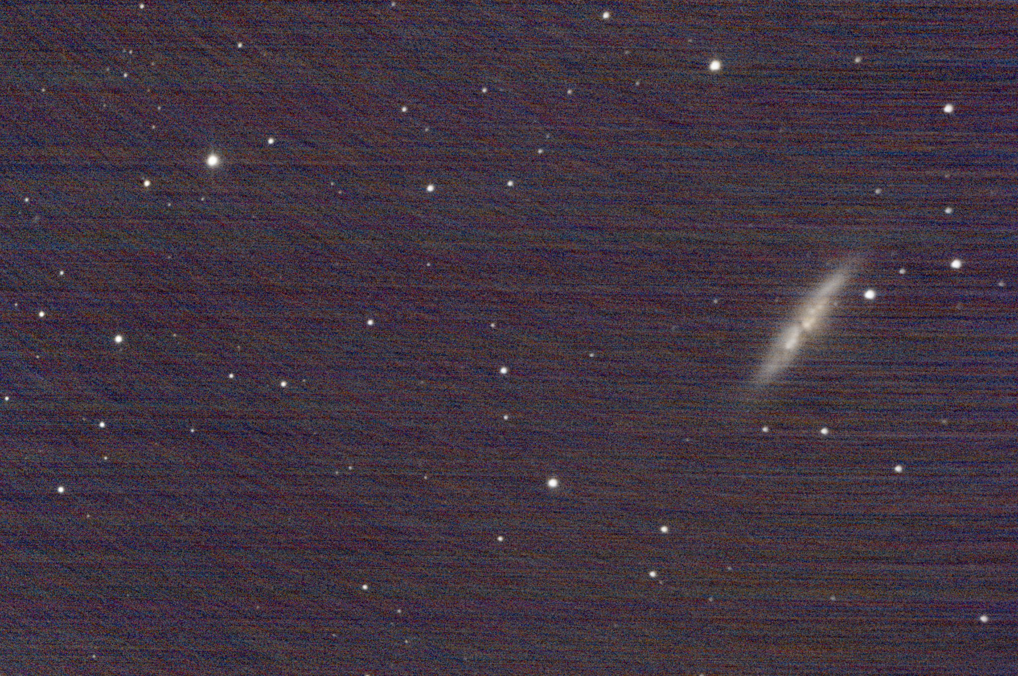

Mon seul point noir sur cette prise (et beaucoup d'autres) : comment retirer ces espèces de stries du fond ? J'ai l'impression que c'est lié aux nuages hauts, mais franchement, j'en sais rien... mais c'est moche. Impossible de trouver "le truc" sous SiriL pour m'en défaire. J'ai fait :
- suppression du bruit vert et étalonnage astrométrique des couleurs
- réduction de la trame
- suppression du gradiant
Mais... toujours ces stries.

Si tu es avec SC on pourra peut être t'aider si tu mets les copies écran
2 sec unitaire ça parait faible et 3 mn pas très long
Dernière modification par kawa le 07 juin 2021, 23:22, modifié 1 fois.

Sinon, pour moi ces stries, il y en a de deux sortes :
- celles horizontales : c'est du "banding". Sharpcap a deux réglages qui permettent de l'atténuer avec souvent pas mal de réussite. Teste-les simplement en enquillant des poses de 1s capot ouvert ou fermé, clic sur l'éclair du mini-histo dans Sharpcap, et tu verras ces bandes horizontales qui s'affichent un peu différemment à chaque image. Puis tu vas bidouiller les deux réglages de Banding Suppression (on pourra en reparler si tu ne trouves pas dans la doc Sharpcap)
- celles qui sont concentriques : c'est le signe d'une rotation de champ, et avec l'AZ-GTi c'est complètement normal puisque ce n'est pas une monture équatoriale (sauf à la monter sur un wedge comme on est beaucoup à l'avoir fait ici). Sans wedge, tu peux chercher une zone du ciel qui ne "tourne" pas trop, par exemple au sud et à 45° d'altitude, mais ça limite pas mal les objets c'est vrai. L'autre solution est d'autoguider avec ce qu'on appelle dithering, j'avais testé l'automne dernier avec mes deux montures altaz, mais c'est lourdingue et complexe quand on débute :D

Tiens, la voilà après un petit coup de StarTools et la finition habituelle avec un très léger Denoise :

Effectivement, 2 secondes unitaires... hier soir je suis monté à 5 et le banding était déjà moins violent, ce qui confirme ce que j'ai lu (sur CN je crois) à propos du banding : il s'atténue avec l'allongement des pauses unitaires, semble-t-il.
Donc du coup, le banding, j'ai commencé à jouer avec les 2 paramètres (suppression et threshold), et... j'ai fini par mettre en veille l'expé : sur des champs très peu lumineux ça a eu un effet notable, mais dès qu'une étoile franchement plus lumineuse se retrouve dans le champ, elle est affublée d'une bande horizontale très très noire de la largeur de l'étoile elle-même... Du coup pour hier soir, j'ai privilégié l'allongement de la durée des pauses (de 2s habituelles à 5s), et ça a commence à produire son effet. Je crois que je vais persévérer dans cette voie pour l'instant...
Pour le wedge, je crois que je viens de comprendre : c'est bien l'adaptateur qui transformerait une AZ en EQ ? (désolé question probablement idiote...) ; c'est que ça fait quelques fois que je croise ce terme sans avoir vraiment mis de définition dessus... Du coup si c'est bien ça, alors oui, je comprends mieux effectivement... 'cest comme si mon bruit "tournait" du fait de la rotation de champ, et que du coup, les algos classiques ne povuaient pas le traiter (réduction de trame, etc...) ?

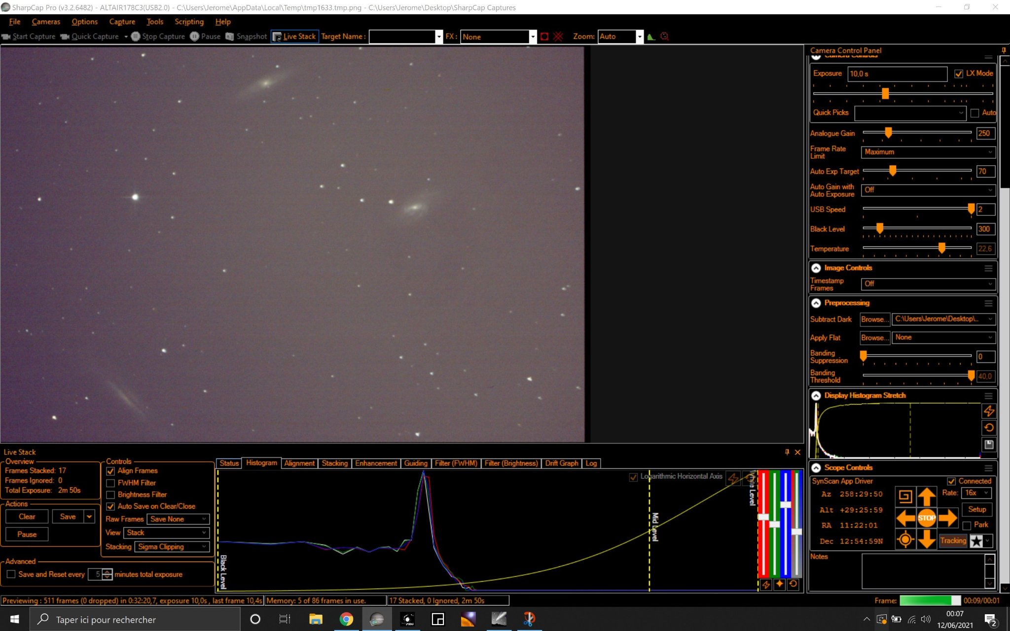

Cette fois, j'ai pensé à faire une capture d'écran en session (à 2min 50 / 17 frames) !
Et là, la révélation :
- @soulearth j'ai suivi ton conseil, avec bonheur : 10 secondes de prise unitaire au lieu de 2, du coup plus de banding ! (et miraculeusement, l'essuie-glace a également disparu... serait-ce une combinaison de banding et de rotation de champ ?)
- j'ai trouvé comment me débarrasser de la teinte verte en live stack : en jouant avec l'histogramme de stack, click sur "ajustement par rapport aux pics de l'histogramme". Par contre, il me semble que ça modifie l'info, pas que le rendu... non ? ça c'est cool, je profite enfin du live sans avoir l'impression de faire de l'apnée dans une bouteille de sirop de menthe ! :lol:

bravo c est un bon debut ,un ptit conseil qui va bien te rendre service pour avoir une belle photo et moins dure a traiter derriere
Capture d’écran 2021-06-12 162527.png (131.39 Kio) Consulté 4432 fois
le curseur de gauche met le juste au pied ou au milieu de ta courbe qui monte au maximum
bravo et continu de nous regaler de tes futures shoots

Rhoooo yes !! Merci @Fabiolat74 oui carrément, j'ai pas réfléchi !
J'avoue que j'ose jamais trop toucher ce graphe au p'tit bonheur pendant le stack, donc oui, je vais faire ça... Ben... Ce soir vu le ciel :D :D

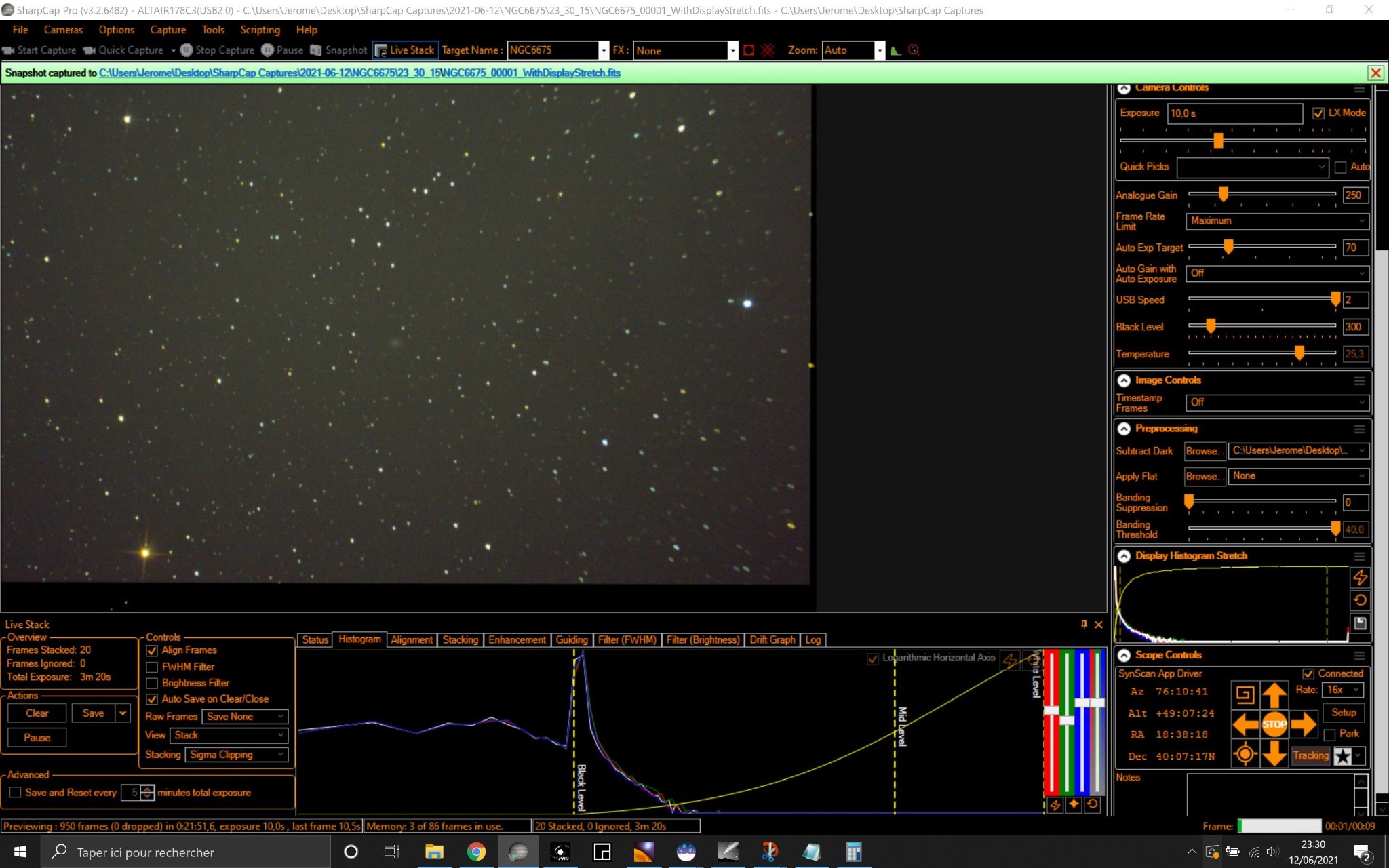

Pour info, je bouge plus trop de mes settings gain / expo / offset, maintenant que j'ai trouvé mon bonheur :
- gain 250
- expo unitaire de 10s, et chacune des prises de cette nuit a fait une 100aine de frames soit 16 - 17 minutes
- black level à 300.
Allez, les screenshots ! :)
NGC6675 (Lyr) : celle là elle je l'ai mal calée niveau histo (mais ça... c'était "avant" :D ), mais c'est la preuve que dans la Lyre y a pas que M57, qui l'eût cru (pas moi en l'ocurrence :D )

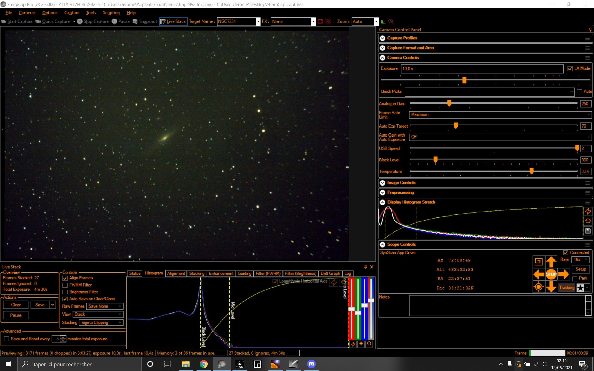

NGC 7331 (Peg) !
Et même M31 (And) y est passée, même si je savais qu'elle ne rentrerait pas dans le champ, pouvoir voir ces bandes sombres, c'est... mmmh... un régal !!! :D

Voui désolé : j'avais fait un tir groupé en début du post en disant : pour toute les photos, gain à 250 et 100 frames de 10 secondes unitaires, mais tu m'as grillé : sur le quintet, j'ai laissé filer à 132 x 10s, soit 22 minute, au lieu des 16 minutes 40 pour 100 frames...
Du coup pour ma punition, j'ai revu ma copie et j'ai retravaillé le résultat dudit Quintet avec SiriL :
Par contre, hier soir, tout motivé pour une rapide session sans RdF, je suis reparti sur des settings que je pensais adaptés pour revenir à du F/D = 5 :
=> avec RdF (F/5 => F/2.5 environ), j'étais sur : Gain=250, expo unitaire = 10s, black level = 300
=> sans RdF, je suis donc "bêtement" passé à Gain=500, expo unitaire = 10s, black level à 230.
Résultat : un véritable massacre !
1. Un fond de ciel impossible à dégager avec la technique apprise la veille (ou alors je perdais mon objet avec). A priori, quelques nuages hauts, je me dis que ça doit pas être sans conséquence...
2. un banding de retour au grand galop !!? le passage de 5 à 10s m'avait réglé le problème sur un gain à 250 (avec RdF). Stupeur, consternation, frustration, éc
3. le bon vieil essuie-glace également de retour...
Bon, ce soir, je retente sans RdF mais à gain=250, mais j'ai que jusqu'à minuit : demain y a école... :mrgreen: (vais faire une capture d'écran de SC au cas où)...

Le retour du banding...
Tentative de M65, à 23h et des brouettes. Ciel correct mais sans plus. Pas vraiment vraiment noir non plus... j'avoue.
64 frames de 10s à gain unitaire de 300... C'est confirmé, y en a.
Température mesurée de la caméra : 25,8°C... Je me dis que ça peut jouer (?) la nuit où tout était top, je tournais autour de 22°C.
Bon, pas plus pour ce soir.
VA de Gecko
Message par clouzot » 15 juin 2021, 00:22
Gecko a écrit : ↑
15 juin 2021, 00:06
Il faudrait savoir à quelle t° tu as fait tes darks. Au-delà de 2°C d'écart, il vaut mieux les refaire... Raison de plus pour te constituer une petite "banque" avec plusieurs températures.

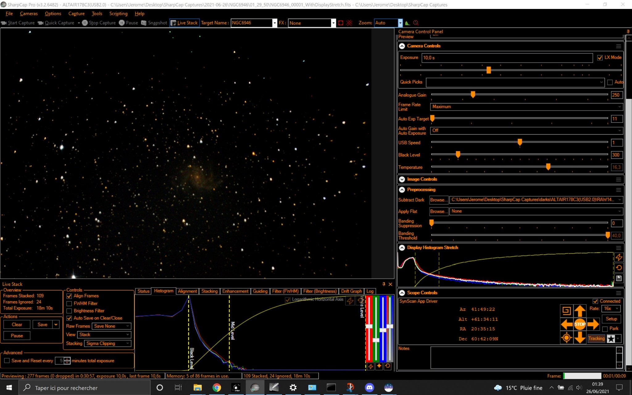

Message par Gecko » 26 juin 2021, 02:16
Effectivement, ce soir le coup des darks était flagrant ! Je m'explique : retour à l'utilisation du RdF, vu que les dernières soirées à F/D=5 étaient plutôt catastrophiques...
Du coup, réglages "classiques" de saison, savoir Gain à 250, Black level à 300, et des pauses unitaires à 10 secondes... c'est mon combo préféré dans cette configuration optique. La collimation n'était pas trop cra-cra, avant que la (presque) pleine lune ne se lève, j'ai jeté tout ça dans l'herbe, et j'ai fait quelques tentatives... et bien température de départ à 19,5°C, j'ai refait mes darks, ça a bien servi ! Puis, 1h plus tard, je vois des pixels chauds apparaître, je regarde la température... 17,6°C ! re-série de 10 darks, l'affaire était pliée... ;) Merci pour l'astuce Inspecteur ! ;)
Donc, petit passage par M106, avec 82 frames de 10s (13min40s) à gain 250, zolis bras... une spirale barrée ?
Puis passage oblige par ma copine M51, pour laquelle j'avais, pour une fois, tourné mon capteur d'1/4 de tour par rapport à d'habitude...
Là, les nuages se sont invités, mais bon. J'ai poussé la saturation bien plus que d'habitude dans l'histo, du coup je trouve qu'il y a plus de détails que d'habitude... (euh... c'est pas logique ça, si ??)
En même temps, j'ai pris l'habitude de pousser mes stacks au delà de 100 frames de 10 secondes (autant que possible), du coiup c'est vrai que ça me change des premières tentatives de l'an dernier avec des prises cumulées de 2 minutes ! :lol:
Du coup, avec 138 frames de 10 secondes empilées à gain 250, la pleine lune et des nuages, ça donne ça... j'aime pas trop la couleur, je sais pas pourquoi ça tire au jaunasse-marron, tiens...
Et la dernière, que j'avais pas prévue, mais drôlement sympa, NGC6946, une galaxie spirale de face, que je ne m'attendais pas à trouver dans le Cygne !
Le point fun sur cette prise, c'est que je me suis interrompu à 87 frames en voyant un halo s'installer autour de mon sujet ; en allant vérifier "là-haut", me suis aperçu que des nuages s'installaient... puis une 10aine de minutes après, les nuages partis, je reprends mon empilement, et là, grande surprise... le halo se résorbe ! c'est quand même magique ce live stacking... :think: :shock: :D
Et voilà donc 6946 avec 105 frames de 10 secondes à gain 250... :)
