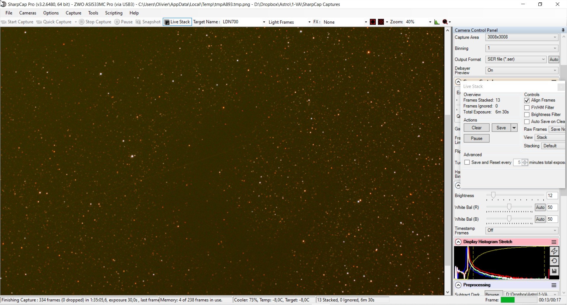

L'autostrech du petit histo est assez agressif ( mais réglable dans les paramètres de SC) et sur tes captures le black level est trop sur le pic du petit histo . D'ailleurs pic qui devrait être une bosse ( une belle gaussienne c'est comme ça qu'on la définie je crois :mrgreen: ) . Pour cela tu ramènes le mid level du grand histo vers la gauche ( pour décoller la bosse et casser ce pic très pointu ).
Sur le grand histo vu que ton fond de ciel monte bien ( bosse bien décollé de la gauche de l'histo) tu peux ramener ton black level a minima au pied de la bosse . D'ailleurs si tu fais un autostretch sur le grand histo , il devrait te le positionner non loin ;) .

Ce qu'il y a, c'est qu'au début, ça parait bon (mais bruité) et que plus ça va, plus ça devient sombre.
Oui c’est normal, avec le nombre d’images croissant, le rapport signal/bruit augmente et ton image devient de plus en plus qualitative et laisse apparaître des détails, cependant, le BL du display stretch va sûrement progressivement se décaler sur la droite et tu vas alors bouffer du signal à l’image affichée (mais pas à celles captées par les frames individuelles si tu les sauvegardes).
Donc dans ce cas, il te faut régulièrement compenser en déplaçant le BL du display histo vers la gauche ou bien jouer d’abord sur le grand histo avant puis affiner avec le petit ensuite.
Si tu ne veux pas te balader régulièrement pendant un stack long dans les 2 histos alors il vaut mieux laisser le petit histo de droite (display) neutre, en faisant un « reinit » la flèche circulaire et ne travailler alors qu’avec le grand. A voir ce que tu préfères à l’usage. Mais si tu fais un autostretch sur le display histo, alors tu seras souvent condamné à travailler sur les 2. ;)
...ça par contre, j'ai du mal... Je n'arrive pas à arrondir le pic (peut-être à cause de la lune ?).
même en ramenant le black level au pied de la bosse? Il faut lui tirer sur la tronche a ce rebel d'histogramme .
Après c'est peut être un comportement nominal sur un amas un soir de pleine lune a l'hyperstar :D ( insolant que tu es .... ) @clouzot t'en penses quoi ?

C’est normal. En tout cas ça me fait pareil, et c’est je pense lié au combo Hyperstar (rapide, donc même à 15s on a une remontée bien forte du ciel) et lune (qui éclaire le fond de ciel)
Les Fantaisies d'Olivier !
Message par clouzot » 22 juil. 2021, 10:16
22 juil. 2021, 09:29
22 juil. 2021, 07:53
EDIT : me revoilà sur un vrai ordinateur et pas sur smartphone, ce sera plus facile de développer.
J'ai fait rapidement le tour de mes captures à l'Hyperstar (du moins celles pour lesquelles j'avais une capture de l'interface de Sharpcap complète) et je confirme. C'est un roc, c'est un pic, c'est un cap, que dis-je, c'est un cap : c'est une péninsule.
La raison probable :
- quand on voit un fond de ciel "arrondi", en gaussienne, c'est en réalité la combinaison du fond de ciel réel (qui doit avoir une luminosité constante, donc normalement sous forme d'un pic plus ou moins pointu, idéalement un dirac) et du bruit de la caméra (qui a une distribution gaussienne, donc une courbe en forme de cloche).
- si on a un signal bien fort pour le fond de ciel, le bruit de la caméra devient négligeable. On tend vers un truc pointu
- on peut confirmer ce phénomène en regardant comment se comporte l'histogramme de stack : la première frame donne souvent une bosse très étalée, qui se resserre au fur et à mesure que le bruit est moyenné par l'empilement.
- avec l'Hyperstar, qui tape très fort niveau signal, la caméra reçoit suffisamment de signal dès les premières frames.
- en plus, on parle d'amas d'étoile, donc un truc à 99% composé de fond de ciel (noir) et de quelques pixels (les étoiles). Si on vise une nébulosité étendue, la courbe sera forcément plus arrondie puisqu'on aura plus de pixels au-dessus du fond de ciel.

Extra, merci pour les explications Inspecteur ! Marrant de trouver un "pic de Dirac" en VA (donc forcément pointu, du coup). Je ne suis pas matheux, mais je connais la notion en son (pic de larsen)...
En fait, cela devenait presqu'aussitôt tout noir, dès que je rapprochais le BL, donc si je l'avais mis au pied, tout aurait été noir. Et en contre-balançant avec le ML, ça s'éclaircissait beaucoup, bien sûr, mais il me semble que j'avais beaucoup moins de petites étoiles dans l'image, j'avais perdu quelque chose... Donc, j'ai remis le BL au plus près à gauche, mais pas de là à tout noircir (et du coup, le ML en conséquence).
Bon, c'est en forgeant qu'on devient meilleur AVA (astronome visuellement assisté : bon, ça fait un peu cyborg !) ;)

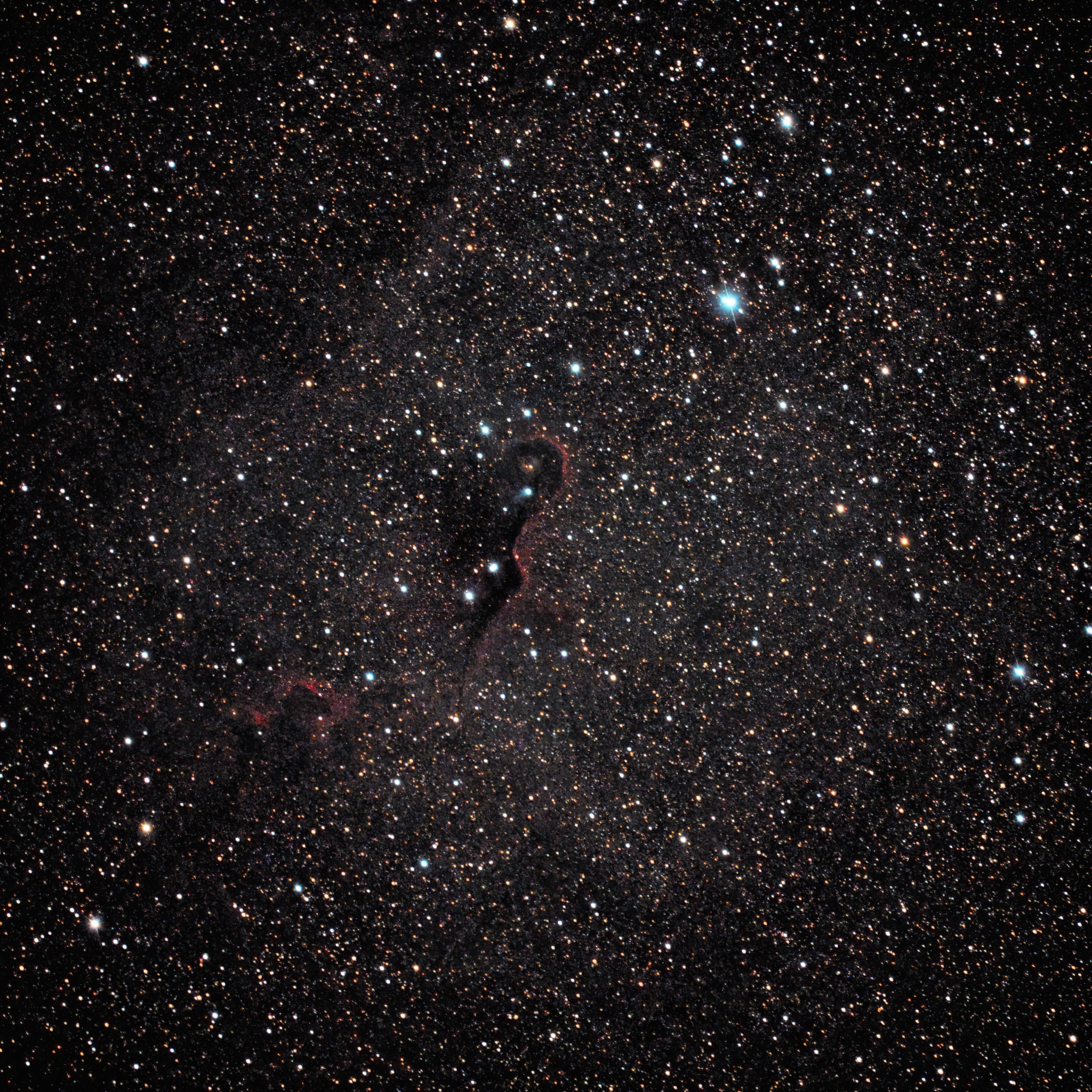

Est-ce qu'il faut un filtre spécial ?... Je passe sur la Trompe d'Eléphant pour tenter l'expérience (oui, j'aurais pu rester sur le même endroit, mais j'étais un peu démoralisé :P )...
IC1396 - Trompe d'Eléphant - 290 x 2s et quelques, conseil du Brain (10mn14) SANS FILTRE
Dev poussé à 98,5% dans StarTools :
(Je ne sais pas si c'est trop forcé, j'ai du mal à développer des images de nébuleuses)
IC1396 - Trompe d'Eléphant - 20 x 30s (15mn) AVEC FILTRE Idas LPS-P3
(Je me suis rendu compte plus tard que j'avais aussi laissé le filtre UV/IR cut : ooops !!!)
Dev à 95,5% dans StarTools :
Dev à 96,5% dans StarTools (too much, je trouve, non ?) :
En tous cas, on voit mieux la fameuse "Trompe d'Eléphant" :D

Je tente LDN700, la "Nébuleuse de Barnard", sur laquelle j'avais passé du temps en visuel, à espérer percevoir les formes obscures.
Le Save as Seen, en 20 x 30s (10mn) :
Et StarTools révèle que la zone fourmille d'étoiles : et là, on voit bien les traînées sombres de la nébuleuse :
Un petit hommage à Tarazed, la belle étoile rouge qui me servait de repère en visuel, lorsque je montais vers M71 et M27 :
En 10 x 30s (5mn)...
Légèrement recadrée, pour l'esthétique :
