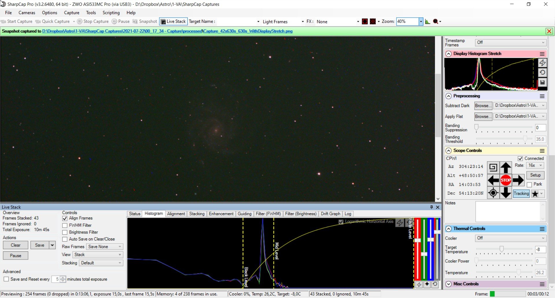

Sur le grand histo vu que ton fond de ciel monte bien ( bosse bien décollé de la gauche de l'histo) tu peux ramener ton black level a minima au pied de la bosse . D'ailleurs si tu fais un autostretch sur le grand histo , il devrait te le positionner non loin
Les Fantaisies d'Olivier !
- Lavinch31
- Messages : 5237

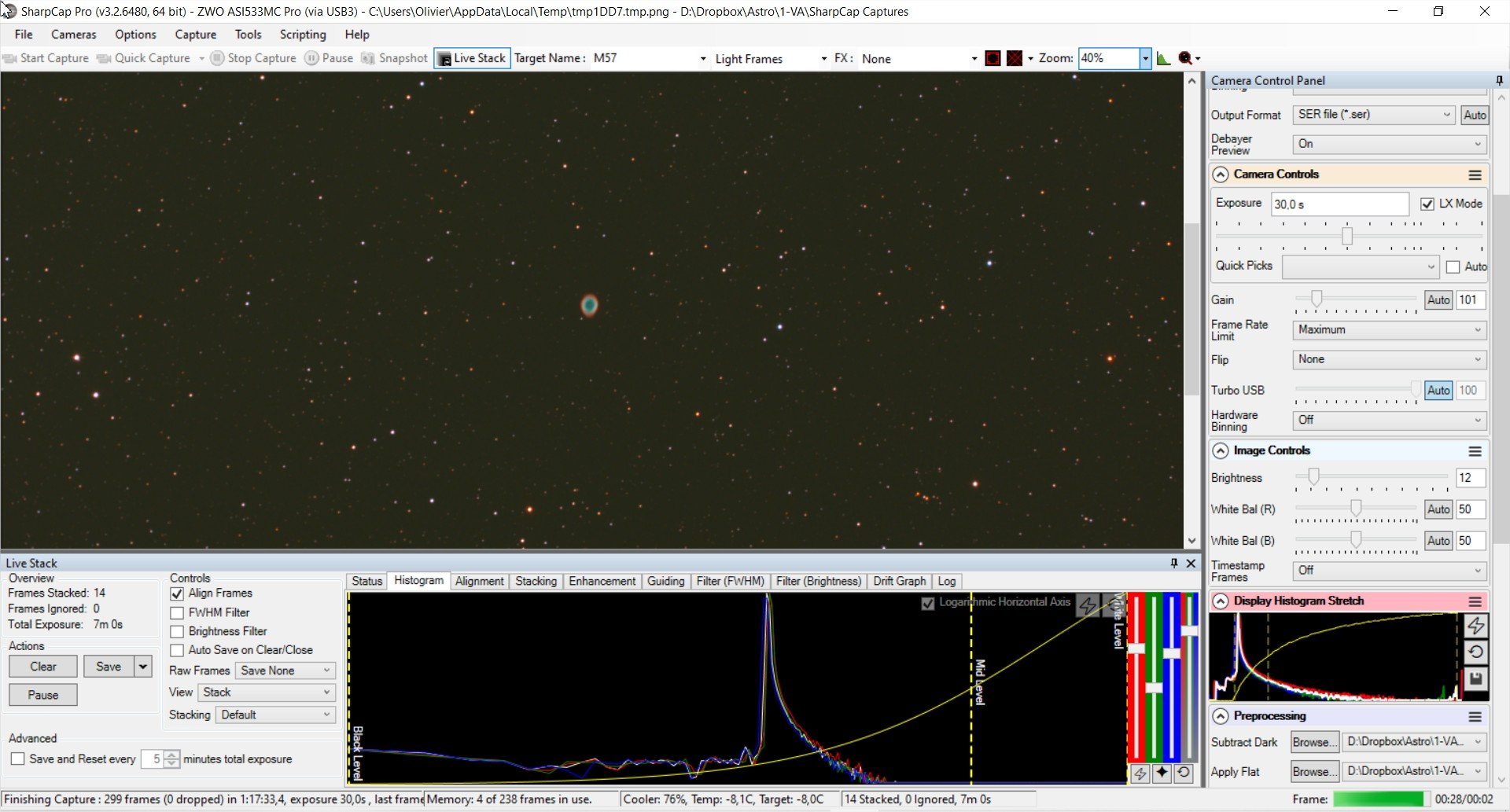

L'autostrech du petit histo est assez agressif ( mais réglable dans les paramètres de SC) et sur tes captures le black level est trop sur le pic du petit histo . D'ailleurs pic qui devrait être une bosse ( une belle gaussienne c'est comme ça qu'on la définie je crois
) . Pour cela tu ramènes le mid level du grand histo vers la gauche ( pour décoller la bosse et casser ce pic très pointu ).
Tags :
- Petit Astro
- Messages : 1897
Oui c’est normal, avec le nombre d’images croissant, le rapport signal/bruit augmente et ton image devient de plus en plus qualitative et laisse apparaître des détails, cependant, le BL du display stretch va sûrement progressivement se décaler sur la droite et tu vas alors bouffer du signal à l’image affichée (mais pas à celles captées par les frames individuelles si tu les sauvegardes).Olivier-Fantasy a écrit : ↑19 juil. 2021, 09:05
Ce qu'il y a, c'est qu'au début, ça parait bon (mais bruité) et que plus ça va, plus ça devient sombre.
Donc dans ce cas, il te faut régulièrement compenser en déplaçant le BL du display histo vers la gauche ou bien jouer d’abord sur le grand histo avant puis affiner avec le petit ensuite.
Si tu ne veux pas te balader régulièrement pendant un stack long dans les 2 histos alors il vaut mieux laisser le petit histo de droite (display) neutre, en faisant un « reinit » la flèche circulaire et ne travailler alors qu’avec le grand. A voir ce que tu préfères à l’usage. Mais si tu fais un autostretch sur le display histo, alors tu seras souvent condamné à travailler sur les 2.

Merci @Lavinch31 et @Petit Astro ! Pffff, c'est technique ! Bon, j'aime bien bidouiller pendant que ça stacke, donc la prochaine fois, je tâcherai de mieux faire sortir les couleurs...

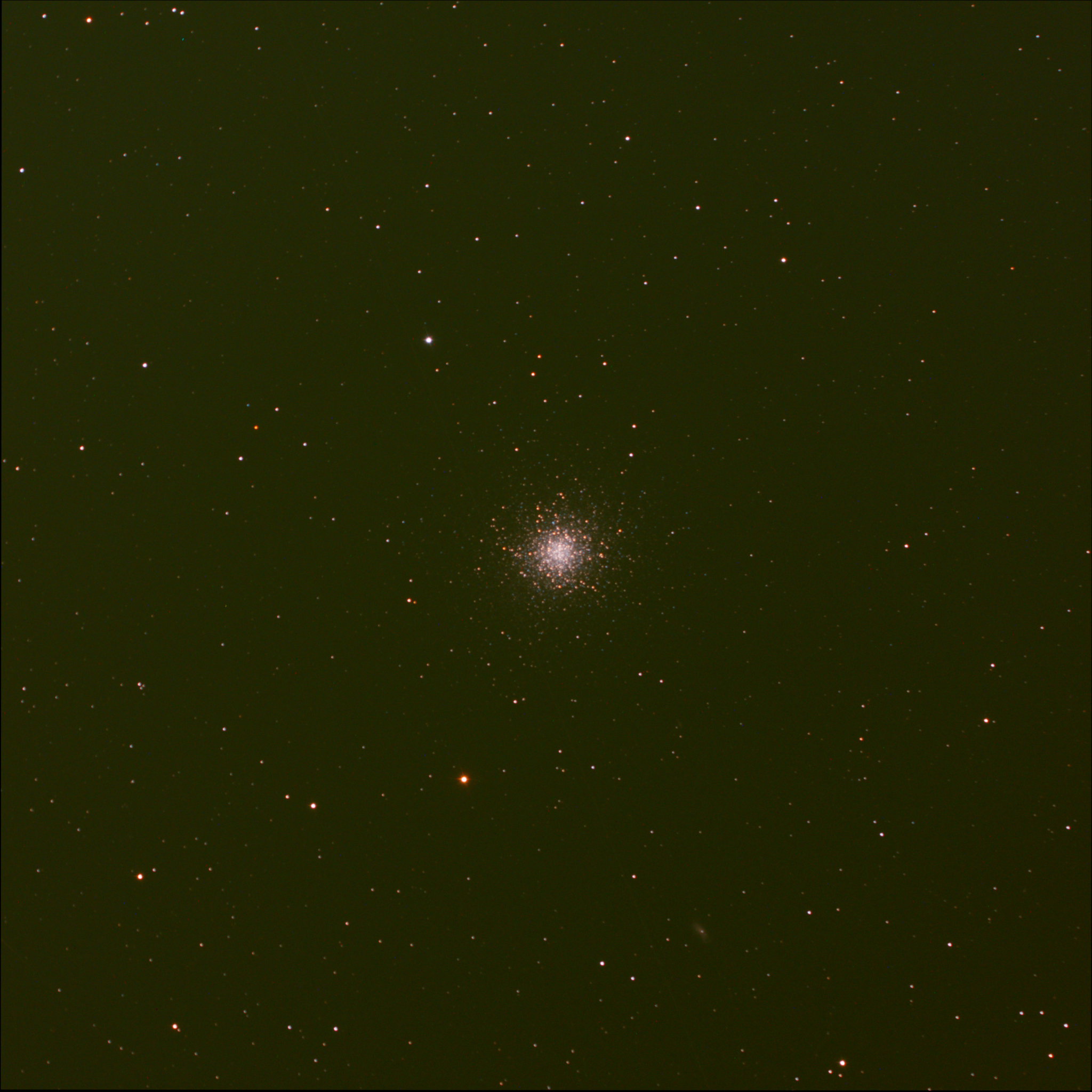

...ça par contre, j'ai du mal... Je n'arrive pas à arrondir le pic (peut-être à cause de la lune ?).
Ici, avec M13, 15mn en poses de 30s

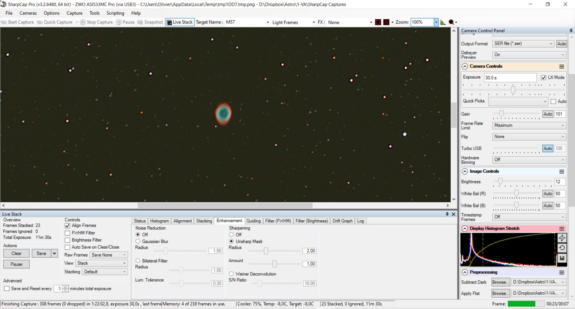

Grande nouvelle : M57 a une soeur jumelle, qui est venue lui rendre visite cette nuit !
Ok, je ne sais pas comment j'ai fait ça - sur la frame suivante, la double s'estompait, donc j'ai relancé le stack...
J'ai refait la MAP, car le C9 avait changé d'angle en changeant d'endroit dans le ciel, et la MAP avait bougé (on n'a pas ça avec la lunette)... MAP au Bahtinov, vérifiée avec l'outil dans SC... Pourtant, les étoiles ne semblent pas super nettes.
Faut dire que la FWHM est au-dessus de 4 dans SC... et d'habitude, ça affiche plutôt 2,5-3... donc le ciel bouge (il y a du vent). Et M57 est toute petite. Mais bon... on peut tricher avec le sharpening de SC (merci @Lavinch31 pour l'astuce

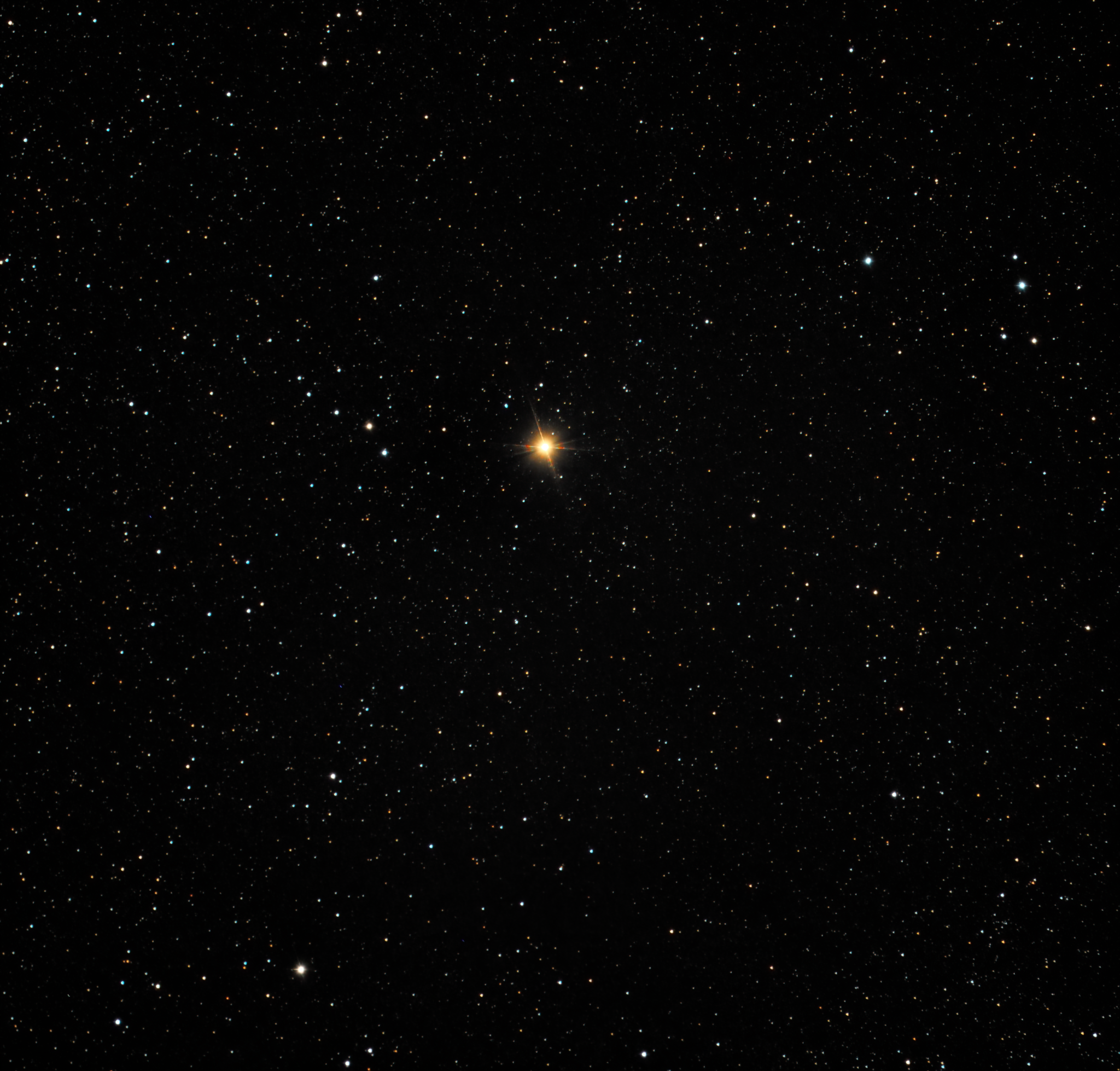

Tarazed en question, jolie étoile rouge que je venais souvent voir, quand je faisais du visuel... (notez les aigrettes "façon câbles Hyperstar"
Et un petit bout de l'amas du Cintre... On devine la forme si on le connait, mais il faudrait plus de champ (ou des jumelles !!
Tout ça toujours à 30s, G101, B15... 3mn30 sur le Cintre et 4mn30 sur Tarazed.

même en ramenant le black level au pied de la bosse? Il faut lui tirer sur la tronche a ce rebel d'histogramme .Olivier-Fantasy a écrit : ↑22 juil. 2021, 01:48ça par contre, j'ai du mal... Je n'arrive pas à arrondir le pic (peut-être à cause de la lune ?
Après c'est peut être un comportement nominal sur un amas un soir de pleine lune a l'hyperstar
- Messages : 16620
C’est normal. En tout cas ça me fait pareil, et c’est je pense lié au combo Hyperstar (rapide, donc même à 15s on a une remontée bien forte du ciel) et lune (qui éclaire le fond de ciel)Lavinch31 a écrit : ↑22 juil. 2021, 07:53même en ramenant le black level au pied de la bosse? Il faut lui tirer sur la tronche a ce rebel d'histogramme .Olivier-Fantasy a écrit : ↑22 juil. 2021, 01:48ça par contre, j'ai du mal... Je n'arrive pas à arrondir le pic (peut-être à cause de la lune ?
Après c'est peut être un comportement nominal sur un amas un soir de pleine lune a l'hyperstar( insolant que tu es .... ) @clouzot t'en penses quoi ?
- Messages : 16620
EDIT : me revoilà sur un vrai ordinateur et pas sur smartphone, ce sera plus facile de développer.clouzot a écrit : ↑22 juil. 2021, 09:29C’est normal. En tout cas ça me fait pareil, et c’est je pense lié au combo Hyperstar (rapide, donc même à 15s on a une remontée bien forte du ciel) et lune (qui éclaire le fond de ciel)Lavinch31 a écrit : ↑22 juil. 2021, 07:53même en ramenant le black level au pied de la bosse? Il faut lui tirer sur la tronche a ce rebel d'histogramme .
J'ai fait rapidement le tour de mes captures à l'Hyperstar (du moins celles pour lesquelles j'avais une capture de l'interface de Sharpcap complète) et je confirme. C'est un roc, c'est un pic, c'est un cap, que dis-je, c'est un cap : c'est une péninsule.
La raison probable :
- quand on voit un fond de ciel "arrondi", en gaussienne, c'est en réalité la combinaison du fond de ciel réel (qui doit avoir une luminosité constante, donc normalement sous forme d'un pic plus ou moins pointu, idéalement un dirac) et du bruit de la caméra (qui a une distribution gaussienne, donc une courbe en forme de cloche).
- si on a un signal bien fort pour le fond de ciel, le bruit de la caméra devient négligeable. On tend vers un truc pointu - on peut confirmer ce phénomène en regardant comment se comporte l'histogramme de stack : la première frame donne souvent une bosse très étalée, qui se resserre au fur et à mesure que le bruit est moyenné par l'empilement.
- avec l'Hyperstar, qui tape très fort niveau signal, la caméra reçoit suffisamment de signal dès les premières frames.
- en plus, on parle d'amas d'étoile, donc un truc à 99% composé de fond de ciel (noir) et de quelques pixels (les étoiles). Si on vise une nébulosité étendue, la courbe sera forcément plus arrondie puisqu'on aura plus de pixels au-dessus du fond de ciel.

Extra, merci pour les explications Inspecteur ! Marrant de trouver un "pic de Dirac" en VA (donc forcément pointu, du coup). Je ne suis pas matheux, mais je connais la notion en son (pic de larsen)...
En fait, cela devenait presqu'aussitôt tout noir, dès que je rapprochais le BL, donc si je l'avais mis au pied, tout aurait été noir. Et en contre-balançant avec le ML, ça s'éclaircissait beaucoup, bien sûr, mais il me semble que j'avais beaucoup moins de petites étoiles dans l'image, j'avais perdu quelque chose... Donc, j'ai remis le BL au plus près à gauche, mais pas de là à tout noircir (et du coup, le ML en conséquence).

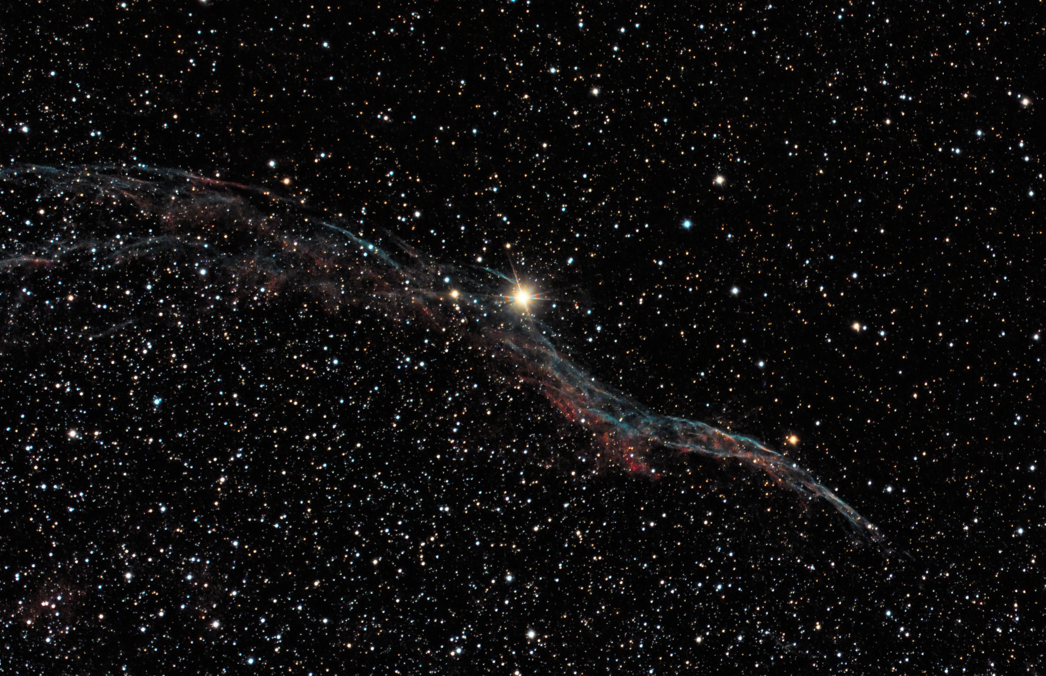

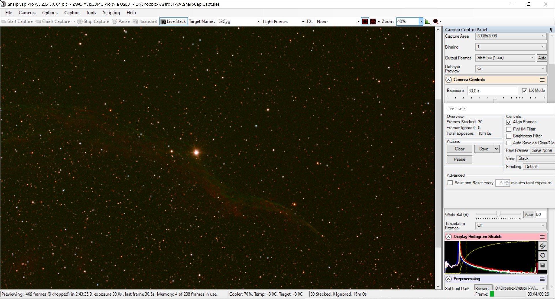

Allez, je tente le très célèbre "Balai de Sorcière", NGC6960 autour de 52 Cyg - 936 x 1s (15mn36) : (Pas terrible, les poses de 1s conseillées par le Brain de SC)
Pas évident à développer avec StarTools, j'ai fait plusieurs essais... (Merci le satellite en plein milieu !! Grrrr !!!)

Pas grave, suivante : M51, pour voir ce que donne l'Hyperstar, toujours en 15mn, à grands coups de frames de 60s, puisque j'arrive maintenant à les empiler (merci @clouzot !)...
Un coup de StarTools pour virer le brun typique des nuits avec lune (mais, du coup, plein de détails partent avec...) :
Je pense que M51 sera bien plus belle un autre soir. Apparemment, la lune fait quand même beaucoup de dégâts sur l'image.
Eh bien, allez ! Avec M13, ça devrait "péter" !!! Toujours en 15mn, mais 30 x 30s :
Aaah !
(Clic droit + Ouvrir le lien dans un nouvel onglet + clic sur l'image pour l'agrandir au max)
Sympa !
Allez, on passe du gros machin au petit truc minuscule, avec M57, toujours en 30 x 30s = 15mn.
Cropée + un coup de Topaz Sharpen, pour gagner un brin en définition (les pixels ne sont pas loin !) :

Un petit hommage à Tarazed, la belle étoile rouge qui me servait de repère en visuel, lorsque je montais vers M71 et M27 :
En 10 x 30s (5mn)...
Légèrement recadrée, pour l'esthétique :
