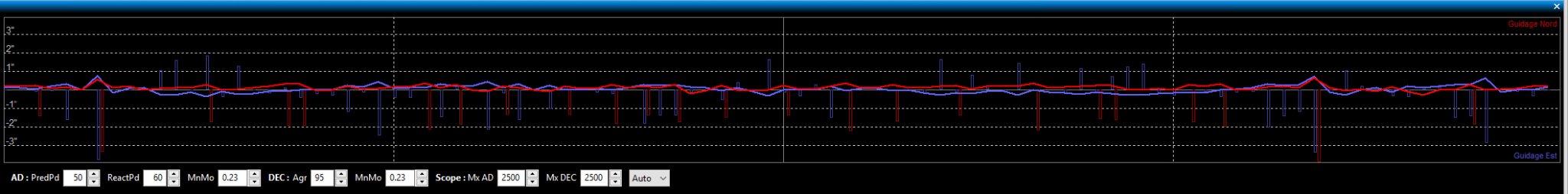

Pour le moment je reste avec PHD2...mes courbes sont de plus en plus flat :ninja:... celle de cette nuit.

Ta gommé les pointes du suivi :D :D c est la première fois que je voix aussi plat sur le forum :ave:

La dernière maintenance de l'EQ8 a été bénéfique semble t-il...mais je me demande combien de temps vont tenir certains réglages compte tenue de la conception un tantinet cheap de la bête.
La graisse testée à l'air top (même si elle pue à travers les carters :mrgreen: ) à voir avec des températures plus extrêmes et sa tenue dans le temps.
La ou j'ai été moins bon...c'est sur l'épaisseur de la cale du PO sur le nouveau tube, je ne peux plus faire la map sur mon étoile artificielle :mrgreen: , alors que je viens de passer une journée pour lui faire un mât digne de ce nom, avec interrupteur distant...je l'avais pas vu venir celle la!!! :ninja:

T'es sûr que ton graphique de guidage, il a pas été fait suivi arrêté sur l'étoile artificielle justement ? C'est pas sympa de jouer avec les jeunes naïf que nous sommes.
Franchement chapeau, espérons que ça tienne dans la durée car c'est beau.

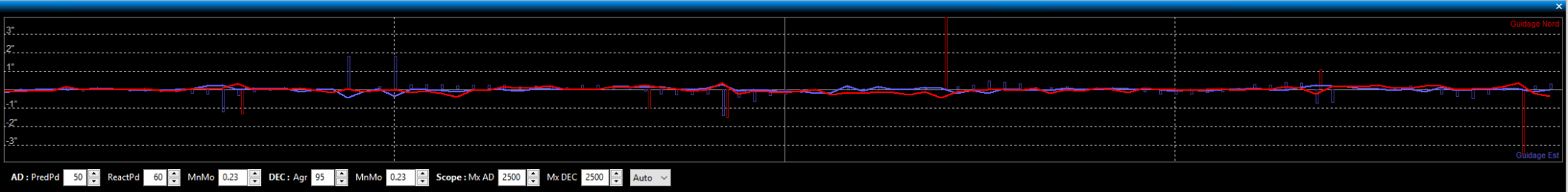

L'encéphalogramme de l'EQ8 est toujours aussi plat..., ça tourne avec une calibration faite y a 5 mois :mrgreen:

Et un petit coup d'œil sur le suivi...faut que j'arrête de faire une fixette :mrgreen: :ninja:
