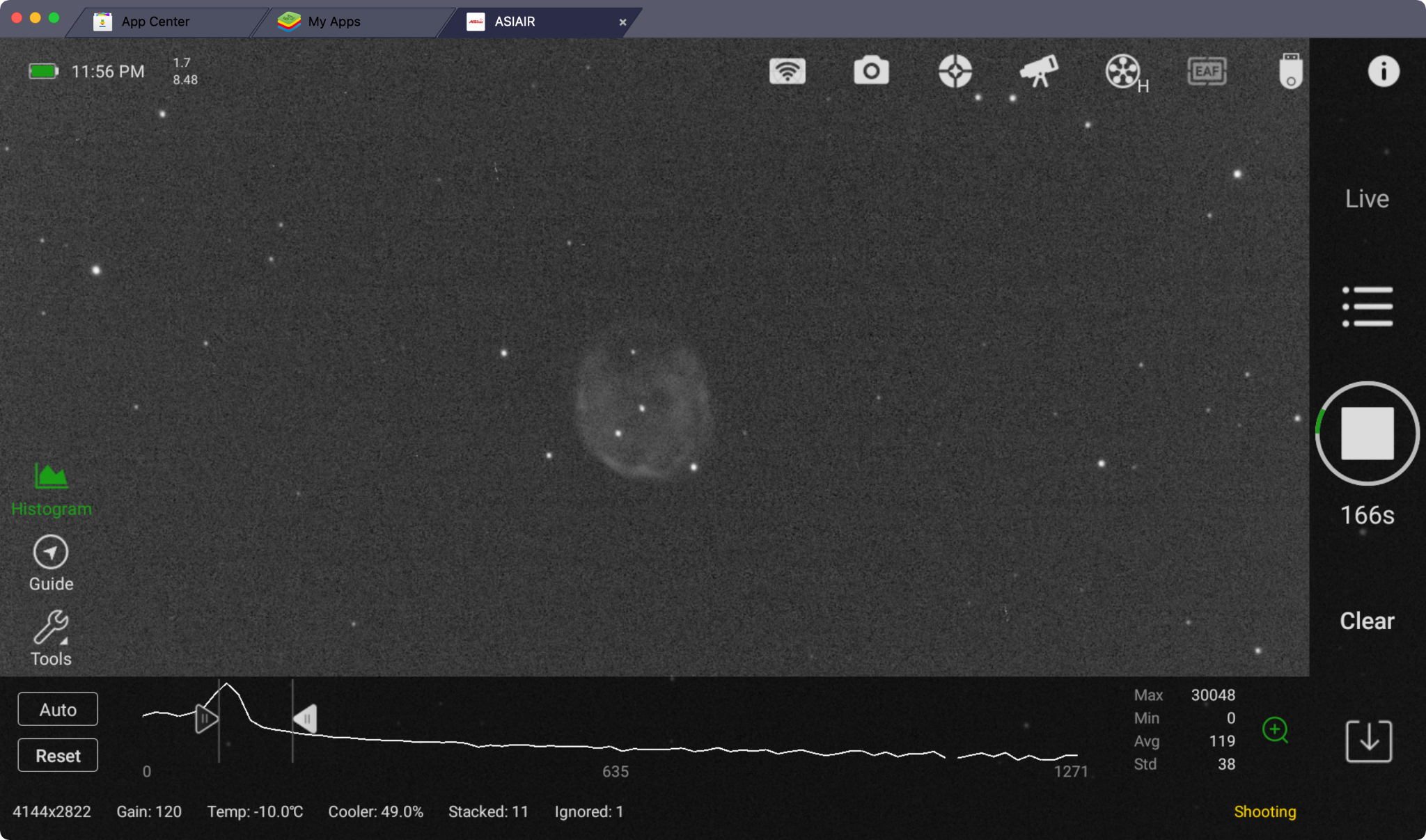

Message par clouzot » 23 oct. 2021, 00:05
Mini observation de (quasi) pleine lune en Ha : la fameuse nébuleuse du Crâne, aussi appelée NGC 246, dans la Baleine qui passe devant mon balcon tous les soirs ces jours-ci.
Il y a "très peu" de signal (très peu, parce que le filtre) : 11 x 180s, soit 33 minutes. C'est au C6 à f/8, 294MM bin2. Le seeing est mesuré à 2.9 arcsec HFD par l'ASIAir Pro.
En y regardant de près, on voit les aspects principaux de l'objet : le bord plus brillant, qui marque la direction de déplacement de tout le système (étoile qui a explosé et nébuleuse).
Et en zoomant un peu, on vérifie que l'étoile centrale est bien double, on distingue le compagnon vers 11h, une naine blanche, qui est d'ailleurs l'étoile qui a donné cette sympathique nébuleuse planétaire.
:sleeping-blue:
(EDIT : j'ai beau essayer, je vois pas de "crâne", moi. Il doit me manquer 9 heures et 27 minutes de pose)
Messages : 11596
Message par pejive » 23 oct. 2021, 07:03
Belle prise mais pourquoi imager en H alpha ? elle est plus brillante dans le bleu
On distingue quand même le crâne
NGC246 crane.jpg (10.04 Kio) Consulté 1180 fois
Pour la double centrale je demande à voir :D l'échantillonnage est de 2,33 arcsec/pixel avec un écart de 4" au plus
NGC246 double.jpg (8.78 Kio) Consulté 1181 fois
Messages : 16438
Message par clouzot » 23 oct. 2021, 08:50
pejive a écrit :
23 oct. 2021, 07:03
Parce qu’il y avait 95% de Lune ? :whistle:
La double centrale n’était pas séparée (pas assez de résolution évidemment) mais bel et bien distinguable. Je posterai le zoom du SaS un peu plus tard, homme de peu de foi :closedeyes:
Messages : 11036
Message par Olivier-Fantasy » 23 oct. 2021, 13:04
23 oct. 2021, 00:05
On le voit bien (à l'envers) sur la belle image de Pejive, au-dessus...
Sur la tienne :
Screenshot 2021-10-22 at 23.56.49.png (539.25 Kio) Consulté 1148 fois
Messages : 16438
Message par clouzot » 23 oct. 2021, 17:46
Voilà le stack en version destretchée pour ne pas trop cramer les étoiles.
On peut (en étant super sympa avec moi :closedeyes: ) penser que l'étoile centrale est légèrement allongée, dans la "bonne" direction par rapport à ce qu'on voit sur la capture de @pejive
En gros, quand on sait ce qu'on doit voir... Sinon ça serait passé complètement inaperçu, je n'ai clairement pas assez de résolution dans ces conditions.
Messages : 11596
Message par pejive » 23 oct. 2021, 17:50
Mouais :lol: celle d'à côté est autant allongée :mrgreen:
