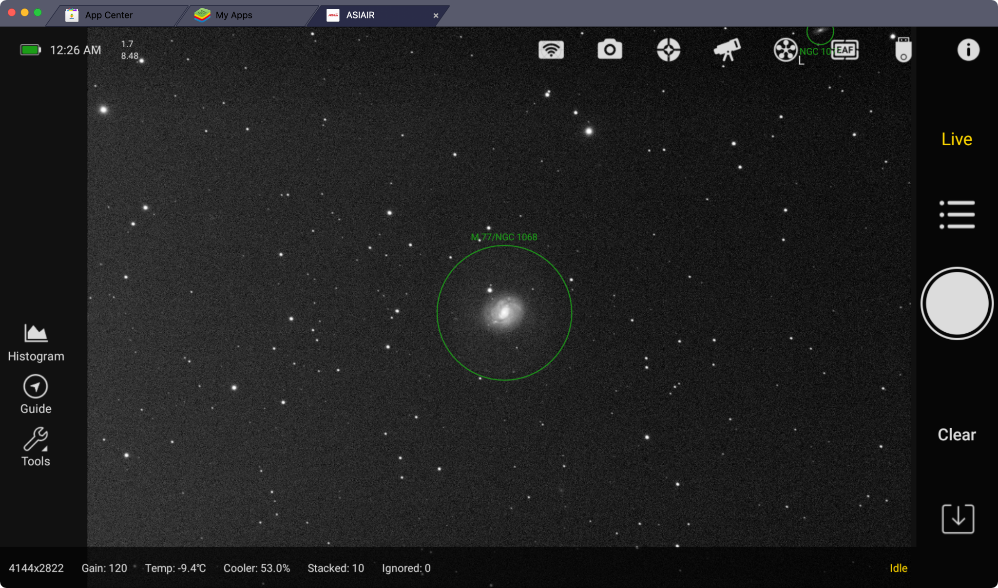

Qui dit nuages dégagés temporairement, dit expérimentation en Live mode de l'ASIAir.
Mû par je ne sais quelle intuition après avoir passé une partie de la soirée à regarder des vidéos Youtube, j'ai tenté un truc qui ne devrait pas marcher avec une 294 :
- empiler 20 flats de 10ms au gain 120 (unitaire, HCG)
- empiler 40 bias de 10ms au gain 120
- choisir ces flats, bias et un dark de 30s toujours au gain 120
- faire 10 poses de 30s gain 120 sur M77 et les empiler en live
Résultat, avec l'histo tiré façon Clouzot période 2018
Si l'on ignore le gradient dû à ma situation balconesque, vous en concluez quoi quant à la calibration ? Parce que moi, je ne sais plus quoi penser, honnêtement... :think: :violin:

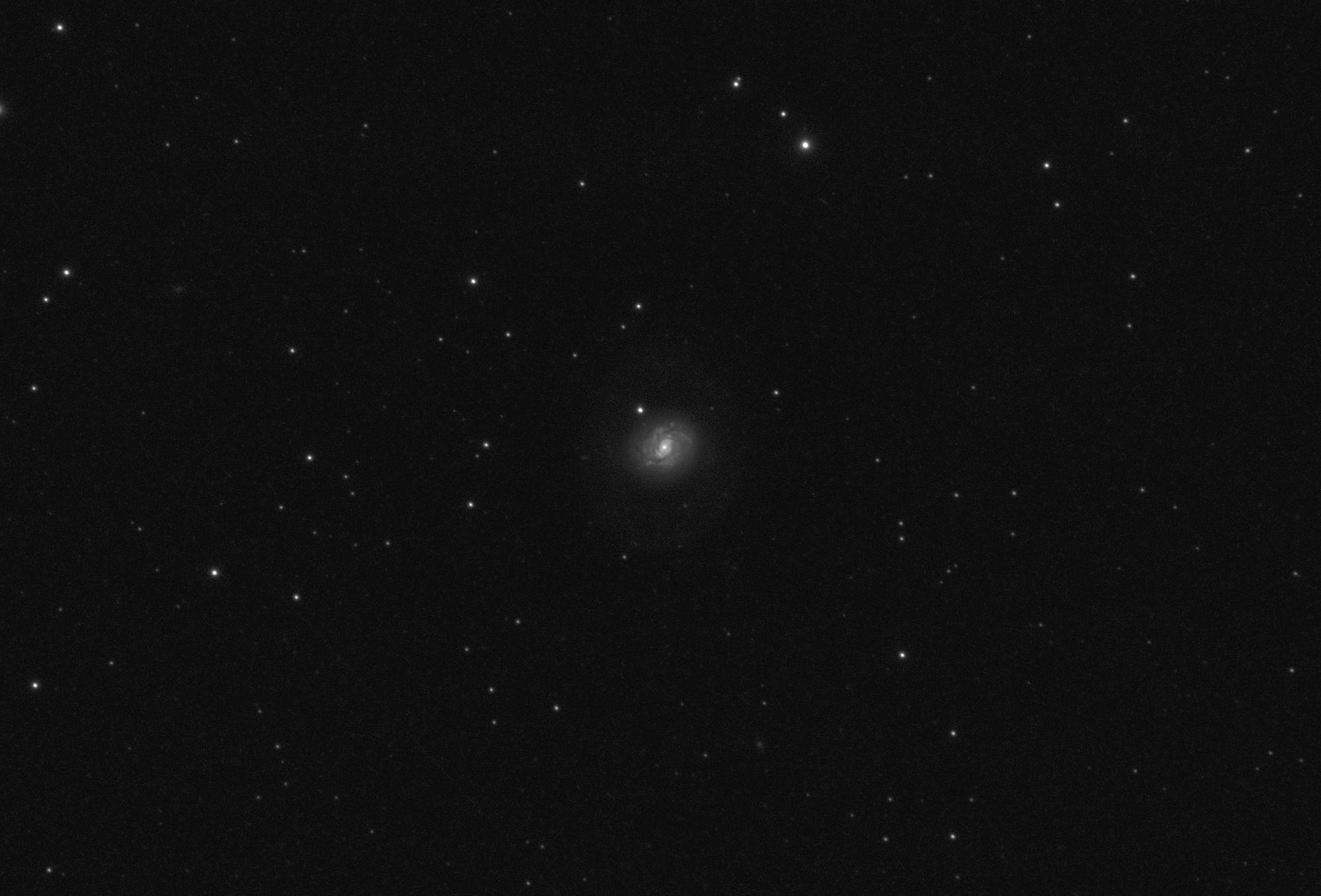

Message par clouzot » 09 oct. 2021, 01:59
Résultat final un peu trafiqué après 20 minutes (j'ai attendu de sortir du gros gradient de PL qu'est l'immeuble de gauche, puis je suis passé en bin4 et à des poses de 120s pour tenter de "sortir" l'anneau du bruit, comme @turbojf )
La résolution est donc à 1.29"/pixel, amplement suffisante vu mes conditions d'observation.
Je n'ai pas pu aller plus loin, la ligne Maginot anti-nuages italiens ayant cédé.
(sinon c'était au C9, réducteur Starizona x0.63, ASI294MM bin4, filtre "L" IR-UV cut, RST-135 qui a guidé à 0.78" RMS après mon habituel jeté de monture sans alignement, elle est forte cette petite monture rouge)

Message par turbojf » 09 oct. 2021, 02:19
09 oct. 2021, 01:59
Bien joué pour l'anneau!

Moi je trouve le résultat assez concluant benj. ;)

Message par Lavinch31 » 09 oct. 2021, 11:21
09 oct. 2021, 01:59
je ne suis pas objectif car je sais pourquoi tu poses la question , mais j'ai envie de dire que ça semble quand même pas trop mal ....
D'ailleurs j'ai lu sur le groupe fb de QhY que ce phénomène n'était présent que sur les ZWO, que c'était une limitation software 😂 , je vais arrêter de lire des âneries et mener mes propres essais je crois ...
Message par clouzot » 09 oct. 2021, 11:57
Lavinch31 a écrit :
09 oct. 2021, 11:21
09 oct. 2021, 01:59
Oui. Moi pareil.
Là je voulais un paramètrage qui fonctionne avec le mode live de l’AAP. Uniquement pour faire du VA.
J’ai repris les brutes avec SiriL ensuite, et évidemment ça ne calibre pas bien et c’est immédiatement visible. C’est ça qui me fait dire que les opérations mathématiques ne sont pas identiques entre les deux plateformes…
Colmic a botté en touche sur ma question donc je n’en aurai le cœur net qu’en testant comme ça…

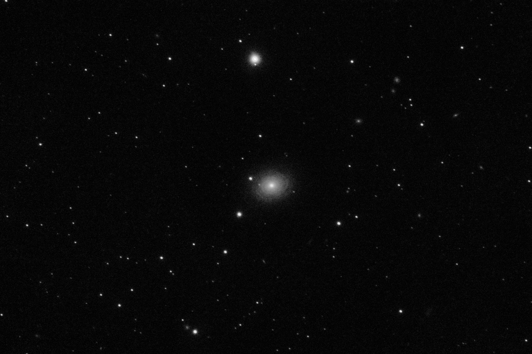

Message par clouzot » 14 oct. 2021, 00:18
Session de cache-cache nuages du 13-14 octobre 2021 depuis le balcon, avec NGC 488, une belle galaxie spirale vue de face dans la constellation des Poissons.
Matos et conditions : C9 f/6.3, 294MM bin4 gain 120. Passages nuageux avant l'arrivée du mistral demain, FWHM tournant autour de 3 arcsec.
Capture et empilement avec l'ASIAIr de 36 poses de 30s, retirage d'histo dans FITSWorks. A refaire en lui laissant un peu plus de temps pour voir réellement la spirale, parce que là, il faut vraiment plisser les yeux.
Quelques faibles voisines aussi dans le champ.
EDIT : j'oubliais le principal :mrgreen:
60 flats de 500ms au gain 120, auxquels j'ai soustrait le masterdark (bias) correspondant.

Message par mickyman23 » 14 oct. 2021, 07:03
Je like :closedeyes:
Message par Lavinch31 » 14 oct. 2021, 07:39
Idem , pour te donner de la flat force ....

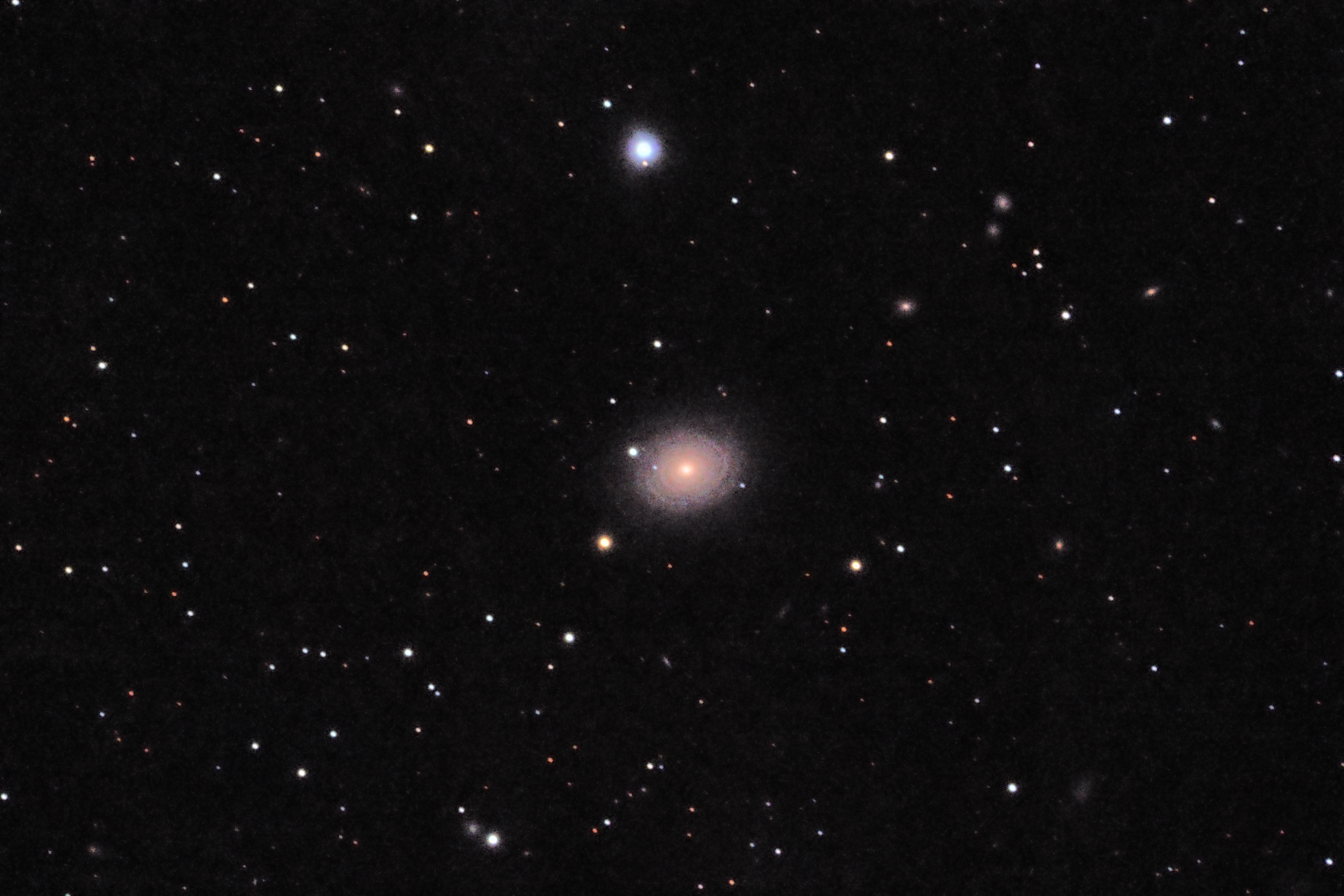

Message par clouzot » 14 oct. 2021, 15:15
Et voici la version couleur, vite faite dans Siril + ST
En plus des 18 minutes de "L" ci-dessus, j'ai 10 minutes par couche de couleur R V B, autant dire que ça ne va pas très loin niveau signal.
Mais ça m'a permis de travailler mon "workflow" pour la prochaine vraie session hors balcon :
- les 60 flats de 500ms à 40% d'ADU moyen, bien "calibrés" par le dark/bias correspondant, ça va. J'ai fait une série par filtre, par sécurité.
- tout le traitement est un peu pénible à faire dans Siril, puisqu'il faut soigneusement corriger les flats avant de les empiler, puis passer à chaque couche couleur, appliquer les bonnes corrections, virer le gradient, aligner et empiler.... tout ça en ayant à force des centaines de fichiers dans le répertoire de travail.
- APP j'y arrive pas, ma licence d'essai est expirée et le truc est aussi ergonomique qu'une photocopieuse japonaise
Une cible à reprendre, si le ciel est de la partie...!

Message par Olivier-Fantasy » 14 oct. 2021, 16:37
14 oct. 2021, 15:15
Aaaah !!! C'est beau !!! vive la couleur, quand même ! ;)
