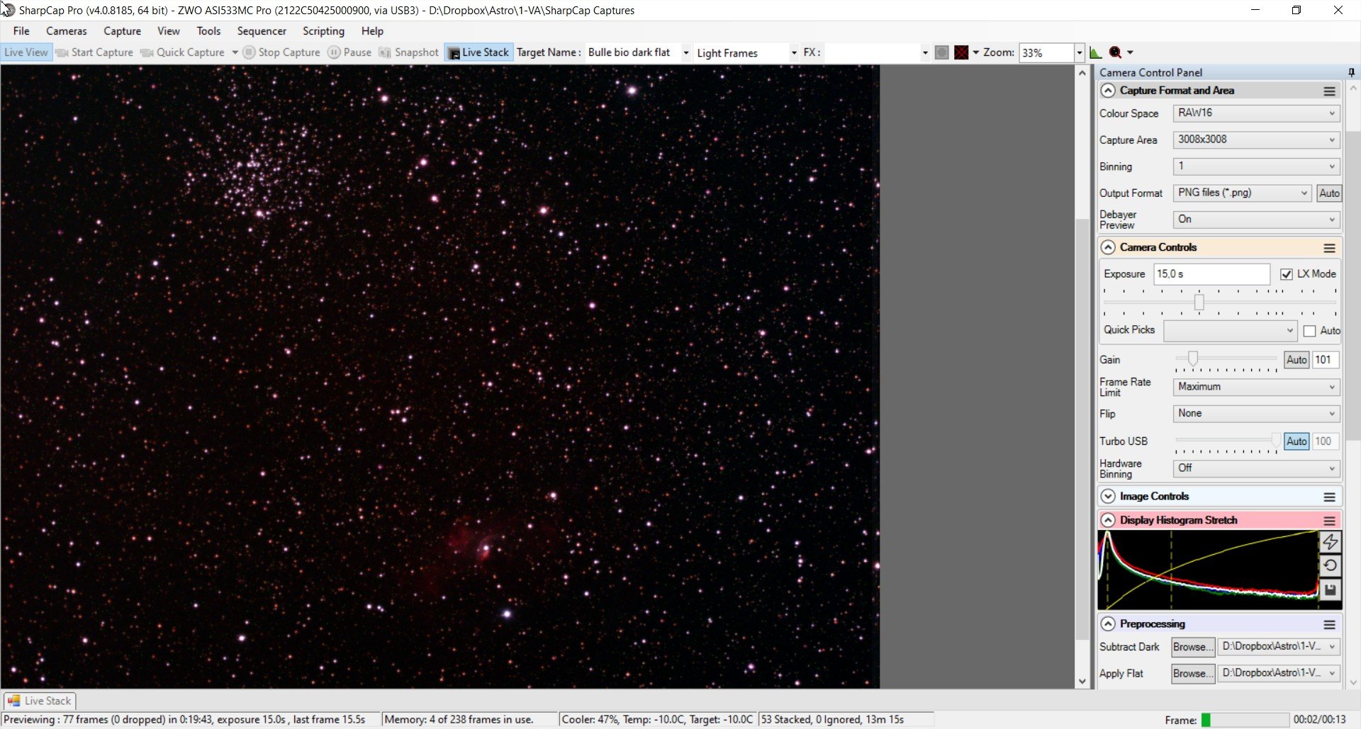

Message par Olivier-Fantasy » 28 oct. 2021, 21:56
Allez, le ciel est clair faut en profiter (même si je bosse tôt demain matin !!)...
C9 + Hyperstar + Asi533 pour changer. Pas de filtre (normalement, j'ai l'IR-UV, avec la 533, mais je ne l'ai pas mis).

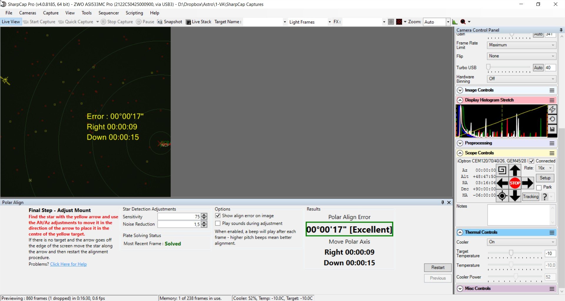

Installation face à Polaris, pour ne pas me prendre la tête avec la MES.
SharpCap Pro (v4.0.8185, 64 bit) - ZWO ASI533MC Pro (2122C50425000900, via USB3) - DDropboxAstro1-VASharpCap Captures.jpg
Je cible Vega, je corrige la position, puis j'indique à la monture de prendre cette position comme base... et c'est tout pour la mise en station : même pas besoin de plate solve, le GoTo centre parfaitement les cibles : j'adore !! J'ai mis plus de temps à mettre de niveau la monture, dans le coin tordu où je l'ai installée.
Sinon, pas grand chose à voir dans ma "fenêtre de tir" : le Cygne est dans mon dos (derrière la maison du voisin). J'ai le Dragon sur ma gauche... mais que des nébuleuses difficiles ("oeil de chat, par exemple)... Bref, je repars sur un classique, juste sorti des arbres, au-dessus de la maison de l'autre voisin : la Bulle et son compagnon plein d'étoiles !
SharpCap Pro (v4.0.8185, 64 bit) - ZWO ASI533MC Pro (2122C50425000900, via USB3) - DDropboxAstro1-VASharpCap Captures_3.jpg

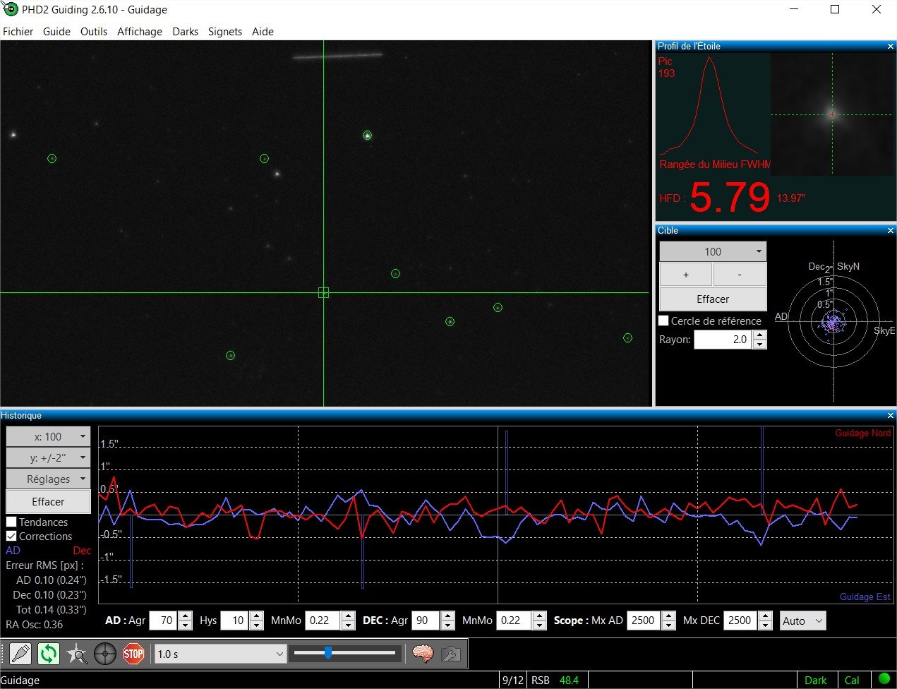

Curieusement, PHD2 fonctionne plutôt bien, à moins de 1" :
Ce sursaut, j'imagine que c'est le dithering ? Cela ne perturbe pas l'image qu'on est en train de prendre ?...

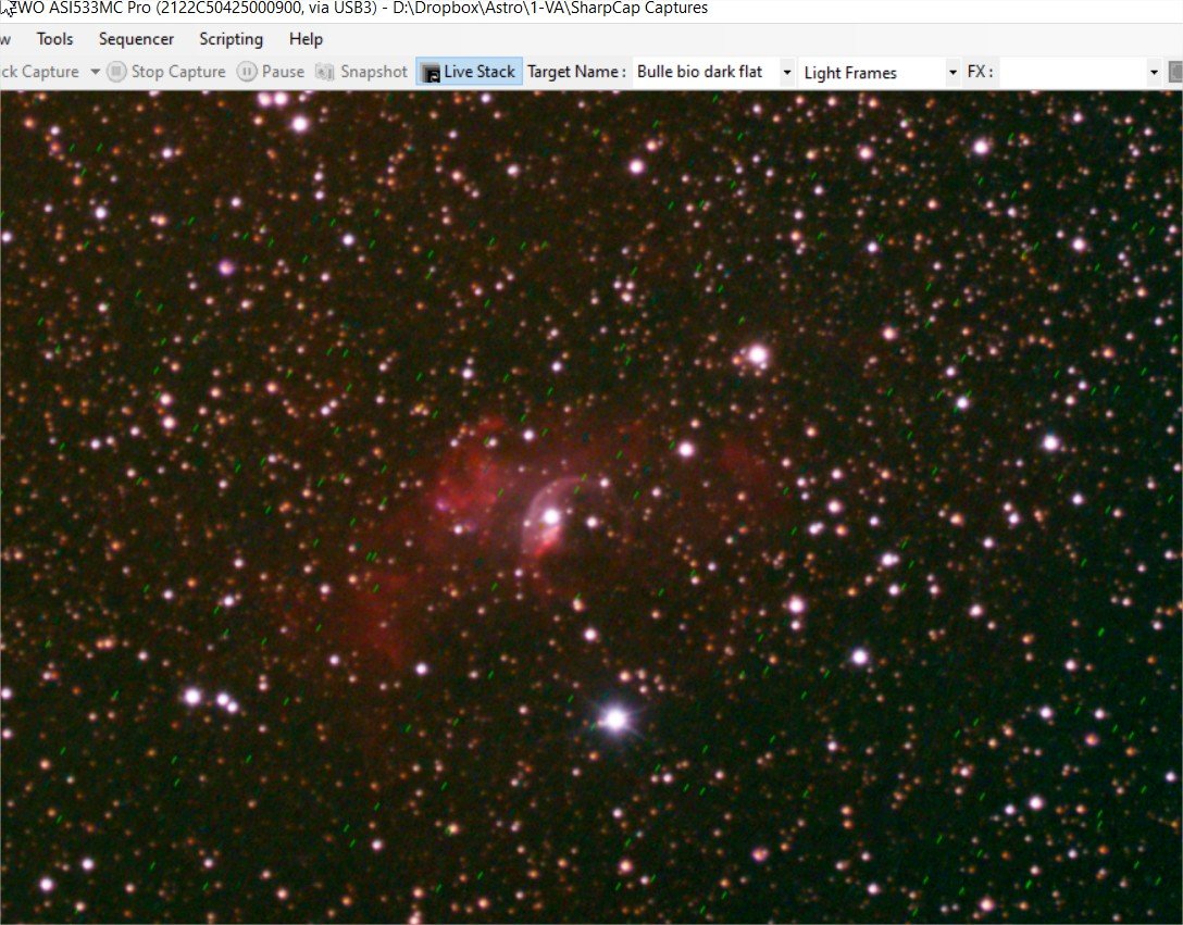

Par contre, je ne sais pas si vous l'avez vu sur l'image au-dessus, mais c'est bourré de pixels verts !!!
SharpCap Pro (v4.0.8185, 64 bit) - ZWO ASI533MC Pro (2122C50425000900, via USB3) - DDropboxAstro1-VASharpCap Captures_2.jpg
SharpCap Pro (v4.0.8185, 64 bit) - ZWO ASI533MC Pro (2122C50425000900, via USB3) - DDropboxAstro1-VASharpCap Captures_2.jpg (193.21 Kio) Consulté 1814 fois
Mes darks sont de cet été, à -8° et là je suis à -10°c... Est-ce que ce serait ça ?
Et je n'ai pas fait de flats... donc je vais me faire blaguer par l'inspecteur.
Bref, on arrête tout et je fais les flats et refais les darks (15s / gain 101 / -10°c)...
Eh bien, cela change... pas grand chose !!... :think: Dès le début, il y a des pixels verts partout.
SharpCap Pro (v4.0.8185, 64 bit) - ZWO ASI533MC Pro (2122C50425000900, via USB3) - DDropboxAstro1-VASharpCap Captures_4.jpg
Zoom à 100% sur la Bulle après 12mn :
SharpCap Pro (v4.0.8185, 64 bit) - ZWO ASI533MC Pro (2122C50425000900, via USB3) - DDropboxAstro1-VASharpCap Captures_5.jpg
De loin, ça passe mais bon... si je voulais faire une belle image, je fais comment ??
SharpCap Pro (v4.0.8185, 64 bit) - ZWO ASI533MC Pro (2122C50425000900, via USB3) - DDropboxAstro1-VASharpCap Captures_6.jpg
J'ai toujours eu plein de pixels chauds/froids/morts (au choix) avec cette 533 ! Pour une caméra "propre"... Est-ce que je suis tombé sur un mauvais numéro ? Il y a un réglage spécial à faire avec cette caméra ??...
Bon, point positif : PHD2 fonctionne nickel. Je l'ai recalibré, pour voir (il n'a pas apprécié, car trop loin de l'équateur, qui est dans mon dos et derrière une maison aussi)... Ben, ça n'a pas l'air de trop le déranger, je suis dans les 0,5" (jamais arrivé avec l'AVX !). Bien content :D
Maintenant, si quelqu'un a une explication / astuce pour les pixels partout de la 533, je suis preneur...

SharpCap Pro (v4.0.8185, 64 bit) - ZWO ASI533MC Pro (2122C50425000900, via USB3) - DDropboxAstro1-VASharpCap Captures_9.jpg
Et la version Siril...
En supprimant le "bruit vert", on voit moins les pixels verts... Mais je vais quand même changer de caméra : ça m'énerve !! :ninja:

Message par Lavinch31 » 28 oct. 2021, 22:10
28 oct. 2021, 21:56
quand ca dither c'est indiqué
pour les pixel ca peut venir de pleins de choses .... montre nous ton grand histo , tu lui tires peut etre trop sur la tronche et le curseur de saturation est peut aussi trop haut

Message par Olivier-Fantasy » 28 oct. 2021, 22:58
28 oct. 2021, 22:10
Ok, merci !
28 oct. 2021, 22:10
Bah, du coup, j'ai viré la 533 et j'ai remis la 183... mais il ne m'a pas semblé faire autrement qu'avec mes autres caméras. Je suis ta procédure. Je ne sais pas si je "tire" trop. Je n'ai pas l'impression...
