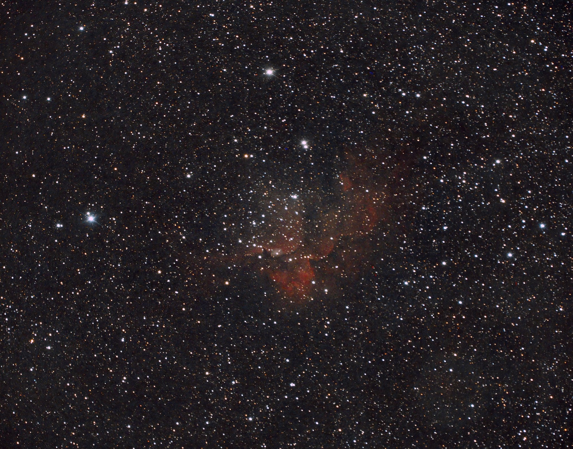

Juste pour l'expérience... ma pauvre nébuleuse du Sorcier, passée au StarTools : massacrée !!! Je ne sais pas comment traiter une nébuleuse avec ce logiciel... s'il en est même capable (?).
Donc, la version "mixée" avec le Save as seen : juste 14% de la version StarTools, par-dessus le SaS... avec un petit crop et l'équilibre lumineux un poil corrigé :
Le souci de cette technique de "mixage", c'est que ma super image en 32bits est la plus moche... et la base est juste un SaS, qualité toute pourrie...
EDIT Juillet 2022 : une version Siril/Sharpen, pour comparer...
NGC7380, Nébuleuse du Sorcier, Altair 294C, 120x15s, 30mn, LPS-P3
C'est un peu mieux ! :D (Comme quoi, savoir traiter l'image, ça compte)
