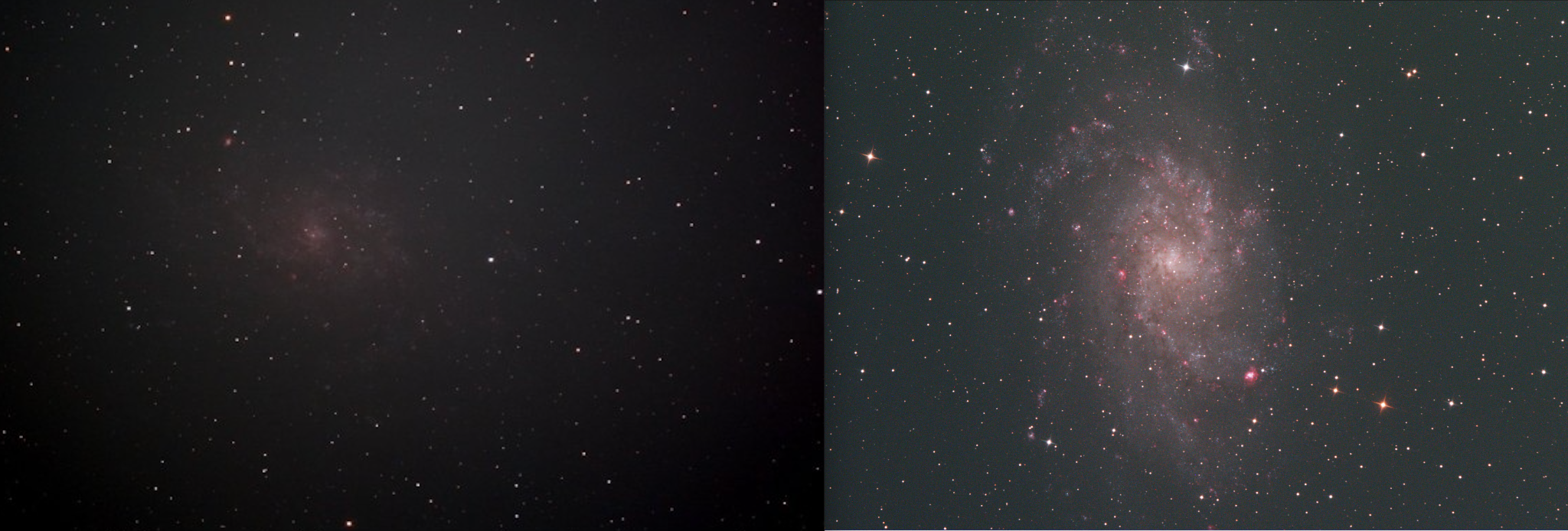

Gauche : 20mn à f/2,2 (LPS-P3) // Droite : 6mn à f/4 (LPS-D2)
Bon, je compare l'incomparable. J'aime me faire du mal :mrgreen:
Mais, outre le talent de l'opérateur, comme je ne pense pas que la différence de diamètre explique la différence de luminosité, et qu'en plus le rapport f/d est défavorable... une part de la différence doit bien provenir (de la caméra ?) et du ciel...
La prochaine fois, je me mets là où je vois Polaris, je fais une bonne MES, et je tente des poses de 120s (avec le LPS-P3). Je pense que ça devrait jouer, aussi !
Les Fantaisies d'Olivier !
Message par Lavinch31 » 26 oct. 2021, 11:19
25 oct. 2021, 17:25
C'est que je connais quelqu'un qui se sert d'un filtre équivalent (LPS-D2) sur des galaxies, et ça passe plutôt bien
mais il fait aussi des poses de 120s et il est aussi et surtout sous un bortle 4 et l'acquisition s'est faite un soir ou la lune était a 20% .
La solution passera très surement par un allongement des poses unitaires mais faire de la galaxie avec un combo hyperstar + bortle 8 c'est pas la meilleure formule , faudra post traiter pour aller chercher le signal . Enfin je vois pas comment tu peux filtrer plus la PL sans bouffer de signal sur les galaxies . Ton filtre est déjà bien restrictif

Message par Steph » 26 oct. 2021, 12:11
26 oct. 2021, 10:48
C'est que je connais quelqu'un qui se sert d'un filtre équivalent (LPS-D2) sur des galaxies, et ça passe plutôt bien...
Le D2 est plus restrictif et va couper beaucoup plus le LED dans les bandes utiles, il est plus adapté aux éclairages "modernes".
26 oct. 2021, 11:33
…et ce n’est pas à f/4 mais le plus souvent à f/2.9 donc pas loin de l’Hyperstar.
Sur M33 je suis bien à f/4, et la 2600 est moins sensible que la 294, le point en ma faveur c'est vraiment le ciel, même si le bortle 4 de ma signature n'est plus d'actualité...un bon gros 5 je dirais plutôt, c'est pou cela que le D2 est devenu mon plus fidèle compagnon :mrgreen: , il est à toute les sauces.
26 oct. 2021, 11:33
Et sur M31 ça rendrait nettement moins bien que sur une galaxie connue pour avoir du Ha et du OIII à foison.
Ahhh..un petit exemple avec des sub de 60s sur ma petite lunette à f/4.5
26 oct. 2021, 11:33
Je me répète une fois de plus : poses longues obligatoires avec ces filtres, sauf objets avec raies d’émission bien fortes, auquel cas on peut se permettre un peu moins.
Yes! mise à part le contre exemple avec M31 ou j'ai fait des poses de 60s pour éviter de cramer le centre, l'équation est vite posée: il faut viser des poses entre 120s et 180s.

Message par Olivier-Fantasy » 26 oct. 2021, 13:17
Steph a écrit :
26 oct. 2021, 12:11
Yes, merci @Steph, c'est ce que je voulais faire aussi...
Expériences à suivre au prochain épisode, alors 8-)
