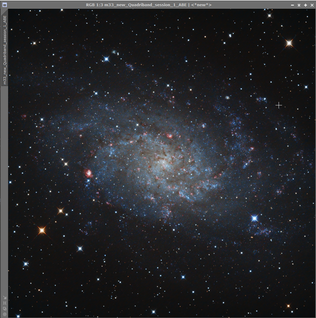

SC en folder monitor, 134 poses de 30sec, filtre Quadriband
Très chouette, ta M33 !
Si je comprends bien : tu récupères les images avec NINA et tu les stackes au fur et à mesure avec SC en lui indiquant le dossier où arrivent les images, c'est ça ? Et après, tu as toutes tes unitaires pour les traiter en mode AP comme tu veux.
En gros, c'est du "VAP" (Visuel Assisté Photographique) : cool, ça !! ;)

06 nov. 2021, 10:14
bemo47 a écrit : ↑
06 nov. 2021, 00:17
sebb916 a écrit : ↑
06 nov. 2021, 10:18
C'est possible de faire ainsi (il faut que je teste) :
-dans NINA tu indiques où doivent être enregistrés
-dans sharcap/choix des caméras tu choisis "folder monitor" et là tu sélectionnes de dossiers om arrivent les fichiers dans NINA.
puis tu peux soustraire des darks/flats dans SC aussi normalement
ben oui, ça fonctionne très bien, j'ai même lancé un traitement APP pendant que SC stackait toujours en folder monitor et que NINA continuait à faire des prises, ça laisse toutes les options ouvertes

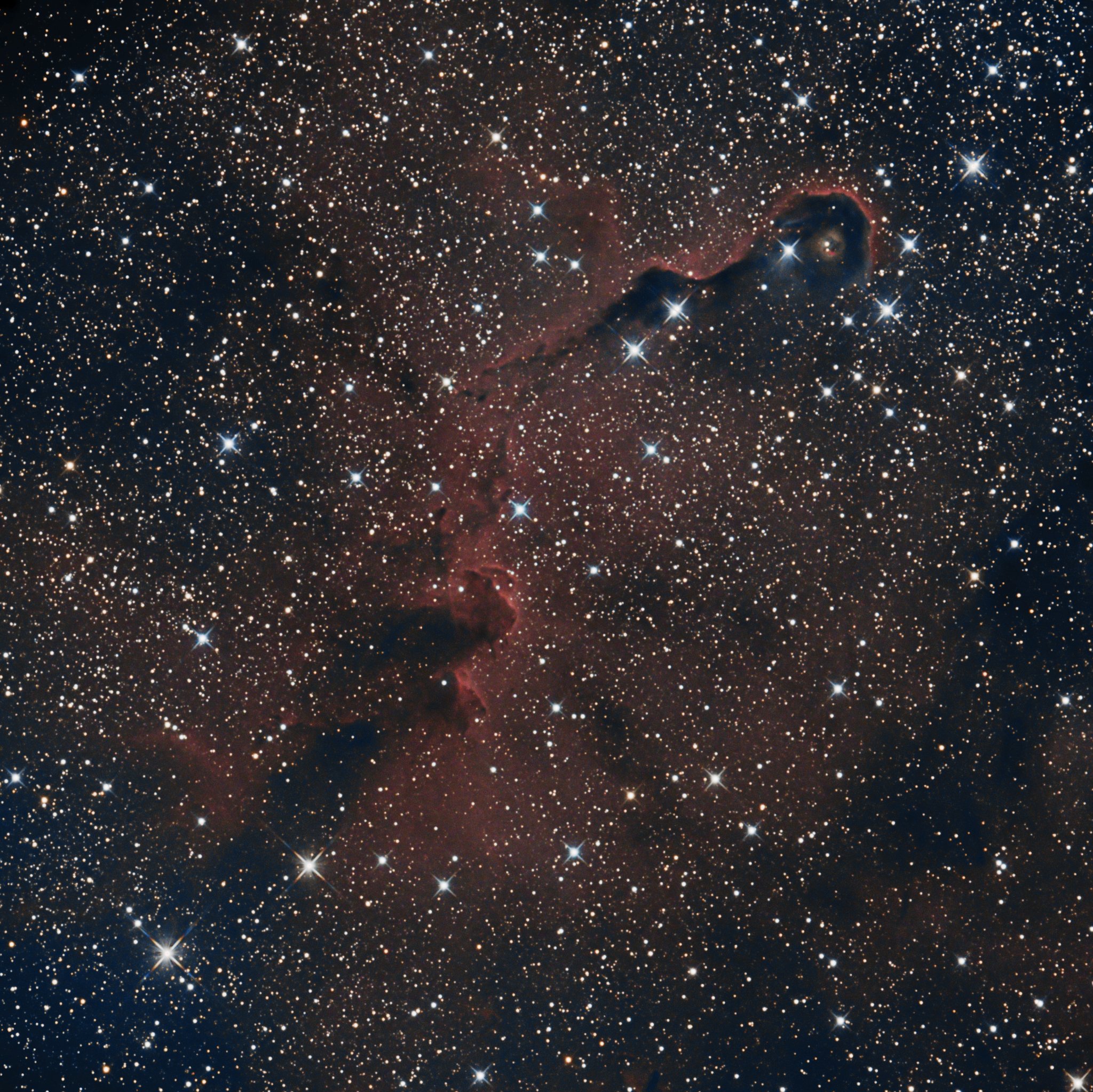

Nouvel essai hier soir pendant une fenêtre de ciel qui semblait correct.
J'avais retravaillé l'équilibrage car mon guidage n'était pas très concluant, je tournais plutôt vers 1" de RMS global alors qu'avant je tenais du 0.6"... mais c'était avec Iguider et la lunette 80x600
ici c'est avec la lunette guide 205x50 et ASI224
J'ai retesté après rééquilibrage du mieux possible, et j'étais toujours dans les 0.8" ou 1", mais ça donne du 0.2 pix et je me suis dit que peut être ce n'était pas si mal que ça...
Donc direction IC 1396, La Trompe.
14 poses de 180sec, les 5 ou 6 1ères étaient plutôt dans les 0.8" de RMS mais les dernières étaient franchement dans les 1.33" donc j'ai arrêté là.
Résultat après passage auto/auto/auto dans APP et PIX :
ma foi... je vais la garder
