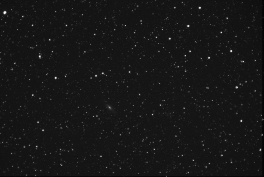

En fait, j'ai fait comme toi. Il y a quelques semaines de cela, j'ai voulu essayé un vieux filtre Orion SkyGlow Broadband Light Pollution avec un coulant de 1,25", que j'avais acheté il y a bien longtemps. Sachant que je n'avais pratiquement jamais utilisé ce filtre en visuel car il ne m'apportait pas d'amélioration notable. Mais avec la caméra Altair 183M, j'ai été agréablement surpris des résultats lors d'une observation VA depuis ma terrasse en région parisienne. De plus, c'est un filtre peu cher par rapport à bon nombre d'autres filtres à large bande (ce n'est pas le modèle d'Orion SkyGlow dédié à l'imagerie qui coûte lui 2 fois plus cher). Le fond du ciel est plus foncé et le contraste est bien amélioré pour les nébuleuses (cf. mon post VA de Messier 95 daté du 07/08/2020). En revanche, les résultats ne sont pas bons pour les galaxies qui émettent dans tout le spectre visible.
Voici 2 clichés qui montrent la perte de signal amenée par l'utilisation du filtre large bande sur les galaxies, NGC 7331 et le quintet de Stephan avec le filtre Skyglow : :cry:
Et sans le filtre : ;)

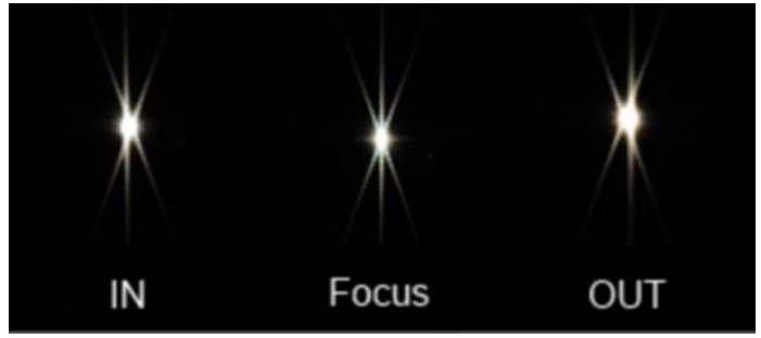

le masque de Bahtinov (je veux bien des explications là-dessus si quelqu'un a du temps,
C'est simple , tu vises une étoile assez brillante tu mets le masque sur le scope , pas trop d'expo , un peu de gain pour obtenir une image un peu comme ci dessous , tu tournes le bouton de map pour avoir les lignes du milieu centrées par rapport au autres (position focus sur la deuxième image )
Je ne me sers pas de la fonction de SharpCap que je trouve trop lente et qui n'apporte pas grand chose
Sans titre.jpg (10.19 Kio) Consulté 4916 fois

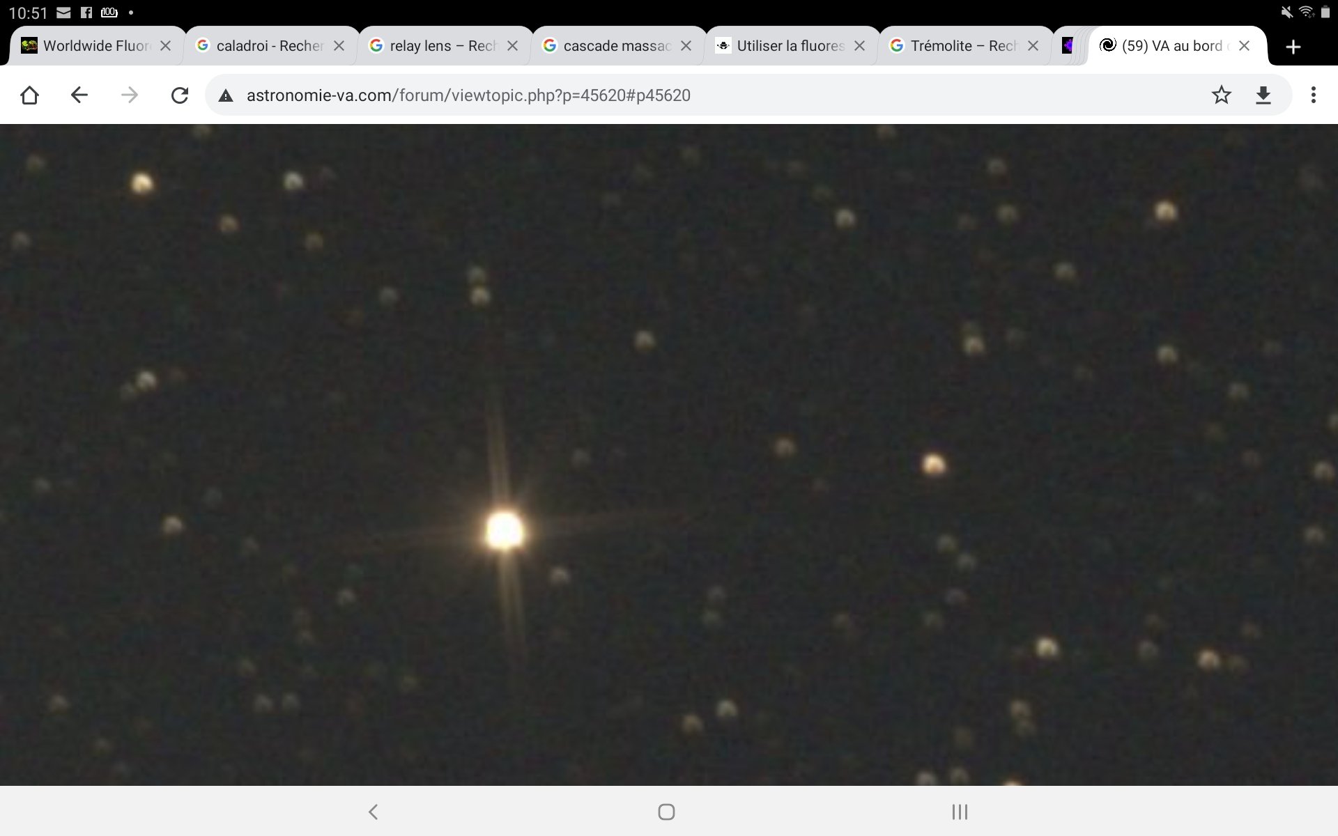

@kawa Merci pour tes conseils, j'ai travaillé avec le masque ce soir, j'ai quelques questions:
- est-ce qu'il y a un sens?
J'ai fait niveau + collimation + masque et j'ai bloqué le PO avec la vis avant d'enlever le masque, voici ce que j'obtiens:
et résultat sur l'étoile test Caph (zoom)
Ce n'est pas encore nickel, donc si vous avez des conseils pour améliorer la chose, je suis preneuse.
VA au bord de l'ATIK
Message par Lavinch31 » 15 sept. 2020, 05:53
L'aigrette centrale est trop a droite :D
Message par kawa » 15 sept. 2020, 11:57
Comme dit @Lavinch31 la centrale est un peu trop a droite .
J'ai le problème en serrant la vis de blocage , elle me dérègle un peu , je dois m'y reprendre en 2 fois en la laissant un peu serrée (a peine il faut que ça bouge quand même ).
C'est depuis que j'ai mis un autre vis , il faut que j'en retrouve une longue avec un embout en nylon . Bon ce n'est pas un PO de luxe ;)

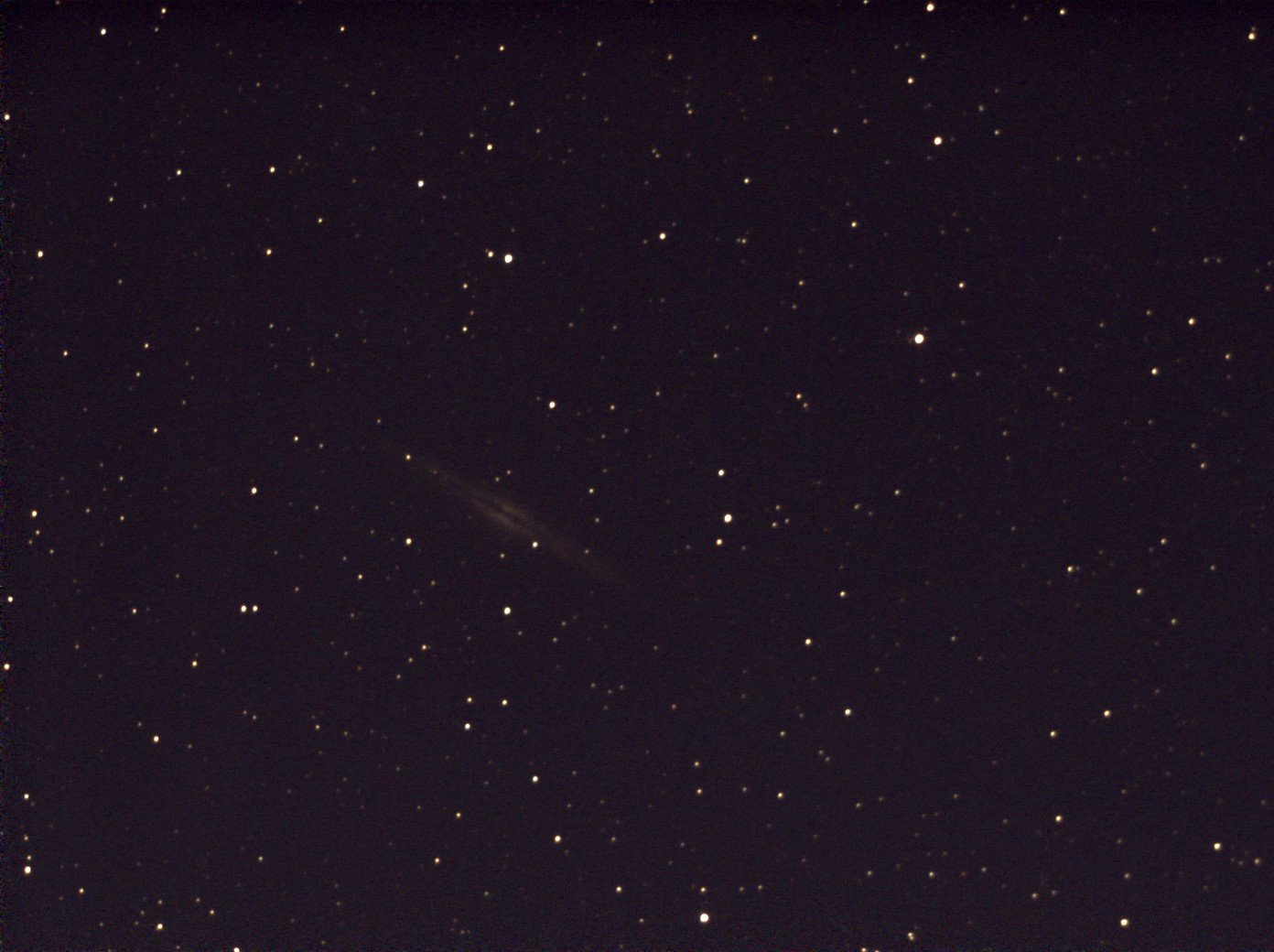

4) Le plaisir de ma soirée: NGC891
pose: 5s x 40 = 200s (SaveAsSeen)
Message par kawa » 17 sept. 2020, 22:16
Ca progresse , bien la MAP
Message par Poussin » 18 sept. 2020, 11:56
Ngc891 :clap: :clap:

Quelques images pour vous faire une idée
test B
test E
test H
Dernière modification par kaelig le 22 oct. 2020, 08:52, modifié 1 fois.

Excuse moi j'ai pas dû tout suivre: tu étais a quelle focale ? et quelle ouverture ?
Effectivement le IRcut va te faire des etoiles plus nettes... :D
Message par kaelig » 22 oct. 2020, 08:54
@Ubuntu On est à peu près à 85mm de focale sur le zoom du téléobjectif pour pouvoir faire la MAP avec l'ATIK. Je n'ai pas de masque de Bathinov pour le teleobjectif (je sais que ça existe en 3D), je règle la MAP au FWHM du logiciel ATIK, je suis entre 3,5 et 5 pour avoir quelque chose d'exploitable.
Je suis d'accord le filtre manque.
Messages : 8287

Alors si je peux me permettre concernant la mise au point et vu que la 3d t'intéresse j'utilise cet accessoire qui permet une mise au point micrometrique et redoutable d'efficacité (comme je sais que’tu’va chercher si’tu trouve le,fichier stl fais le moi savoir car j'en ai besoin en grande taille je le ferais imprimer :whistle: )
Pour le pointage au point rouge c'est une affaire d'habitude et l'on obtient une bonne précision mais rien ne vaut le telrad.
Évidemment un filtre ir va améliorer tout ça.
