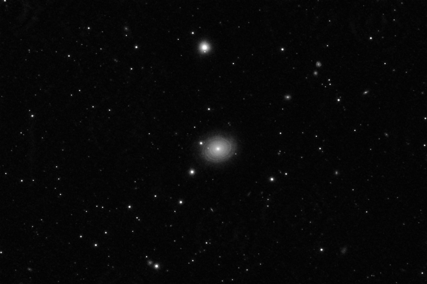

Session de cache-cache nuages du 13-14 octobre 2021 depuis le balcon, avec NGC 488, une belle galaxie spirale vue de face dans la constellation des Poissons.
Matos et conditions : C9 f/6.3, 294MM bin4 gain 120. Passages nuageux avant l'arrivée du mistral demain, FWHM tournant autour de 3 arcsec.
Capture et empilement avec l'ASIAIr de 36 poses de 30s, retirage d'histo dans FITSWorks. A refaire en lui laissant un peu plus de temps pour voir réellement la spirale, parce que là, il faut vraiment plisser les yeux.
Quelques faibles voisines aussi dans le champ.
EDIT : j'oubliais le principal :mrgreen:
60 flats de 500ms au gain 120, auxquels j'ai soustrait le masterdark (bias) correspondant.

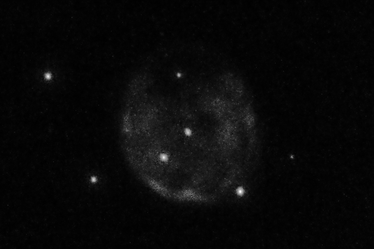

Mini observation de (quasi) pleine lune en Ha : la fameuse nébuleuse du Crâne, aussi appelée NGC 246, dans la Baleine qui passe devant mon balcon tous les soirs ces jours-ci.
Il y a "très peu" de signal (très peu, parce que le filtre) : 11 x 180s, soit 33 minutes. C'est au C6 à f/8, 294MM bin2. Le seeing est mesuré à 2.9 arcsec HFD par l'ASIAir Pro.
En y regardant de près, on voit les aspects principaux de l'objet : le bord plus brillant, qui marque la direction de déplacement de tout le système (étoile qui a explosé et nébuleuse).
Et en zoomant un peu, on vérifie que l'étoile centrale est bien double, on distingue le compagnon vers 11h, une naine blanche, qui est d'ailleurs l'étoile qui a donné cette sympathique nébuleuse planétaire.
:sleeping-blue:
(EDIT : j'ai beau essayer, je vois pas de "crâne", moi. Il doit me manquer 9 heures et 27 minutes de pose)

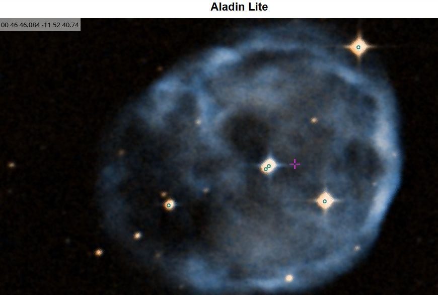

Pour la double centrale je demande à voir :D l'échantillonnage est de 2,33 arcsec/pixel avec un écart de 4" au plus
NGC246 double.jpg (8.78 Kio) Consulté 1340 fois
Message par clouzot » 23 oct. 2021, 08:50
23 oct. 2021, 07:03
Belle prise mais pourquoi imager en H alpha ? elle est plus brillante dans le bleu
Parce qu’il y avait 95% de Lune ? :whistle:
La double centrale n’était pas séparée (pas assez de résolution évidemment) mais bel et bien distinguable. Je posterai le zoom du SaS un peu plus tard, homme de peu de foi :closedeyes:

Message par clouzot » 23 oct. 2021, 17:46
Voilà le stack en version destretchée pour ne pas trop cramer les étoiles.
On peut (en étant super sympa avec moi :closedeyes: ) penser que l'étoile centrale est légèrement allongée, dans la "bonne" direction par rapport à ce qu'on voit sur la capture de @pejive
En gros, quand on sait ce qu'on doit voir... Sinon ça serait passé complètement inaperçu, je n'ai clairement pas assez de résolution dans ces conditions.
