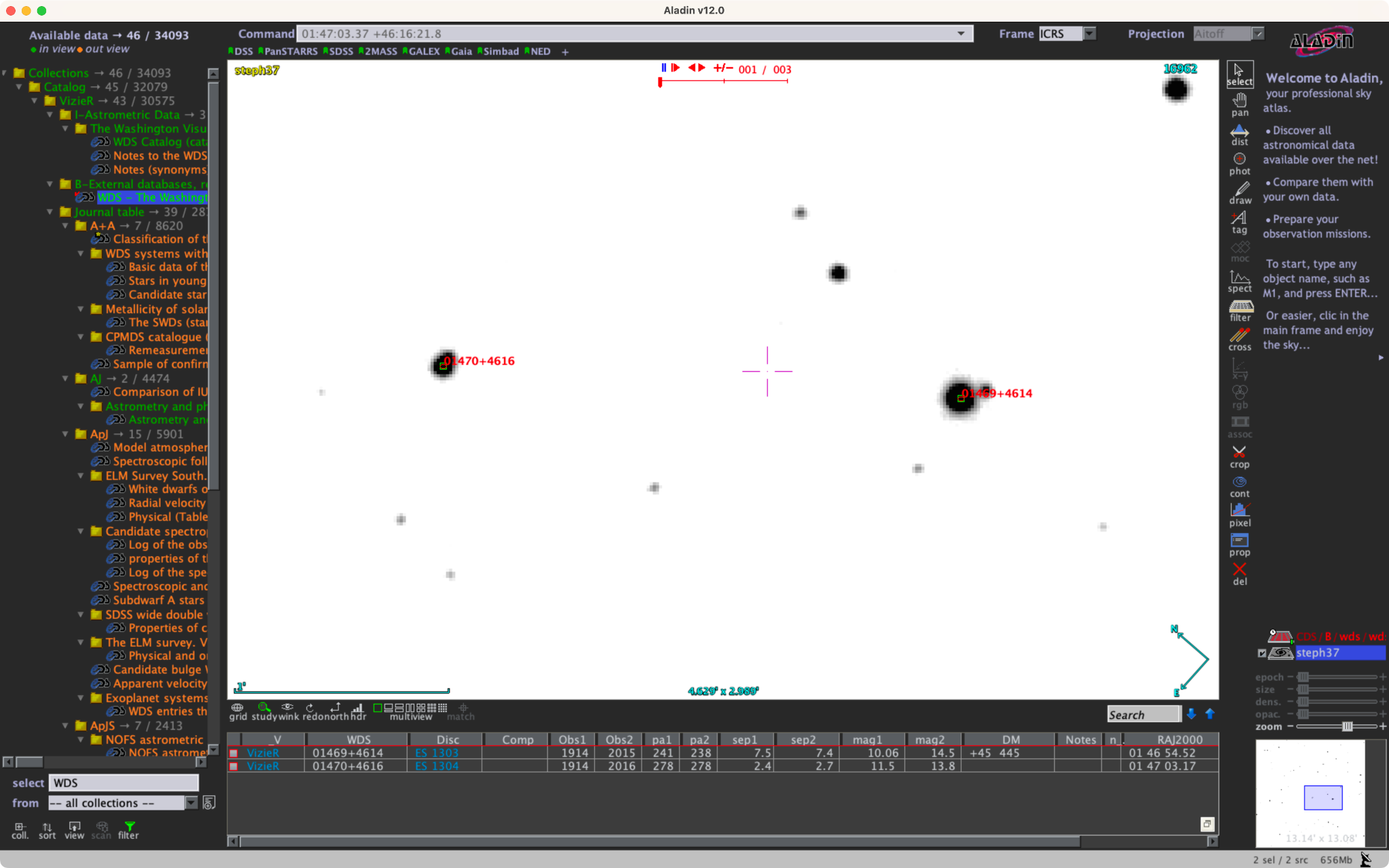

Solved avec astrometry.net
Deux paires d'étoiles doubles: mais la plus serrée ES1304 n'est pas séparée
l'autre ES1303 : 7,6" mag 10,2 14,6
Je ne sais pas pourquoi il y a tant d'écart entre les localisations du WDS et l'image...
Parce que le platesolving n'était pas assez précis ?
Je n'ai pas ce décalage avec un platesolving ASTAP (l'astuce : forcer le champ à 0.2°) puis ALADIN (@pejive si tu sais comment demander au soft d'utiliser telle ou telle colonne pour rajouter un "label" aux objets, je suis preneur. Là, il prend une colonne par défaut sans que je sache comment la lui faire changer)
On n'est pas très loin de résoudre ES1304 quand même...

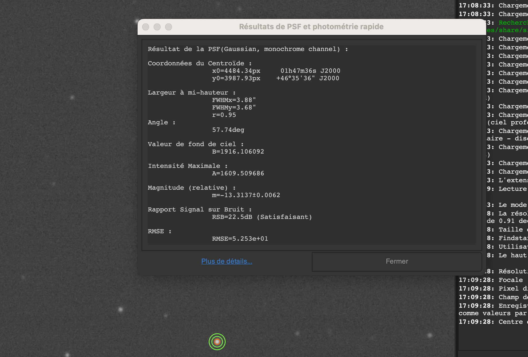

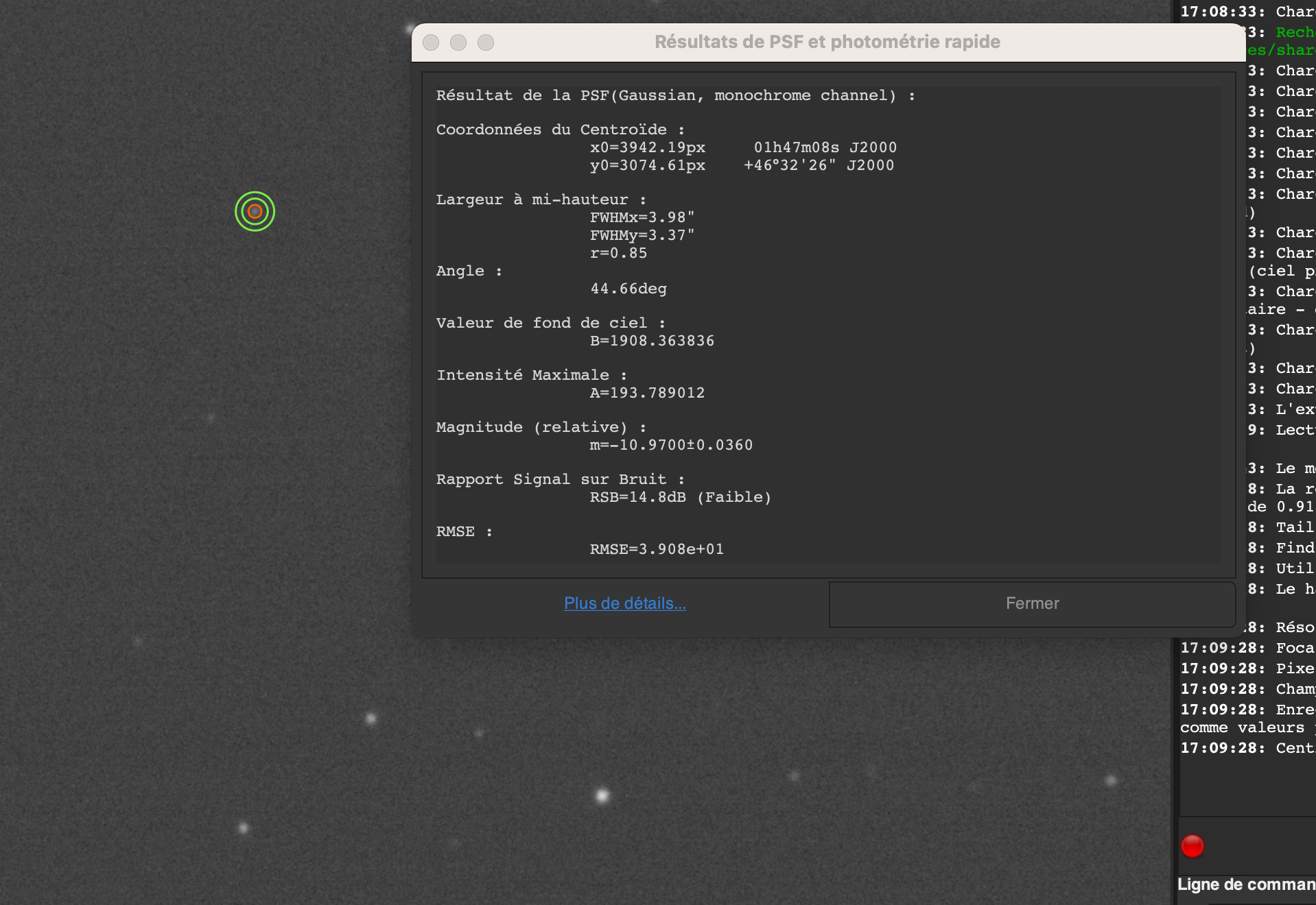

Certes, mais quid de la façon dont est réellement calculée une FWHM (ou une HFD) ? C'est l'amplitude du pic central qui sert de base de calcul à la suite.
Si l'étoile n'est pas saturée et a un bon RSB, ce qui limite effectivement la plage de magnitude dans laquelle l'hypothèse tient, sa largeur normalisée ne devrait-elle pas être dans les mêmes eaux ? Tant que le capteur a une réponse linéaire, bien sûr...
Voyons un exemple avec cette pose unique de 1s autour du Parachute. Les magnitudes sont données en relatif par Siril, mais on va pouvoir trouver la magnitude catalogue (merci Aladin et Gaia) et donc la différence de magnitude entre les deux étoiles que j'ai fléchées en jaune
En première analyse, si on regarde ces deux étoiles côte à côte, on a bien la perception que la plus brillante est plus grosse, n'est-ce pas ?
Et voilà donc l'analyse objective de la première étoile, celle du haut, de magnitude catalogue 13.9. Sa FWHM est de 3.98" / 3.37" selon l'axe X ou Y de l'image (oui, c'est pas rond)
Et voilà la seconde, celle du bas, plus brillante puisqu'elle est de magnitude catalogue 11. Donc plus brillante que la première de près de 3 magnitudes, ce qui est déjà substantiel.
On voit que sa FWHM est de 3.88" / 3.68" selon les deux axes, pas très loin de celle de l'étoile précédente
Alors, la FWHM varie-t-elle réellement avec la magnitude si les trois hypothèses précitées (étoile pas saturée, bon RSB, capteur linéaire) tiennent, ou est-ce un biais de perception ?
