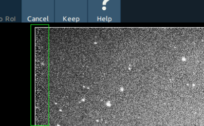

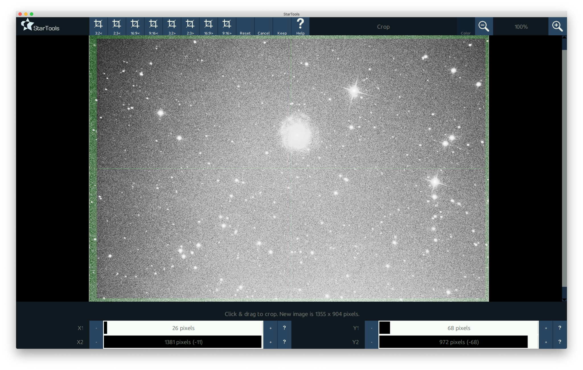

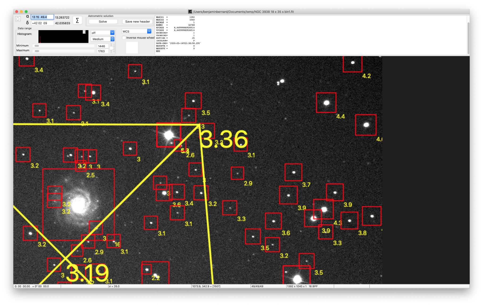

Je sais déjà la cause de ton gradient : regarde sur la gauche de ton stack
Allez zou, je vais me tenter le traitement
La Photomoche™ de Djibi ou StartTools pour les nuls
Message par clouzot » 13 juin 2020, 23:06
Déjà, je ne binne pas. ASTAP me dit que pas mal d'étoiles ont une FWHM de 3 et quelques voire moins.

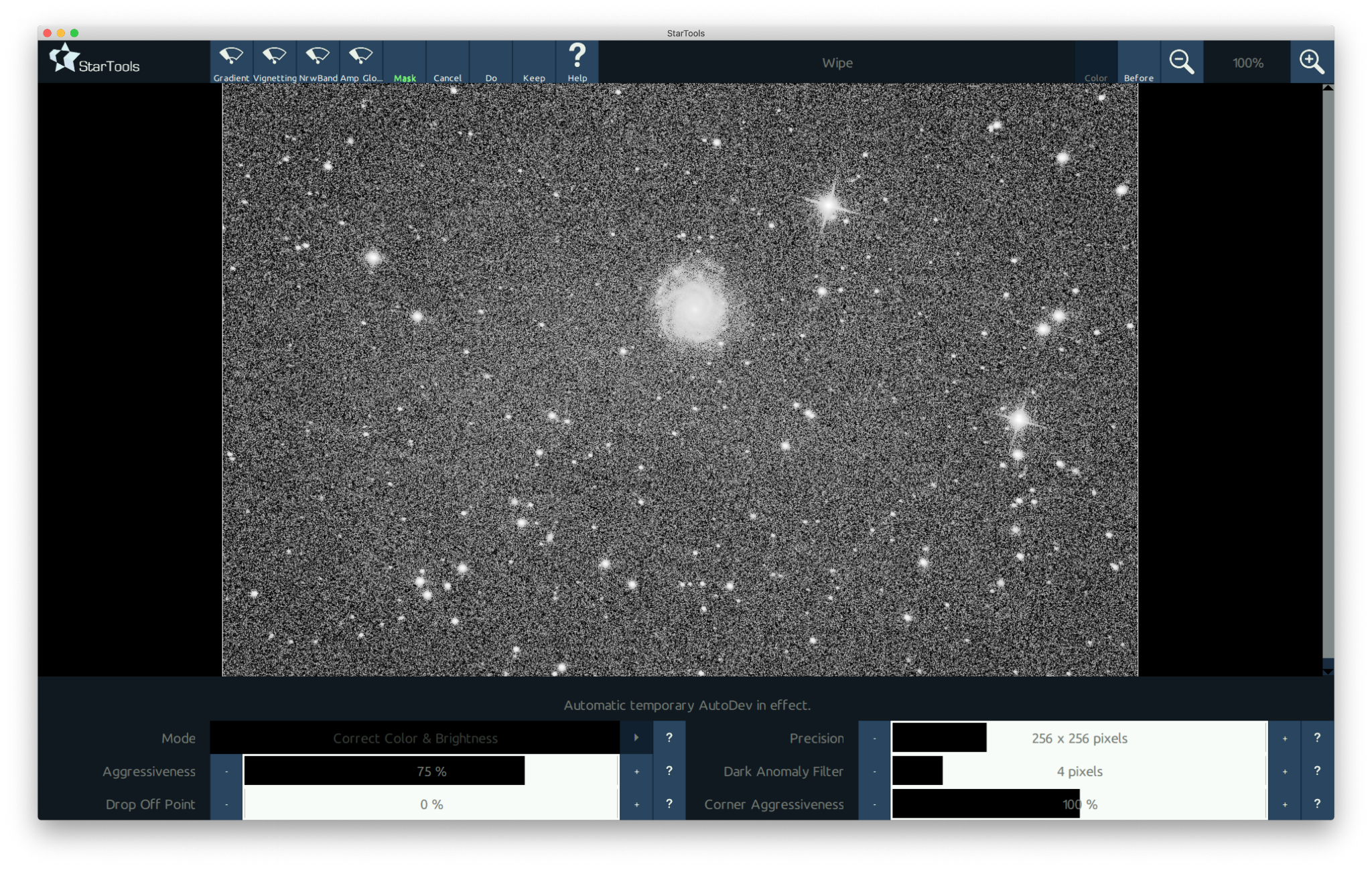

Je vais juste cropper les bordures généreusement pour ne pas avoir les artefacts de WIPE par la suite (qui ont probablement créé ce gradient que tu as observé)

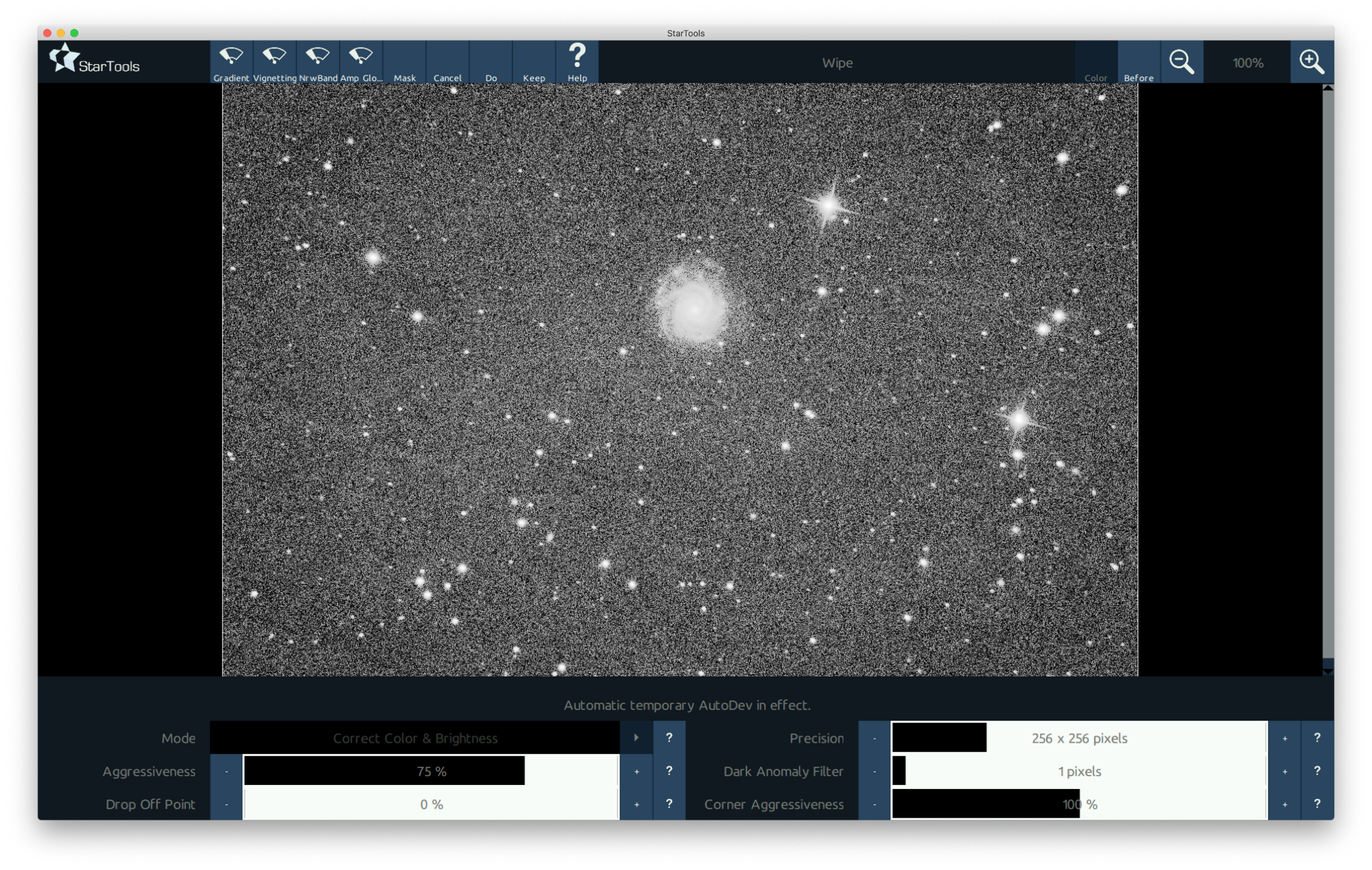

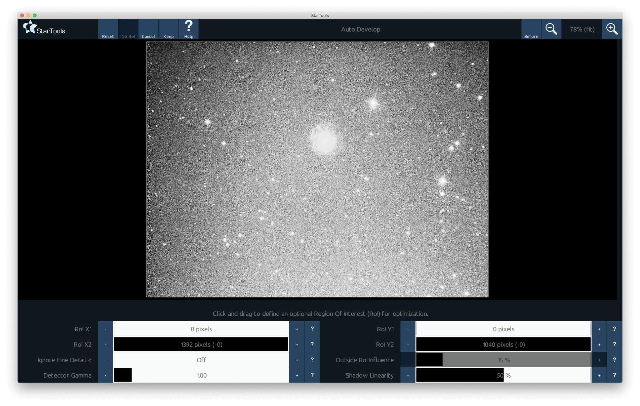

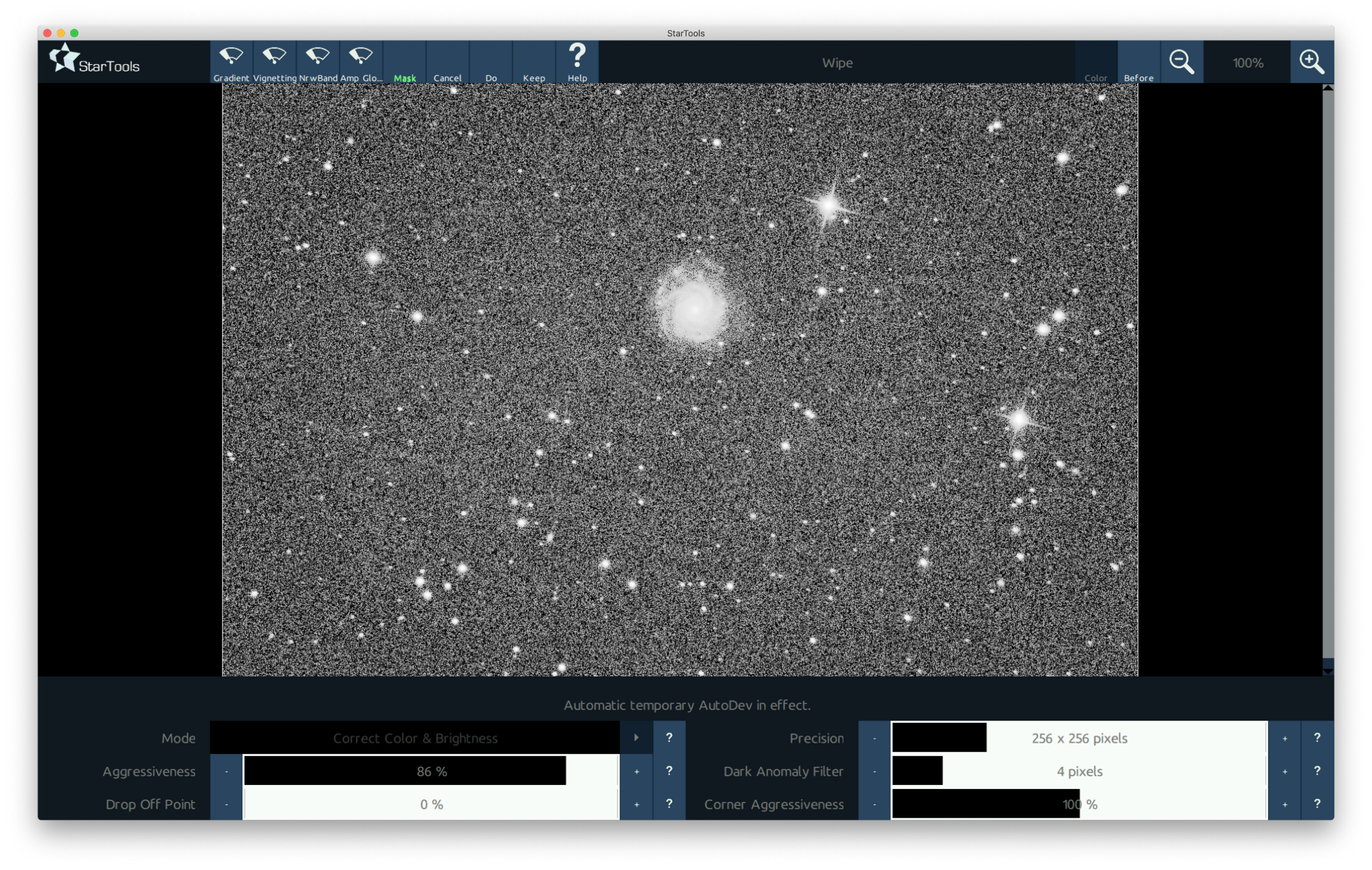

Observation du premier AUTODEV : on a un vignettage pas trop fort mais présent (il me semble que tu ne fais pas de flats avec l'Atik car la fonction n'est pas supportée par le soft)
Conclusion logique pour WIPE : utilisation du preset vignetting
Premier essai avec les paramètres par défaut :
C'est pas mal mais on voit de légers moutonnements dans le fond de ciel. Je ne sais pas si je vais pouvoir les atténuer, mais je vais essayer !
Message par clouzot » 13 juin 2020, 23:15
Augmentation du DAF à 4 pixels, c'est déjà mieux, plus régulier comme FDC

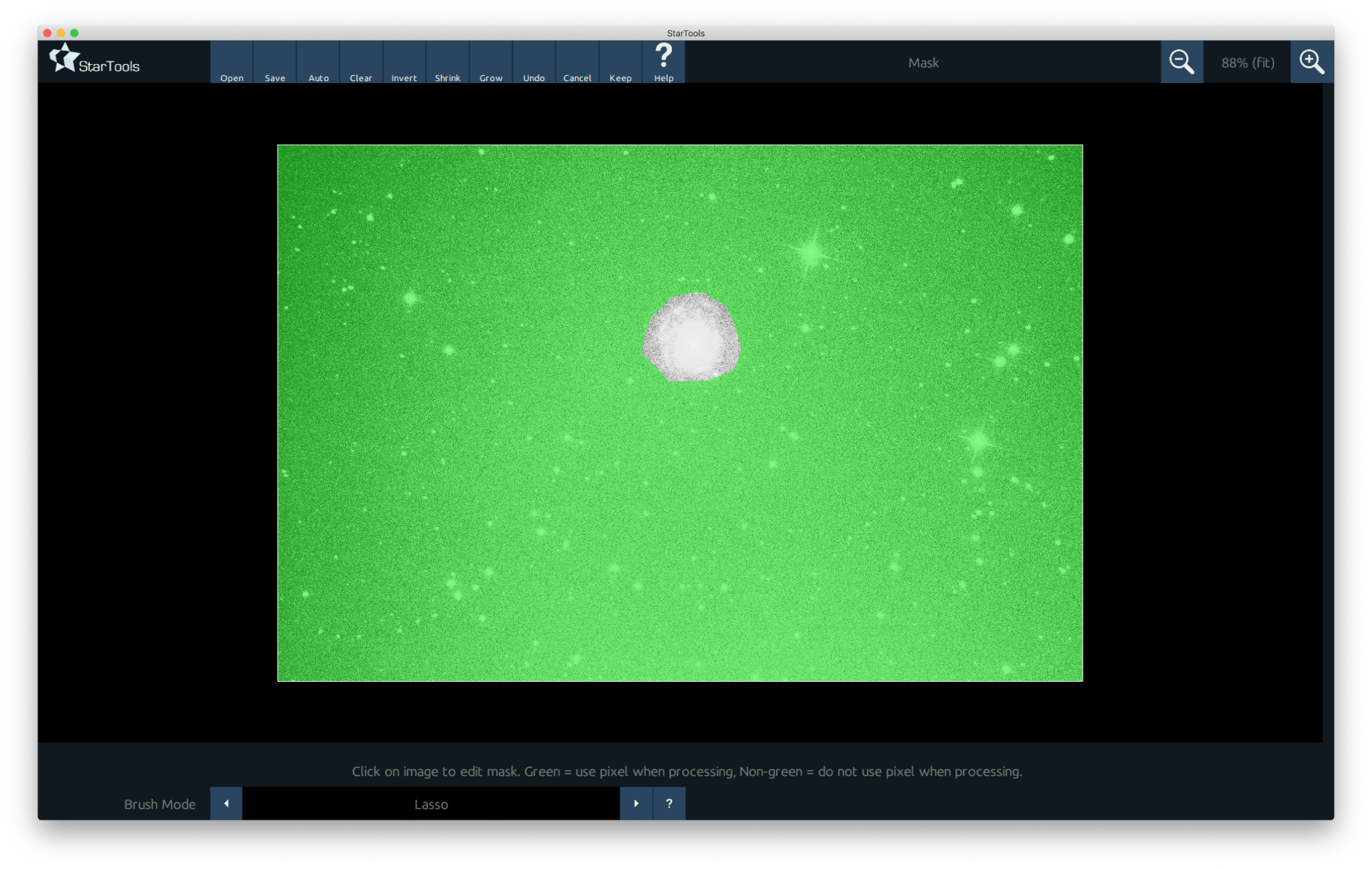

Tentative de masquage de la galaxie avec un masque inversé : très léger gain, le FDC s'est peut-être assombri un peu
J'ai essayé d'augmenter l'aggressiveness et ça semble (pour une fois, grâce au masque) fonctionner. Je ne monte pas plus car il y a de la tâchouille dans le champ, que je n'ai pas protégée avec le masque
Je garde comme ça pour voir

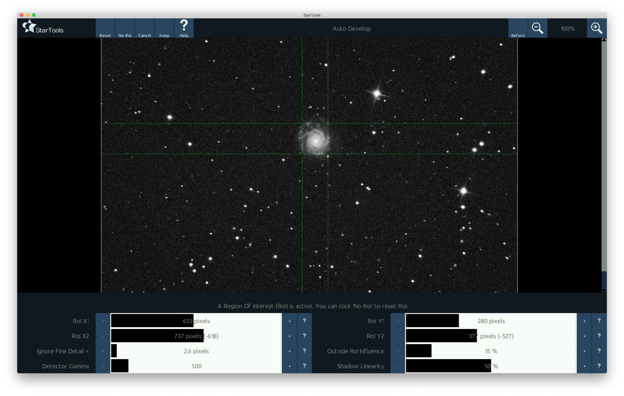

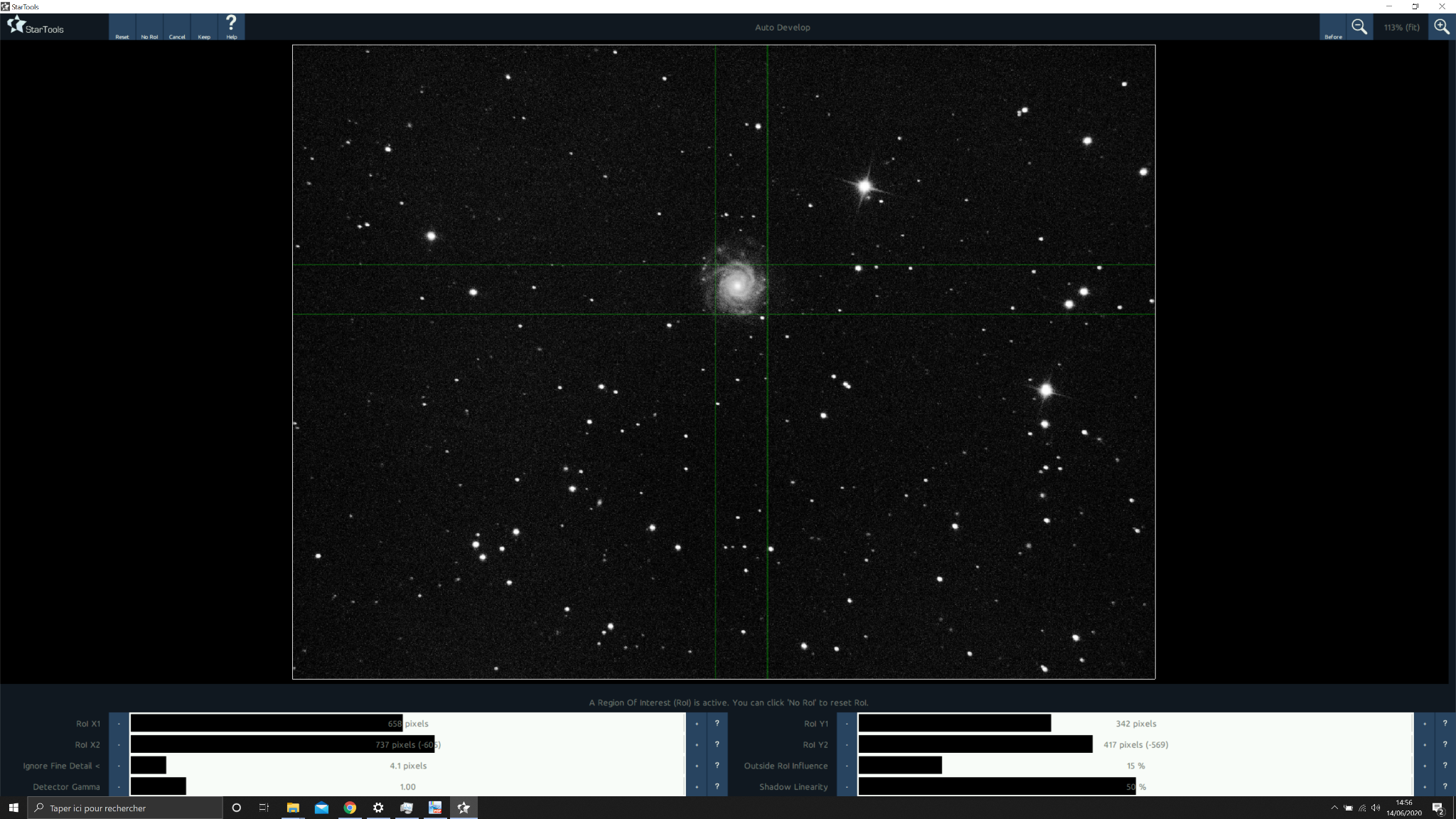

Nouvel AUTODEV avec ROI et IDF augmentée jusqu'à ce que le FDC ne baisse plus

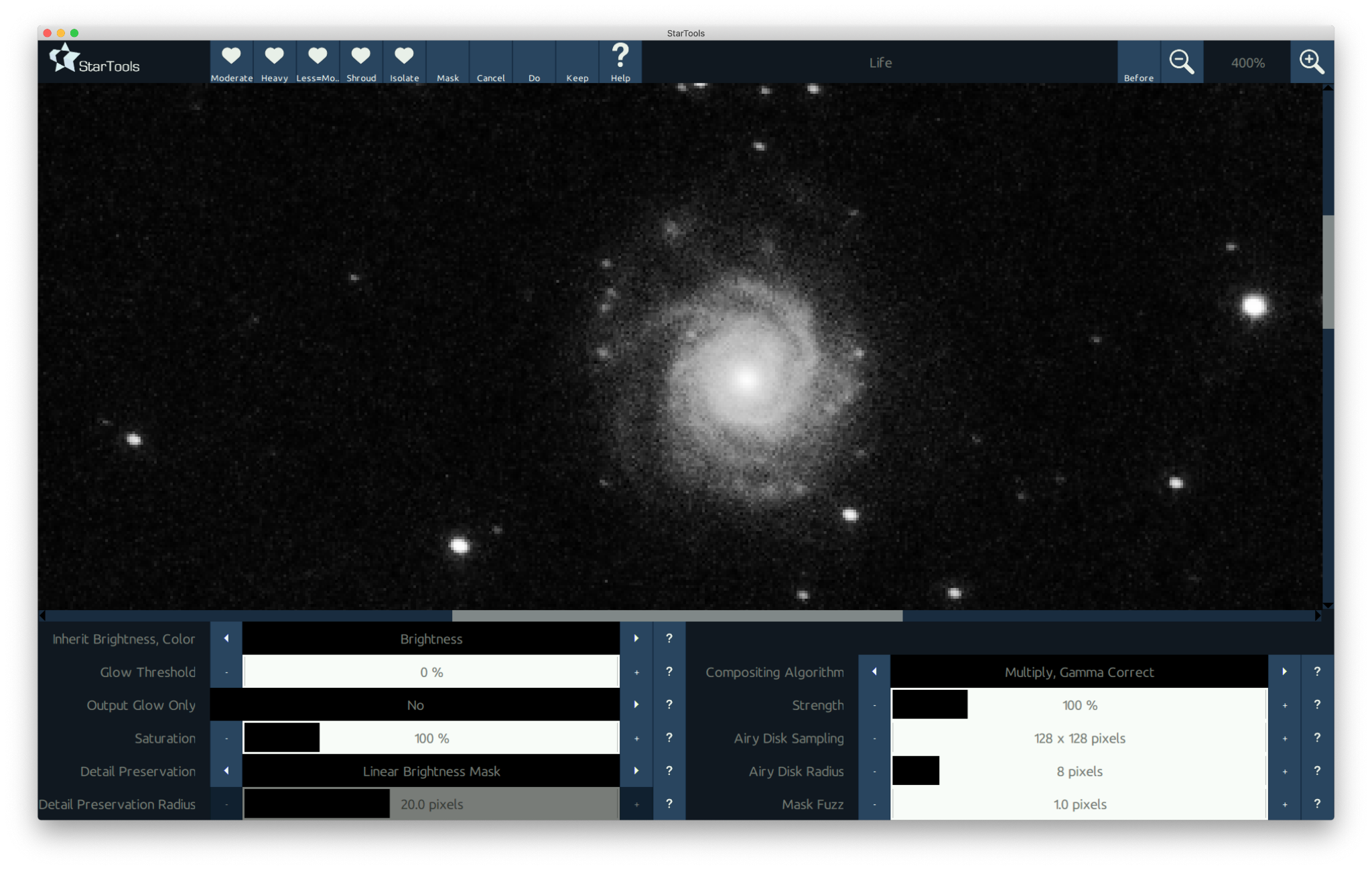

Avec un bruit de fond de ciel aussi présent, l'astuce de FLUX ne fonctionne pas très bien. Par contre LIFE s'en sort très bien avec Isolate
AVANT
APRES LIFE/ISOLATE avec les params par défaut
On note un des soucis potentiels de LIFE/ISOLATE : l'apparition de halos (plus ou moins forts) autour des étoiles brillantes. Y'en a que ça peut gêner (je n'en fais pas partie) mais pour y remédier il suffit de monter le Airy Disk Radius plus haut que sa valeur initiale de 8

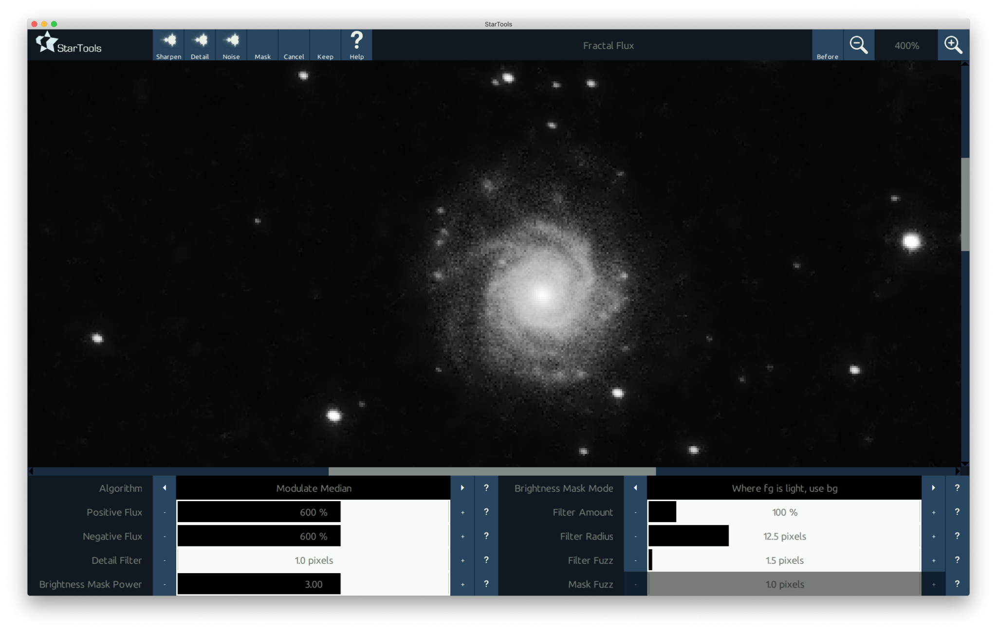

Ensuite (facultatif) on pourrait encore nettoyer le FDC à coup de FLUX/NOISE comme je le fais d'habitude, en jouant sur le filter fuzz qui nettoie les grains de bruits (mais aussi les détails, donc y aller mollo)
AVANT
APRES
Si on estime que ça ne fait pas trop artificiellement propre, on peut le garder comme ça

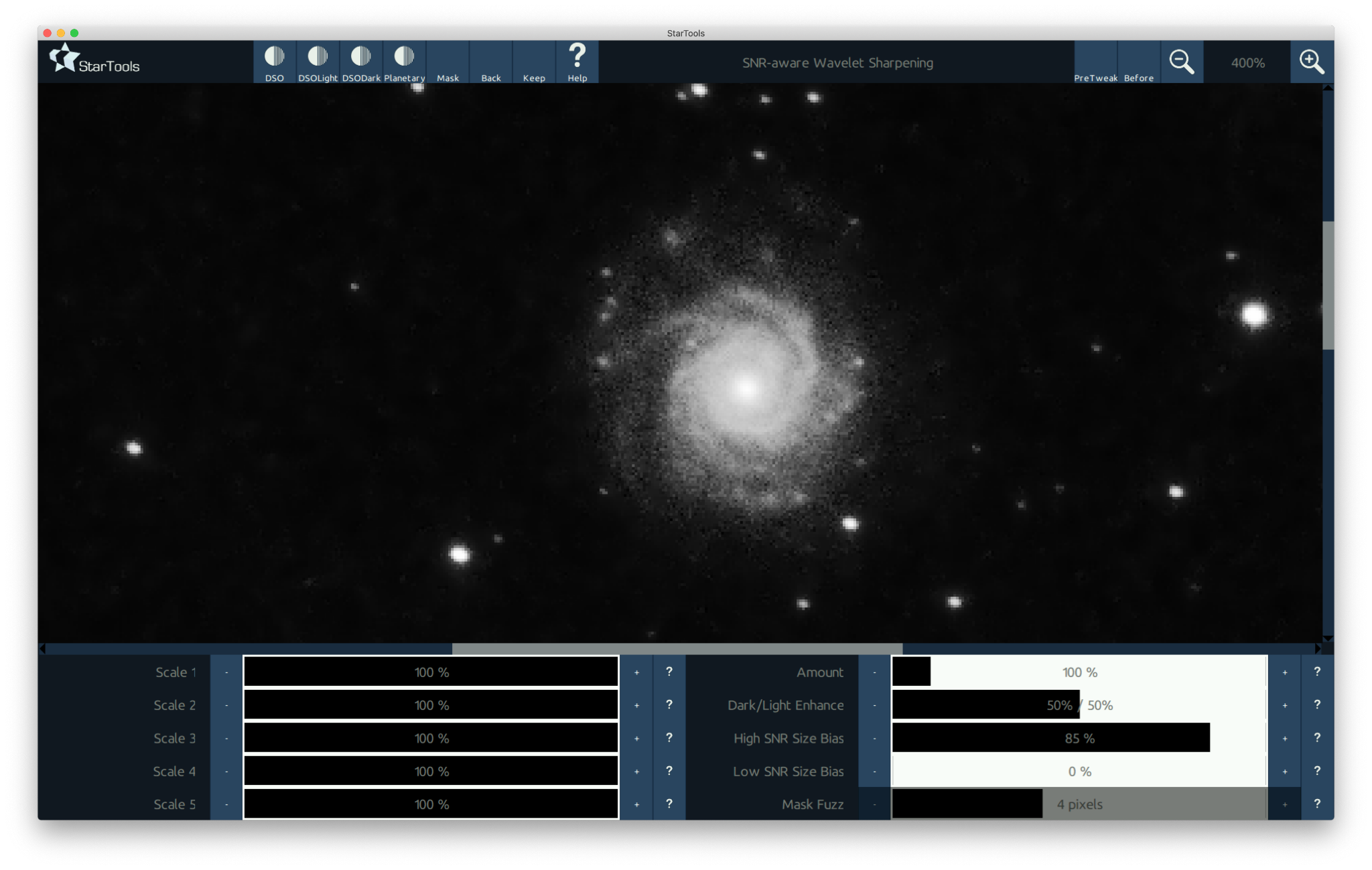

Un coup de SHARP/DSO
AVANT
APRES

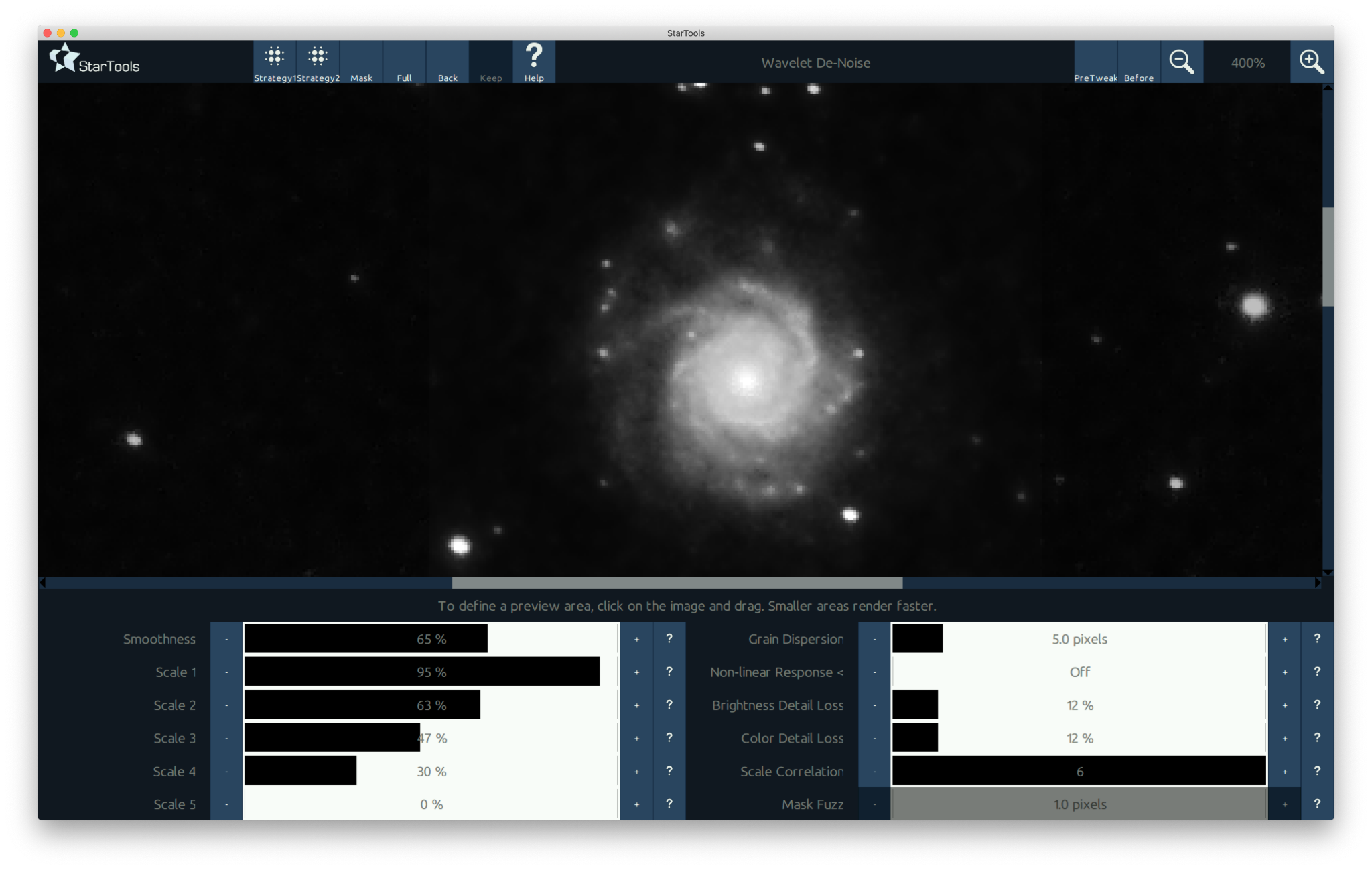

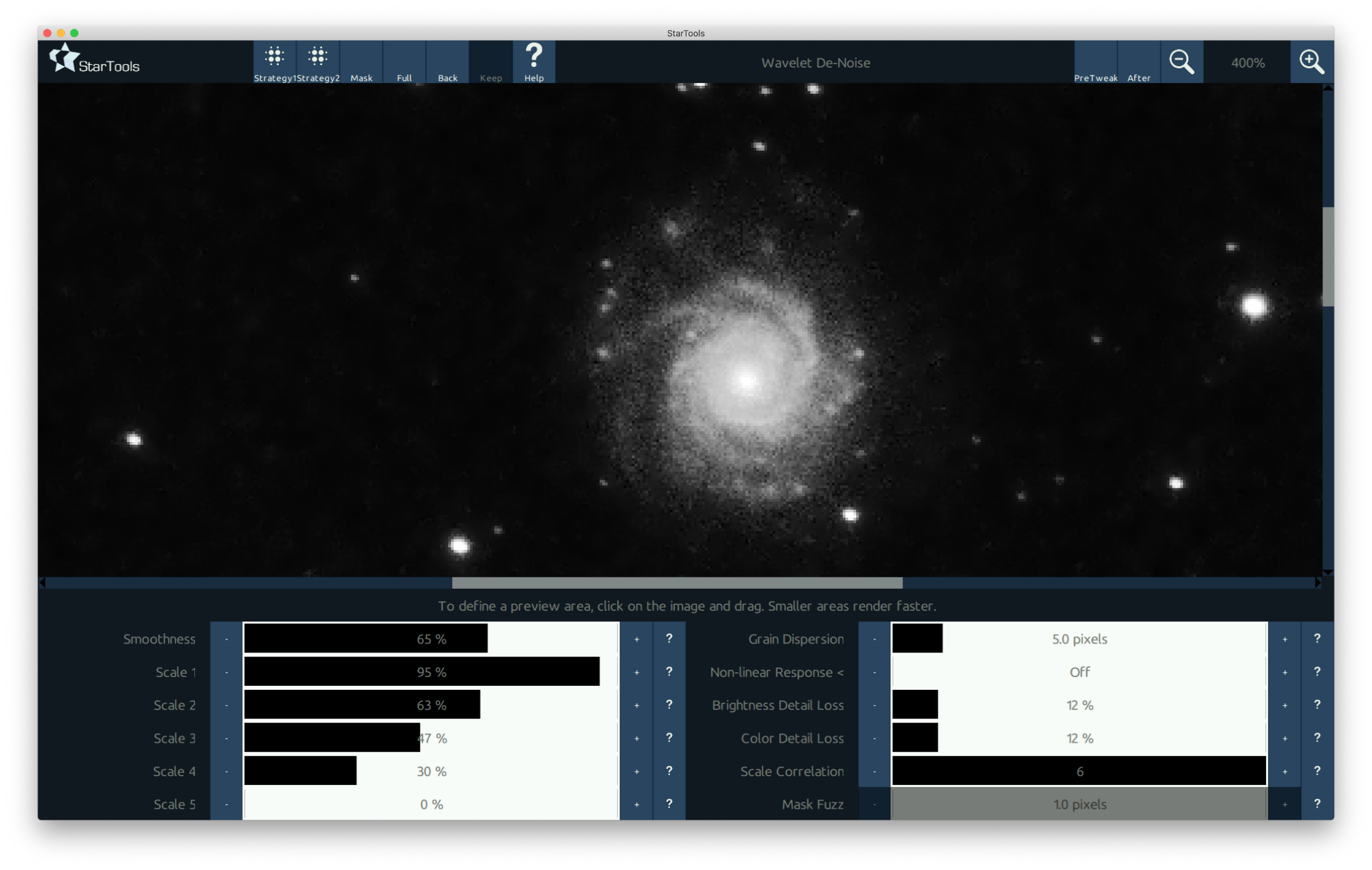

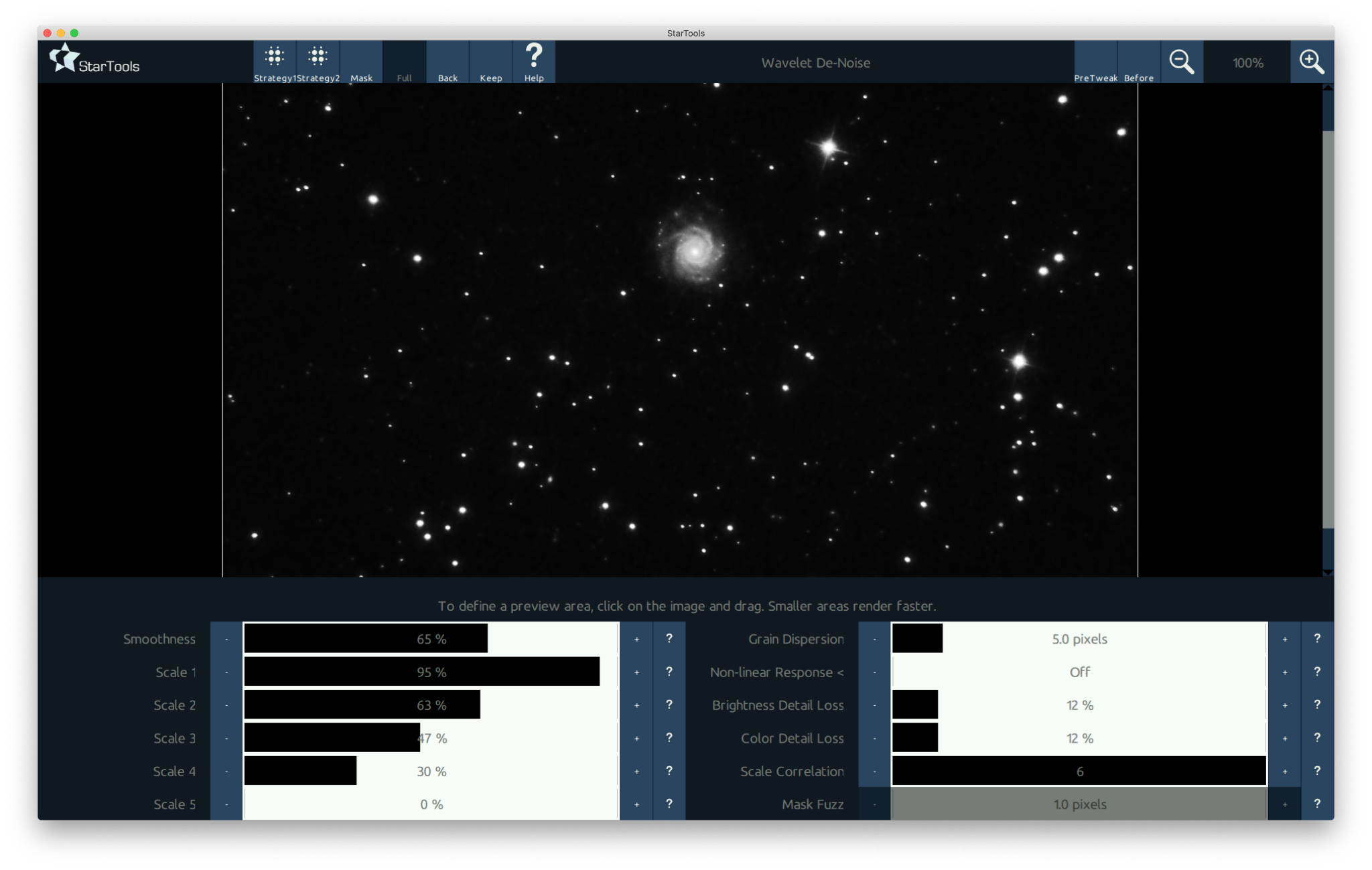

On file sur DENOISE
Là on sait que le bruit est essentiellement du grain de la taille de quelques pixels (on n'a pas le souci des OSC). Startools propose 5 pixels, je garde
Je joue ensuite avec une zone de prévisu (pour la vitesse de calcul), en faisant varier chaque curseur de Scale pour voir ce qu'il fait
Je pars de ça (sans lissage)
...pour arriver à ça

Je reviens sur ton premier commentaire en haut de page, où tu indiques la cause du gradient : que faut-il voir à gauche ?

Tu as une bande d'une vingtaine de pixels de large sur tout le bord gauche dont la luminosité est différente du reste de l'image : artefact de stacking ou autre

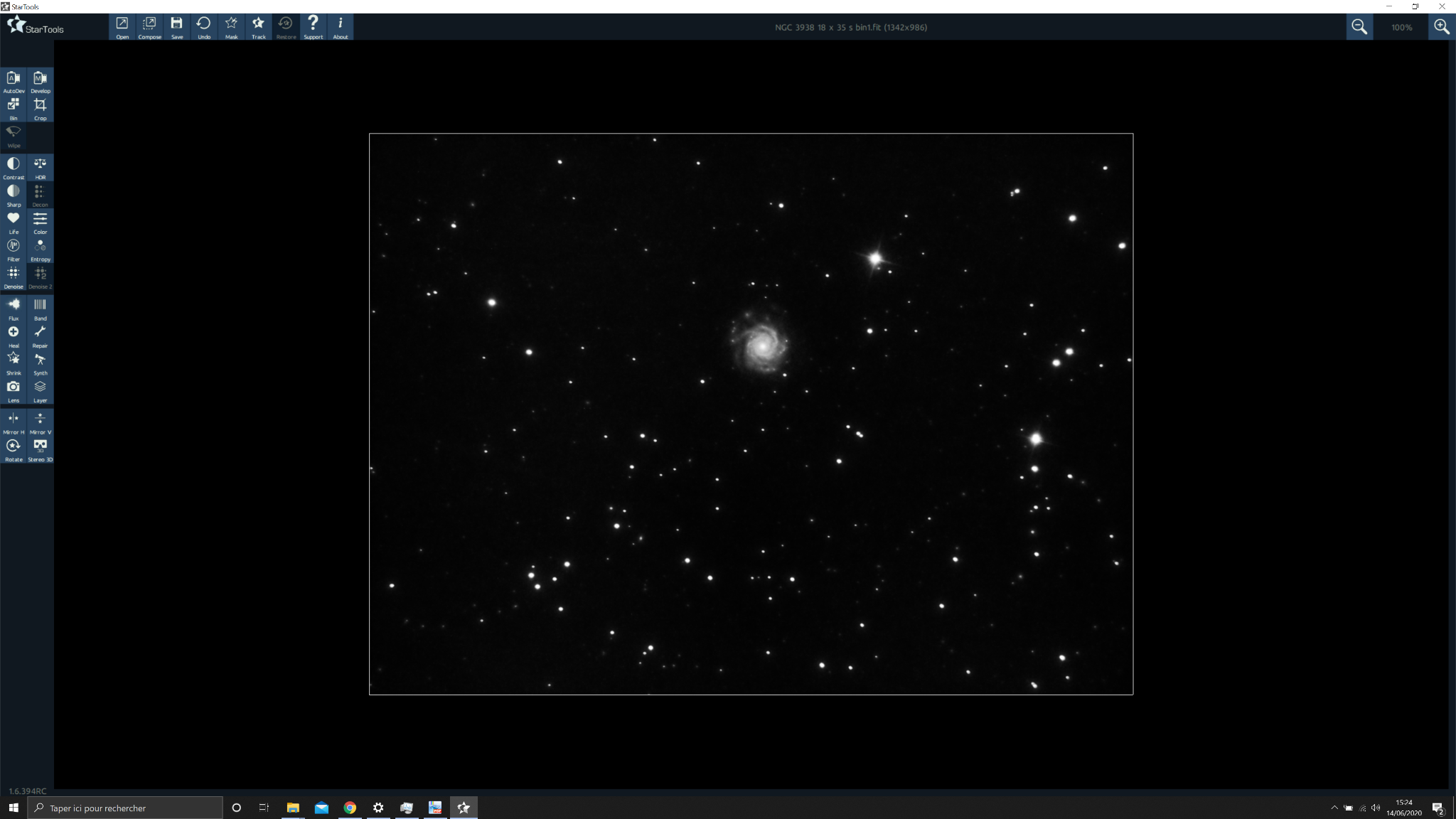

Je profite des conseils de @clouzot pour faire d'autres tests : j'ai ici repris M57 que j'avais fait l'été dernier avec la lunette et l'Infinity maus aussi la T7C ; j'ai donc repris les deux images en fit, mono et couleur.
Sondage : quelle version est la plus correcte ?

- je reprends autodev, je me sens bien avec le ROI suivant et IUFD à 4 pixels:

rien de fabuleux avec les 2 modules suivant, en revanche, j'ai bien aimé ce que fait Sharp en poussant Amount à 500% (c'est peut etre excessif, je n'en sais rien !)
Avant :
Apres :
celui, je le garde

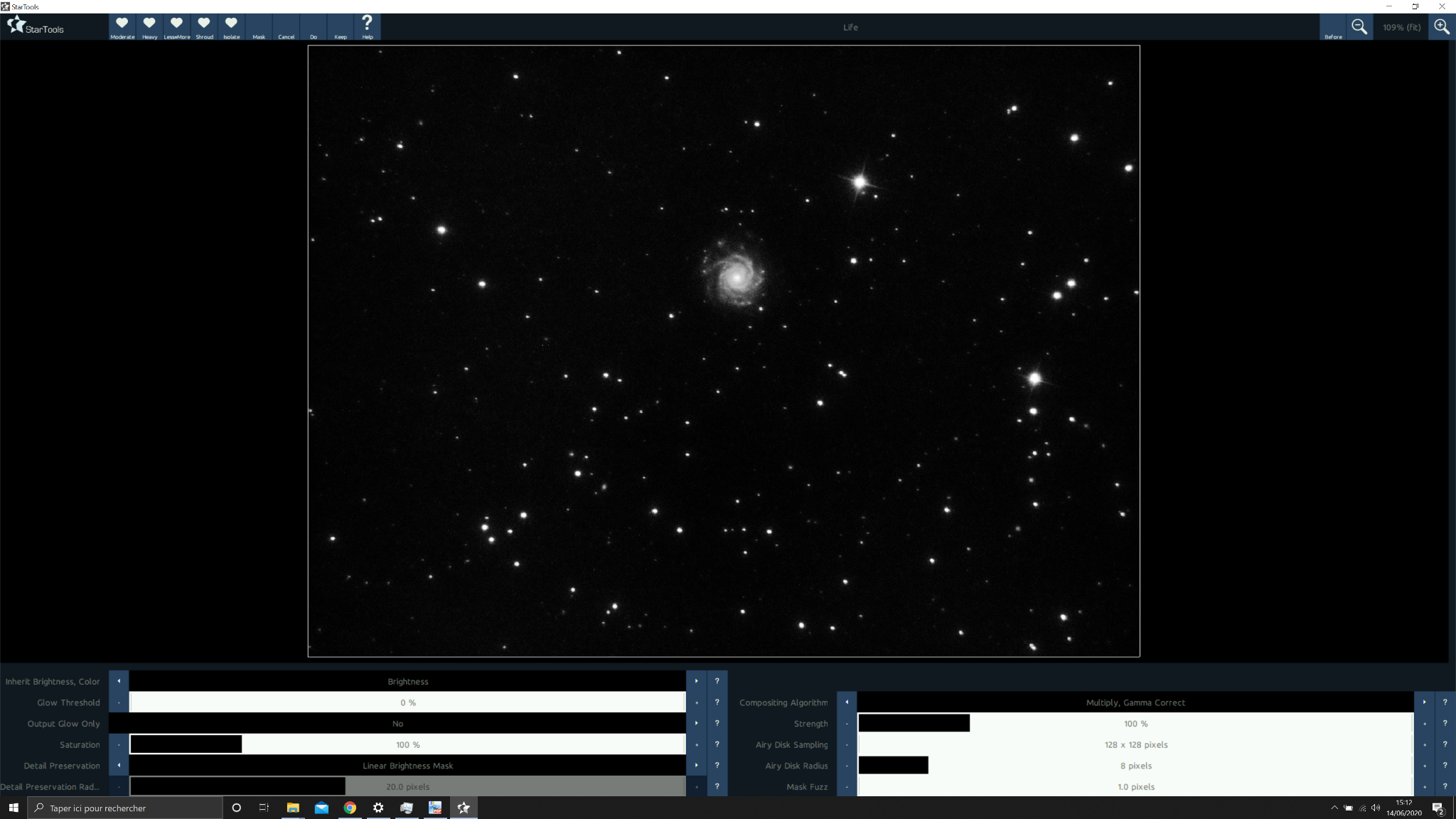

Le module Life fait toujours aussi bien le travail, je prends souvent Less= More ou parfois Isolate; ici c'est Isolate qui fonctionne le mieux :

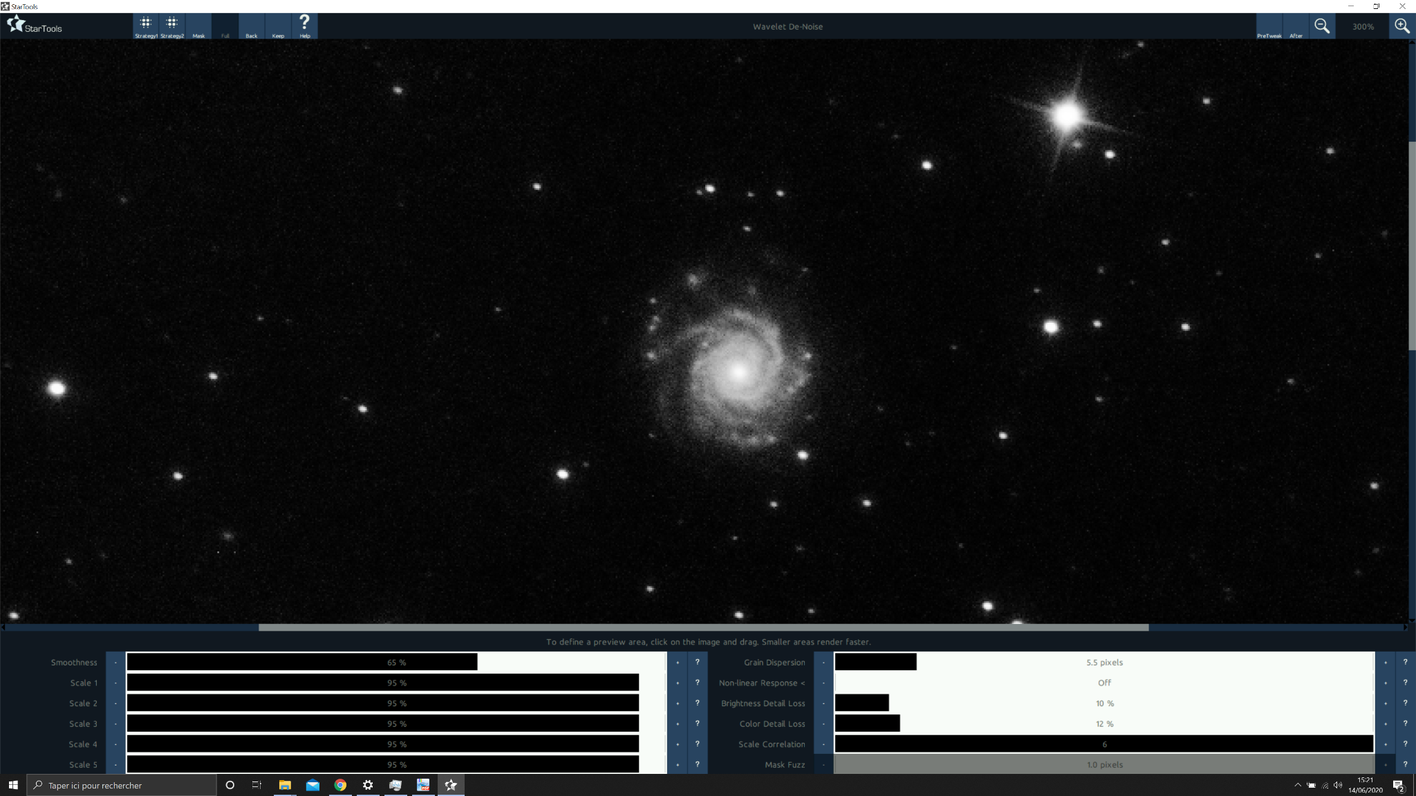

Une dernière passe sur le bruit, la galaxie étant petite, j'accepte de perdre un peu plus de détails pour que la vue globale soit plus naturelle.
J'ai sélectioné une taille de 20 pixels au départ puis, j'ai joué sur ce paramètre ensuite
Avant :
Après

Ce que j'en retiens en tant que super débutant : le premier wipe est capital car c'est lui qui te nettoie proprement le signal pour les autres traitements.
Il fonctionne de manière automatique sur la base de paramètres pré-établies : gradient et vignetting principalement, la différence provenant d'un vignettage se rajoutant au gradient naturel, centré et donc défini à partir des coins de ton image (attention donc quand tu croppes une image vignettée pour garder la symétrie des 4 coins).
Ensuite pour éviter que Wipe ne fasse n'importe quoi, tu peux joeur sur les paramètres (en particulier DAF) ou créer un masque particulier pour exclure une zone perturbante pour Wipe : le tuto vidéo le montre très bien en supprimant une bande vertical provenant d'un capteur veillissant
