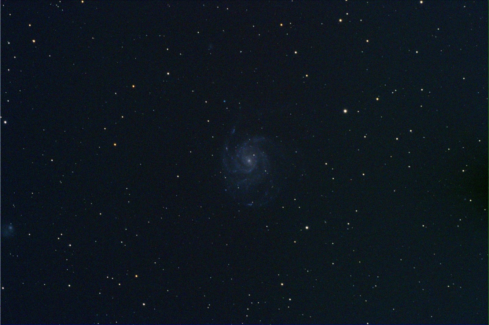

Message par Olivier-Fantasy » 09 juin 2022, 21:53
Quelques images de ma soirée d'essai avec la lunette : ça commence avec M101...
Avec l'histo bien à fond, on voit bien la galaxie... et le bruit !! :ninja:
Donc, je recommence en faisant gaffe au bruit... mais du coup, la galaxie ne sort plus :
Bref, je ne suis pas loin de préférer le save as seen, là encore... 44x30s (22mn), sans filtre, à la lunette f/4,5 (c'est vrai que ça fait peu de temps de pose) :

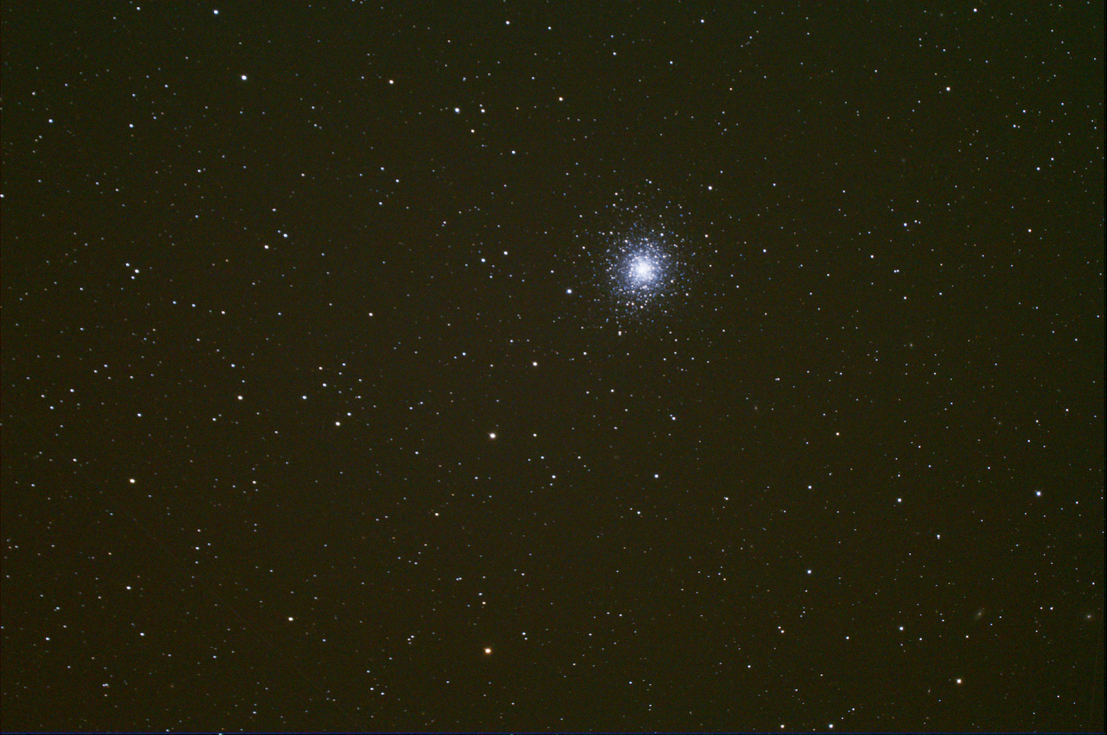

Dernière cible de cette soirée avec M13 (déjà tenté au C9 l'autre soir).
Sauriez-vous deviner quelle image est le "save as seen" et laquelle est traitée avec Siril ?
Oui, celle de gauche, c'est Siril et celle de droite, c'est le SaS... Bon, la différence n'est pas flagrante (si, avec Siril il y a moins de couleurs ;) )...
Du coup, j'hésite entre la version "Pure Siril" et celle traitée avec un très léger Denoise (2 en low light et le sharpen à 2 aussi) :
'à gauche : bio / à droite : avec denoise)
Je n'aime pas l'effet "plastique" (fond de ciel) du denoise, mais ça améliore les étoiles de l'amas... Dur de choisir quelle version garder !
Ou alors, je fais un mix : denoise et sharpen, mais juste sur l'amas (fond de ciel masqué) :)
M13, 64x30s (32mn), sans filtre

On voit bien le Y sur M13 - :clap:
Merci inspecteur :D
