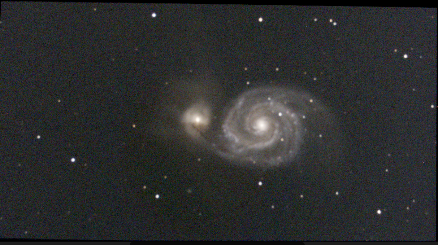

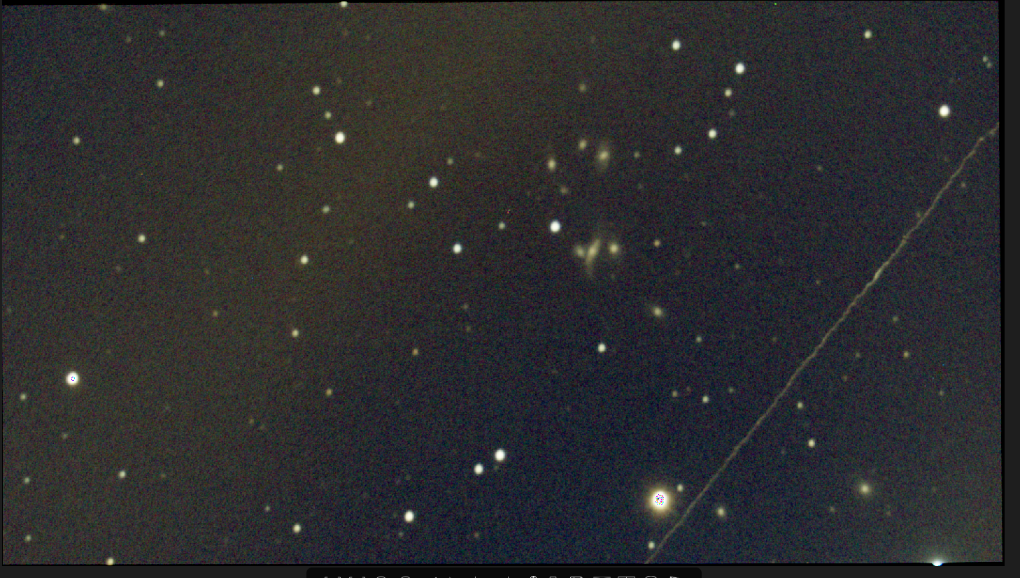

Message par darki » 06 mars 2025, 16:22
Je reviens sur mes ronds sombres. On dirait bien que c'est une histoire d'exposition (temps de pose ou gain) car ca n'apparait pas (ou beaucoup moins) sur les poses de 30s, ca apparait sur celles de 10s et encore plus sur celles de 5s.
Pour illustrer ce propos et aussi savoir si mon analyse est bonne, je suis allé à la pêche de mes stacks des jours passés et d'hier, voilà le résultat :
Soirée du 05/03 Filtre IR/UV Cut
poses de 5s
poses de 10s
poses de 20s
poses de 30s
Soirée du 26/02 Filtre IR/UV Cut
poses de 30s
Soirée du 16/02 filtre L-enhance
poses de 30s
Si besoint des fits, je peux les mettre.

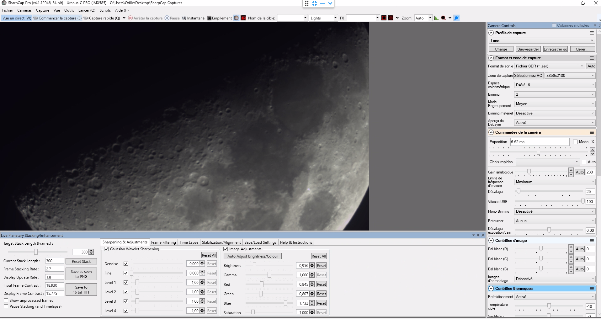

Message par Olivier-Fantasy » 06 mars 2025, 22:40
Tu n'as pas utilisé les réglages de l'image, durant ton stack : normal que ton image reste pâteuse ou un peu floue :)
Il faut que tu ajustes au moins "Fine" et "Level 1" (tu peux bidouiller les autres, pour voir, mais en en faisant trop l'image perd de son naturel)...
Toute la valeur ajoutée du stack, par rapport à juste voir les images en direct, ce sont justement ces réglages, qui changent tout !

Message par darki » 07 mars 2025, 22:43
06 mars 2025, 22:40
Merci pour ca. Je m'attendais à ce que ce soit automatique et justement, je voyais vos images de lune avec un super piqué comparé à la mienne (et pourtant j'étais content hier soir)
Il y a moyen de rejouer le truc sur sharpcap comme en CP ?

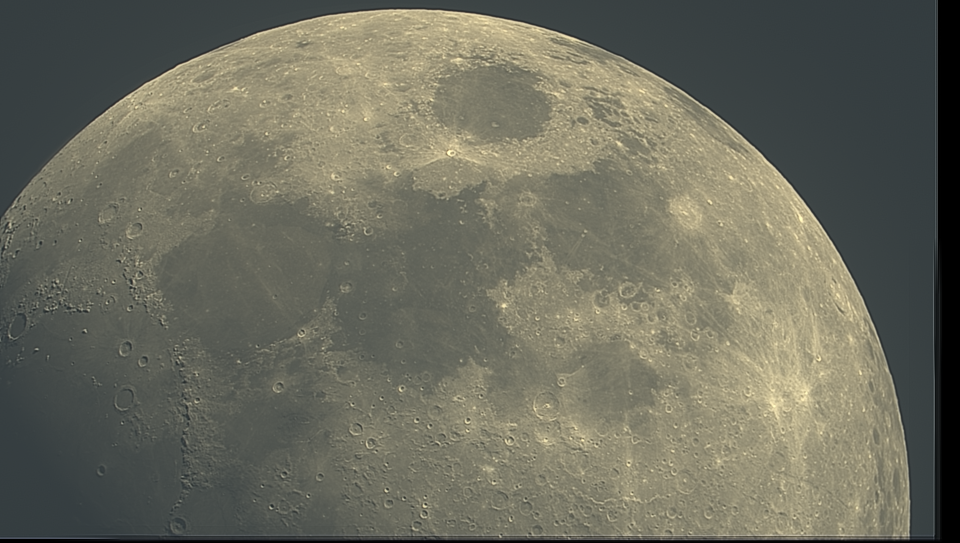

Message par darki » 08 mars 2025, 18:30
Bon, toujours pas trouvé comment enregistrer un .ser pour la lune.
En attendant cette fois j'ai utilisé les réglages fine, level1 et 2, peut être même un peu trop.

Message par Olivier-Fantasy » 08 mars 2025, 18:56
Top ! Pour enregistrer un fichier .ser, c'est tout en haut dans "Capture". Tu précises un nombre d'images ou une durée (ce dernier est mieux), et tu lances ta capture, qui sera sauvée dans un dossier nommé selon l'heure de la capture...
Plus qu'à la traiter ensuite (et ça, ce n'est pas évident - des logiciels à apprendre complètement différents de ceux pour le ciel profond).
C'est ce qui est bien avec le "live stack" planétaire de SC : pas besoin de capture ni de traitement.
Ici, j'ai comparé les images prises en direct et celles des captures traitées : viewtopic.php?p=201614#p201614
Depuis, j'ai arrêté les captures pour la lune :) La qualité est identique (pour les planètes, par contre, les captures sont mieux - même si le direct est déjà très bien).

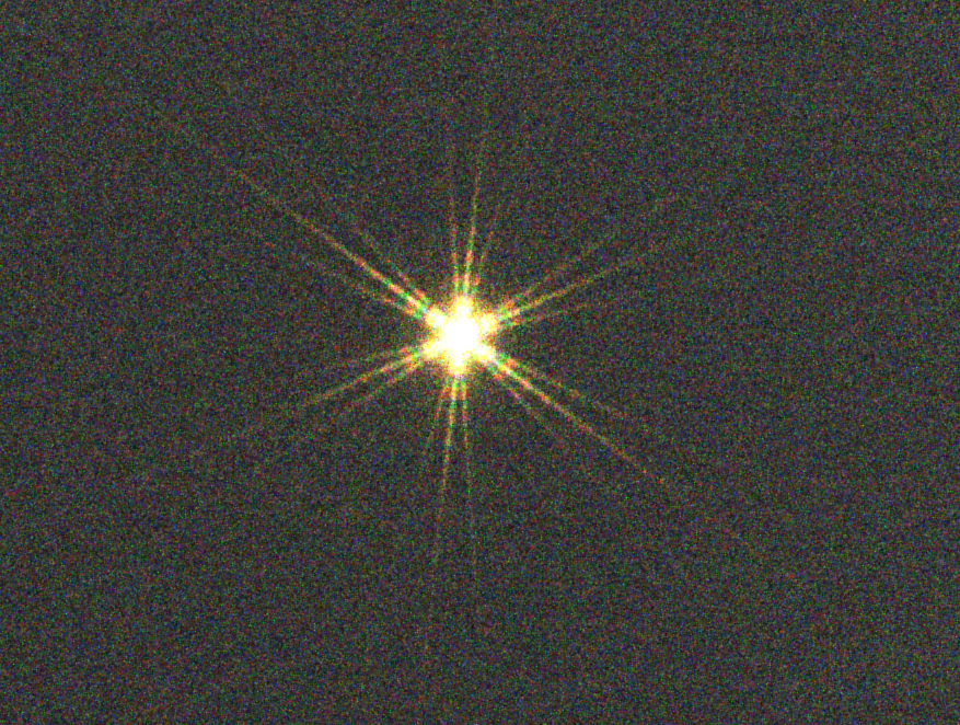

Message par darki » 08 mars 2025, 21:33
J'ai vu ton message trop tard @clouzot .
J'ai un poil retouché la collimation, mais vraiment un chouia.
Je récupère les screens et je les pose ici maintenant que j'ai rentré le matériel car impossible de viser quoi que ce soir, toujours un nuage ou un voile épais.
Après (sur une des figures grâce au cache en carton )
et après pour la totale, pour moi c'est au milieu ...

Message par clouzot » 08 mars 2025, 22:25
darki a écrit : ↑
08 mars 2025, 22:12
J'ai pas touché à l'histo, c'est l'image de la camera juste, donc je sais pas ce que tu veux dire par moins tirer ..
Pour l'exemple, j'ai pas tout compris (en fait rien :lol:)
OK, alors la prochaine fois (dans deux semaines si on en croit la météo), baisse le gain et/ou le temps d'expo de façon à voir non pas ça :
Mais ça :
Sur la seconde image, j'ai entouré en jaune les 3 tâches qui permettent l'ajustement de la colimation le plus précis. Pour les voir, il va falloir désaturer l'étoile (donc baisser expo et gain)
Messages : 7430
débuts en VA de darki
Message par Micmac » 08 mars 2025, 22:27
Je confirme à l’œil les écart ont l’air bien, descends un peu le gain pour voir la zone de départ des aigrettes, l’espace doit également être identique
Perso pour moi, je trouve plus simple d'avoir un temps d'expo relativement long autour de 2sec. et de baisser le gain
