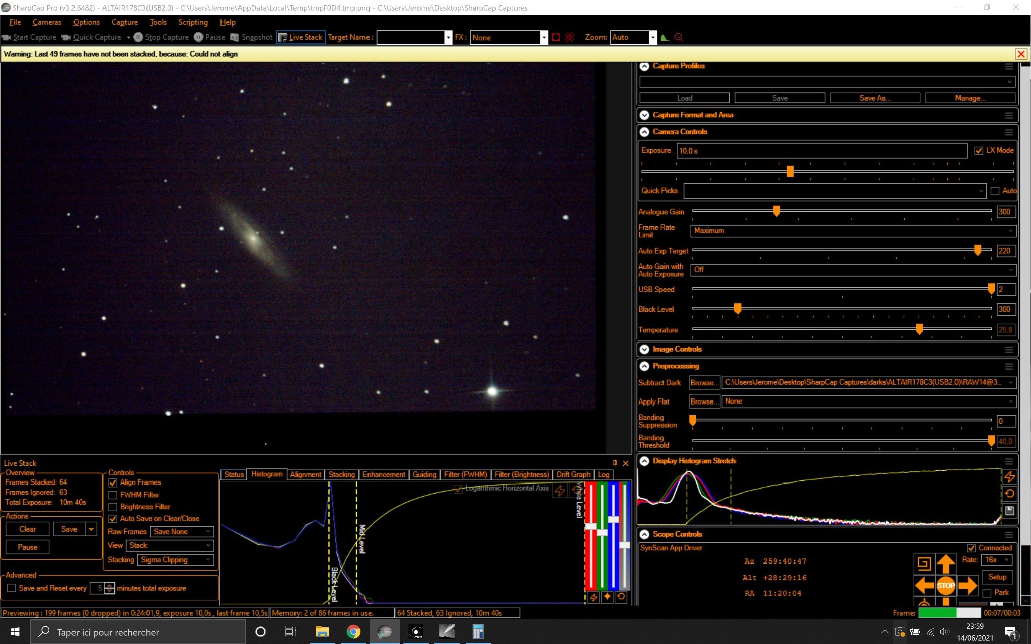

Hier soir inspiration trouvée sur le fil de VA au Starblast d'@Ubuntu ... :) Du coup, direction le triplet du Lion, et là, je me suis régalé :D
111 x 10 secondes (gain 250), RdF x0.5 sur le 130. suivi Az-Gti.
Cette fois, j'ai pensé à faire une capture d'écran en session (à 2min 50 / 17 frames) !
Et là, la révélation :
- @soulearth j'ai suivi ton conseil, avec bonheur : 10 secondes de prise unitaire au lieu de 2, du coup plus de banding ! (et miraculeusement, l'essuie-glace a également disparu... serait-ce une combinaison de banding et de rotation de champ ?)
- j'ai trouvé comment me débarrasser de la teinte verte en live stack : en jouant avec l'histogramme de stack, click sur "ajustement par rapport aux pics de l'histogramme". Par contre, il me semble que ça modifie l'info, pas que le rendu... non ? ça c'est cool, je profite enfin du live sans avoir l'impression de faire de l'apnée dans une bouteille de sirop de menthe ! :lol:
Du coup, après traitement via Siril, le fond de ciel reste crade, j'ai donc refait un passage B/W sous AstroSurface, mais effectivement, je me retrouve avec un fond peut être un peu noir à nouveau : @soulearth tu as raison, d'autant plus que j'ai pas trop de repère, et surtout, tant que mon fond de ciel est pas uniforme, j'ai du mal à trouver un juste milieu.
Avec SiriL :
Puis B/W sous AstroSurface :
Après ça, le ciel s'est complètement bouché, donc j'en suis resté là. J'ai fait un petit passage sur le discord, c'était top, les explications sur la collimation en live !!

Message par soulearth » 12 juin 2021, 12:04
Grand maitre @clouzot m'avait donné comme point de repere un fond de ciel couleur "gris neutre à 10%", ce qui donne un code couleur RGB #191919.
Et en image :

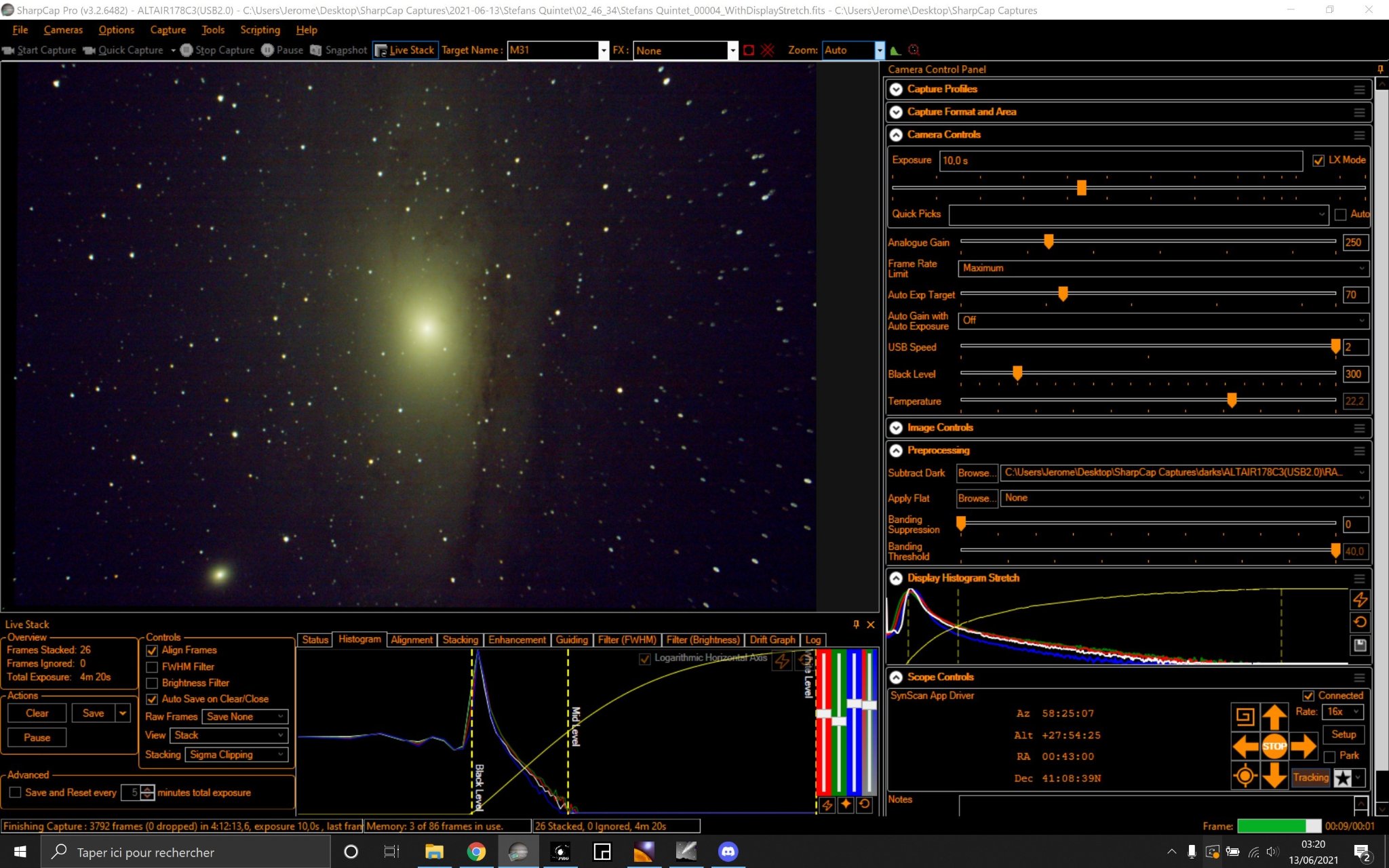

Message par Fabiolat74 » 12 juin 2021, 16:30
salut @Gecko
bravo c est un bon debut ,un ptit conseil qui va bien te rendre service pour avoir une belle photo et moins dure a traiter derriere
Capture d’écran 2021-06-12 162527.png (131.39 Kio) Consulté 4154 fois
le curseur de gauche met le juste au pied ou au milieu de ta courbe qui monte au maximum
bravo et continu de nous regaler de tes futures shoots

Message par Gecko » 12 juin 2021, 20:23
Rhoooo yes !! Merci @Fabiolat74 oui carrément, j'ai pas réfléchi !
J'avoue que j'ose jamais trop toucher ce graphe au p'tit bonheur pendant le stack, donc oui, je vais faire ça... Ben... Ce soir vu le ciel :D :D

Message par Gecko » 12 juin 2021, 22:43
12 juin 2021, 22:02
C'est même pas que tu peux, c'est que tu dois le faire !
Ok noté ! Du coup ça va être mon thème de ce soir, ce graphe.
Question : quand je stacke et que je modifie les settings dessus, ça modifie l'acquisition en cours (et les suivantes), ou alors ça modifie le résultat de l'empilement ?
Rhaa, je dois poser des question idiotes désolé. :| ça a dû être déjà abordé 50 fois :oops:

Message par Olivier-Fantasy » 13 juin 2021, 00:03
Gecko a écrit :
12 juin 2021, 22:43
Je pense que ça ne modifie que ce que tu vois (ce qui est déjà le plus important en VA : l'observation en direct)... Ensuite, si tu sauves en faisant "Save as seen", tu auras ce que tu vois à l'écran. Sinon, si tu sauves en 16bits ou mieux en 32 bits, tu auras l'image "brute" que tu pourras retravailler comme tu voudras (je pense que si tu cliques sur "Save" sans rentrer dans le menu, ça doit te sauvegarder en 16bits).

Pour info, je bouge plus trop de mes settings gain / expo / offset, maintenant que j'ai trouvé mon bonheur :
- gain 250
- expo unitaire de 10s, et chacune des prises de cette nuit a fait une 100aine de frames soit 16 - 17 minutes
- black level à 300.
Allez, les screenshots ! :)

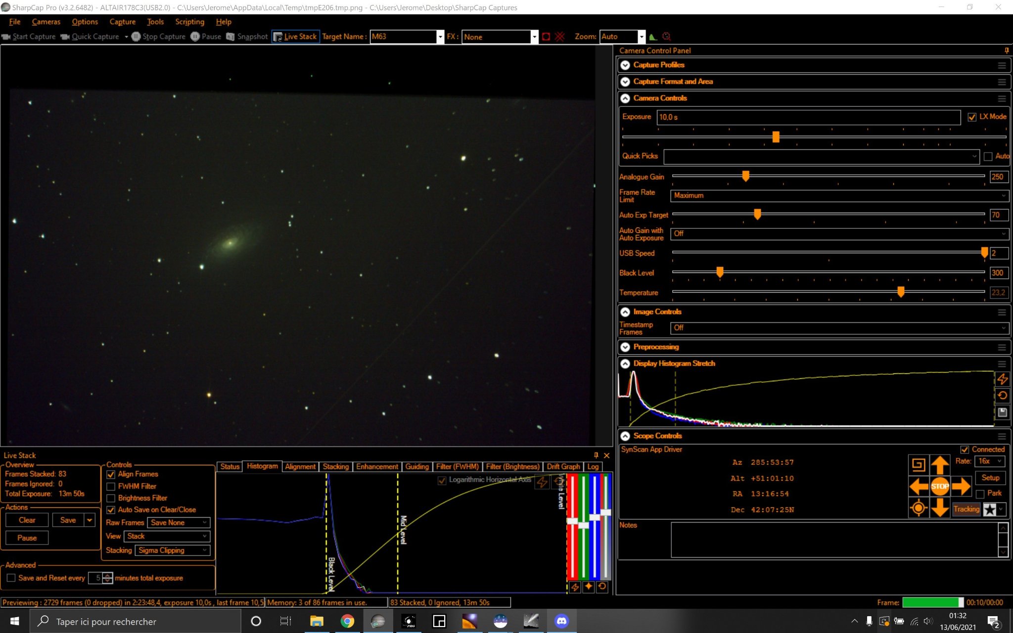

NGC6675 (Lyr) : celle là elle je l'ai mal calée niveau histo (mais ça... c'était "avant" :D ), mais c'est la preuve que dans la Lyre y a pas que M57, qui l'eût cru (pas moi en l'ocurrence :D )

Voui désolé : j'avais fait un tir groupé en début du post en disant : pour toute les photos, gain à 250 et 100 frames de 10 secondes unitaires, mais tu m'as grillé : sur le quintet, j'ai laissé filer à 132 x 10s, soit 22 minute, au lieu des 16 minutes 40 pour 100 frames...
Du coup pour ma punition, j'ai revu ma copie et j'ai retravaillé le résultat dudit Quintet avec SiriL :
Par contre, hier soir, tout motivé pour une rapide session sans RdF, je suis reparti sur des settings que je pensais adaptés pour revenir à du F/D = 5 :
=> avec RdF (F/5 => F/2.5 environ), j'étais sur : Gain=250, expo unitaire = 10s, black level = 300
=> sans RdF, je suis donc "bêtement" passé à Gain=500, expo unitaire = 10s, black level à 230.
Résultat : un véritable massacre !
1. Un fond de ciel impossible à dégager avec la technique apprise la veille (ou alors je perdais mon objet avec). A priori, quelques nuages hauts, je me dis que ça doit pas être sans conséquence...
2. un banding de retour au grand galop !!? le passage de 5 à 10s m'avait réglé le problème sur un gain à 250 (avec RdF). Stupeur, consternation, frustration, éc
3. le bon vieil essuie-glace également de retour...
Bon, ce soir, je retente sans RdF mais à gain=250, mais j'ai que jusqu'à minuit : demain y a école... :mrgreen: (vais faire une capture d'écran de SC au cas où)...
