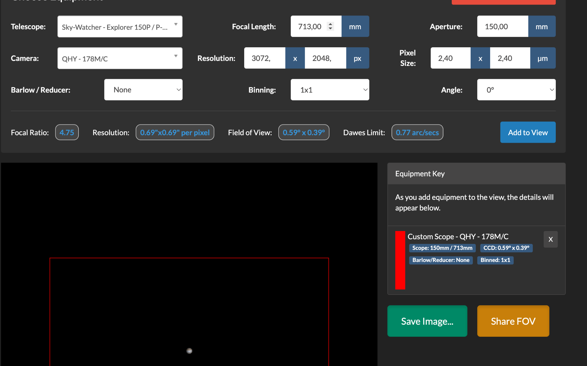

C'est pour le 150/750? T'as fait le calcul de l'échantillonnage pour les deux ? ( Surtout la 178 ... )
Messages : 3762
ZWO 290mm ou 178mm ?
Message par fcouma » 01 mai 2022, 03:43
Oui j’avais regardé avant de poser la question
En bin1
Pour la 178mm : 0,7’’
Oui c’est limite
Pour la 290mm: 0,84’’

fcouma a écrit : ↑
30 avr. 2022, 23:02
Pour faire du solaire, planétaire et aussi du CP
Vue la résolution microscopique, pour du solaire-lunaire-planétaire, j'imagine que ce sera top. Ton 150 a 0,77" de résolution maxi... donc à 0,69 avec la 178, tu peux espérer obtenir ta résolution maxi, les meilleurs nuits (conditions top). idem avec la 290, champ plus étroit, mais pour du planétaire, de toute façon tu aurais croppé... et pas sûr que tu arrives à 0,77" de réso, donc les 0,84 pourraient suffire.
Par contre, tout ça en CP... va falloir un guidage de compèt et un ciel génial ! ;)

Message par Olivier-Fantasy » 01 mai 2022, 11:53
fcouma a écrit : ↑
01 mai 2022, 11:28
Tu penses donc que même la 290mm n'est pas jouable en CP ?
Je ne dirais pas ça : demande à @soulearth (et va voir les superbes images de Maître @John Mc Burn ;) )... Moi, je ne regarde que la résolution. On est censé être autour de 1" (trois fois moins que la FWHM de ton meilleur ciel). Chez moi, le "meilleur ciel" descend à 3,5... donc une caméra qui est à 1" de résolution, c'est déjà optimiste.
Pour être à 0,84" de résolution, il te faudrait un ciel à FWHM 2,5 (mais si c'est aussi bien chez toi, faut en profiter : veinard ! :D ).
Ta résolution maxi, c'est : le racine de (FWHM^2 + résolution de ton scope^2)
Si tu as une FWHM de 3, et ton 150 a 0,77 de résolution max, cela te fait : racine de (9 + 0,5929)... Donc = 3,0972... Disons 3,1
Il faudrait un 500 (de diamètre !) pour qu'il n'y ait pas de perte et que tu restes à 3 de FWHM... Donc, tu vois, une caméra à 1" de résolution, c'est déjà optimiste et plus facile à guider qu'à 0,quelque-chose...
MAIS !!! En lucky imaging ou planétaire, donc avec des poses très courtes et très nombreuses, tu peux rattraper ta réso maxi et f*ck la FWHM car tu esquives les turbulences (le plus possible).
Avec un 150, à 713mm de focale, on y verrait mieux une caméra Altair 269 (pixels de 3,3 cela te met à 0,95" de résolution : optimiste, mais réaliste)... ou une 533 / 1600 (pixels de 3,76 et résolution de 1,09 plus crédible, mais tu ne serais pas "à fond" en cas de "grand soir" avec une qualité de ciel incroyable et tous tes réglages au top :mrgreen: ).
En bon optimiste, avec un 150 et rdf de 0,95 je me prendrais (si les moyens le permettent) une Altair 269 :)
Enfin, pour te remettre en "perspective" les 178 et 290 par rapport à un objet du CP, genre la petite M51 :
Elle ne rentre pas dans le cadre !!! Alors qu'elle n'est pourtant pas bien grosse !! Ce sont vraiment, à cette focale, des caméras de planétaire (où là, en plus, tu utiliseras une barlow pour grossir encore plus).
Même un amas globulaire ne rentre pas... (M13)
Je te compare ça avec une 269 et 533 :
Et les voiles du Cygne, pour voir :
La 533 en violet et la 269 en orange...
Sachant qu'un champ aussi grand que celui de la 269 à 0,95" de résolution, si tu le réduis autant qu'une 178 et 290, tu seras toujours à 0,95" de réso dans le cadre... donc mieux qu'avec une 178 ou 290 (pour du CP) ;)
Dernière modification par Olivier-Fantasy le 01 mai 2022, 12:04, modifié 5 fois.
