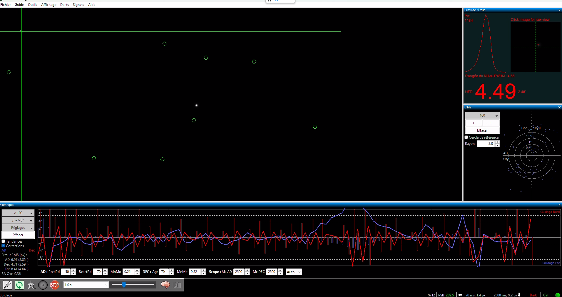

Ce soir, après avoir refait des calibrations, des assistants guidage, des tentative de PEC Train depuis cpwi (qui font d'ailleurs partir en live le guidage), j'ai décidé de changer les algo.
J'ai mis un PEC Predictif en AD et j'ai laissé le resist switch en DEC.
J'ai remis les premières valeurs MnMo trouvées lors d'un avant dernier assistant.
et j'avais ca depuis un petit moment
et pendant que j'écrivais, j'ai entendu un bit et je suis allé voir. C'était parti en C.... pour la DEC et la dec revient mais l'AD est pas beau ...
j'ai laissé tourner :

@darki si tu peux afficher aussi les corrections (cases à cocher à gauche) qu'on voit ce qu'il se passe en DEC (surtout avec un guidage uniquement dans le sens Sud)
Messages : 4727
Début guidage
Message par darki » 15 sept. 2025, 22:55
J'ai un peu changé entre sud, nord et auto.
J'avais mis sud parce que phd2 me l'avais conseillé.
La je suis passé sur metaguide pour voir, mais je comprends pas ses affichages et surtout, ils sont riquiquis.
j'avais pas cliqué sur "Guide" ...

Revenu sur phd2 pour faire un screen avec les corrections :
merci @clouzot
Début guidage
Message par Olivier-Fantasy » 16 sept. 2025, 00:35
Tu peux aussi régler l'échelle sur 200 au lieu de 100, tu te feras moins peur :D
Capture d'écran 2025-09-16 003119.png (12.5 Kio) Consulté 3892 fois
Quand tu étais à 1", c'était plutôt sympa ! (vu la monture, peut-être pas vraiment possible de faire mieux ?)... Faudrait arriver à stabiliser la performance ;) ;)

Si je vois bien tu es en pec prédictive il me semble que le réglage à 50 est trop bas essaye vers 70

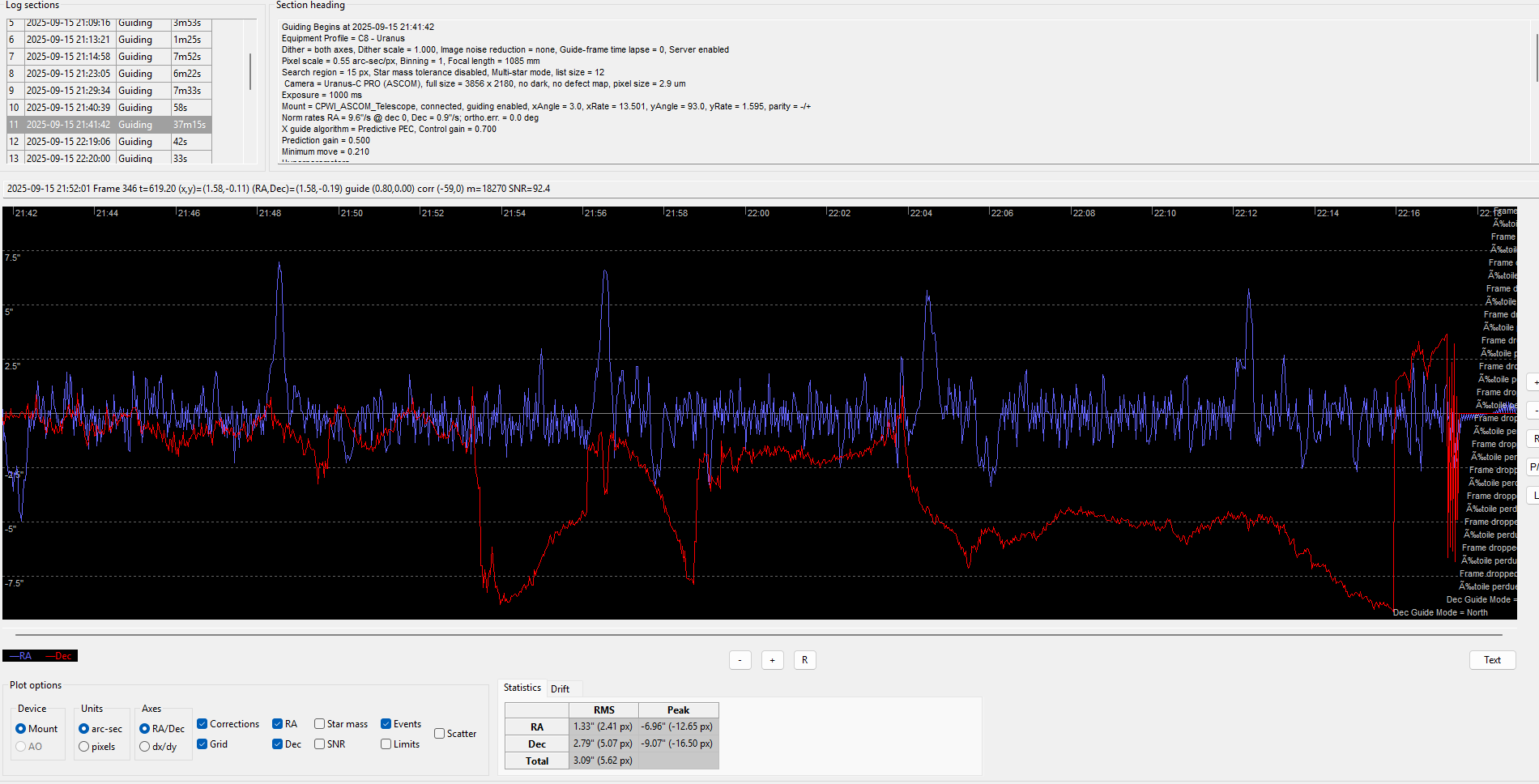

Je viens de le télécharger et de récupérer les logs des 2 setup.
En revanche quand tu parle d’analyse, je ne vois rien dans le soft qui analyserais pour me dire quoi faire, je suppose que c’est à moi de faire cette analyse ?
Si oui, ben à part l’erreur périodique, je vois pas quoi en tirer de ce graphique chaotique

darki a écrit : ↑
16 sept. 2025, 08:47
dob250 a écrit : ↑
16 sept. 2025, 06:22
As tu fait l'analyse avec phd2 log viewer?
Je connaissais pas.
oui une fois chargé , sur la courbe ti cliques droit pour avoir la courbe qui correspond aux oscillations régulières (ou pas ;) la plus grande correspond à la roue dentée de l'axe et les petites parfois donne une indications (autre engrenages, soucis régulier etc)
De ce que je vois, 1s entre chaque correction le paraît trop court en général vers les 2 sec car parfois sinon il corrige le seeing qui fluctue rapidement, en DEC on voit des montée descende en dent de scie sopucis en lien avec le temps 1 sec ensuite certainement un soucis car parfois tu as une derive importante, en AD une dérive importante parfois essaye d'augmenter le taux vers 70%
Les valeurs que tu as rentré corresponde aux recommandation de PHD2 après l'"assistant de calibgrage" ?

Voici le graphique de la plus grande période et j'attache le fichier log aussi
