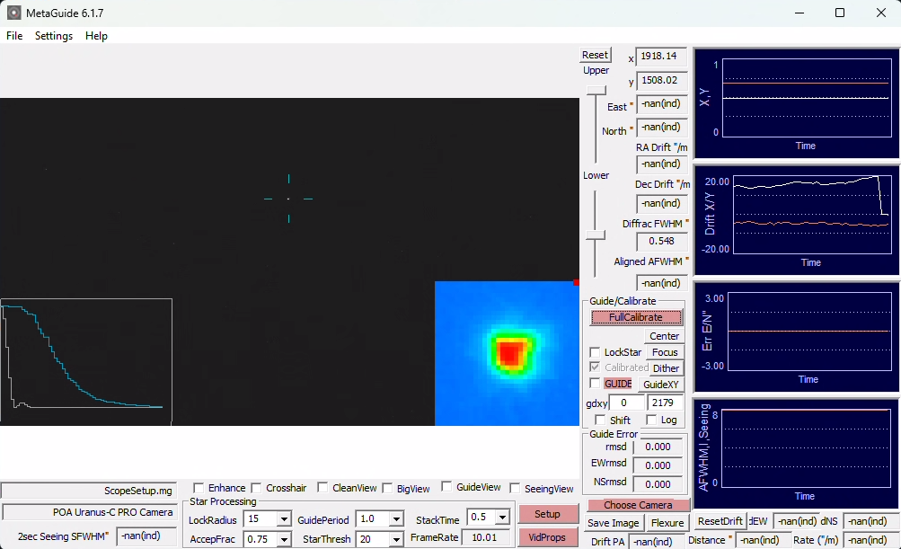

J'ai un peu changé entre sud, nord et auto.
J'avais mis sud parce que phd2 me l'avais conseillé.
La je suis passé sur metaguide pour voir, mais je comprends pas ses affichages et surtout, ils sont riquiquis.
j'avais pas cliqué sur "Guide" ...
