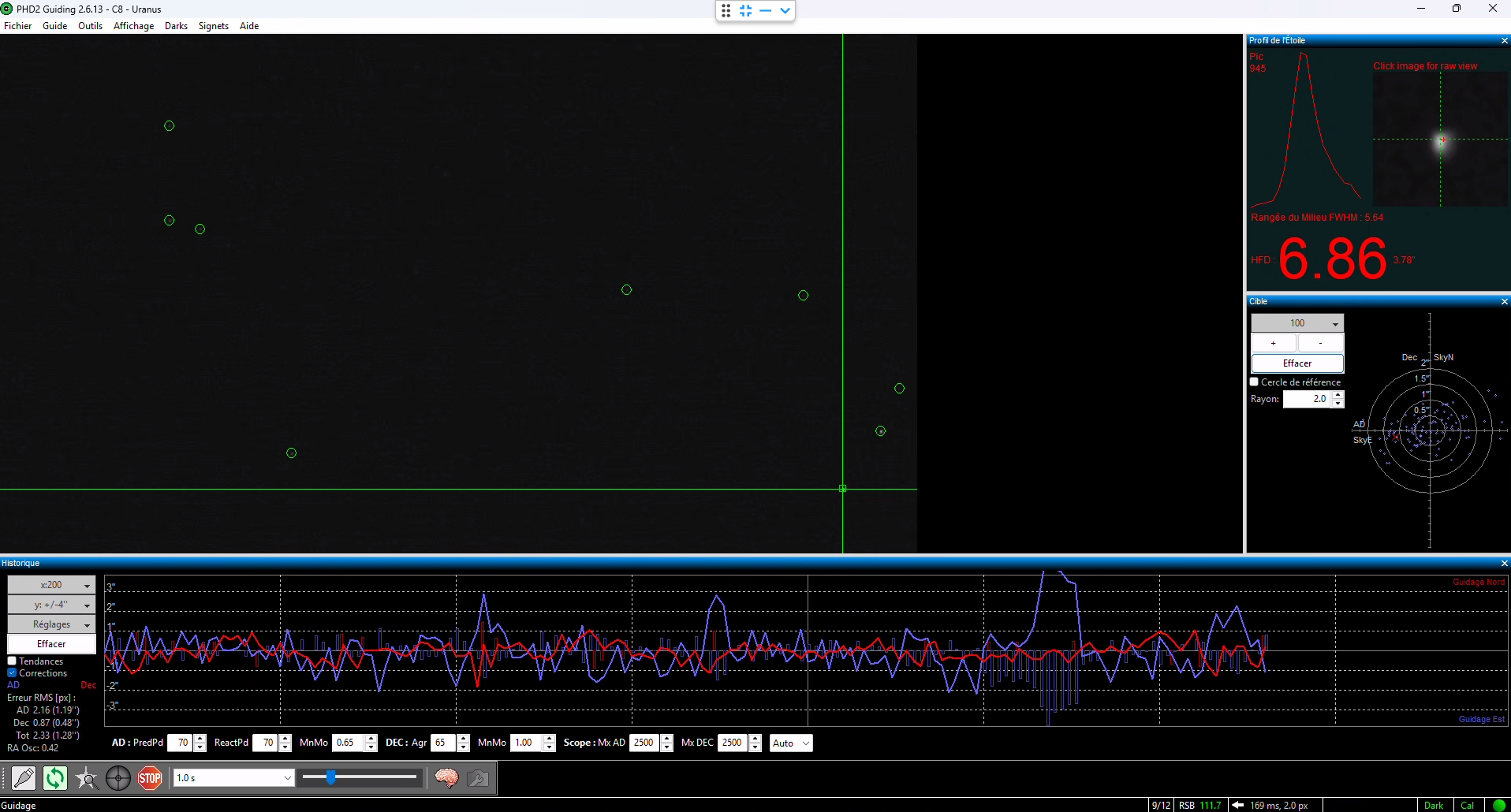

Début guidage
Message par darki » 15 sept. 2025, 21:57

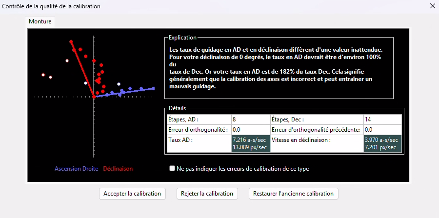

Ce soir, après avoir refait des calibrations, des assistants guidage, des tentative de PEC Train depuis cpwi (qui font d'ailleurs partir en live le guidage), j'ai décidé de changer les algo.
J'ai mis un PEC Predictif en AD et j'ai laissé le resist switch en DEC.
J'ai remis les premières valeurs MnMo trouvées lors d'un avant dernier assistant.
et j'avais ca depuis un petit moment
et pendant que j'écrivais, j'ai entendu un bit et je suis allé voir. C'était parti en C.... pour la DEC et la dec revient mais l'AD est pas beau ...
j'ai laissé tourner :

Message par clouzot » 15 sept. 2025, 22:43
@darki si tu peux afficher aussi les corrections (cases à cocher à gauche) qu'on voit ce qu'il se passe en DEC (surtout avec un guidage uniquement dans le sens Sud)

Message par darki » 15 sept. 2025, 22:55
J'ai un peu changé entre sud, nord et auto.
J'avais mis sud parce que phd2 me l'avais conseillé.
La je suis passé sur metaguide pour voir, mais je comprends pas ses affichages et surtout, ils sont riquiquis.
j'avais pas cliqué sur "Guide" ...

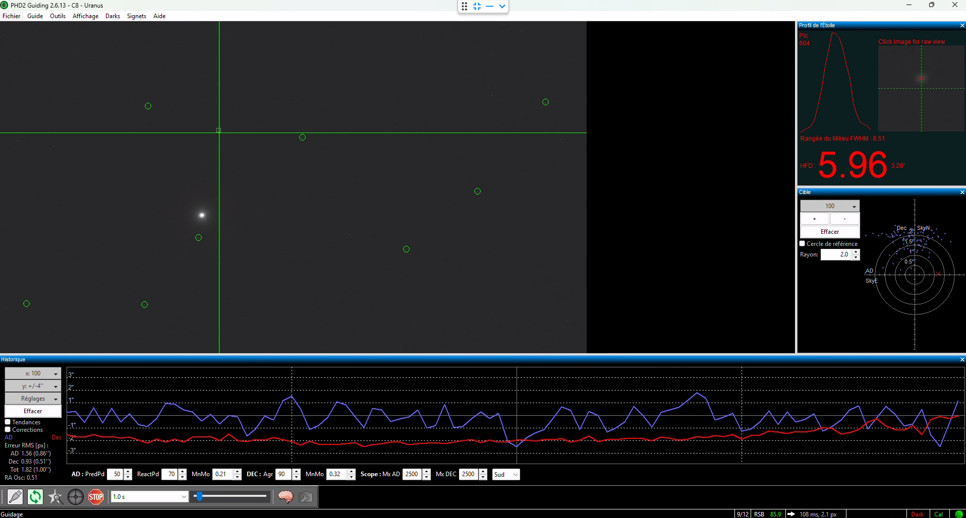

Message par darki » 15 sept. 2025, 23:29
Revenu sur phd2 pour faire un screen avec les corrections :
merci @clouzot
Messages : 10705
Début guidage
Message par Olivier-Fantasy » 16 sept. 2025, 00:35
Tu peux aussi régler l'échelle sur 200 au lieu de 100, tu te feras moins peur :D

Message par dob250 » 16 sept. 2025, 06:22
Si je vois bien tu es en pec prédictive il me semble que le réglage à 50 est trop bas essaye vers 70

Aujourd'hui, j'ai pris le taureau par les cornes (pour une monture a fourche ça se dit) , et j'ai encore une fois regardé le mécanisme de la DEC.
En fait, il y a un jeu sur l'axe de la vis sans fin de 1 ou 2 mm. Elle coulisse en translation, comme si les roulements n'étaient pas précontrainte ...
PXL_20250916_084234112.mp4
(20.27 Mio) Téléchargé 240 fois
J'ai donc démonté et effectivement, ça bouge bien à la main comme on le voit sur la vidéo ci dessous
PXL_20250916_091159488.mp4
(19.66 Mio) Téléchargé 198 fois
Bien sûr la sorte de vis fendue est impossible à faire tourner simplement avec ce que j'ai sous la main.
Achat gros tournevis, pas suffisant et au final, je me suis servi d'une truelle ...
Les c... Avaient collé ...
Au final, j'ai dévissé puis j'ai remis en contrôlant le jeu.
On verra cet après midi pour faire tourner déjà en journée et contrôler.

Message par darki » 16 sept. 2025, 21:47
Voici donc les résultats suite aux réglages mécaniques en DEC d'aujourd'hui
Je refais la calibration du coup après avoir appliqué les recommandations

Message par dob250 » 16 sept. 2025, 21:57
Y a du mieux, il faudrait certainement guider dans un sens que ou nord à voir
Tu as gardé les résultats préconisés ?
Y a plus qu'à testé

Message par darki » 16 sept. 2025, 22:56
Bon, c'est moins chaotique on dirait, mais c'est loin d'être top je trouve.
Faut peut être attendre les tours de vis suffisant pour le PEC prédictif, mais je doute que ce soit le seul problème
