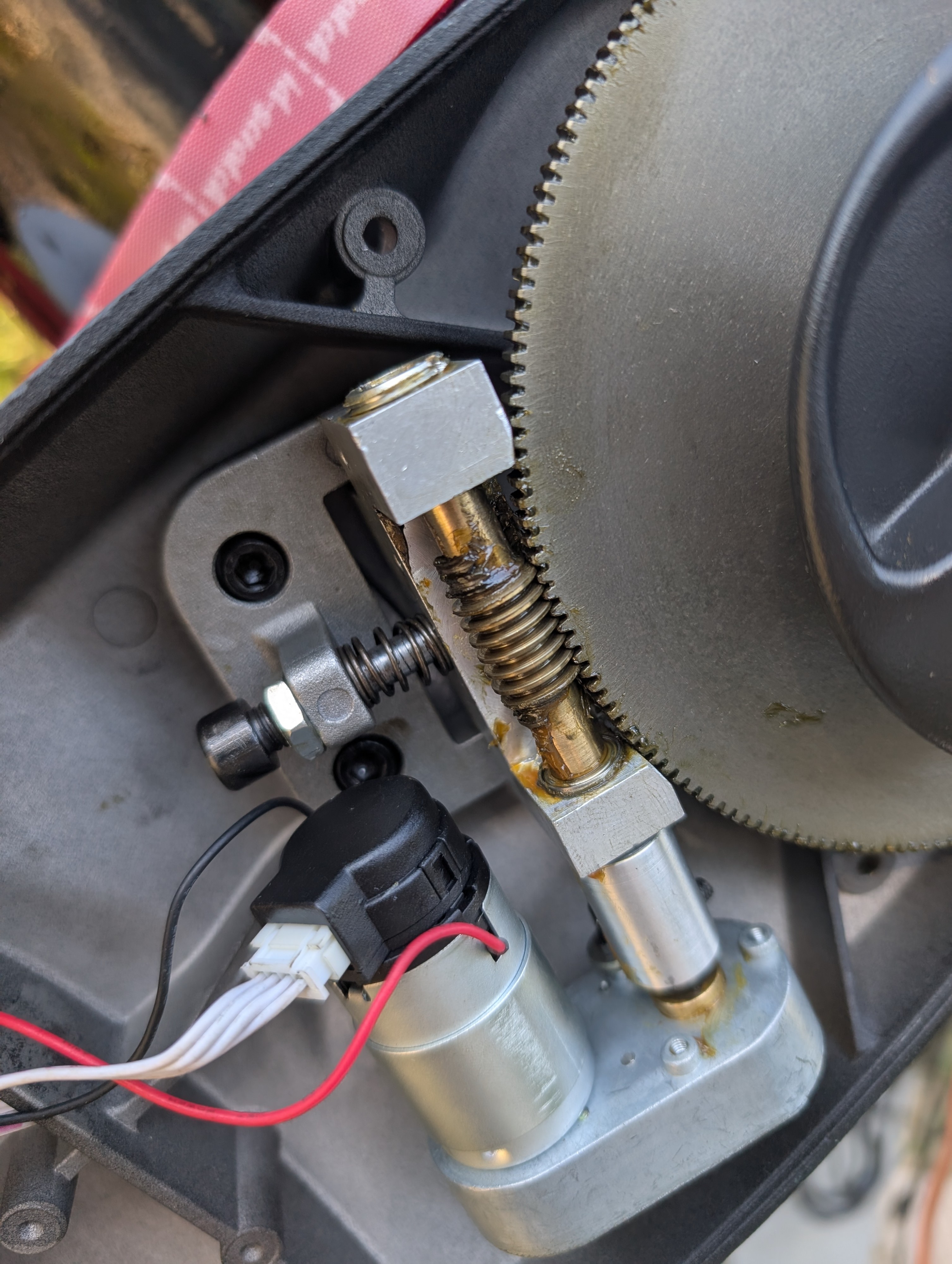

Au fait pour le jeu je parlais de la distance de l'engrenage avec la vis sans fin , trop prêt cela peut gripper le déplacement , à voir après le PEC
Début guidage
Message par clouzot » 15 sept. 2025, 14:40
dob250 a écrit : ↑
15 sept. 2025, 13:55
« Normalement » sur les deux axes de la CPC la vis sans fin est contrainte avec un petit ressort dont la longueur est réglable. J’écris « normalement » car il y a eu tellement de versions de la monture que je m’y perds un peu.
Bref : on peut probablement réduire le jeu d’engrenage en allant régler cette tension (ce qui évite les habituels allers-retours sur les montures où l’axe de la VSF est fixe)
Quelques photos : https://blog.orionranchobservatory.com/ ... s-rebuild/
Oui, mais le système de réglage est vraiment pas top. J'ai une des première version (2005)
Si on serre un poil trop, ca fait du bruit et ca semble forcer ...
On va déjà voir avec les backlash et autre PEC

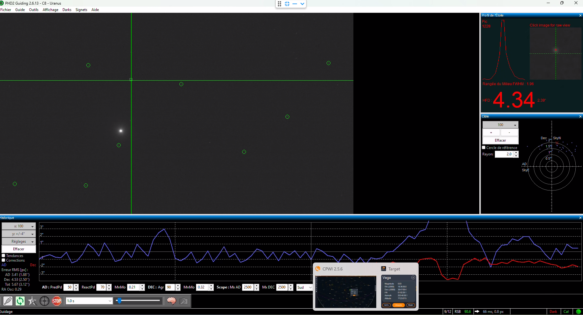

Ce soir, après avoir refait des calibrations, des assistants guidage, des tentative de PEC Train depuis cpwi (qui font d'ailleurs partir en live le guidage), j'ai décidé de changer les algo.
J'ai mis un PEC Predictif en AD et j'ai laissé le resist switch en DEC.
J'ai remis les premières valeurs MnMo trouvées lors d'un avant dernier assistant.
et j'avais ca depuis un petit moment
et pendant que j'écrivais, j'ai entendu un bit et je suis allé voir. C'était parti en C.... pour la DEC et la dec revient mais l'AD est pas beau ...
j'ai laissé tourner :

@darki si tu peux afficher aussi les corrections (cases à cocher à gauche) qu'on voit ce qu'il se passe en DEC (surtout avec un guidage uniquement dans le sens Sud)

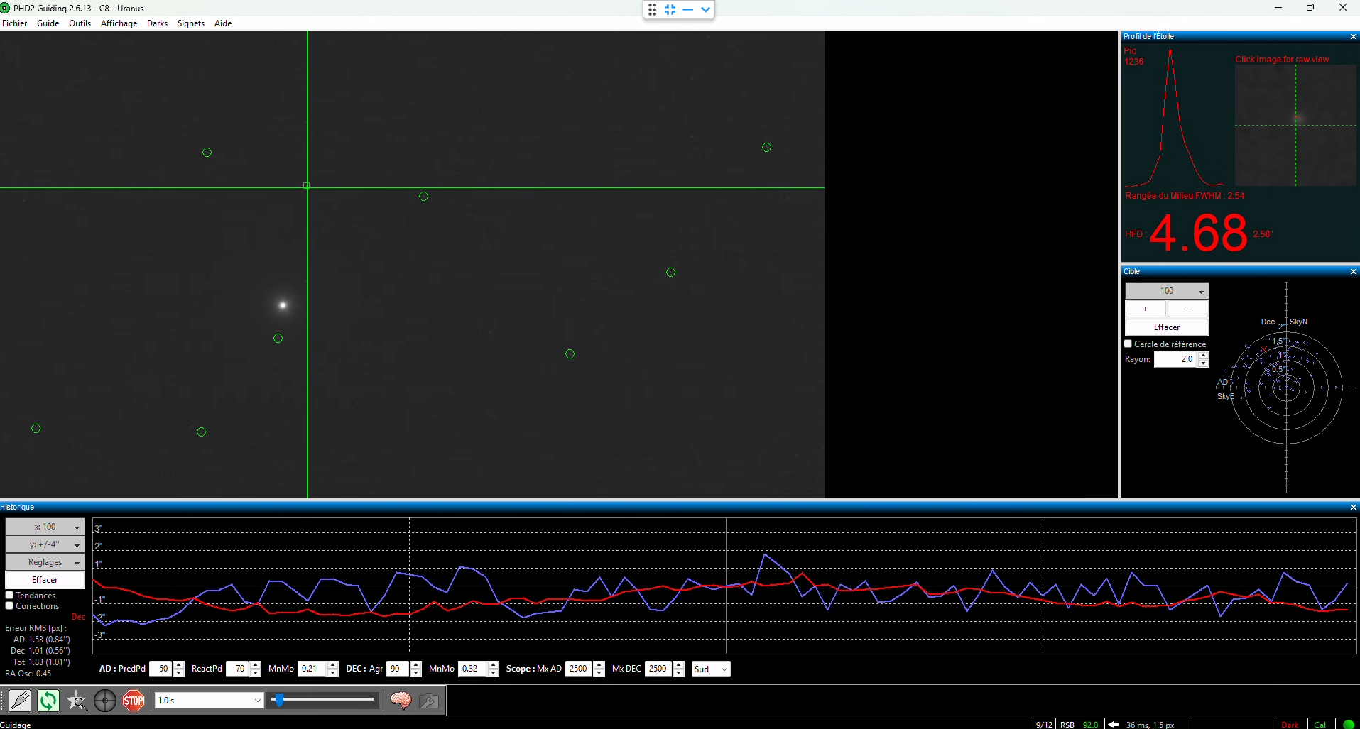

Message par darki » 15 sept. 2025, 22:55

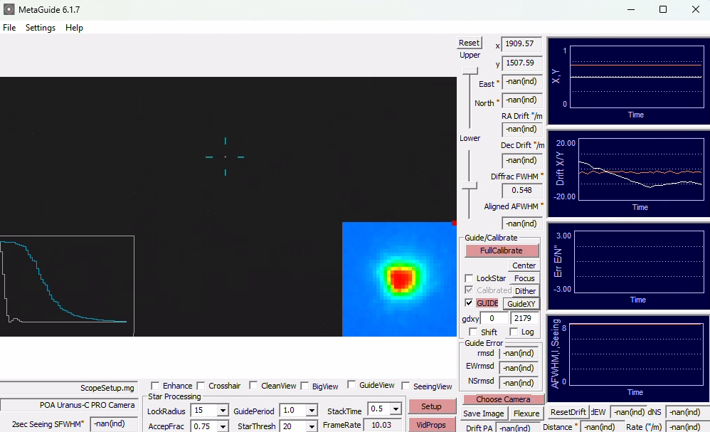

J'ai un peu changé entre sud, nord et auto.
J'avais mis sud parce que phd2 me l'avais conseillé.
La je suis passé sur metaguide pour voir, mais je comprends pas ses affichages et surtout, ils sont riquiquis.
j'avais pas cliqué sur "Guide" ...
Messages : 4554
Début guidage
Message par darki » 15 sept. 2025, 23:29
Revenu sur phd2 pour faire un screen avec les corrections :
merci @clouzot

Message par Olivier-Fantasy » 16 sept. 2025, 00:35
Tu peux aussi régler l'échelle sur 200 au lieu de 100, tu te feras moins peur :D
Capture d'écran 2025-09-16 003119.png (12.5 Kio) Consulté 3867 fois
Quand tu étais à 1", c'était plutôt sympa ! (vu la monture, peut-être pas vraiment possible de faire mieux ?)... Faudrait arriver à stabiliser la performance ;) ;)

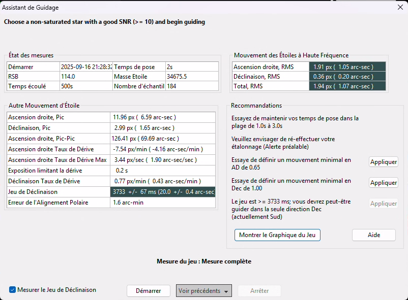

Message par darki » 16 sept. 2025, 08:47
dob250 a écrit : ↑
16 sept. 2025, 06:22
As tu fait l'analyse avec phd2 log viewer?
Je connaissais pas.
Je viens de le télécharger et de récupérer les logs des 2 setup.
En revanche quand tu parle d’analyse, je ne vois rien dans le soft qui analyserais pour me dire quoi faire, je suppose que c’est à moi de faire cette analyse ?
Si oui, ben à part l’erreur périodique, je vois pas quoi en tirer de ce graphique chaotique

oui une fois chargé , sur la courbe ti cliques droit pour avoir la courbe qui correspond aux oscillations régulières (ou pas ;) la plus grande correspond à la roue dentée de l'axe et les petites parfois donne une indications (autre engrenages, soucis régulier etc)
De ce que je vois, 1s entre chaque correction le paraît trop court en général vers les 2 sec car parfois sinon il corrige le seeing qui fluctue rapidement, en DEC on voit des montée descende en dent de scie sopucis en lien avec le temps 1 sec ensuite certainement un soucis car parfois tu as une derive importante, en AD une dérive importante parfois essaye d'augmenter le taux vers 70%
Les valeurs que tu as rentré corresponde aux recommandation de PHD2 après l'"assistant de calibgrage" ?

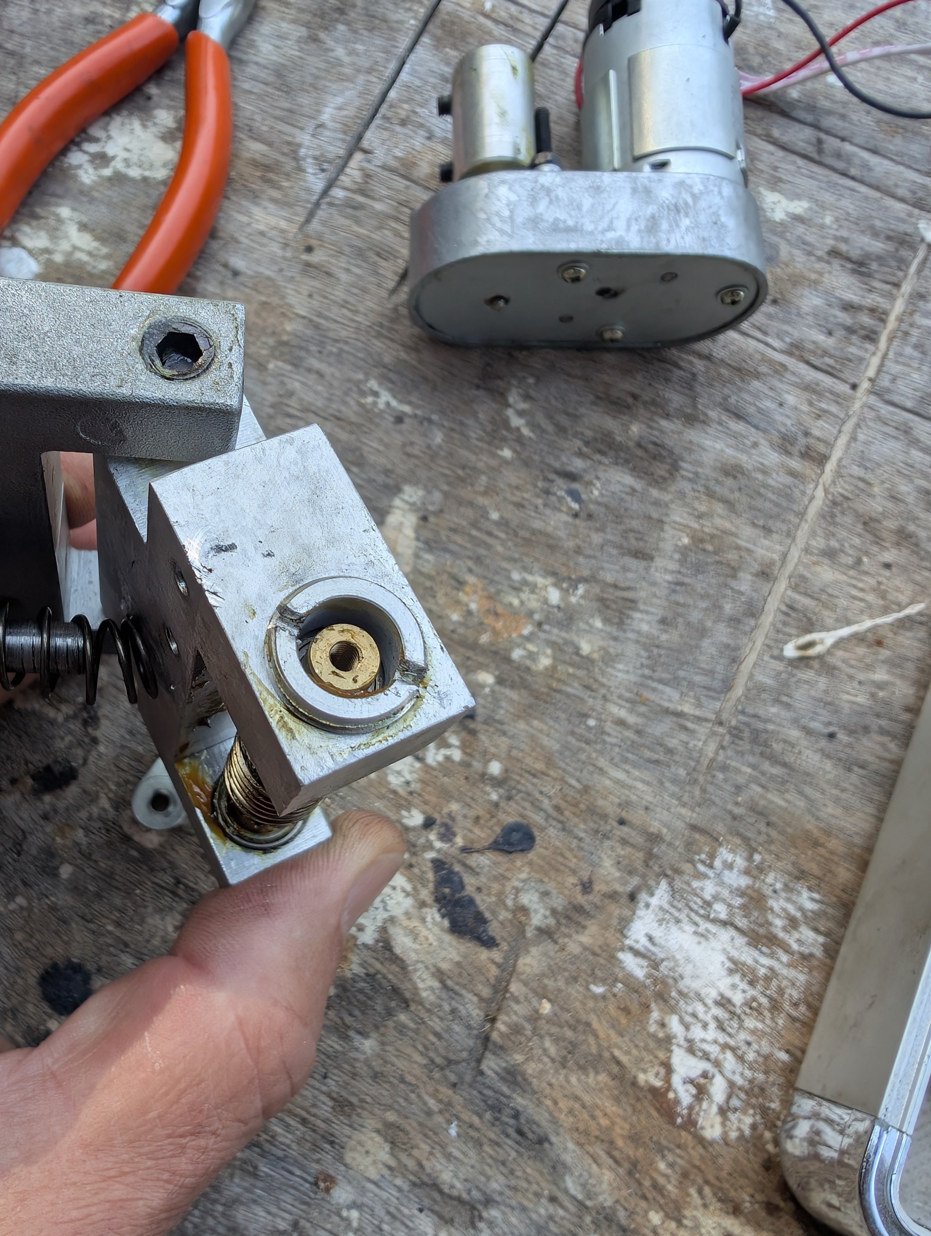

Aujourd'hui, j'ai pris le taureau par les cornes (pour une monture a fourche ça se dit) , et j'ai encore une fois regardé le mécanisme de la DEC.
En fait, il y a un jeu sur l'axe de la vis sans fin de 1 ou 2 mm. Elle coulisse en translation, comme si les roulements n'étaient pas précontrainte ...
PXL_20250916_084234112.mp4
(20.27 Mio) Téléchargé 250 fois
J'ai donc démonté et effectivement, ça bouge bien à la main comme on le voit sur la vidéo ci dessous
PXL_20250916_091159488.mp4
(19.66 Mio) Téléchargé 207 fois
Bien sûr la sorte de vis fendue est impossible à faire tourner simplement avec ce que j'ai sous la main.
Achat gros tournevis, pas suffisant et au final, je me suis servi d'une truelle ...
Les c... Avaient collé ...
Au final, j'ai dévissé puis j'ai remis en contrôlant le jeu.
On verra cet après midi pour faire tourner déjà en journée et contrôler.

Oui, on aime bien la Loctite chez Celestron. Il y en avait même sur le baffle secondaire de mon C9. Le lien que je t’avais passé en fait mention d’ailleurs (mais lui n’a pas insisté contrairement à toi)
Messages : 4554
Début guidage
Message par darki » 16 sept. 2025, 16:42
Ils aiment aussi monter les choses n'importe comment mécaniquement parlant.
Le moteur est fixé sur une pate en métal pas très rigide et une seule vis.
Ils ont même pas fait une sorte de rondelle avec 3 trous.
Bref, pour un engin de ce prix, on pourrait croire qu'il avaient les ingénieurs du programme Apollo, visiblement, ce n'est pas le cas :lol
J'espère que les versions récentes sont une peu mieux au niveau mécanique.

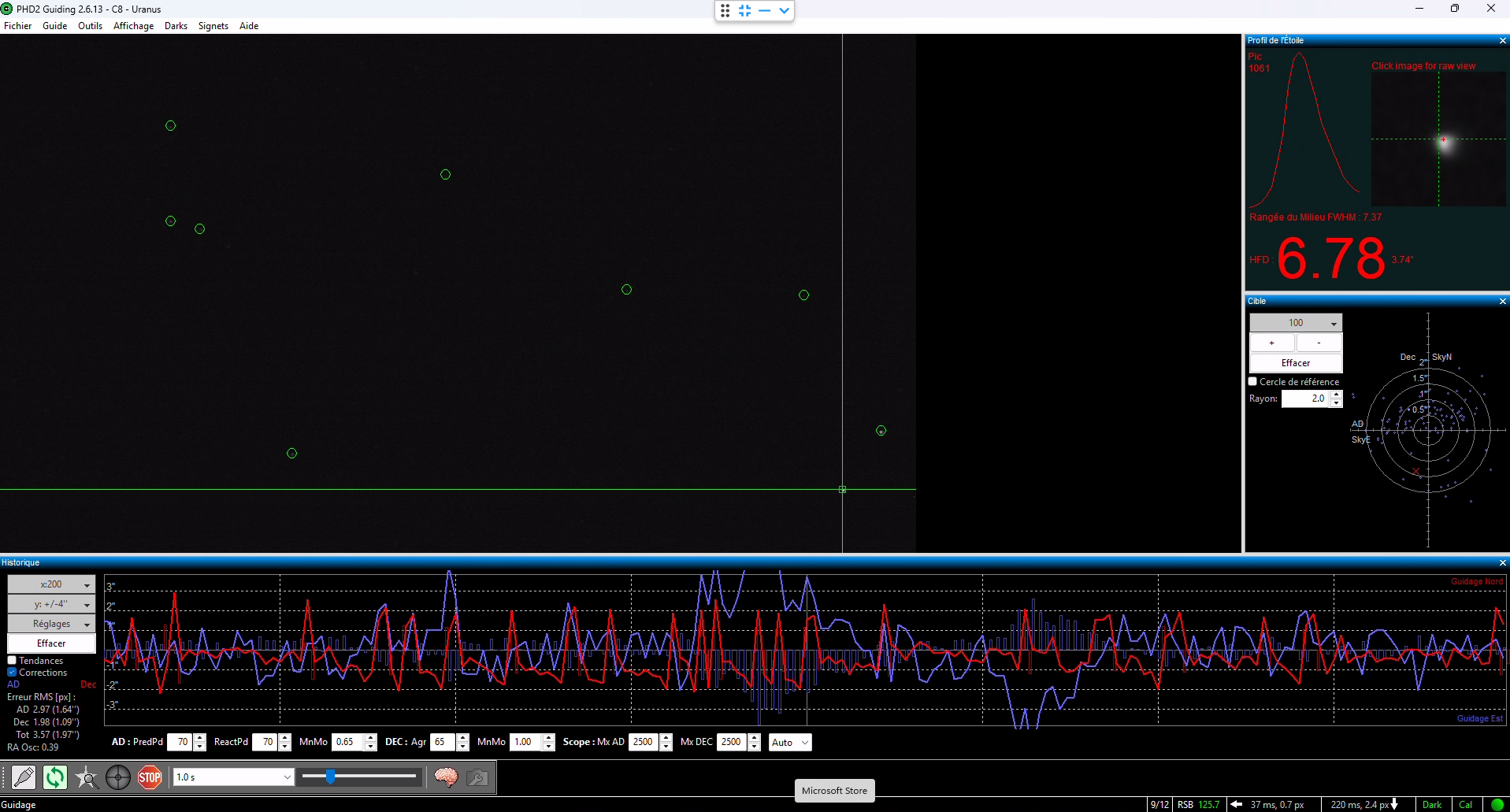

Message par darki » 16 sept. 2025, 21:47
Voici donc les résultats suite aux réglages mécaniques en DEC d'aujourd'hui
Je refais la calibration du coup après avoir appliqué les recommandations

Message par dob250 » 16 sept. 2025, 21:57
Y a du mieux, il faudrait certainement guider dans un sens que ou nord à voir
Tu as gardé les résultats préconisés ?
Y a plus qu'à testé

Message par darki » 16 sept. 2025, 22:01
J'ai mis les préco.
Par contre j'ai activé la compensation de jeu pour guider en auto en DEC, parce que si NINA, ben au retournement ca va plus etre bon la direction :lol:
La je fais les dark avant de lancer un test un peu long
