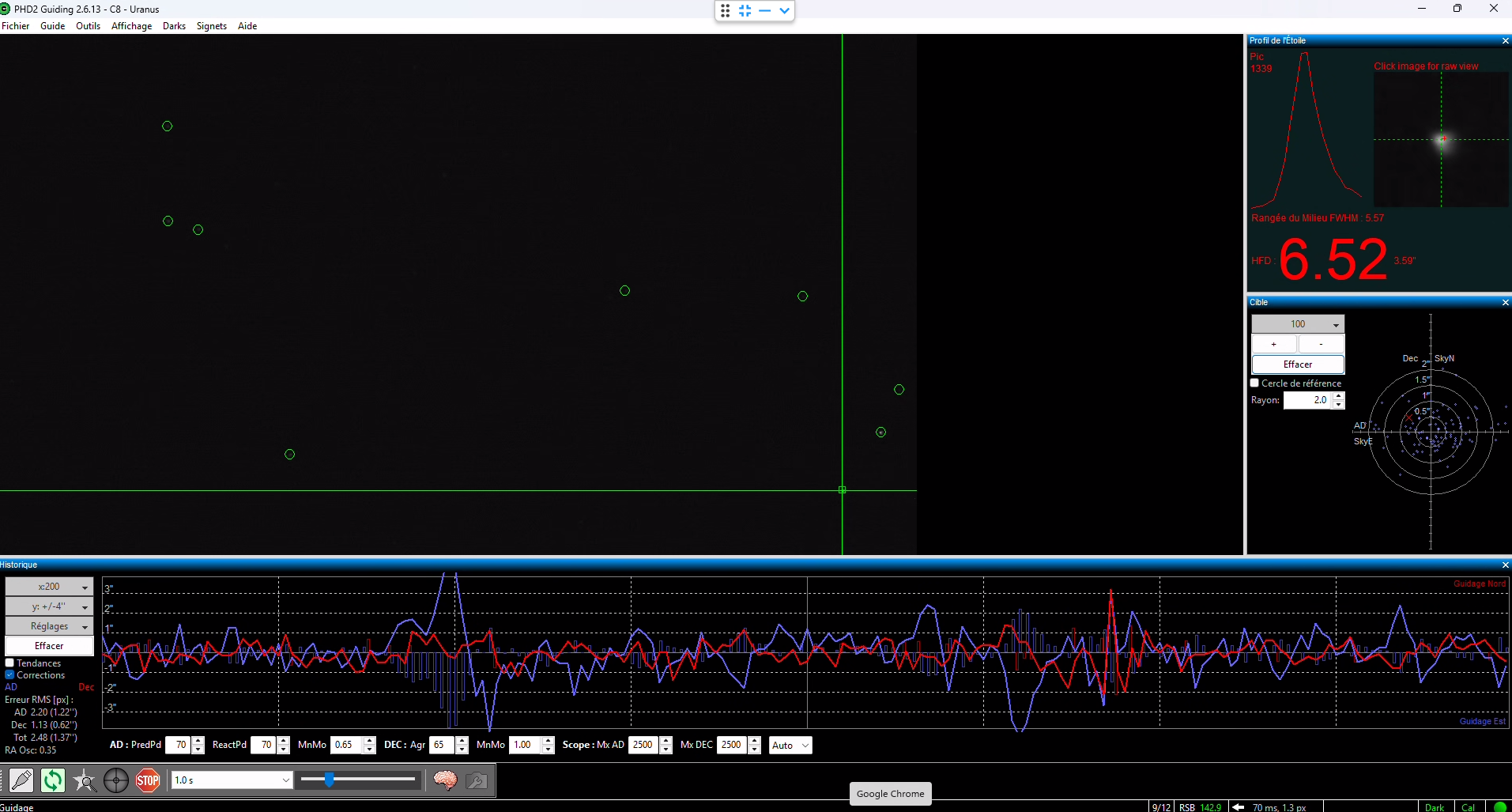

Message par darki » 15 sept. 2025, 21:57
Ce soir, après avoir refait des calibrations, des assistants guidage, des tentative de PEC Train depuis cpwi (qui font d'ailleurs partir en live le guidage), j'ai décidé de changer les algo.
J'ai mis un PEC Predictif en AD et j'ai laissé le resist switch en DEC.
J'ai remis les premières valeurs MnMo trouvées lors d'un avant dernier assistant.
et j'avais ca depuis un petit moment
et pendant que j'écrivais, j'ai entendu un bit et je suis allé voir. C'était parti en C.... pour la DEC et la dec revient mais l'AD est pas beau ...
j'ai laissé tourner :

Message par clouzot » 15 sept. 2025, 22:43
@darki si tu peux afficher aussi les corrections (cases à cocher à gauche) qu'on voit ce qu'il se passe en DEC (surtout avec un guidage uniquement dans le sens Sud)

Message par darki » 15 sept. 2025, 22:55
J'ai un peu changé entre sud, nord et auto.
J'avais mis sud parce que phd2 me l'avais conseillé.
La je suis passé sur metaguide pour voir, mais je comprends pas ses affichages et surtout, ils sont riquiquis.
j'avais pas cliqué sur "Guide" ...

Message par darki » 15 sept. 2025, 23:29
Revenu sur phd2 pour faire un screen avec les corrections :
merci @clouzot

Message par Olivier-Fantasy » 16 sept. 2025, 00:35
Tu peux aussi régler l'échelle sur 200 au lieu de 100, tu te feras moins peur :D
Capture d'écran 2025-09-16 003119.png (12.5 Kio) Consulté 3763 fois
Quand tu étais à 1", c'était plutôt sympa ! (vu la monture, peut-être pas vraiment possible de faire mieux ?)... Faudrait arriver à stabiliser la performance ;) ;)

Message par dob250 » 16 sept. 2025, 06:22
Si je vois bien tu es en pec prédictive il me semble que le réglage à 50 est trop bas essaye vers 70
As tu fait l'analyse avec phd2 log viewer?

Message par darki » 16 sept. 2025, 21:47
Voici donc les résultats suite aux réglages mécaniques en DEC d'aujourd'hui
Je refais la calibration du coup après avoir appliqué les recommandations

Début guidage
Message par dob250 » 16 sept. 2025, 21:57
Y a du mieux, il faudrait certainement guider dans un sens que ou nord à voir
Tu as gardé les résultats préconisés ?

Message par darki » 16 sept. 2025, 22:01
J'ai mis les préco.
Par contre j'ai activé la compensation de jeu pour guider en auto en DEC, parce que si NINA, ben au retournement ca va plus etre bon la direction :lol:
La je fais les dark avant de lancer un test un peu long

Message par darki » 16 sept. 2025, 22:56
Bon, c'est moins chaotique on dirait, mais c'est loin d'être top je trouve.
Faut peut être attendre les tours de vis suffisant pour le PEC prédictif, mais je doute que ce soit le seul problème

Message par darki » 16 sept. 2025, 23:32
J'ai arrêté pour reprendre après avoir activé le tracking RA+DEC sur la monture (à priori ca suit en DEC en fonction de l'erreur d'alignement polaire calculé par le modèle)
Ca donne ceci, je vais laisser tourner un peu
Messages : 4269
Début guidage
Message par darki » 17 sept. 2025, 00:14
Ca semble tenir
