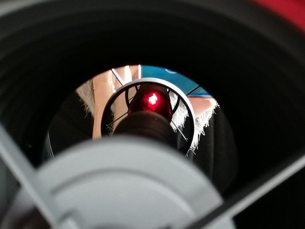

J'ai regardé tout à l'heure et je vois un le faisceau du laser dans un reflet de miroir sans enlever le manchon, mais c'est tellement aveuglant et petit que je ne parviens pas à voir si c'est c que je dois voir ou non !
Reflet laser v2.jpg (26.72 Kio) Consulté 1417 fois
Sur cette 2ème image le rouge est trompeur, le faisceau est en fait en bordure de la mire du Hotech comme le montre la flèche verte !

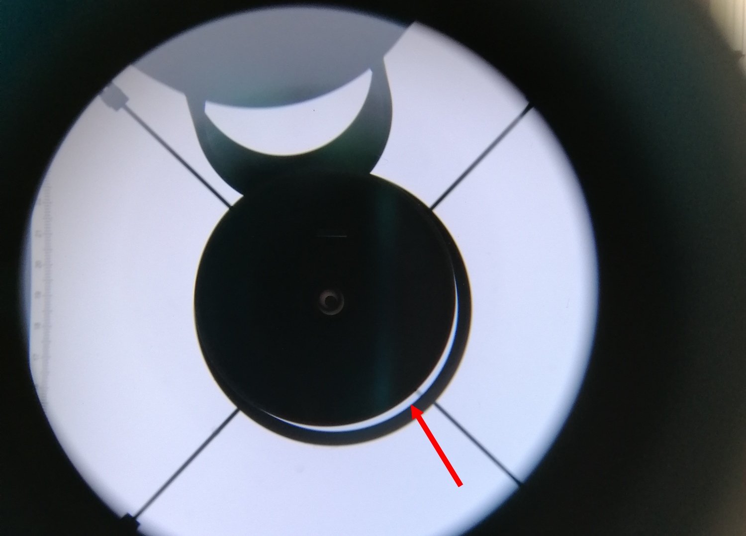

Je suis donc revenu aux réglages du secondaire, j'ai recentré légèrement le point noir dans le donut, et je suis revenu au primaire avec le laser, et à j'ai pu un peu plus précisément centrer le laser dans le donut !
Ce n'est pas parfait, je ne sais pas exactement si c'est la meilleure position car l'éblouissement m'empêche de voir exactement où il est positionné, même avec des lunettes de soleil, car je perds en précision.
On voit bien sur le cliché plus haut qu'il tape dedans, mais pile poil, je ne saurais dire !
La mire à 45° du Hotech côté manche semble indiquer qu'il est vraiment vers le centre, mais comme vous pouvez le constater sur la photo ci-dessous (même sur la photo on à l'impression que le laser n'est pas au centre, alors que l'anneau est relativement homogène autour du trou), centrer un ovoïde avec une lumière diffuse, pas facile !

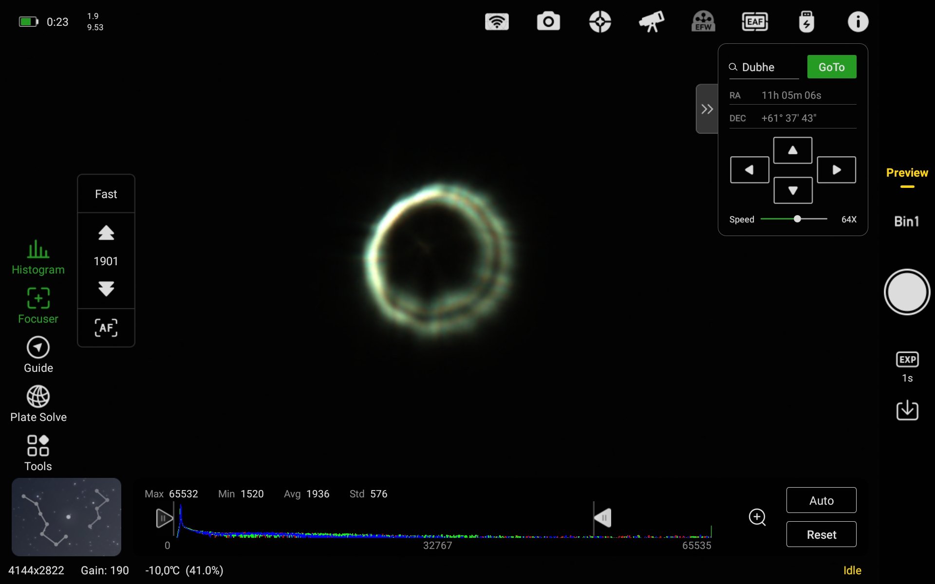

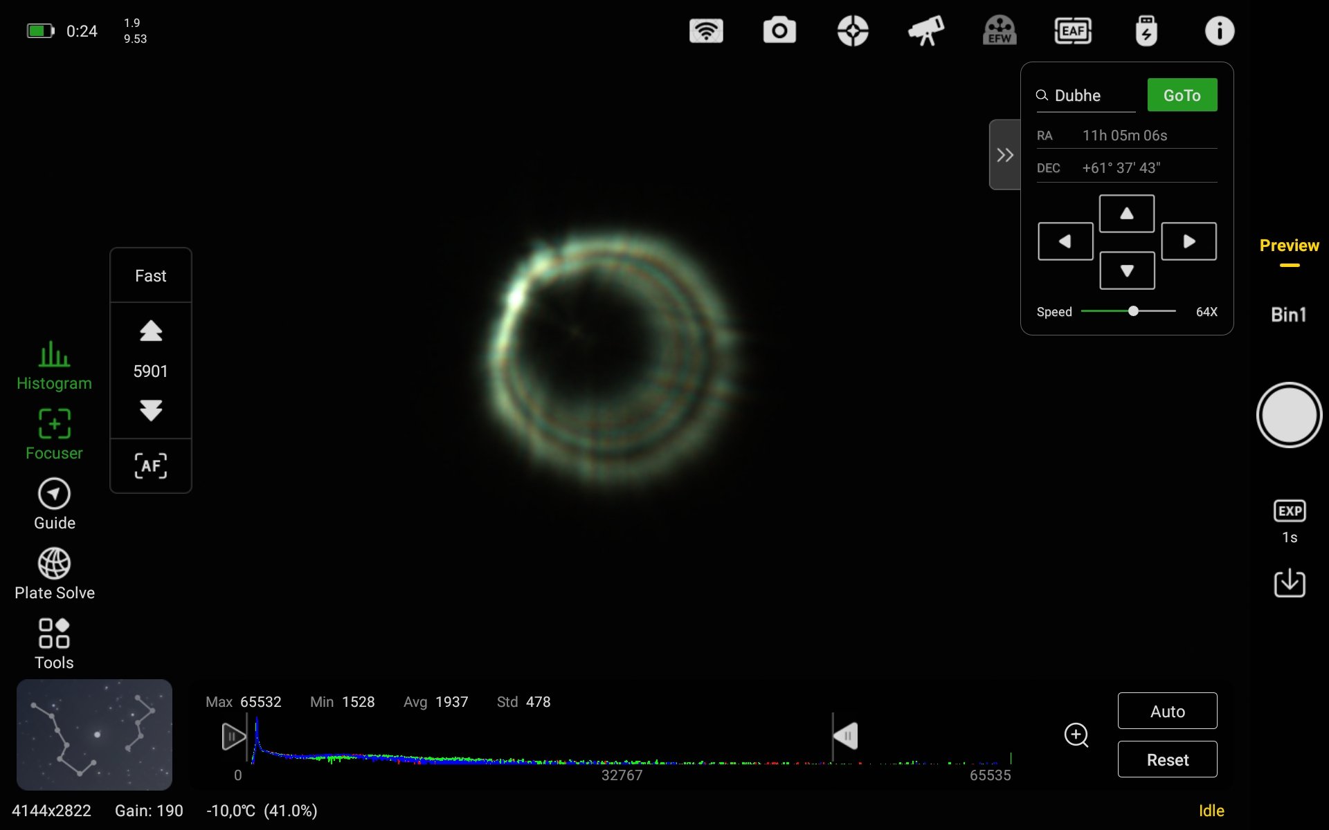

J'ai ensuite tenté de voir à quoi ressemblait l'étoile (toujours ma fidèle Dubhe) défocalisée de 2 000 pas.
Tout d'abord en INTRA focale :
Puis en EXTRA focale :
Vous pouvez de toute façon vous fier aux valeurs qui apparaissent sur le widget Focus.
Curieusement, pas d'inversion comme sur mon newton, normal ?
Enfin, j'ai tenté de faire de subtiles modifications au niveau du primaire, du secondaire, puis de la bague de tilt, j'ai ensuite ramené la bague de tilt en position neutre, mais rien à faire, l'étoile bouge, mais aucune correction, (subtile ou non) ne change quoi que ce soit à cette forme déséquilibrée de l'anneau !
A quoi est donc due alors cette forme pincée, sur quoi suis-je sensé agir pour corriger cela ?

la MAP: ta première figure au bathinov montre une légère défocalisation (les angles ne sont pas parfaitement symétriques). Tandis que la deuxième est bien focalisée.
Je ne suis pas forcément surpris qu'il puisse y avoir 2000 pas d'écart. Sur mon système et parce que j'ai monté le moteur de focus sur la démultiplication, j'en aurais eu bien plus. D'un autre côté si 2000 pas suffisent pour passer du focus à l'image avec l'ombre du secondaire que tu nous a envoyé, ça n'est plus cohérent. Donc y'a un truc.
Maintenant comme déjà dit, vouloir s'attaquer à la MAP auto si la colim n'est pas finie, c'est un peu mettre la charrue avant les boeufs.
la COLIM:
elle est encore dans les choux, raison plus que probable de la déformation des étoiles. Avec des étoiles super déformées, je ne sais pas jusqu'à quel point un algorithme de MAP auto peut s'en tirer.
Cette fois il semble que tu aies trouvé la bonne mise au point du focuser Taka pour voir et l'oeillet et le point noir. Un bon point pour avancer.
Tu as noté une difficulté pour faire l'alignement du secondaire dans une direction particulière. As-tu bien libéré ton secondaire en desserrant la vis centrale d'environ un quart de tour avant de jouer sur les trois vis de colim?
Il faudrait remettre les choses dans une position initiale un peu plus proche de la normale car là tu es tellement loin qu'il doit falloir pas mal d'itérations pour s'en sortir.

Sur mon RC, je n'ai pas souvenir d'avoir des images intra et extra-focale très différentes. Donc ce que tu dis ne me surprends pas plus que ça.

J'avais d'abord centré l'œillet du secondaire SANS les bagues d'extension.
Puis après, je me suis encore posé la question à laquelle personne n'a répondu pour le moment : faut il collimater sans ou avec toutes les bagues, ou alors d'abord sans puis après les avoir remises ?
Du coup j'ai revérifié aussi le primaire, mais honnêtement je ne voyais vraiment pas les mouvement, enfin au Taka si, légèrement mais autrement avec le Cheshire ou le TSRCKOLLI pas du tout !
Puis je me suis dit c'est ok, on va passer au laser !
Je le fais, j'arrive dans ce que je considère le centre, et je jette de nouveau un coup d'œil au Taka !
Enfer et damnation !
Je décide donc de refaire le réglage de ce que je crois avoir peut-être enfin compris pour le primaire, on voit le disque noir le plus sombre se superposer à l'autre derrière, c'est franchement subtil, et j'ai donc essayé de replacer els bords centrés, pas simple, j'ai fait du mieux que j'ai pu avec ma vision compliquée (désolé, pour al photo acrobatique, avec la lampe à leds au dessus du Taka et le smartphone dans l'autre main qui essaye de focaliser et comme ce n'est pas vraiment parallèle on à l'impression que le point noir central est décalé, ce qui n'est pas le cas)!
Taka centré v2.jpg (18.03 Kio) Consulté 1260 fois
Du coup, bah forcément, quand je regarde de nouveau le laser c'est dans les choux !
Donut laser non centré v2.jpg (12.48 Kio) Consulté 1260 fois
Laser non centré v2.jpg (30.72 Kio) Consulté 1260 fois
Donc je ne peux pas faire l'un ET l'autre puisque l'un modifie ce que l'autre a obtenu, logique car je manipule les mêmes vis du primaire, mais peut-être ai-je mal compris, faut il alors modifier celles de la bague de tilt ? !
Que faire ?
Philippe

Message par Lavinch31 » 06 juin 2022, 12:41
Phil49 a écrit :
06 juin 2022, 12:28
et ça ? je t'ai donné les étapes à suivre , dans l'ordre ...
Lavinch31 a écrit :
05 juin 2022, 14:32
1/ tu ajoutes ta bague d'allonge de 25mm + ta bague de tilt M90. ( ta nouvelle map en condition réelle se trouvera avec ton drawtube sortit d'une 10aine de millimètre )
2/ a l'aide de ton laser ( en ayant au préalable dévissé et retiré l'extension du bafle du primaire pour te dégager la vue) , tu regarde si ton laser pointe dans le donuts du secondaire. Si c'est pas le cas tu joues sur les vis de réglages de la bague de tilt pour faire pointer le laser au centre du donuts. Ta bague de tilt doit être doit etre idéalement en position neutre mais légèrement deserrée . ( si tu as un jeu de cales pour assurer cela c'est top)
une fois que c'est fait et seulement si tu es certains du réglage,
3/ à l'aide de ton microsope taka du centre son marquage au milieu du donuts du secondaire en jouant UNIQUEMENT avec les vis du secondaire ( le principe de réglage est le même que sur n'importe quel système de collimation à 120° . on desserre 1 vis et on resserre les 2 autres , et on y va pas itération. Pour se déplacer d'un point A à un point B on y va en zigzagant )
Déjaen arrivant jusqu'ici , tu auras une bonne base pour la suite .
Sinon sur étoile on ne touche plus a cette bague de tilt . On touche juste au primaire et les réglages se font au poil , faut pas y aller comme un bourrin . ( ensuite le secondaire pour virer l'astigmatisqme hors axe mais déja faut passer le step du primaire). Encore faut il au préalabe avoir identifier sur quelle vis agir ( c'est pas forcement simple cala nécessite une certaine gymnastique)
La collim sur étoile ne se fait pas à l'arrache . Et a première vue ce que tu as fait sur "banc" n'était pas suffisant ( il faut encore faire mieux pour avoir une base saine sur étoile)
Aide collimation RC 8 TS
