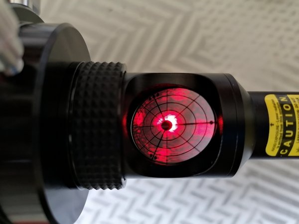

Messages : 354
Aide collimation RC 8 TS
Message par Phil49 » 04 juin 2022, 15:36
sebastien85 a écrit : ↑
04 juin 2022, 15:11
Étape 1 —>Ça a donné quoi le laser dans le focuser ?
J'ai regardé tout à l'heure et je vois un le faisceau du laser dans un reflet de miroir sans enlever le manchon, mais c'est tellement aveuglant et petit que je ne parviens pas à voir si c'est c que je dois voir ou non !
Reflet laser v2.jpg (26.72 Kio) Consulté 1842 fois
Sur cette 2ème image le rouge est trompeur, le faisceau est en fait en bordure de la mire du Hotech comme le montre la flèche verte !
Manche Hotech v2.jpg (41.88 Kio) Consulté 1842 fois
Bon, là j'avoue que je suis peu perdu, je ne sais pas trop dans quel ordre effectuer les étapes...

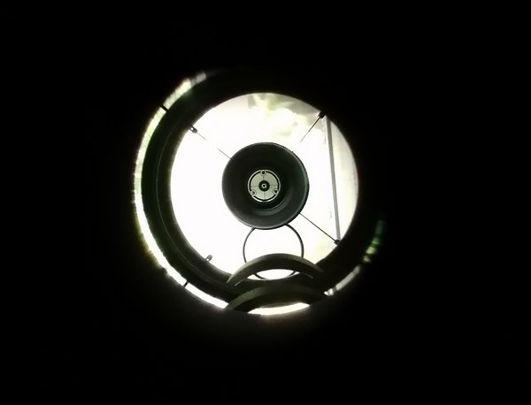

Bonjour à tous,
Bon, j'ai relu une ou deux docs sur la collimation des RC, j'ai tenté de faire la synthèse de ce qui m'était demandé, et je pense avoir compris une ou deux choses.

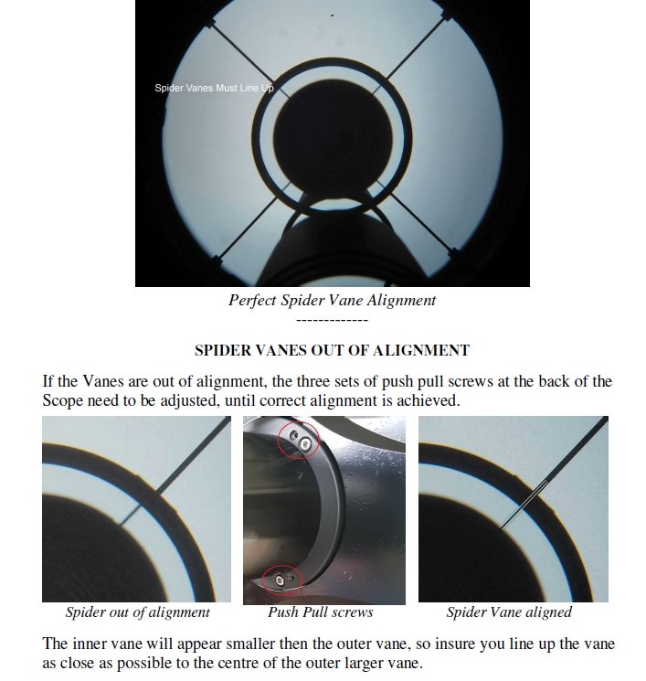

Tout d'abord j'ai tenté de dévisser le manchon devant le primaire, seule la partie supérieure de 7 ou 8 cm vient, j'ai vérifié, le cylindre en dessous est solidaire du primaire, je n'ai pas insisté.
J'ai ensuite essayé de regarder l'alignement des pattes de l'araignée comme indiqué dans une doc :
Alignement pattes araignée RC.jpg (77.79 Kio) Consulté 1811 fois
Cela semble correct, mais encore une fois, la vue est très petite, il faut un œil de lynx pour juger de la continuité !
Ensuite, j'ai enfin réussi à comprendre l'utilisation des 3 vis du secondaire, j'ai donc pu ramener le point noir au centre du donut du secondaire en vérifiant avec le Taka même si c'est encore un peu difficile de voir avec confort avec.
Le TSRCKOLLI me permet un meilleur confort, tout comme mon simple cheshire !
TSRCKolli collim secodnaire RC.jpg (16.18 Kio) Consulté 1811 fois

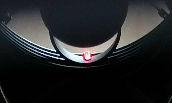

Je me suis ensuite attaqué au primaire, perdu pour perdu, je me suis dit que dans l'impasse, n'ayant pas de réponses, je ne pouvais aller que de l'avant, ce n'était pas dramatique...
J'ai donc mis le laser dans le P.O, et j'ai dévissé toutes les vis tirantes légèrement, j'ai ensuite joué un peu avec les vis poussantes pour voir les mouvements imprimés déjà sur la mire à 45°du laser Hotech.
J'ai ensuite essayé de positionner le faisceau dans le centre du donut en regardant par l'entrée du RC :
Oeillet laser vu depuis entrée RC.jpg (18.87 Kio) Consulté 1811 fois
Par itération, je me suis approché, mais hélas ma vue (opéré de la cataracte d'un œil, verres progressifs, astigmatisme, myope, tendance presbytie avec l'âge), fait que cela m'est vraiment très difficile...
J'ai ensuite essayé de centrer au mieux, mais je n'arrivais pas à positionner correctement dans l'axe horizontal, vers la gauche, quoi que je fasse avec les 3 vis du primaire !
Le retour sur le laser semblait indiquer que c'était bon, mais le faisceau du laser dans le donut, non !
Je me suis souvenu alors que dans une doc et ici aussi, on disait qu'il fallait procéder par itération, secondaire, puis primaire, puis secondaire, etc...
Je suis donc revenu aux réglages du secondaire, j'ai recentré légèrement le point noir dans le donut, et je suis revenu au primaire avec le laser, et à j'ai pu un peu plus précisément centrer le laser dans le donut !
Ce n'est pas parfait, je ne sais pas exactement si c'est la meilleure position car l'éblouissement m'empêche de voir exactement où il est positionné, même avec des lunettes de soleil, car je perds en précision.
On voit bien sur le cliché plus haut qu'il tape dedans, mais pile poil, je ne saurais dire !
La mire à 45° du Hotech côté manche semble indiquer qu'il est vraiment vers le centre, mais comme vous pouvez le constater sur la photo ci-dessous (même sur la photo on à l'impression que le laser n'est pas au centre, alors que l'anneau est relativement homogène autour du trou), centrer un ovoïde avec une lumière diffuse, pas facile !

2/ a l'aide de ton laser ( en ayant au préalable dévissé et retiré l'extension du bafle du primaire pour te dégager la vue) , tu regarde si ton laser pointe dans le donuts du secondaire. Si c'est pas le cas tu joues sur les vis de réglages de la bague de tilt pour faire pointer le laser au centre du donuts. Ta bague de tilt doit être doit etre idéalement en position neutre mais légèrement deserrée . ( si tu as un jeu de cales pour assurer cela c'est top)
Fait ...
Laser dans donut mini.jpg (16.64 Kio) Consulté 1770 fois

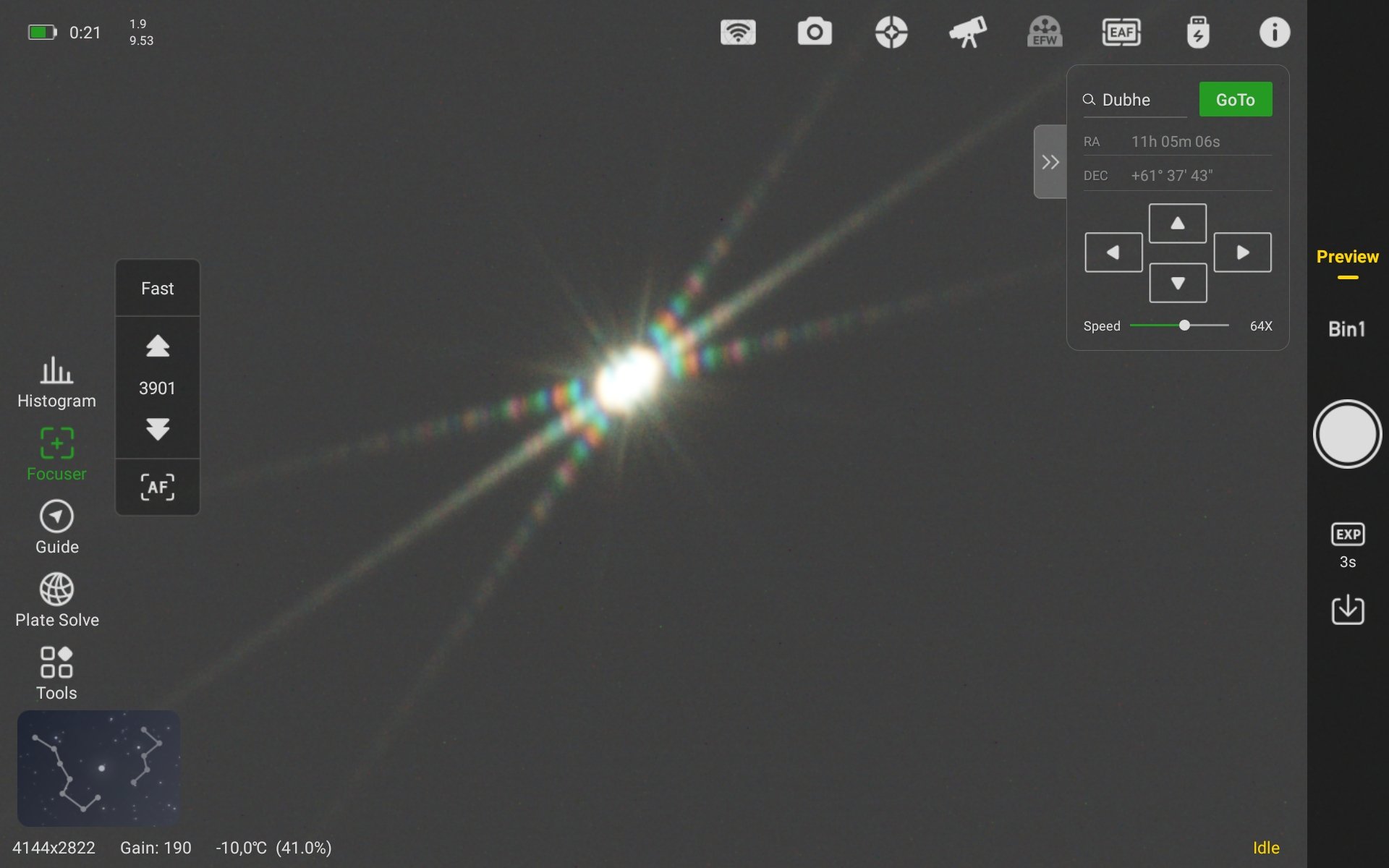

Retour de ma soirée d'hier qui semblait ne pas avoir lieu avec les nuages qui trainaient encore vers 22h00 !
Tout d'abord, point positif, les extensions permettent la MAP comme vous l'annonciez en théorie, elle commençait d'ailleurs très tôt, vers 4 000 pas.
J'ai essayé de faire la MAP manuellement avec l'EAF mais d'emblée, je savais qu'il y avait un problème...
Je reviens dessus juste après mon déroulé de cette soirée.

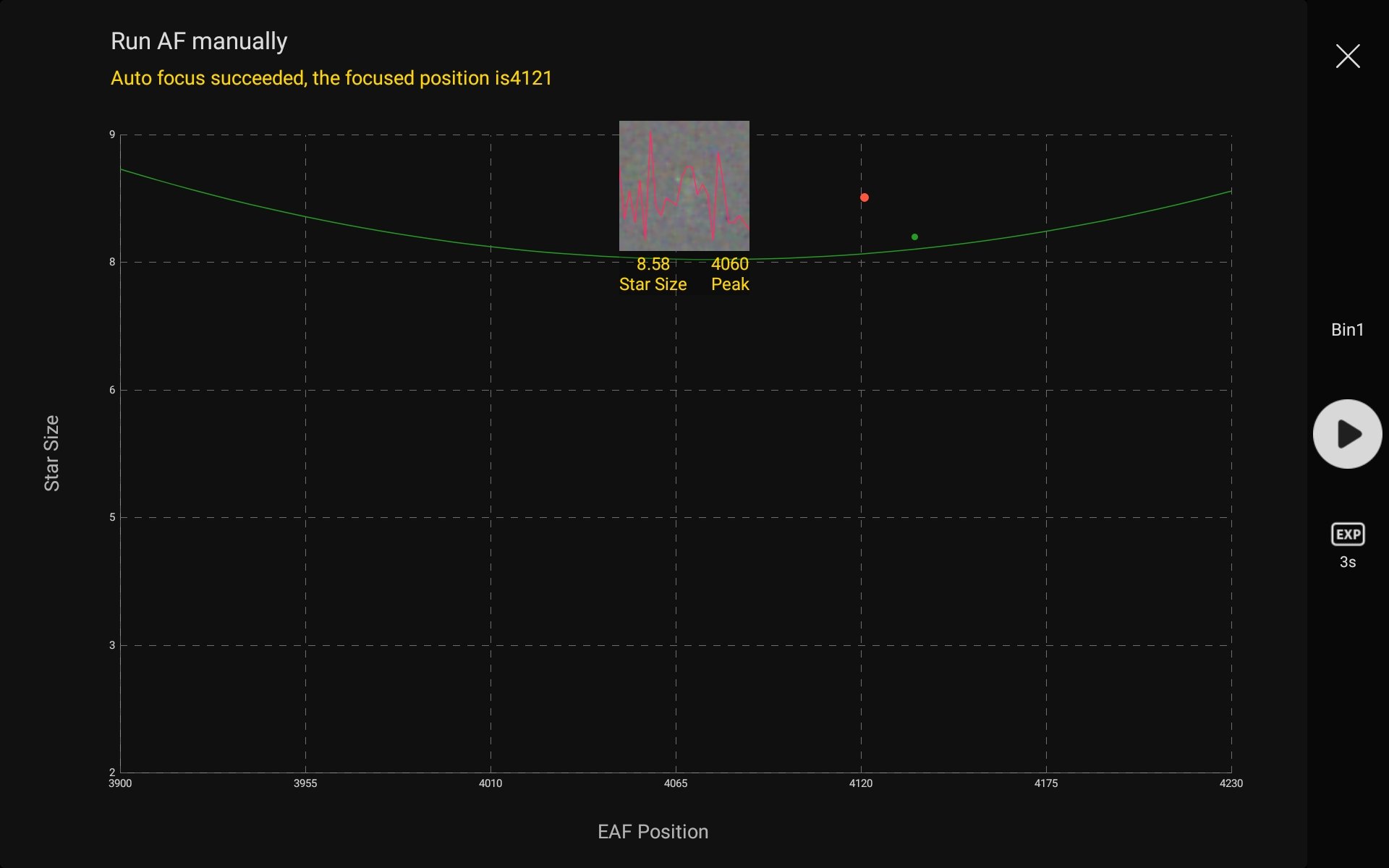

J'ai ensuite tenté une MAP avec la routine de l'EAF/ASIair, j'ai tenté le tout pour le tout, et j'ai remis la valeur step size par défaut (30) qui gênait depuis le début, mais en laissant 3 secondes de pose car on est quand même à 1 624 de longueur focale !
La routine s'est correctement déroulée, plus d'hésitations, de retour à la valeur zéro, "a priori", plus de décalage de 1 000 pas à chaque re-focus, mais il me faudra revérifier ce point car lors de cette soirée, je me suis plus concentré sur la MAP et la correction des défauts visuels.
Autre point positif, je peux de nouveau faire de l'intra et de l'extra focale pour la collimation !
Voilà pour les points positifs, hélas, mais il me faudra m'en contenter pour le moment...
Revenons à la MAP !
Voici ce que j'ai eu d'emblée en tentant de m'approcher manuellement le plus d'une MAP correcte :
Lorsque j'ai tenté la MAP avec la routine Focus de l'ASIair, il m'a trouvé une valeur qui en effet était cohérente avec ce que j'avais obtenu manuellement, mais avec ce même défaut, des étoiles légèrement défocalisées, impossible d'avoir plus fin même par pas de 10, cela ne bougeait pas et dès que l'on s'éloignait de quelques dizaines, on défocalisait dans l'autre sens :
On voit bien avec le bahtinov que c'est exact :
Mais où cela a commencé à me poser question, c'est lorsque j'ai tenté de commencer à jouer un peu sur les valeurs fines et fortes pour voir si je pouvais affiner avec des pas de 10.
Aucun mouvement, je suis alors passé aux centaines et comme on peut le constater, avec 2 000 pas de plus, le focus est toujours là !
Incompréhensible !
J'ai regardé, le drawtube bougeait bien à chaque focus !!!

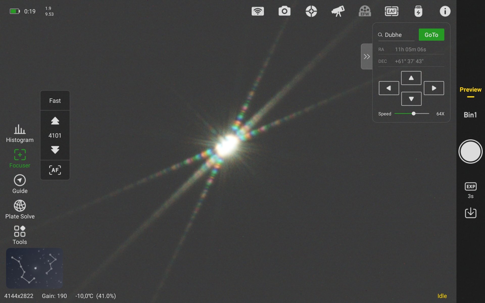

J'ai ensuite tenté de voir à quoi ressemblait l'étoile (toujours ma fidèle Dubhe) défocalisée de 2 000 pas.
Tout d'abord en INTRA focale :
Puis en EXTRA focale :
Vous pouvez de toute façon vous fier aux valeurs qui apparaissent sur le widget Focus.
Curieusement, pas d'inversion comme sur mon newton, normal ?
Enfin, j'ai tenté de faire de subtiles modifications au niveau du primaire, du secondaire, puis de la bague de tilt, j'ai ensuite ramené la bague de tilt en position neutre, mais rien à faire, l'étoile bouge, mais aucune correction, (subtile ou non) ne change quoi que ce soit à cette forme déséquilibrée de l'anneau !
A quoi est donc due alors cette forme pincée, sur quoi suis-je sensé agir pour corriger cela ?

Message par spica2000 » 06 juin 2022, 10:23
@Phil49 je vois que ça progresse, même s'il reste un peu de chemin.
la MAP: ta première figure au bathinov montre une légère défocalisation (les angles ne sont pas parfaitement symétriques). Tandis que la deuxième est bien focalisée.
Je ne suis pas forcément surpris qu'il puisse y avoir 2000 pas d'écart. Sur mon système et parce que j'ai monté le moteur de focus sur la démultiplication, j'en aurais eu bien plus. D'un autre côté si 2000 pas suffisent pour passer du focus à l'image avec l'ombre du secondaire que tu nous a envoyé, ça n'est plus cohérent. Donc y'a un truc.
Maintenant comme déjà dit, vouloir s'attaquer à la MAP auto si la colim n'est pas finie, c'est un peu mettre la charrue avant les boeufs.
la COLIM:
elle est encore dans les choux, raison plus que probable de la déformation des étoiles. Avec des étoiles super déformées, je ne sais pas jusqu'à quel point un algorithme de MAP auto peut s'en tirer.
Cette fois il semble que tu aies trouvé la bonne mise au point du focuser Taka pour voir et l'oeillet et le point noir. Un bon point pour avancer.
Tu as noté une difficulté pour faire l'alignement du secondaire dans une direction particulière. As-tu bien libéré ton secondaire en desserrant la vis centrale d'environ un quart de tour avant de jouer sur les trois vis de colim?
Il faudrait remettre les choses dans une position initiale un peu plus proche de la normale car là tu es tellement loin qu'il doit falloir pas mal d'itérations pour s'en sortir.
Une suggestion:
1)remettre la bague de tilt en position neutre.
2) Aligner le laser au centre de la pastille du secondaire en réglant les vis de colim du primaire. Comme le PO est solidaire du barillet, ça devrait remettre le primaire perpendiculaire à l'axe du tube. Tu verras au passage si il y a de la marge de mouvement dans toutes les directions, sinon ça signifie qu'an moins une vis est trop serrée ou trop desserrée et que ton barillet est en butée quelque part. Au que le miroir bute sur un masque de chanfrein ou des pattes de retenue (s'il y a). Auquel cas, il faut soit desserrer d'un tour toutes les vis, soit les serrer toutes d'un tour, suivant la direction du blocage.
3) Puis régler le secondaire avec le microscope Taka. Pareil que pour le secondaire, tu dois avoir suffisamment de latitude pour régler dans toutes les directions, sinon ça signifie qu'on est en butée quelque part.
Nous refaire une photo d'étoile brillante défocalisée pour voir l'ombre du secondaire comme tu l'as déjà fait (que j'espère déjà un peu plus symétrique).
Sur mon RC, je n'ai pas souvenir d'avoir des images intra et extra-focale très différentes. Donc ce que tu dis ne me surprends pas plus que ça.
La patience étant la qualité première d'un astronome, je t'en souhaite plein.

J'avais d'abord centré l'œillet du secondaire SANS les bagues d'extension.
Puis après, je me suis encore posé la question à laquelle personne n'a répondu pour le moment : faut il collimater sans ou avec toutes les bagues, ou alors d'abord sans puis après les avoir remises ?
Du coup j'ai revérifié aussi le primaire, mais honnêtement je ne voyais vraiment pas les mouvement, enfin au Taka si, légèrement mais autrement avec le Cheshire ou le TSRCKOLLI pas du tout !
Puis je me suis dit c'est ok, on va passer au laser !
Je le fais, j'arrive dans ce que je considère le centre, et je jette de nouveau un coup d'œil au Taka !
Enfer et damnation !
Je décide donc de refaire le réglage de ce que je crois avoir peut-être enfin compris pour le primaire, on voit le disque noir le plus sombre se superposer à l'autre derrière, c'est franchement subtil, et j'ai donc essayé de replacer els bords centrés, pas simple, j'ai fait du mieux que j'ai pu avec ma vision compliquée (désolé, pour al photo acrobatique, avec la lampe à leds au dessus du Taka et le smartphone dans l'autre main qui essaye de focaliser et comme ce n'est pas vraiment parallèle on à l'impression que le point noir central est décalé, ce qui n'est pas le cas)!
Taka centré v2.jpg (18.03 Kio) Consulté 1685 fois
Du coup, bah forcément, quand je regarde de nouveau le laser c'est dans les choux !
Donut laser non centré v2.jpg (12.48 Kio) Consulté 1685 fois
Laser non centré v2.jpg (30.72 Kio) Consulté 1685 fois
Donc je ne peux pas faire l'un ET l'autre puisque l'un modifie ce que l'autre a obtenu, logique car je manipule les mêmes vis du primaire, mais peut-être ai-je mal compris, faut il alors modifier celles de la bague de tilt ? !

@Phil49 sinon au début, je n'avais ni laser ni microscope, ni rien.
J'avais trouvé cette méthode sans outil et avais pu obtenir des images plus que correctes.
Ca peut être utile pour remettre les choses d'aplomb avant d'utiliser des méthodes plus fines.
https://teleskop-austria.at/index.php?p ... tion=print
