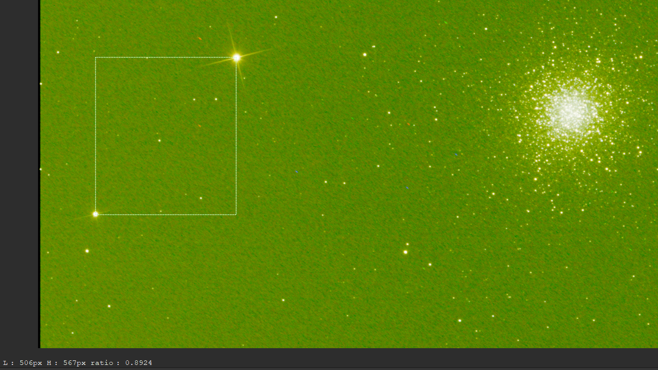

Echantillonnage
Intéressant comme manip. Je me suis demandé si @Olivier-Fantasy avait bien un échantillonnage de 1" et si l'image utilisée était bien en plein format et pas une réduction pour le forum.
Du coup j'ai testé sur mes images avec les moyens du bord (mesures un peu cracra, mais sur une distance plus longue, ce qui réduit les erreurs de mesure)
Echantillonnage théorique pour l'IMX585 : 0.85"/pixel pour une cam NB (et théoriquement entre 1 et 1.1"/pix en couleur)
M13 :
- 10'22" (622") ente ces 2 étoiles (dont je n'arrive même pas à trouver le nom sur Stellarium)
- 760 pixels sous Siril (rectangle de 506x567 px)
> Echantillonnage mesuré : 0.82"/pixel > Pas si loin du compte (stack de 225 poses de 4" aussi, ça aide)
Après c'est certain que, l'étoile la plus saturée (en haut) mesurant une dizaine de pixels, ça ne fait pas trop sens de chercher un échantillonnage à la seconde pour cette étoile là (un peu plus pour celles qui saturent moins : sur une prise unitaire, la même étoile mesure 3 pixels et la myriade d'étoiles de M13 sont au pixel)
M13 :

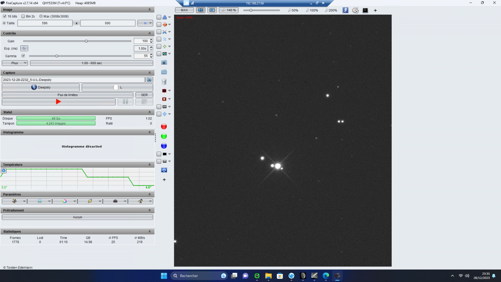

Echantillonnage
En imagerie contrairement au visuel, on étale pas mal les etoiles, déjà parce qu'on pose plusieurs secondes et surtout parce qu'on tire sur l'histo...
Une double assez serrée et très chouette en visuel, c'est Alpha Gem, que j'utilisais souvent quand c’était la saison pour juger de la bonne mise en température du telescope, le seeing et la collim.
En imagerie on ne la sépare quasiment jamais:
5s suffisent pour les noyer
alors qu'a 125ms on les sépare très facilement.
Pareil pour le trapèze d'Orion qui ne montre jamais les composantes E et F toujours noyées dans l'étalement des voisines pêchues (au mieux on a deux étoiles patatoïdes)
Mais en 1s elles sont la et bien la, très faciles, tant qu'on ne tire pas trop sur l'histo
a 500ms encore plus facilement
Pareil pour la sublime double quadruple Sigma Ori:
Sur des phares comme Albireo et sa comparse, généreusement séparées, même avec des unitaires de 1s ça s'étale vite:
Un autre exemple avec Cor Caroli, superbe en visuel, ici avec des unitaire de 10s, ou on ne les décolle pas malgré un histo pas du tout tiré:
Dans tous les cas, plus la focale est élevée, plus c'est facile évidemment (comme en visuel ou il faut grossir pas mal pour séparer des composantes ultra serrées). Est-ce que ça veut dire qu'avoir un échantillonnage serré est inutile? Non, puisque ça fait vraiment la différence sur les cibles peu lumineuses et faiblement contrastées comme les galaxies par exemple, et bien d'autres. Pour les étoiles a faible séparation, quel que soit l’échantillonnage, dès lors ou on pose plus de quelques seconde et qu'on tire sur l'histo, leur "taille" explose, il faut donc adapter le gain et le temps de pose unitaire si c'est le sujet principal de l'image.

M13 en 10x30s en mono et 1126mm de focale a gauche et en 60x30s en rvb et 762mm de focale à droite, les deux a F3.8
Bon déjà sans surprise le mono explose l'OSC en terme de détection, mais qui en doute? Ensuite la résolution fait un grand bond en avant, on échantillonne a 0.69" a gauche et a 0.89" a droite mais avec une matrice de Bayer qui fait perdre environ 30% de résolution dans ce dernier cas on est très loin du compte.
Si on agrandi ces deux images, le gouffre en terme de résolution est difficile a nier...
Encore plus flagrant sur ce crop du crop, ou on arrive nettement a separer les plus faibles etoiles a gauche, quand on a un fond laiteux et informe a droite
Bien évidemment ici, on a trois facteurs qui permettent ce bond en avant, le diamètre, la focale, une camera mono, le tout finement calculé pour correspondre au mieux aux meilleures conditions rencontrées dans le jardin.
Pour les indécrottables septiques, voici maintenant un test qui vise a montrer pourquoi on ne devrait pas appliquer la même méthode de calcul d’échantillonnage avec un OSC:
