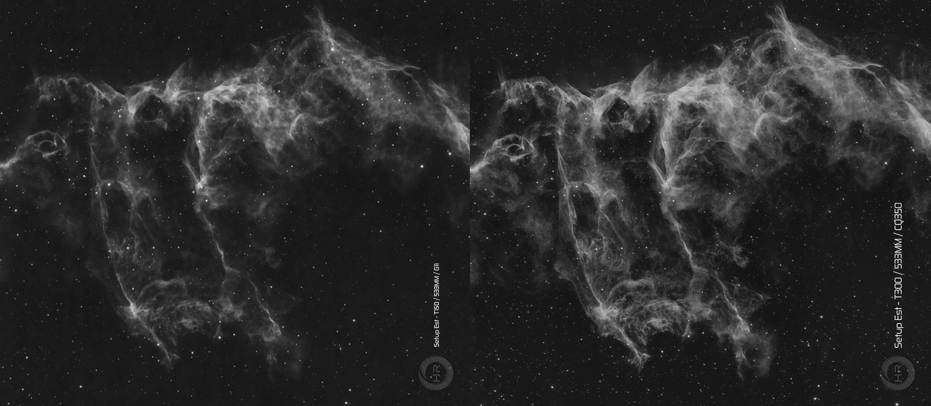

Message par John Mc Burn » 18 juin 2024, 11:37
J'en rajoute une couche pour couper court aux banalités qu'on entend tout le temps sur le diamètre, l’échantillonnage et le seeing de France (on arrive déjà pas a exploiter la resolution d'une 80mm blablabla, descendre en dessous de 1" ça sert a rien nien nien nien) on peut aussi montrer qu'en pratique a seeing équivalent le gros en montre toujours plus, c'est vrai en visuel, ça l'est aussi en imagerie.
Si on prend ces deux images des dentelles séparément, celle réalisée avec le 150 et la 533MM en HOO affiche de jolis détails, mais si on crop cette image pour la mettre a l'echelle de celle réalisée avec le 300 et la même caméra, avec un échantillonnage plus sympa (0.88" au lieu de 1.08") et deux fois plus de diamètre, il n'y a pas de débat.
Il y a plus de signal sur l'image de droite, F2.9 oblige (F4.75 a gauche) et même un peu plus de cumul, mais ce n'est pas ce qui joue ici sur la finesse, mais bien le diamètre et l’échantillonnage.
Alors oui bien sur, en CP classique, on exploitera jamais la résolution maximale d'un 300 (0.39"), pour s'en rapprocher il faudra passer par le lucky imaging, mais dans les faits il n'en reste pas moins vrai que dans les mêmes conditions le 300 en montre bien plus que le 150 dont la resolution théorique est de 0.77", et c'est tout ce qu'on demande.
Echantillonnage
Message par clouzot » 18 juin 2024, 13:02
@John Mc Burn oui, on en a déjà parlé plein de fois mais c'est toujours bon de répéter la bonne parole !
La taille du plus petit détail en imagerie est fonction de
- la résolution théorique (c'est le diamètre qui parle)
- l'échantillonnage (tant qu'on ne fait pas n'importe quoi)
- le seeing
- la qualité du suivi
Tout ça se sommant plus ou moins de façon quadratique, il est clair que :
- si l'un des éléments est foireux, le résultat final va en pâtir. Ca on se le représente bien : on peut avoir un instrument et un ciel parfaits et tout mettre en l'air à cause d'une monture défaillante, par exemple
- toutes choses égales par ailleurs, on a toujours intérêt à améliorer un élément...jusqu'à un certain point bien sûr. Tu as donné l'exemple de la mono VS la couleur, du diamètre... tout ça va dans le même sens.

Message par pejive » 18 juin 2024, 13:33
Je ne vois pas trop l'utilité de tous ces développements.
Comme je l'ai dit en début de ce post mes mesures initiales étaient faussées par un redimensionnement de l'image.
Pour le reste:
un 300mm donne des images meilleures qu'un 150; ce n'est vraiment pas une révélation :)
surtout si pour charger la mule on met la meilleure caméra sur le 300 :)
A quand un test sur un seul instrument avec la même caméra ?
Pour moi la résolution d'une étoile double (non saturée cela va sans dire) reste un test de performance valable, surtout si on s'intéresse aux étoiles doubles :)
Pas la peine de repartir sur 10 pages de longs laïus, je n'interviendrais plus sur ce sujet, en vertu du second principe de la thermodynamique qui interdit le mouvement perpétuel :lol:
