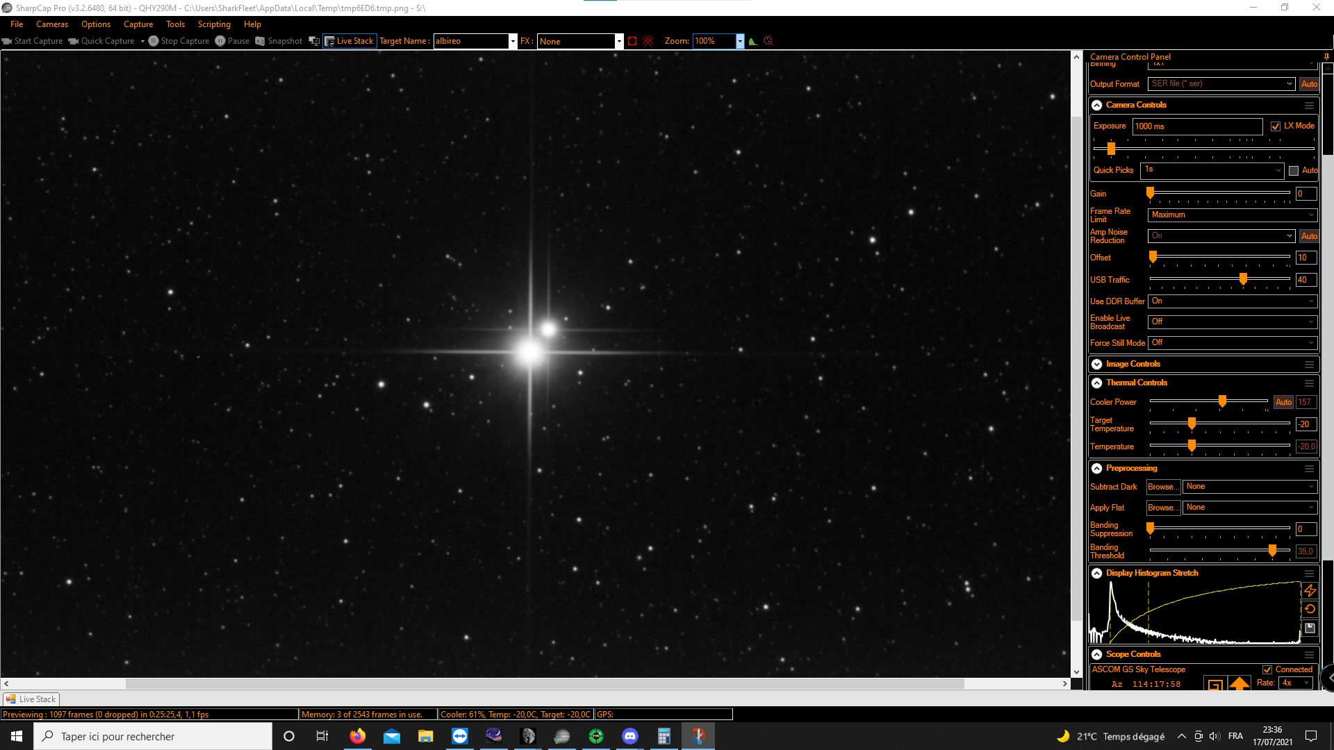

En imagerie contrairement au visuel, on étale pas mal les etoiles, déjà parce qu'on pose plusieurs secondes et surtout parce qu'on tire sur l'histo...
Une double assez serrée et très chouette en visuel, c'est Alpha Gem, que j'utilisais souvent quand c’était la saison pour juger de la bonne mise en température du telescope, le seeing et la collim.
En imagerie on ne la sépare quasiment jamais:
5s suffisent pour les noyer
alors qu'a 125ms on les sépare très facilement.
Pareil pour le trapèze d'Orion qui ne montre jamais les composantes E et F toujours noyées dans l'étalement des voisines pêchues (au mieux on a deux étoiles patatoïdes)
Mais en 1s elles sont la et bien la, très faciles, tant qu'on ne tire pas trop sur l'histo
a 500ms encore plus facilement

Dans tous les cas, plus la focale est élevée, plus c'est facile évidemment (comme en visuel ou il faut grossir pas mal pour séparer des composantes ultra serrées). Est-ce que ça veut dire qu'avoir un échantillonnage serré est inutile? Non, puisque ça fait vraiment la différence sur les cibles peu lumineuses et faiblement contrastées comme les galaxies par exemple, et bien d'autres. Pour les étoiles a faible séparation, quel que soit l’échantillonnage, dès lors ou on pose plus de quelques seconde et qu'on tire sur l'histo, leur "taille" explose, il faut donc adapter le gain et le temps de pose unitaire si c'est le sujet principal de l'image.
