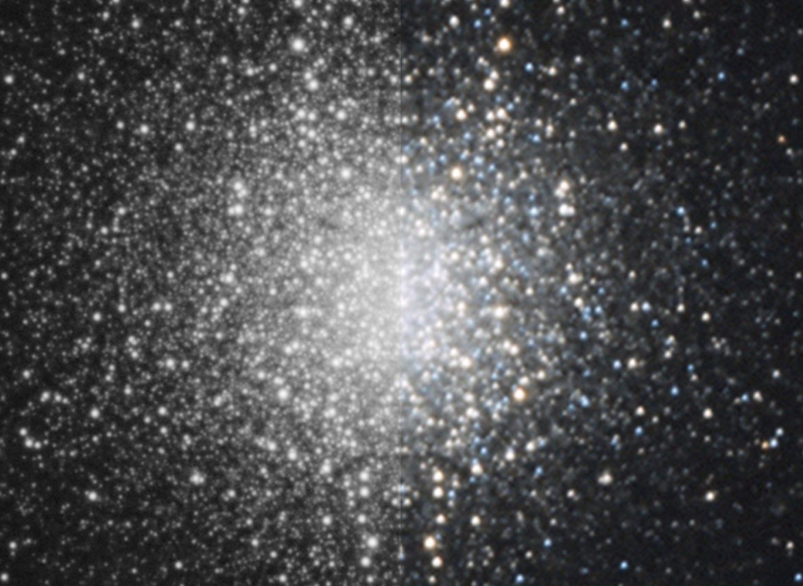

Message par John Mc Burn » 16 juin 2024, 11:08
On parlait d’échantillonnage, voici un petit comparo qui montre pourquoi le diamètre, le mono et un échantillonnage plus serré ont un intérêt, en France, à ciel et opérateur identique. Pour mieux apprécier les differences, il n'est pas inutile d'ouvrir les images en grand dans un nouvel onglet + zoom.
M13 en 10x30s en mono et 1126mm de focale a gauche et en 60x30s en rvb et 762mm de focale à droite, les deux a F3.8
Bon déjà sans surprise le mono explose l'OSC en terme de détection, mais qui en doute? Ensuite la résolution fait un grand bond en avant, on échantillonne a 0.69" a gauche et a 0.89" a droite mais avec une matrice de Bayer qui fait perdre environ 30% de résolution dans ce dernier cas on est très loin du compte.
Si on agrandi ces deux images, le gouffre en terme de résolution est difficile a nier...
Encore plus flagrant sur ce crop du crop, ou on arrive nettement a separer les plus faibles etoiles a gauche, quand on a un fond laiteux et informe a droite
Bien évidemment ici, on a trois facteurs qui permettent ce bond en avant, le diamètre, la focale, une camera mono, le tout finement calculé pour correspondre au mieux aux meilleures conditions rencontrées dans le jardin.

J'en rajoute une couche pour couper court aux banalités qu'on entend tout le temps sur le diamètre, l’échantillonnage et le seeing de France (on arrive déjà pas a exploiter la resolution d'une 80mm blablabla, descendre en dessous de 1" ça sert a rien nien nien nien) on peut aussi montrer qu'en pratique a seeing équivalent le gros en montre toujours plus, c'est vrai en visuel, ça l'est aussi en imagerie.
Si on prend ces deux images des dentelles séparément, celle réalisée avec le 150 et la 533MM en HOO affiche de jolis détails, mais si on crop cette image pour la mettre a l'echelle de celle réalisée avec le 300 et la même caméra, avec un échantillonnage plus sympa (0.88" au lieu de 1.08") et deux fois plus de diamètre, il n'y a pas de débat.
Il y a plus de signal sur l'image de droite, F2.9 oblige (F4.75 a gauche) et même un peu plus de cumul, mais ce n'est pas ce qui joue ici sur la finesse, mais bien le diamètre et l’échantillonnage.
Alors oui bien sur, en CP classique, on exploitera jamais la résolution maximale d'un 300 (0.39"), pour s'en rapprocher il faudra passer par le lucky imaging, mais dans les faits il n'en reste pas moins vrai que dans les mêmes conditions le 300 en montre bien plus que le 150 dont la resolution théorique est de 0.77", et c'est tout ce qu'on demande.
