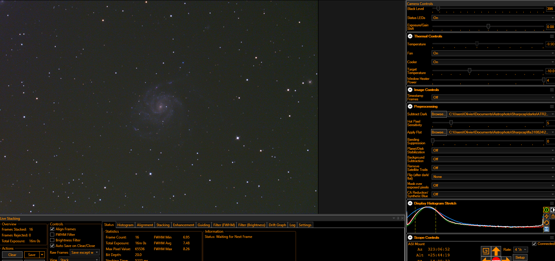

M27 , 1 min de pose (FWHM entre 6.5 et 7)
a 3 min les nuages arrivent , phd2 decroche... je vais attendre un peu ça a l'air d'un nuage isolé.

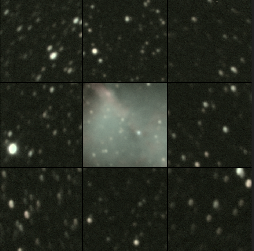

Je regarde l'inspecteur d'abberation d'Astam et j'ai cela
Je ne sais pas si c'est normal pour un RC avec reducteur de focale ? il me semble que oui car la déformation est régulière et affecte les coin de l'image la ou le vignetage est fort sur le format aps-c

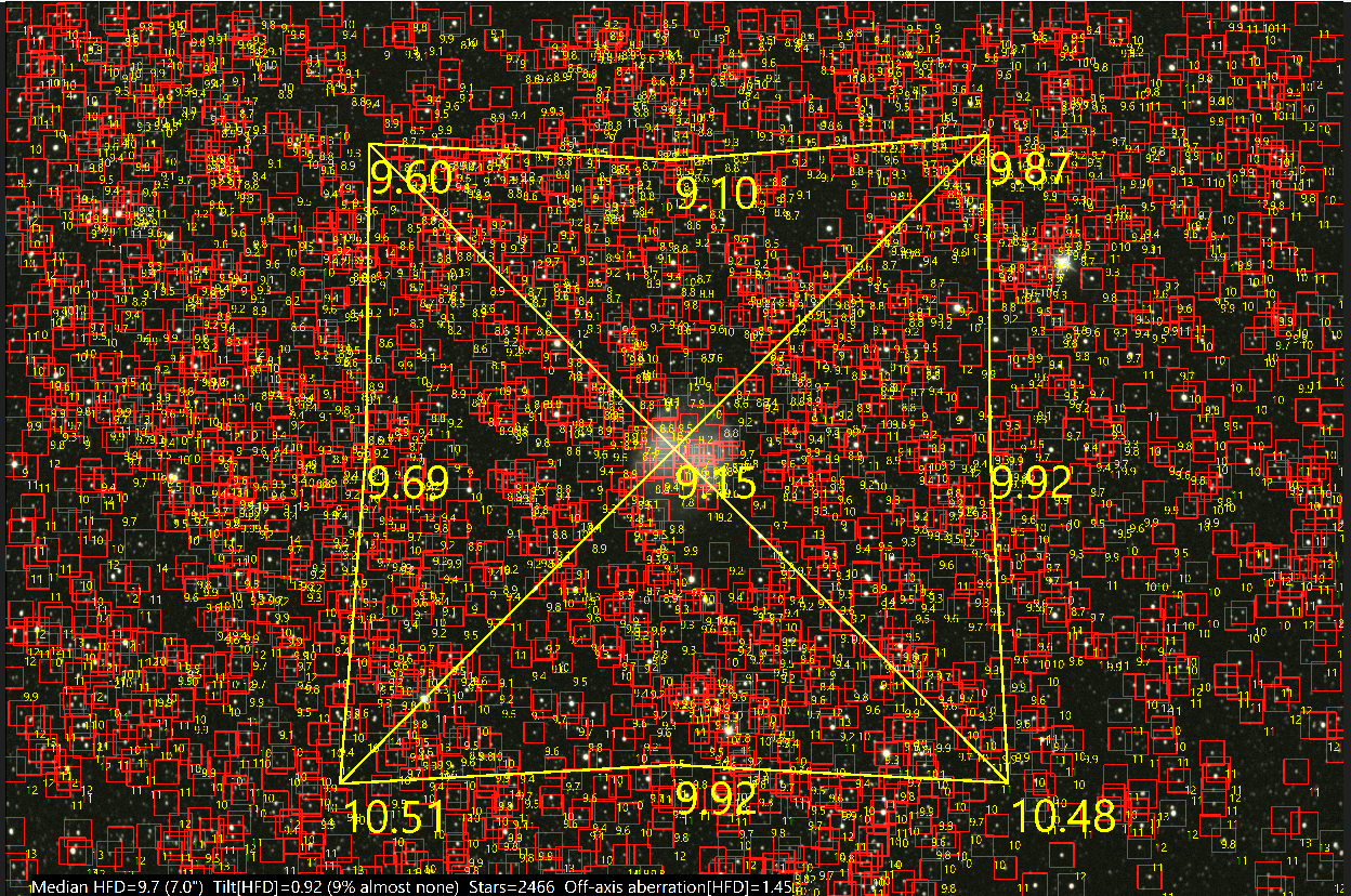

en terme de tilt j'ai ça

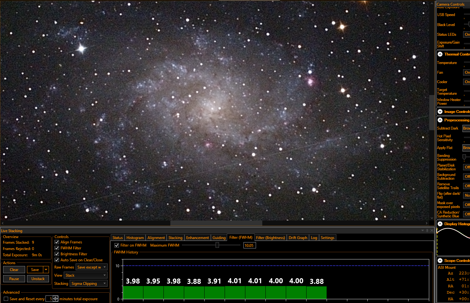

On change d'intrument pour les objets un grands , au tour du sharpstar 13028HNT. M31 , 5 min de pose gain 100
et 22 minutes plus tard (27 min total) (c'est le jeu des 7 differences... :mrgreen: )

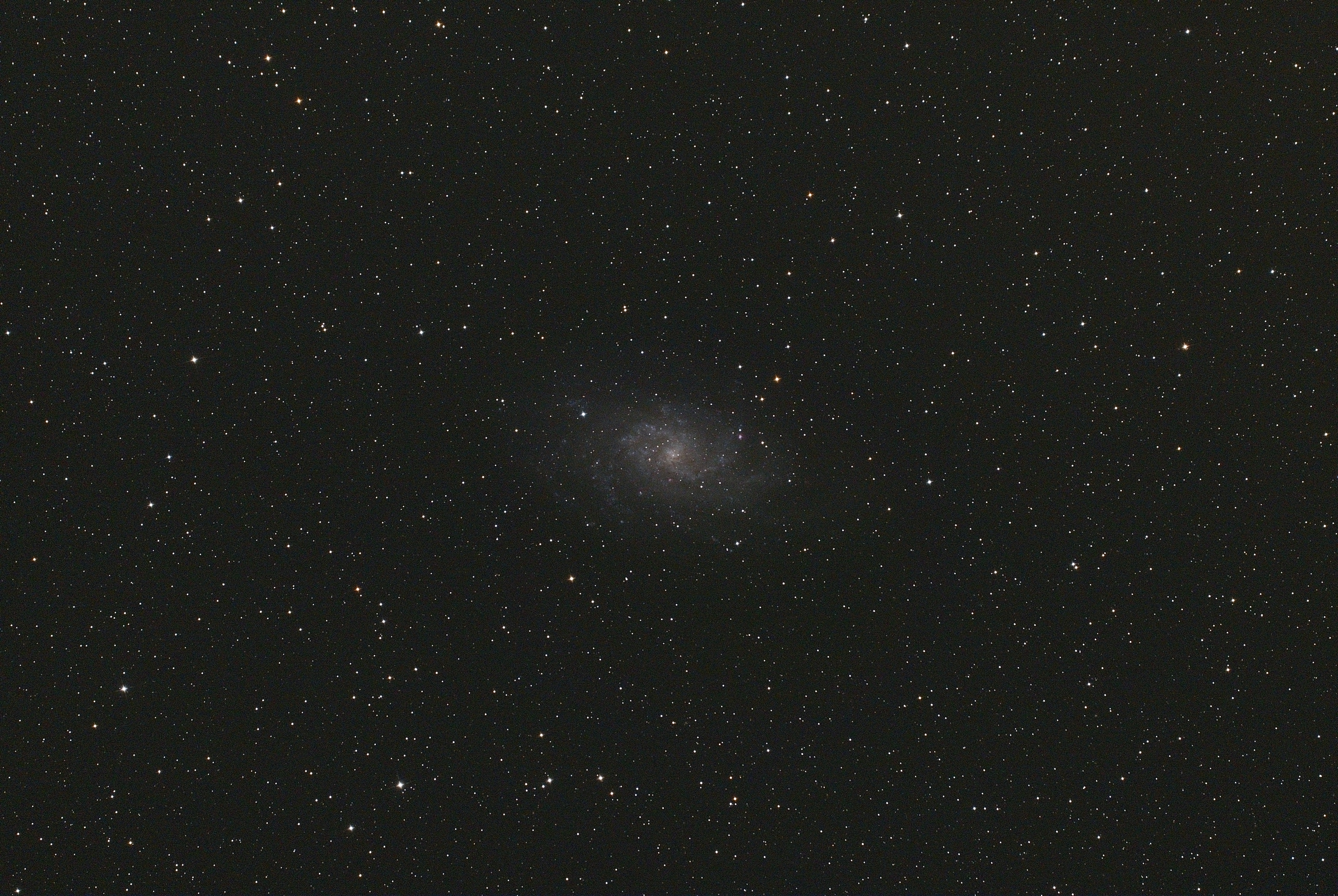

et on fini par M33 toujours avec le Sharpcap 1 pose de 60s pour commencer
puis tel que vu a 4 min (4x60s)
gros plan a 10 min...ET (Elon Tusk) est passé par là .... la FWHM est toujours pas ouf (4 ça fait du 8" avec cet instrument).

Tient donc avec le newton Askar j'ai le même genre de tilt qu'avec le RC8 , je pense que c'est le tilt de la camera , comme dans les 2 cas elle est visée (sur le PO pour le newton et sur le tube allonge pour le RC). Donc ça dédouane ma collimation a ce niveau je pense (dans les 2 cas).
Messages : 8877
VA d'Opmc73
Message par soulearth » 01 sept. 2024, 21:02
Opmc73 a écrit :
01 sept. 2024, 14:19
Et surtout c'est assez faible comme tilt. En mini 4.57 et maxi 4.96, pas de quoi fouetter un chat. Je m'en inquiéterai pas a ta place.

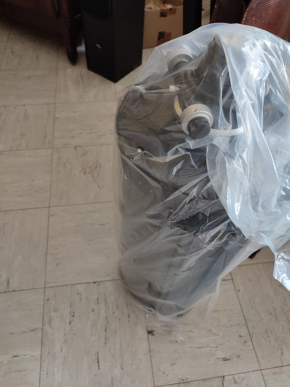

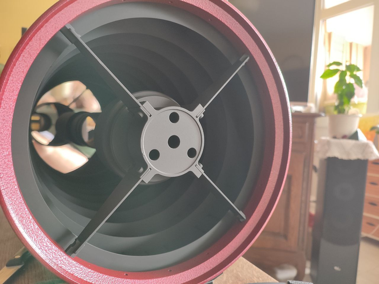

Le pluviomètre est arrivé. C'est un gros pluviomètre quand même
Voilà :D
la boite, et les 2 accessoires : un machoire Losmandy pour y installer la lunette guide et une bague réductrice 117/90 pour y attacher le PO que j'utilise avec le RC8 de meilleure (PO a crémaillère motorisé EAF)
La pièce jointe « image.png » n’est plus disponible
La fève qui dormait dans le carton
Sorti de son plastique... belle fève, 15kg, ça va encore , je voyais ça plus lourd. Ca va juste être un peu délicat a mettre sur la monture le temps de serrer les machoires.
Joli miroir, il est donné a lambda / 12 dans les spec ...d'aillerus le RC10 c'est le seul tube ou GSO s'aventure a donner un lambda , je me dis que ça doit pas etre trop faux ?
Petit coup d'oeil rapide a l'état de la colimation. A vu de nez comme ça y aura pas trop de retouche à faire, mais a voir avec le chelshire quand je serai sur site. J'ai un petit doute sur la longueur du bafle qui me semble court... chez Teleskop Service ils m'ont dit que je n'avais en principe pas besoin de la rollonge que je du baffle sur ce tube et je ne l'ai pas commandé, mais j'ai un léger doute... apres avec un tube de sortie a 117mm on voit plus facilement le jour entre le secondaire et le primaire (et l'alignement des branches de l'araignée pour l'estimation de l'etat de la colim et la ça a l'air ok).
Suite ce Week si l'appareil devient lumièromètre et non pluviomètre. J'ai maintenant bouclé le budget impartit dans mon projet setup de rêve, restera les filtres et éventuellement une camera mono un jour . Je me demande si je vais pas revendre le RC6 qui ne va plus servir bcp. Je garde le RC8 car il est rapide a installer qd on n'a pas trop le temps.
Aussi j'ai du discuter pour les frais de port car dhl express donnait 314 euro chez TS alors qu'un tube du meme poids chez astroshop.eu par DHL express etait a 125 €. Apres étude du cas, TS m'a fait un rabait de 114€ et j'ai reçu le telescope dans son carton original et un autre petit colis pour les accessoires. Je pense que le surplus de prix correspond au suremballage protecteur que fait TS. Sur mes autres commandes par exemple le newton ASKAR , la boite etait dans une boite plus grande pleine de copeaux plastiques. Donc le surplus de prix c'est du coup de packaging.
J'ai pris ce tube chez TS car il est en réduction tres avantageuse -500 €/ prix normal. Ils m'ont assuré que c'était le même tube que celui vendu à prix normal ... c'est juste les offres spéciales qu'ils font par moment. Je n'ai pas opté pour le tube Carbone car c'est d'une part bcp plus cher, ça pèse juste 500gr de moin et je suis pas persuadé que ça joue enormément en terme de variation de focale, ces téléscopes ayant des miroir en quartz et pour avoir expérimenté le Rc6 tube acier...la map ne bouge pas.
