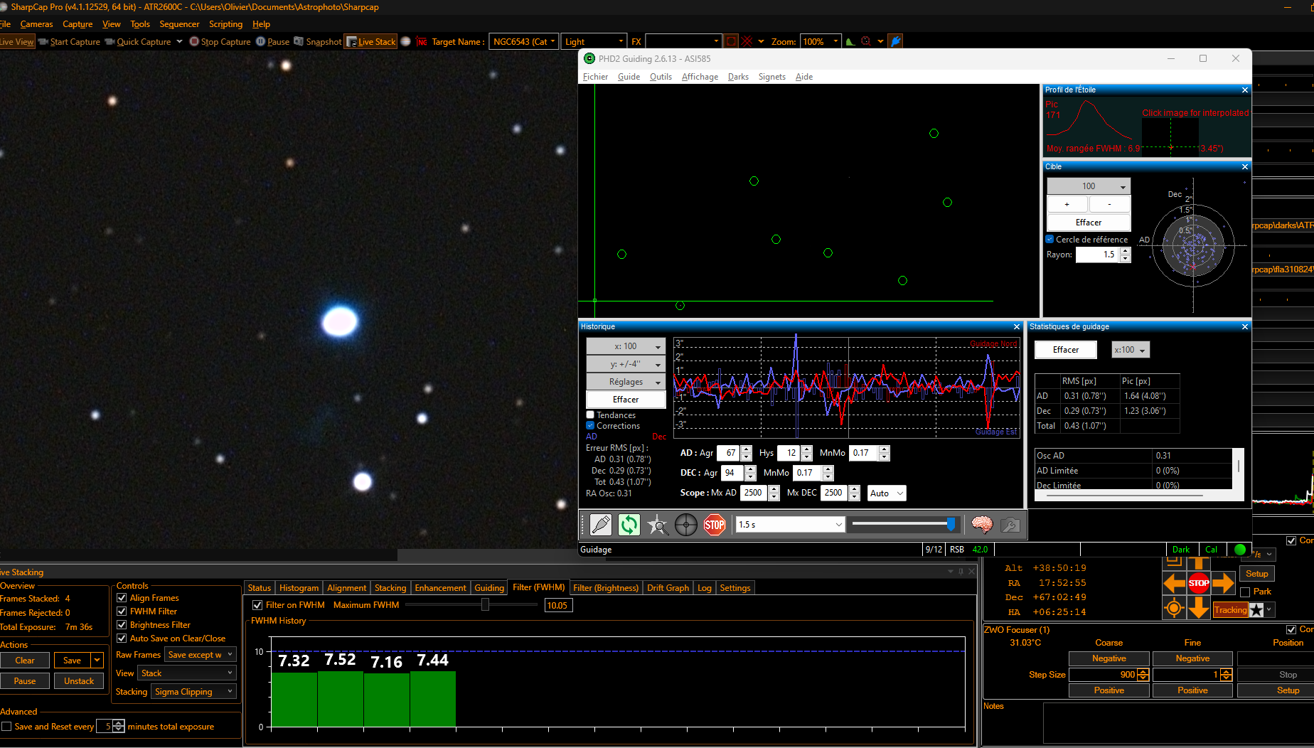

Tu n'as pas essayé d'optimiser ta MAP ? J'ai beaucoup de mal à croire qu'une FWHM de 7.5 soit uniquement liée à la turbulence (mais je peux me tromper)

si la map est a son meilleur, quand j'ai commencé a la regler j'etais a 4.5 puis quelques minutes apres c'est monté a 6.6 .... ma lunette guide est a 5.9 en ce moment...
il y a du vent,des orages dans les environs ...la les nuages reviennent ...c'est pas la nut la meilleure.

Je viens de verifier , la FWHM mesurée par phd2 pour la lunette guide est cohérente avec celle mesurée pour le RC par sc

En même temps c'est pas la saison idéale pour shooter M101 qui devait être à même pas 30° de l'horizon vers minuit. Et donc 2x plus d'atmosphère à traverser qu'au printemps...
Et 7.5 (en pixels) ça fait du 3.6 arcsec, donc pas le délire non plus pour un objet aussi bas. J'ai souvent bien pire là où je suis !

J'avais en tête qu'@Opmc73 avait un échantillonnage autour de 1 (0.94 je crois avec réducteur). Si ça n'est pas le cas, effectivement ma remarque est sans intérêt.

Ah oui, j'ai sûrement zappé le réducteur, je suis parti bille en tête sur le classique RC8 à f/8 sans réfléchir plus avant. Effectivement, une FWHM de 7 arcsec...

Sur le RC8 avec le réducteur (focale 1085mm) j'ai une résolution de 0.71 ( comme ma fwhm tournait souvent autour de 6.5 (6 à 7 et des fois 5.4 ) je suis a 4.6" d'arc ces derniers temps , sur le Sharpcap avec le même capteur j'ai une résolution de de 2.16 (359mm de focale) donc en moyenne aux alentours 8" d'arc ces derniers jours.

D'après mon expérience, tu dois pouvoir obtenir une FWHM proche de celle affichée par meteoblue (en ce moment 1.3" à Chambéry). En situation vraiment optimale bien entendu :
- Poses très courtes (1 sec),
- Météo pas toute pourrie
- MAP au petits oignons (robofocus fortement conseillé)
Tu devrais essayer quand la météo s'améliorera
Après, avec un capteur de 20MPx, tu peux te satisfaire d'une FWHM aux fraises si tu ne zoomes pas

avec des poses très courtes genre 1s ma FWHM était aux alentours de 4 sur le RC8.
Après il y a 2 semaines (quand la lune était là :mrgreen: ) la FWHM était bcp plus basse. Je suis pas loin de Chambé, mais a l'entrée de la valée de la Maurienne avec l'Arc pas loin , c'est à dire dans un grand courant d'air (par exemple on a un coup de vent toujours aux mêmes heures entre midi en 13h ..)

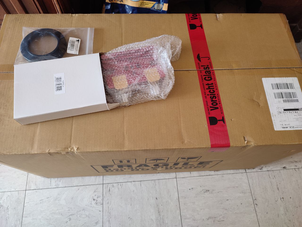

Le pluviomètre est arrivé. C'est un gros pluviomètre quand même
Voilà :D
la boite, et les 2 accessoires : un machoire Losmandy pour y installer la lunette guide et une bague réductrice 117/90 pour y attacher le PO que j'utilise avec le RC8 de meilleure (PO a crémaillère motorisé EAF)
