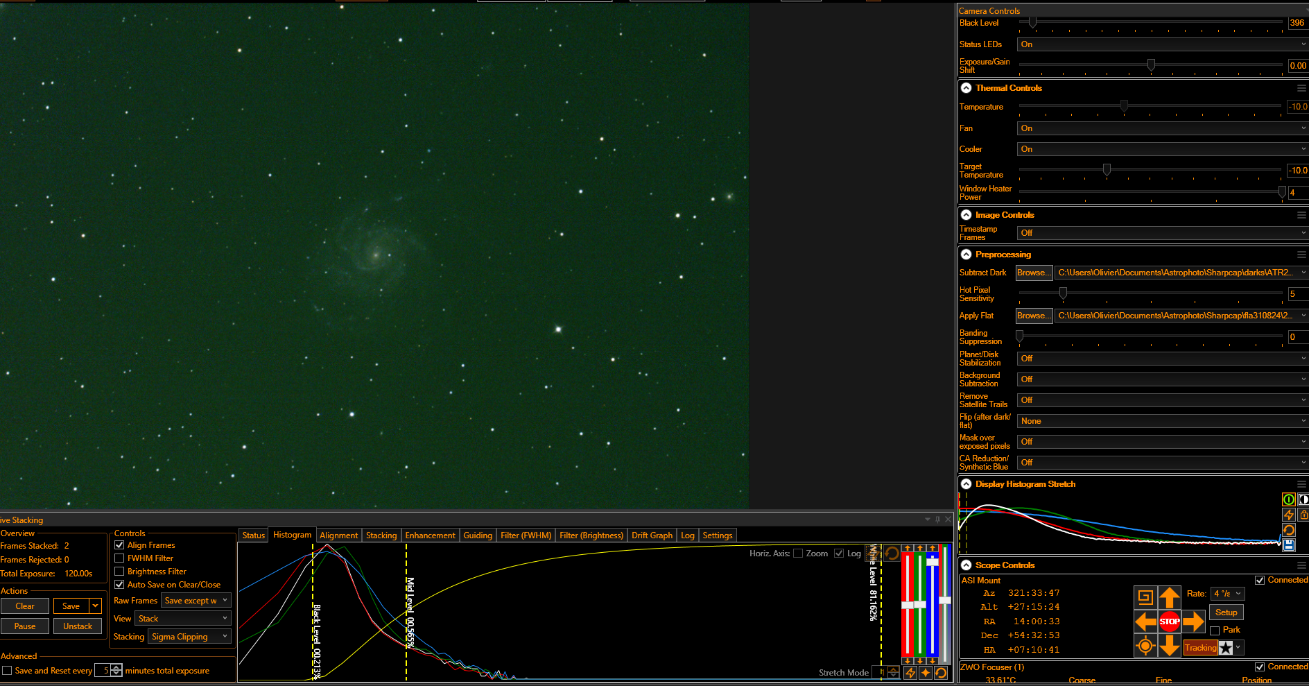

Message par Opmc73 » 01 sept. 2024, 00:05

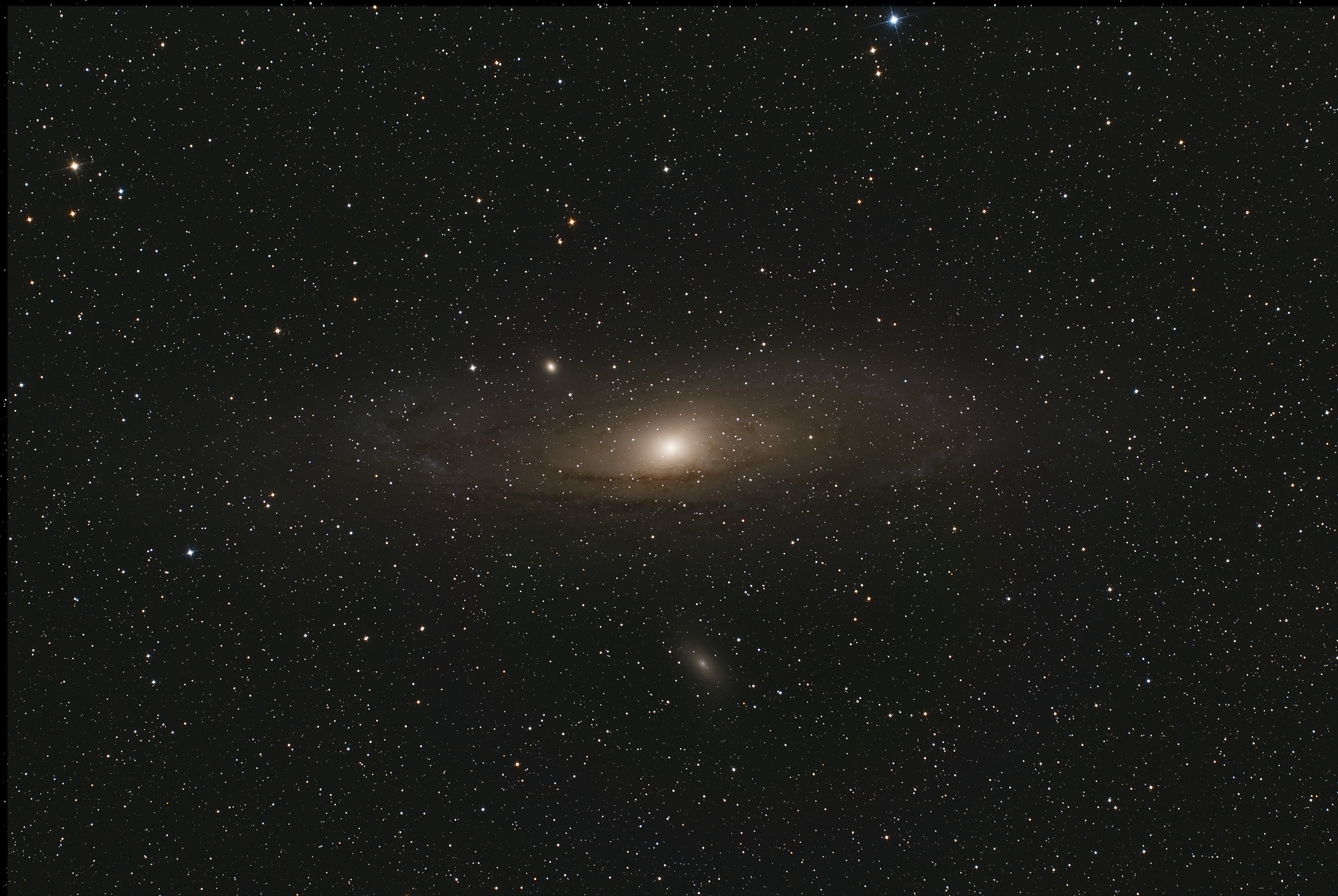

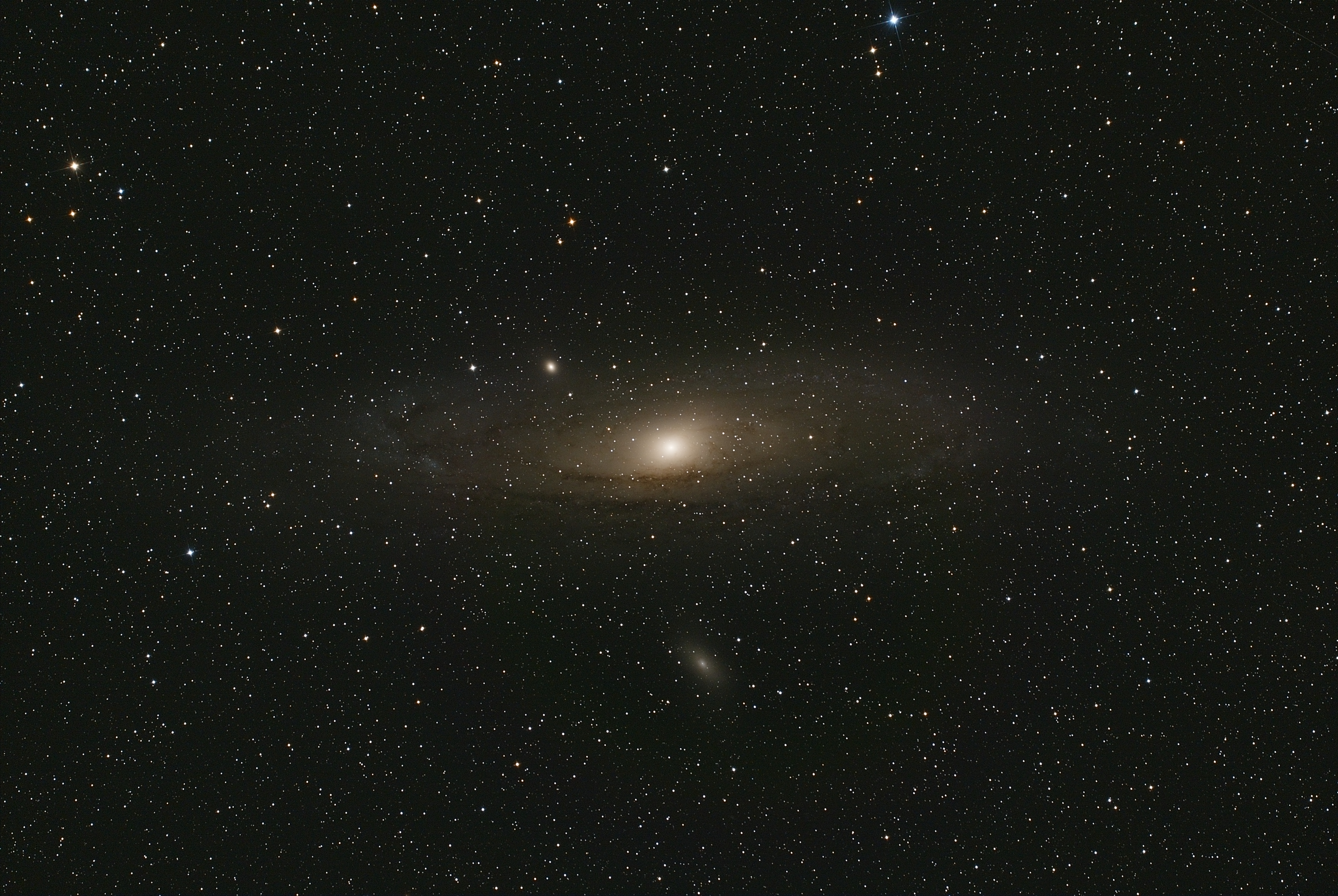

Hello , la meteo est ok donc je peux m'y remettre... confirmation que mon donut c'etait la crasse sur le reducteur ...les images sont bien plus belle et normale a présent :mrgreen: Les affaires reprennent ! Voial M101 apres 2 min de pose gain100 sur le RC8
Messages : 5861
VA d'Opmc73
Message par Opmc73 » 01 sept. 2024, 00:19
16 min et toujours pas de donut ..yesss et comme c'est bizarre le fdc est bcp moins coloré bizarrement , l'histo est plus normal (black level ) , par contre la FWHM ici vers l'horizon c'est toujours pas ça 7.43 de moyenne

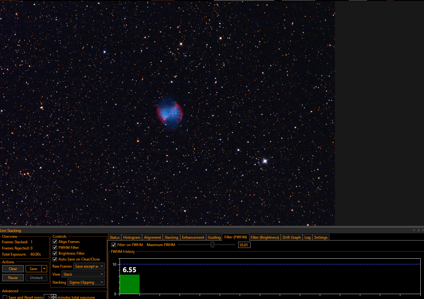

M27 , 1 min de pose (FWHM entre 6.5 et 7)
a 3 min les nuages arrivent , phd2 decroche... je vais attendre un peu ça a l'air d'un nuage isolé.

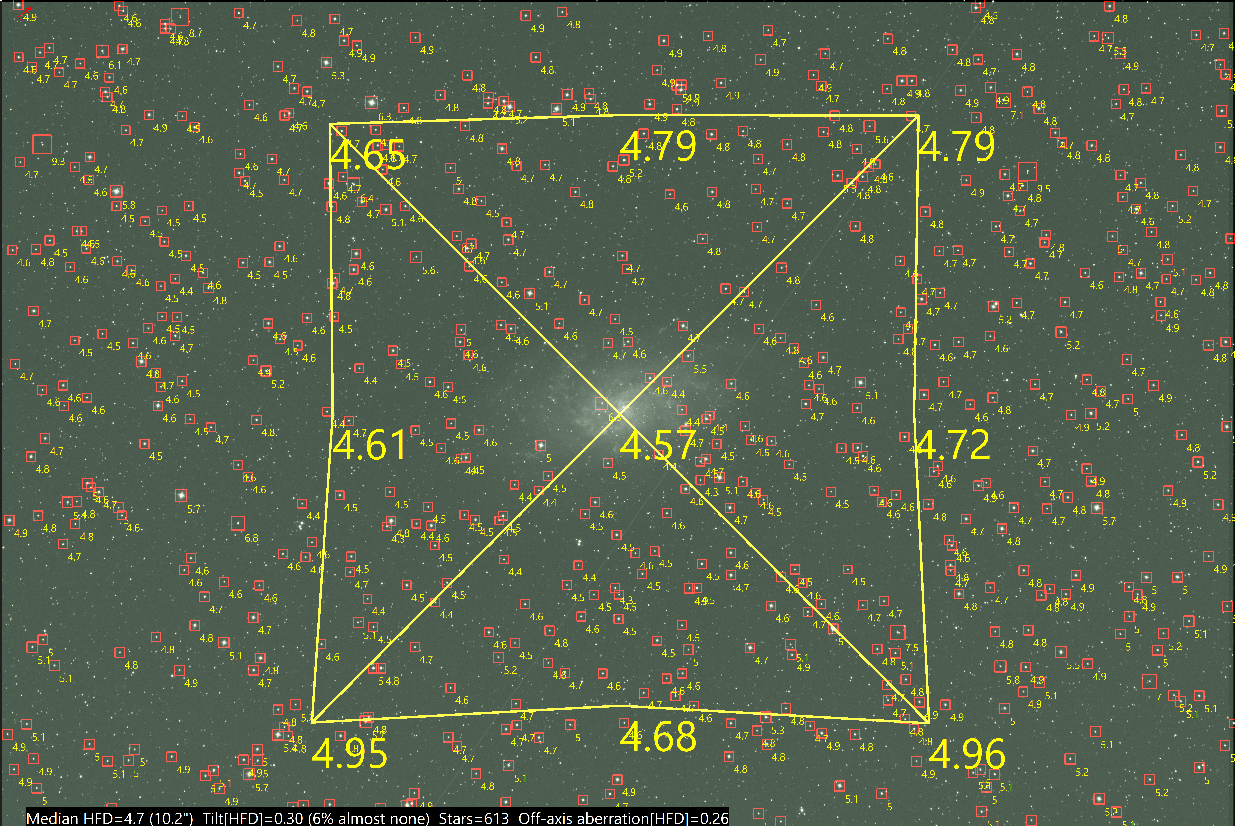

Je regarde l'inspecteur d'abberation d'Astam et j'ai cela
Je ne sais pas si c'est normal pour un RC avec reducteur de focale ? il me semble que oui car la déformation est régulière et affecte les coin de l'image la ou le vignetage est fort sur le format aps-c
en terme de tilt j'ai ça

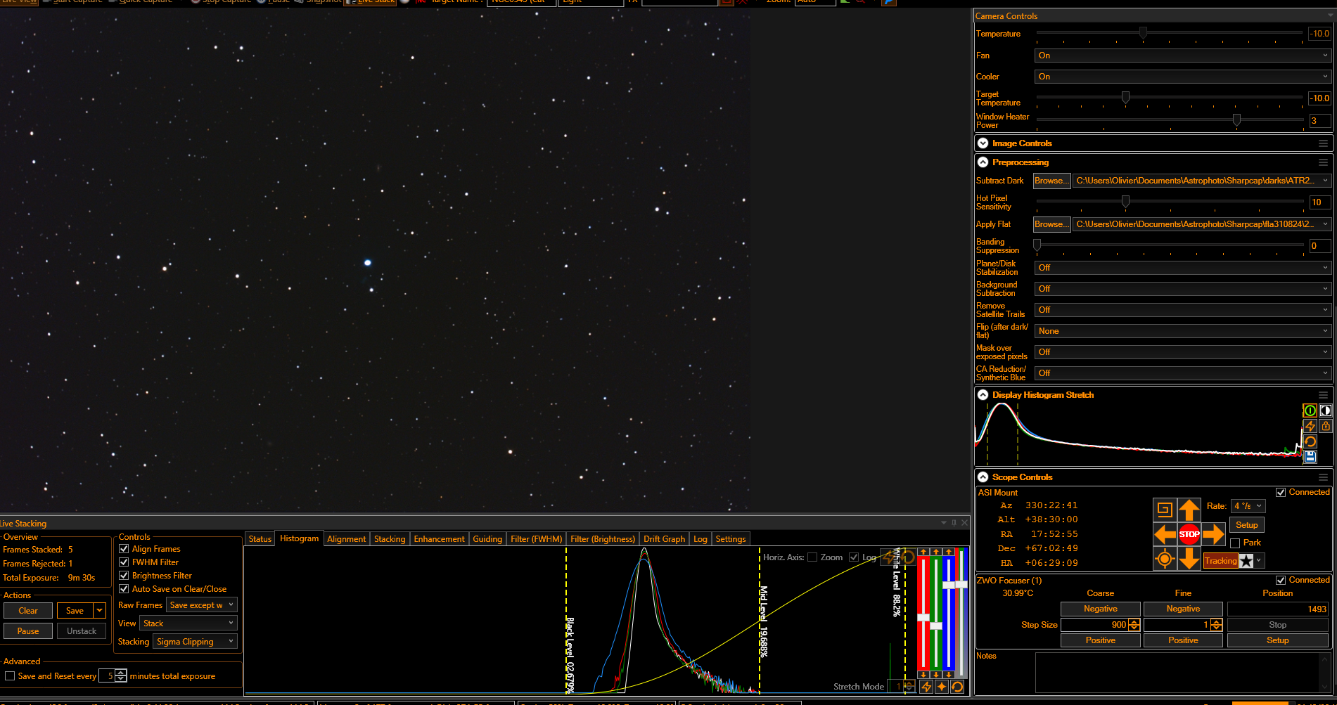

Bon retour sur l'oeil de chat, j'ai laissé l'outil de sc me donner le gain et black level optimum, du coup l'histogramme a une tête plus normale.

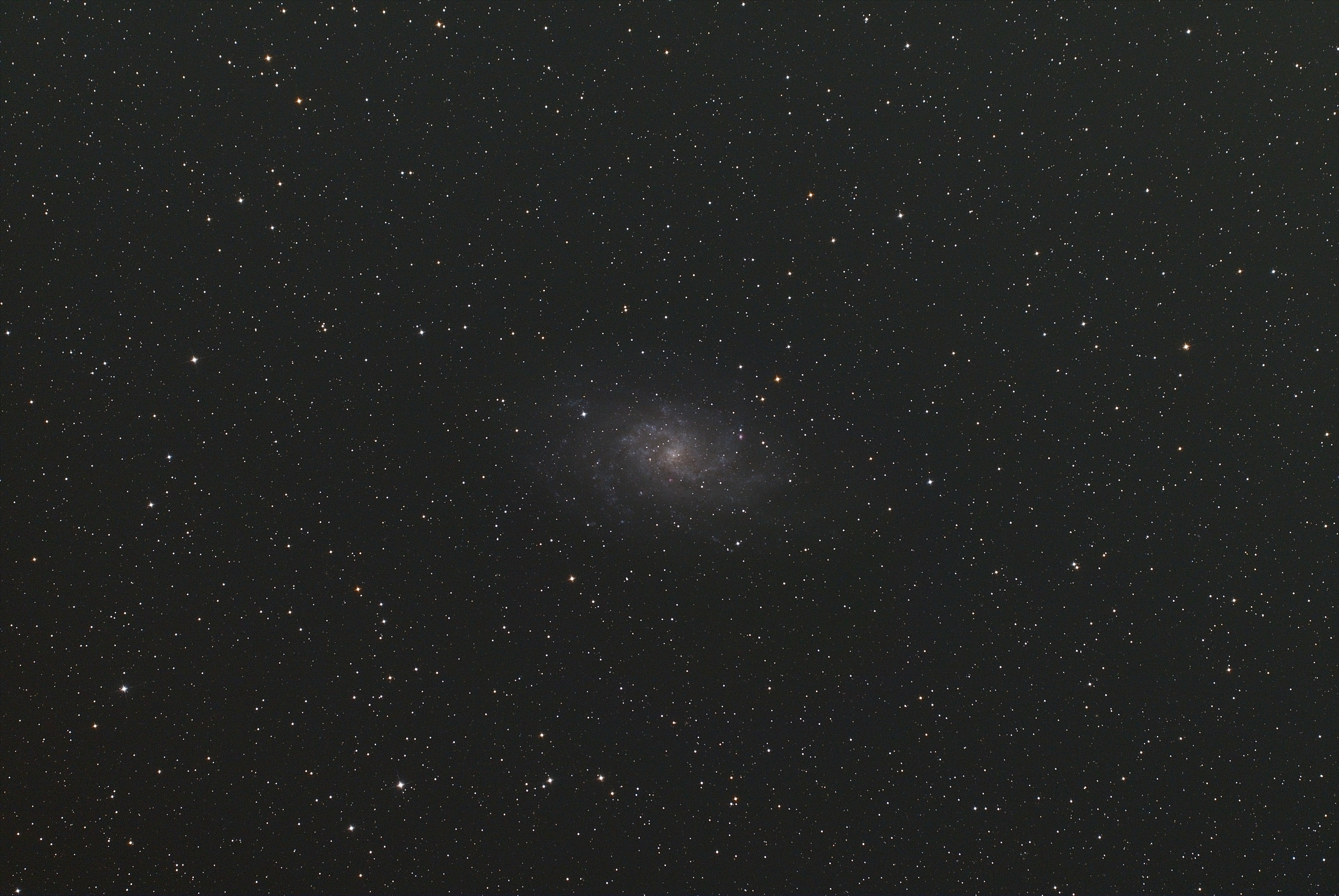

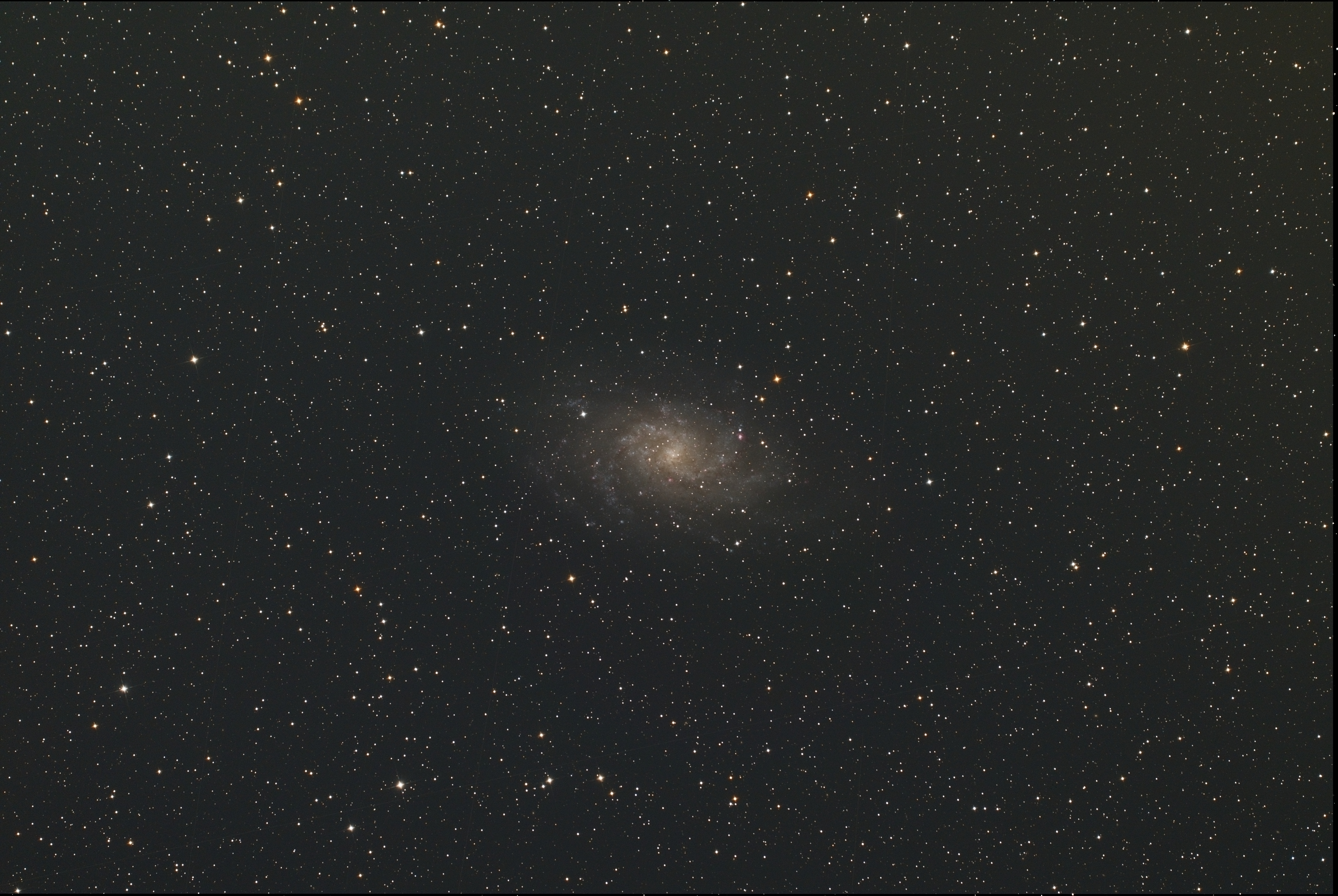

Message par Opmc73 » 01 sept. 2024, 05:14
et on fini par M33 toujours avec le Sharpcap 1 pose de 60s pour commencer
puis tel que vu a 4 min (4x60s)
gros plan a 10 min...ET (Elon Tusk) est passé par là .... la FWHM est toujours pas ouf (4 ça fait du 8" avec cet instrument).

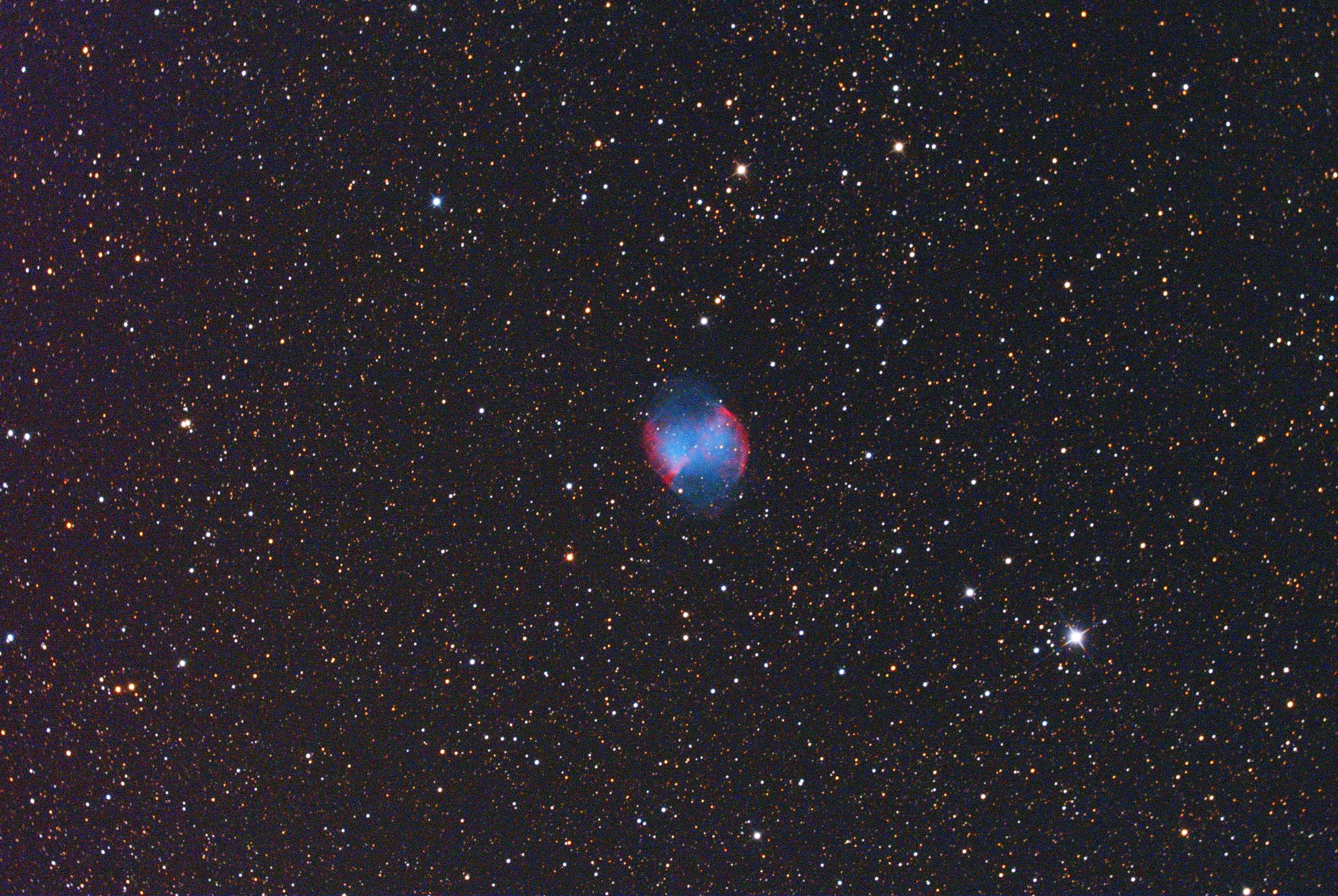

Message par Opmc73 » 01 sept. 2024, 05:46
Et voila 29min de pose sur M30 et repos...car le jour se leve j'arrêtais pas de rattraper le bleu

Tient donc avec le newton Askar j'ai le même genre de tilt qu'avec le RC8 , je pense que c'est le tilt de la camera , comme dans les 2 cas elle est visée (sur le PO pour le newton et sur le tube allonge pour le RC). Donc ça dédouane ma collimation a ce niveau je pense (dans les 2 cas).

Et surtout c'est assez faible comme tilt. En mini 4.57 et maxi 4.96, pas de quoi fouetter un chat. Je m'en inquiéterai pas a ta place.

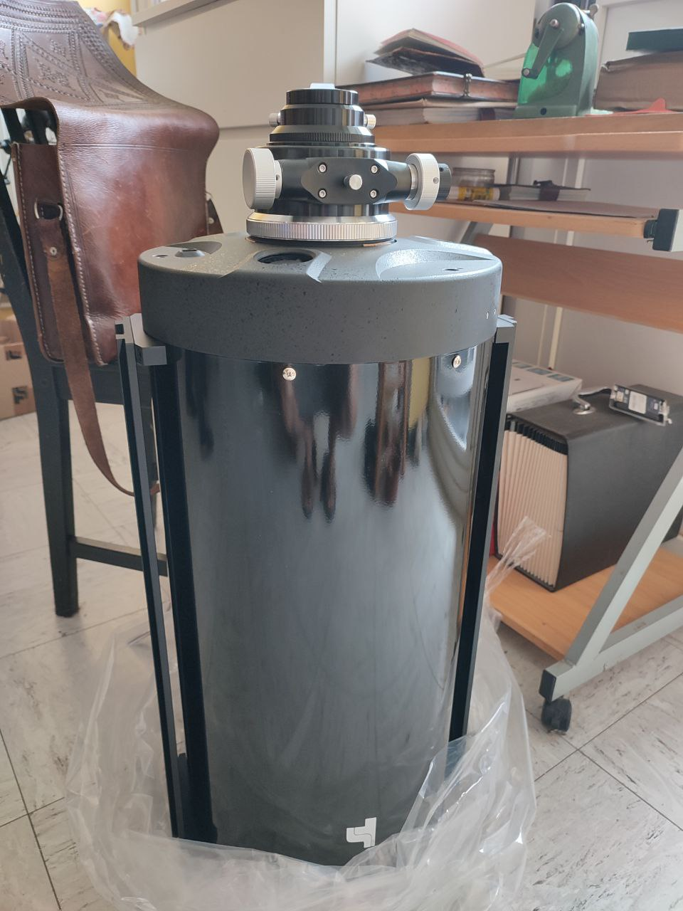

Le pluviomètre est arrivé. C'est un gros pluviomètre quand même
Voilà :D
la boite, et les 2 accessoires : un machoire Losmandy pour y installer la lunette guide et une bague réductrice 117/90 pour y attacher le PO que j'utilise avec le RC8 de meilleure (PO a crémaillère motorisé EAF)
La pièce jointe « image.png » n’est plus disponible
La fève qui dormait dans le carton
Sorti de son plastique... belle fève, 15kg, ça va encore , je voyais ça plus lourd. Ca va juste être un peu délicat a mettre sur la monture le temps de serrer les machoires.
Joli miroir, il est donné a lambda / 12 dans les spec ...d'aillerus le RC10 c'est le seul tube ou GSO s'aventure a donner un lambda , je me dis que ça doit pas etre trop faux ?

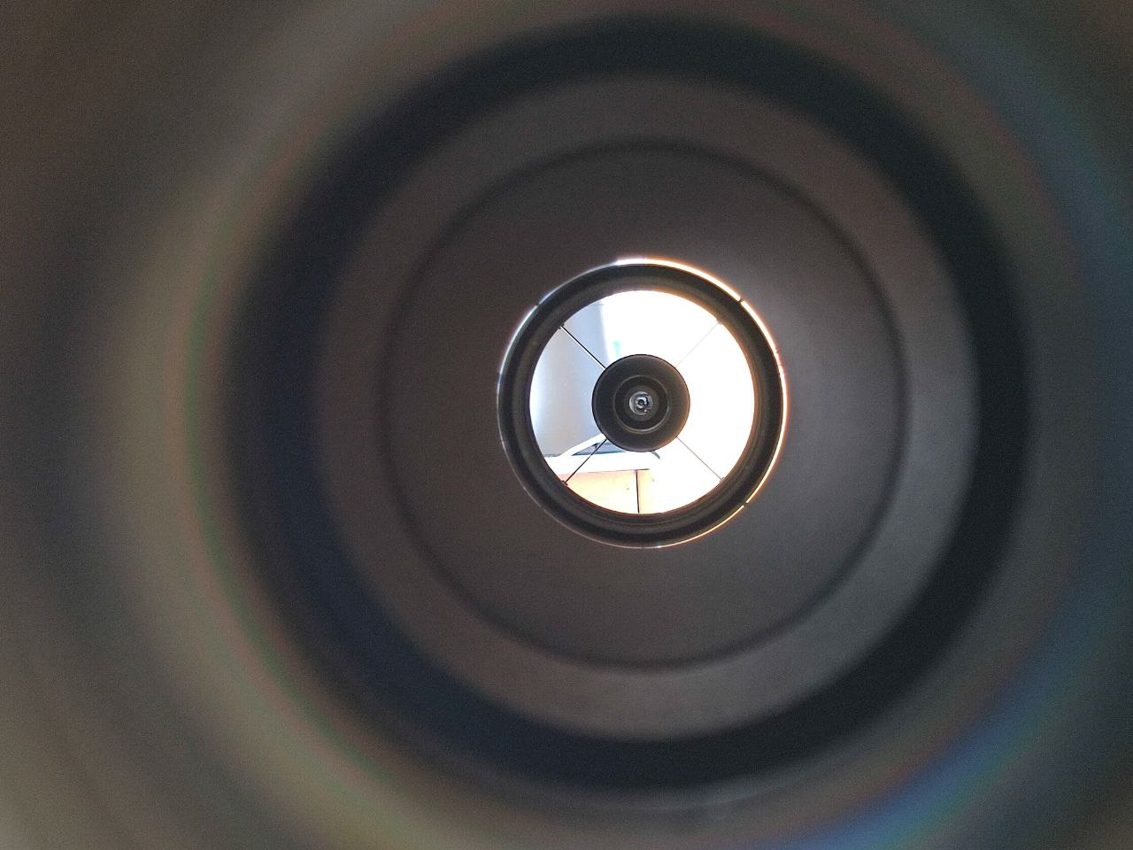

Petit coup d'oeil rapide a l'état de la colimation. A vu de nez comme ça y aura pas trop de retouche à faire, mais a voir avec le chelshire quand je serai sur site. J'ai un petit doute sur la longueur du bafle qui me semble court... chez Teleskop Service ils m'ont dit que je n'avais en principe pas besoin de la rollonge que je du baffle sur ce tube et je ne l'ai pas commandé, mais j'ai un léger doute... apres avec un tube de sortie a 117mm on voit plus facilement le jour entre le secondaire et le primaire (et l'alignement des branches de l'araignée pour l'estimation de l'etat de la colim et la ça a l'air ok).
