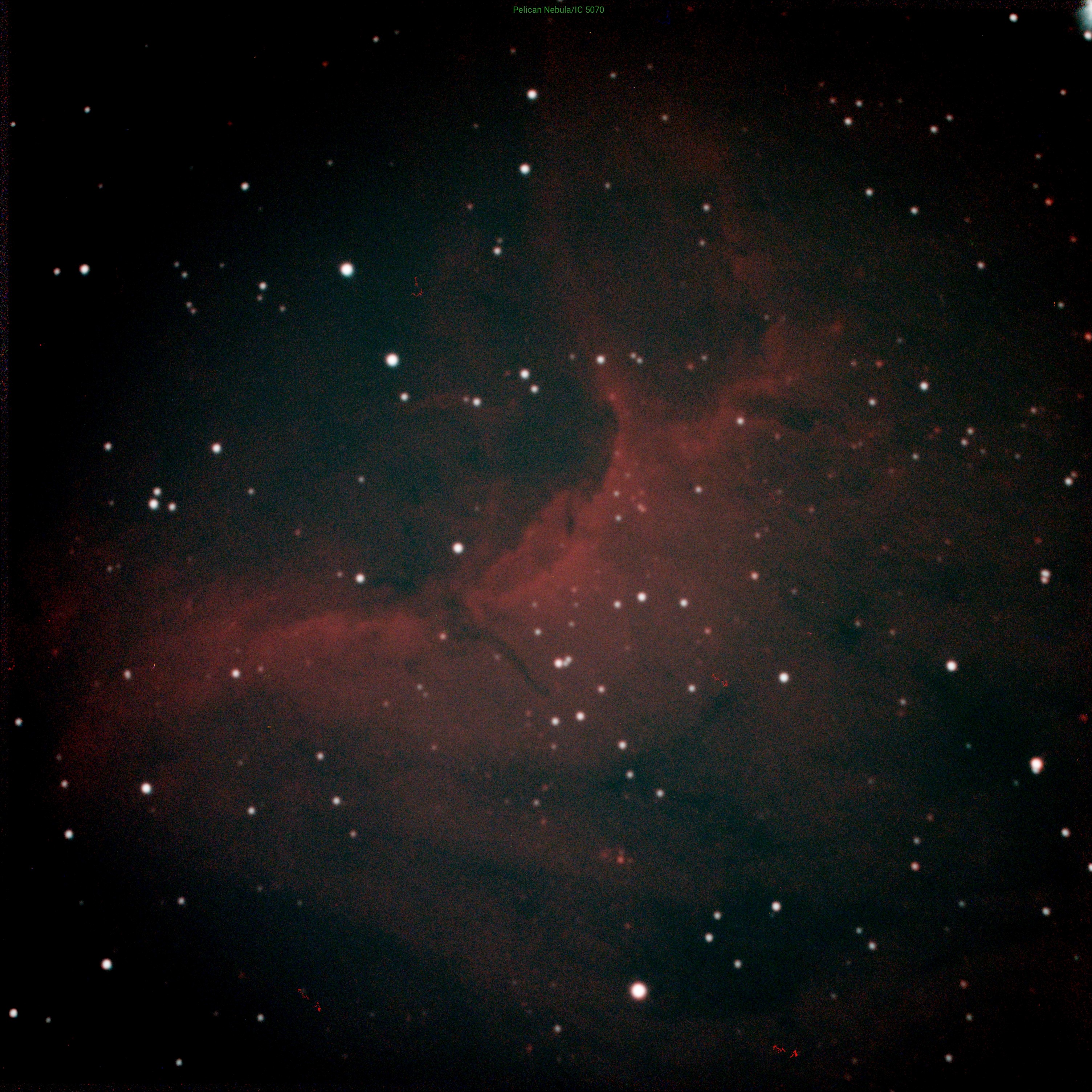

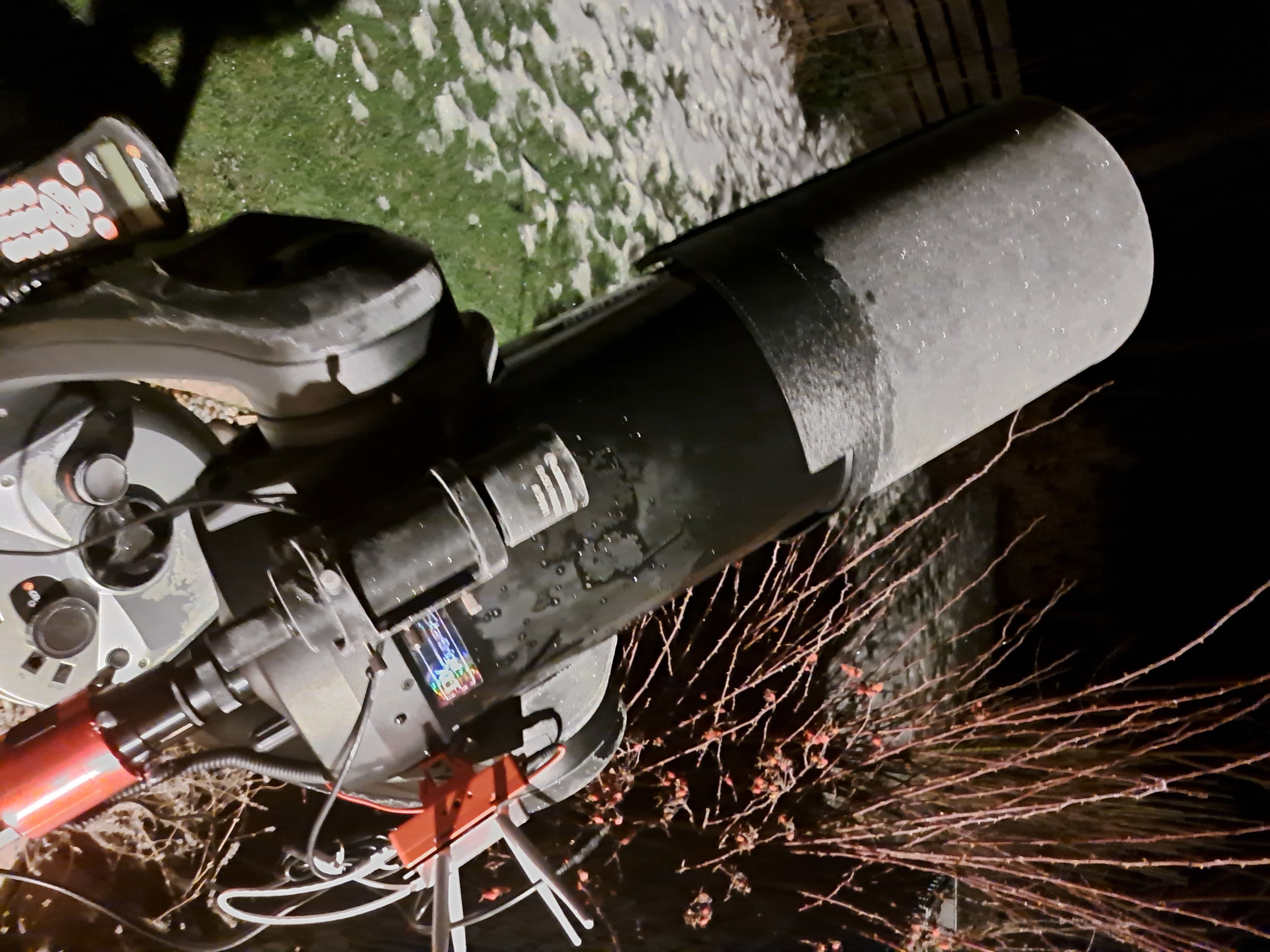

Bonsoir à tous !
Courte cession hier soir, vite écourtée par les nuages hauts et une lune très présente...
Mais toujours un régal d'observer de nouvelles cibles bien au chaud quand dehors il fait -5
Filtre Zwo duo band, gain 250, 50x 20s. Réducteur Baader Alan Gee f 1223 (0,52). Des étoiles pas superbes à 0,52, mais pour du VA pur ça fonctionne très bien !!
Vivement la prochaine nuit noire

Bien ! Il va falloir commencer à penser aux flats, un C8 réduit vignette énormément (et honnêtement ça va changer la vie, tu pourras bien plus tirer sur l’histo)

Merci du tuyau !! Je suis avec C9, mais je pense que ça s'applique tout pareil.
Les flats améliorent le signal ?
Je commence justement à regarder les solutions possibles, sans passer par un écran à flat hors de prix... une tablette à bas coût ?

Les flats égalisent la luminosité de l’image donc oui, on peut parler de meilleur signal.
J’ai tourné longtemps avec une tablette lumineuse A3 et quelques couches de papier (ou de plastique translucide) pour diffuser un peu. Ça fonctionne même s’il y a plus pratique
