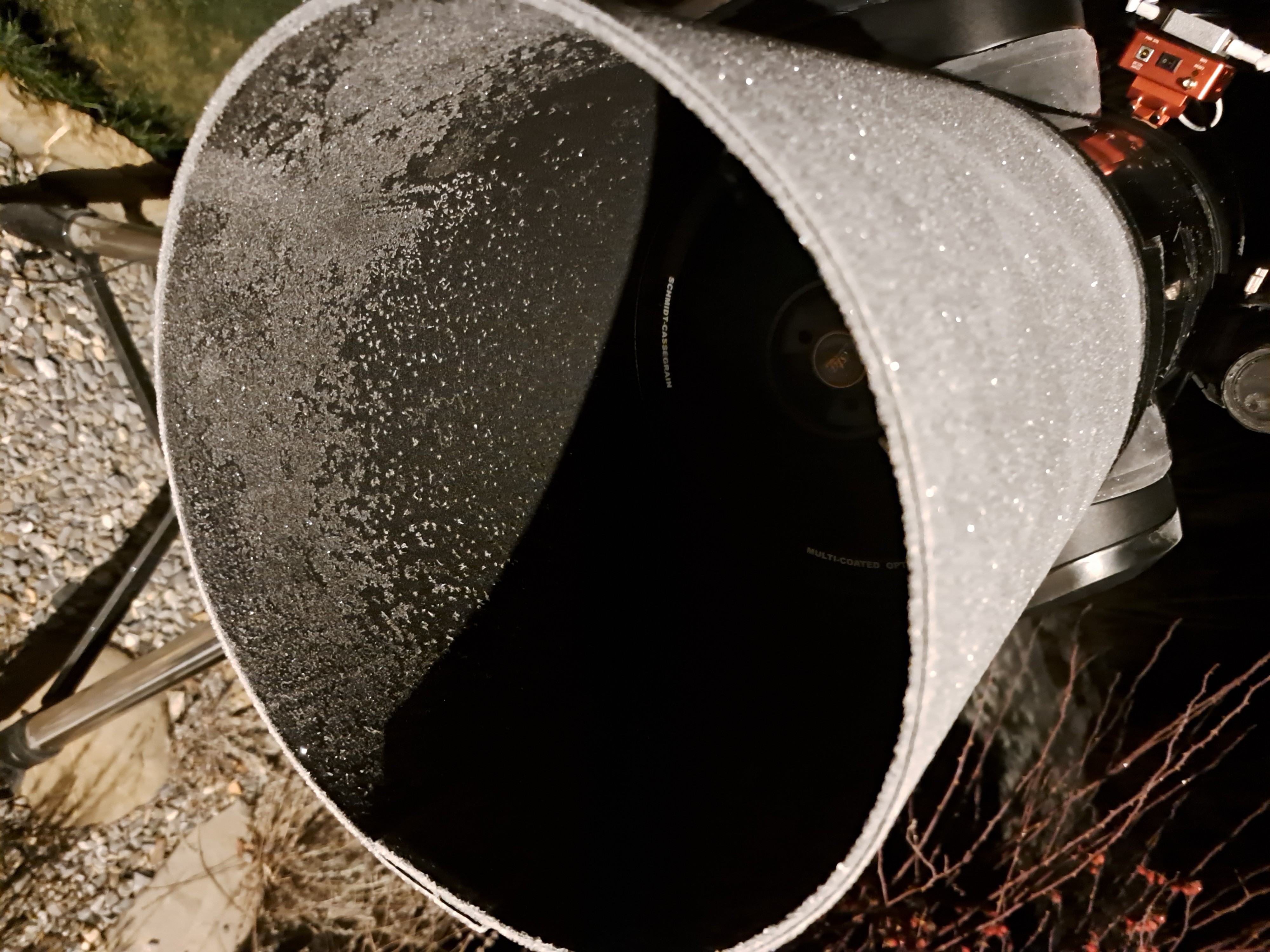

Tout est congelé, il est temps de plier !!

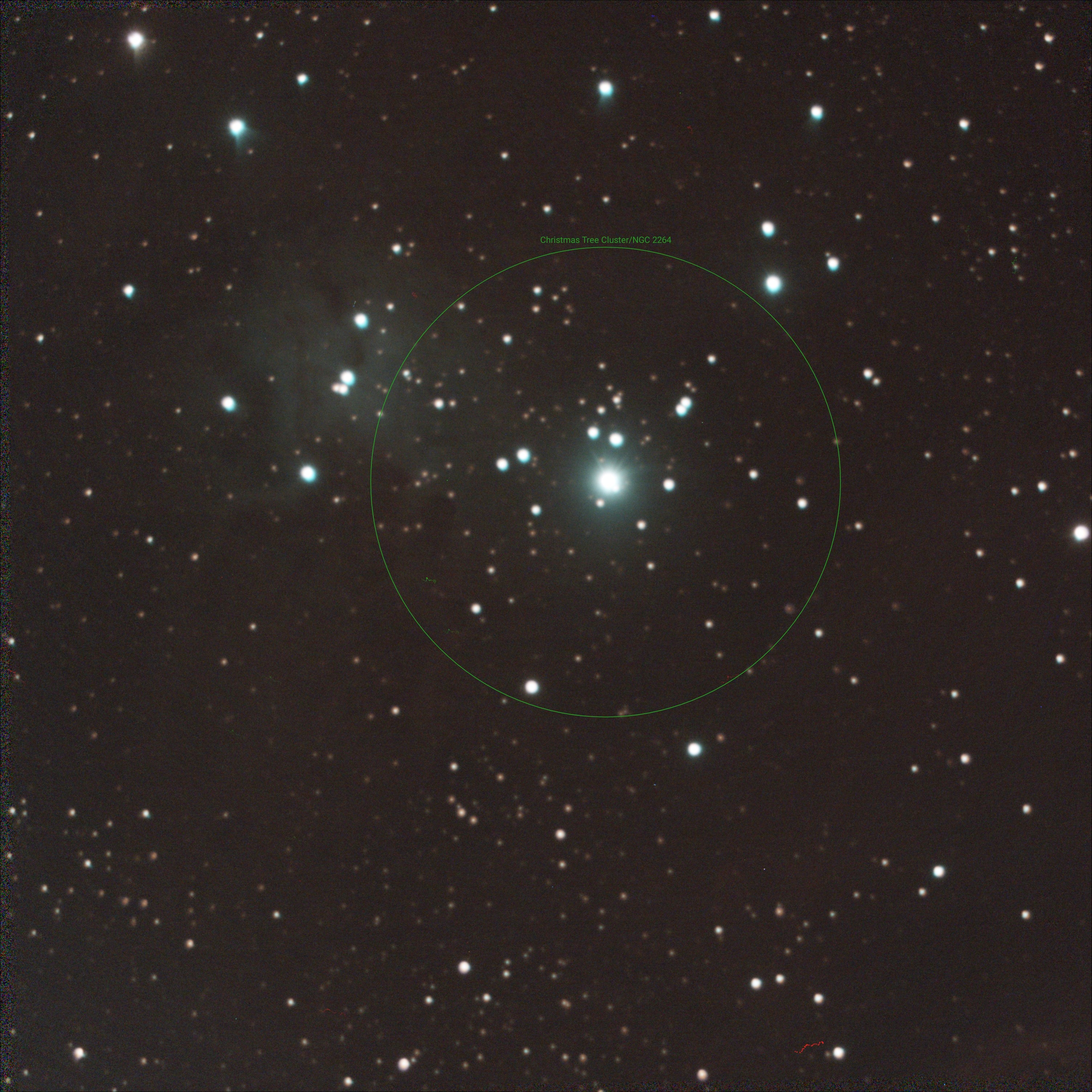

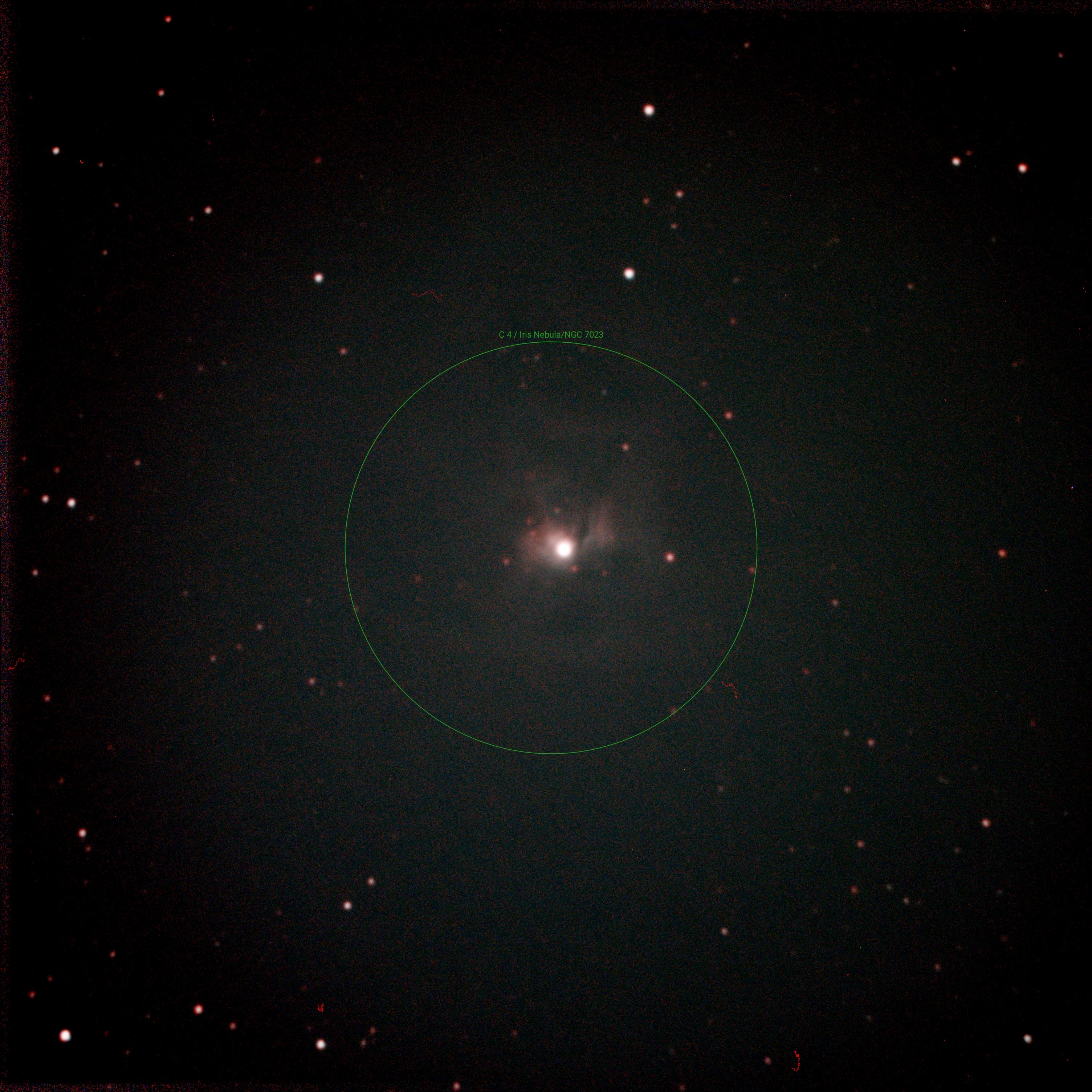

Bonsoir à tous !
Courte cession hier soir, vite écourtée par les nuages hauts et une lune très présente...
Mais toujours un régal d'observer de nouvelles cibles bien au chaud quand dehors il fait -5 :D
Filtre Zwo duo band, gain 250, 50x 20s. Réducteur Baader Alan Gee f 1223 (0,52). Des étoiles pas superbes à 0,52, mais pour du VA pur ça fonctionne très bien !!
Vivement la prochaine nuit noire :)

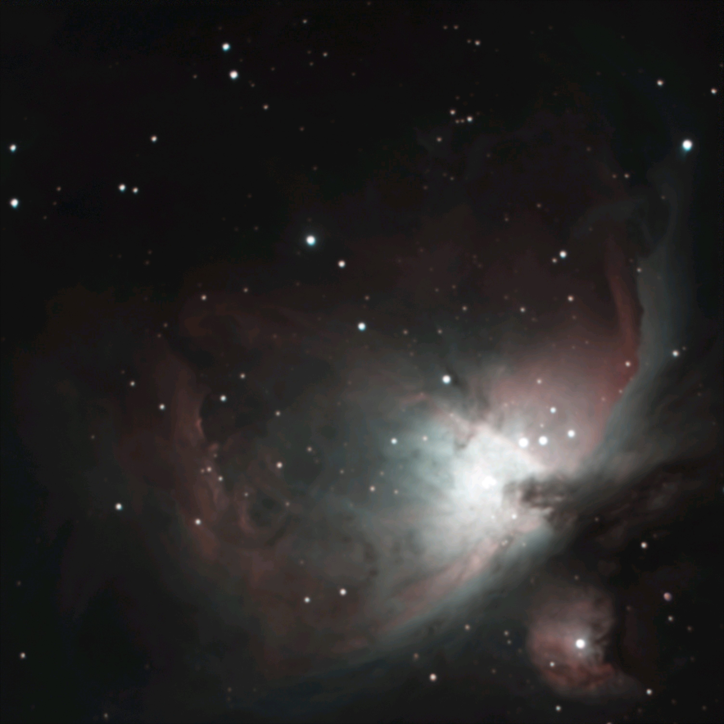

Gain 100 et 80 poses de 10s pour M42 .

Bien ! Il va falloir commencer à penser aux flats, un C8 réduit vignette énormément (et honnêtement ça va changer la vie, tu pourras bien plus tirer sur l’histo)
