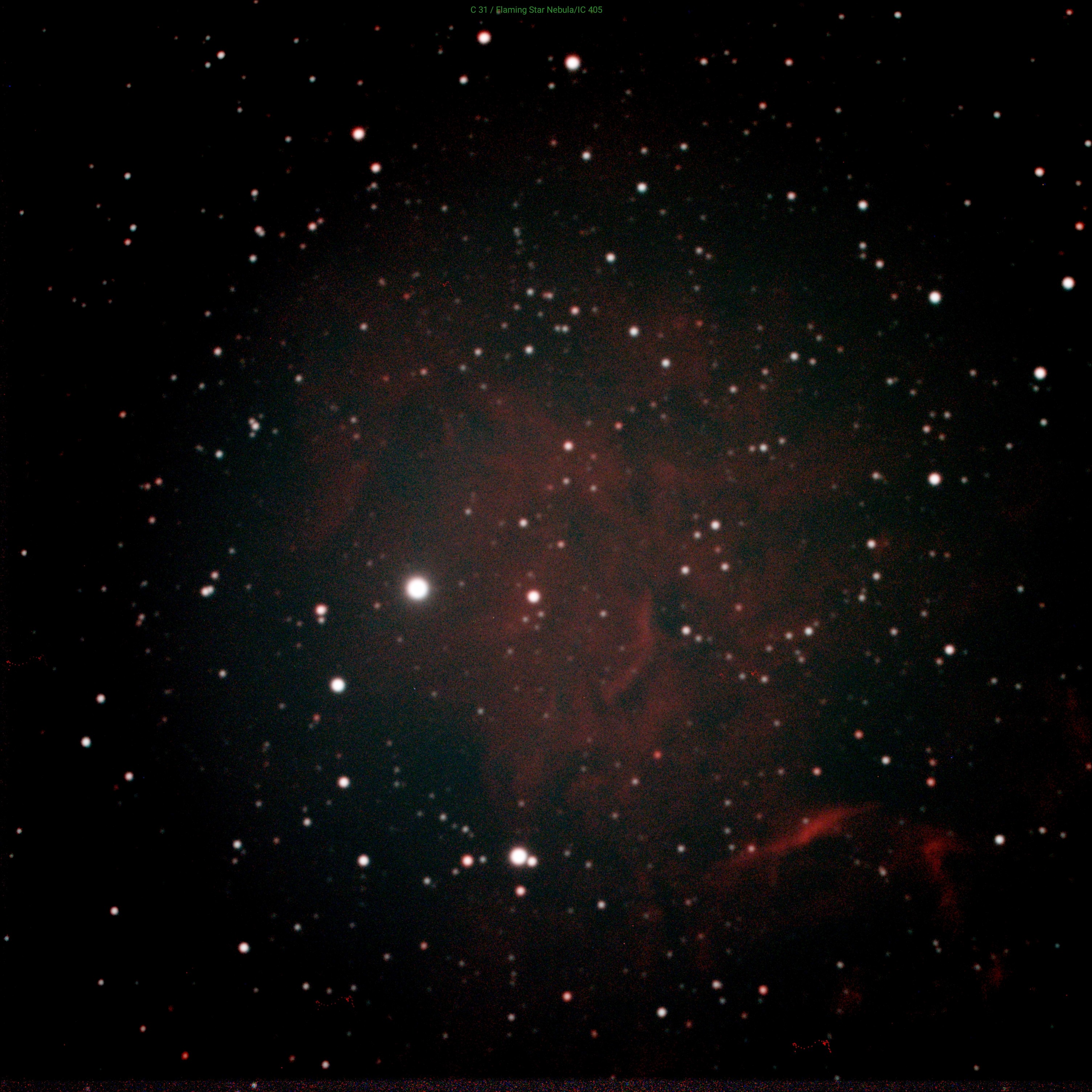

Bonsoir à tous !
Courte cession hier soir, vite écourtée par les nuages hauts et une lune très présente...
Mais toujours un régal d'observer de nouvelles cibles bien au chaud quand dehors il fait -5 :D
Filtre Zwo duo band, gain 250, 50x 20s. Réducteur Baader Alan Gee f 1223 (0,52). Des étoiles pas superbes à 0,52, mais pour du VA pur ça fonctionne très bien !!
Vivement la prochaine nuit noire :)
