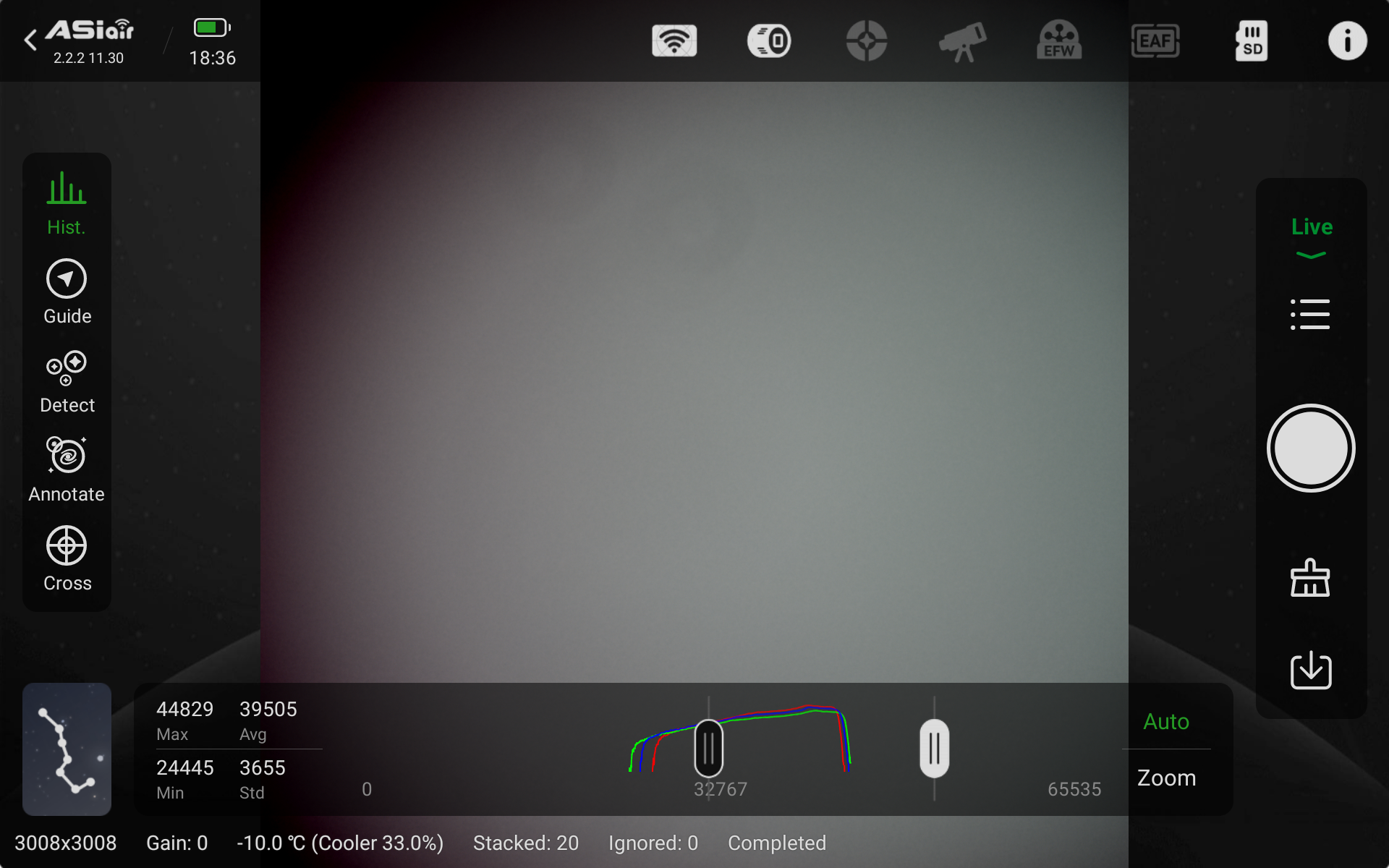

J'ai trouvé une dalle Led de 30x30 et j'ai donc fait un essai. Avec un linge blanc et en laissant l'Asiair calculer le temps d'exposition (il a trouvé 30 ms).
Est-ce que ça doit ressembler à ça :
J'ai un doute car il y a des angles noirs...
Merci pour vos lumières !!
Messages : 10703
Premiers pas VA
Message par Olivier-Fantasy » 20 déc. 2024, 20:50
Chez moi, ça ressemble à ça : viewtopic.php?f=9&t=1733&p=179862&hilit=flats#p179862
Cerclage noir et "donuts" de poussières (oui, faut que je fasse un peu de ménage)... Le truc bizarre pour ton image (mais les "pros" nous le diront) c'est que le cerclage ne soit pas rond... Mais ça correspond à ce qu'on voit sur tes photos, donc bon...
En appliquant ton flat, de toute façon, tu verras tout de suite s'il est bon ou non ;) (l'image sera carrément meilleure... ou pas :P )

Oui ça me semble bizarre d'après ce que j'ai pu voir sur d'autres posts... pourquoi seuls 2 coins sont noirs ? Comme tu dis, un seul moyen de vérifier : empiler des images :) Ce que je ferai bientôt si les prévisions météo se confirment !!
Premiers pas VA
Message par clouzot » 20 déc. 2024, 22:46
@Beo04 ça m'arrive aussi de temps en temps le coup du flat pas centré. Jamais trop su si c'était un défaut de collimation, un écran à flat mal diffusé, le pare-buée qui a bougé...

Est-ce qu'il est fonctionnel comme ça ou ça risque de foirer ?

Il y a des risques que ça ne marche pas, car normalement un flat de SCT, même vignetté à mort, reste à peu près centré. Mais comme tu l'as écrit : il faut tester sur le ciel !

J'essaierai d'en faire d'autres pour m'exercer être à l'aise. Mieux diffuser et atténuer aussi.

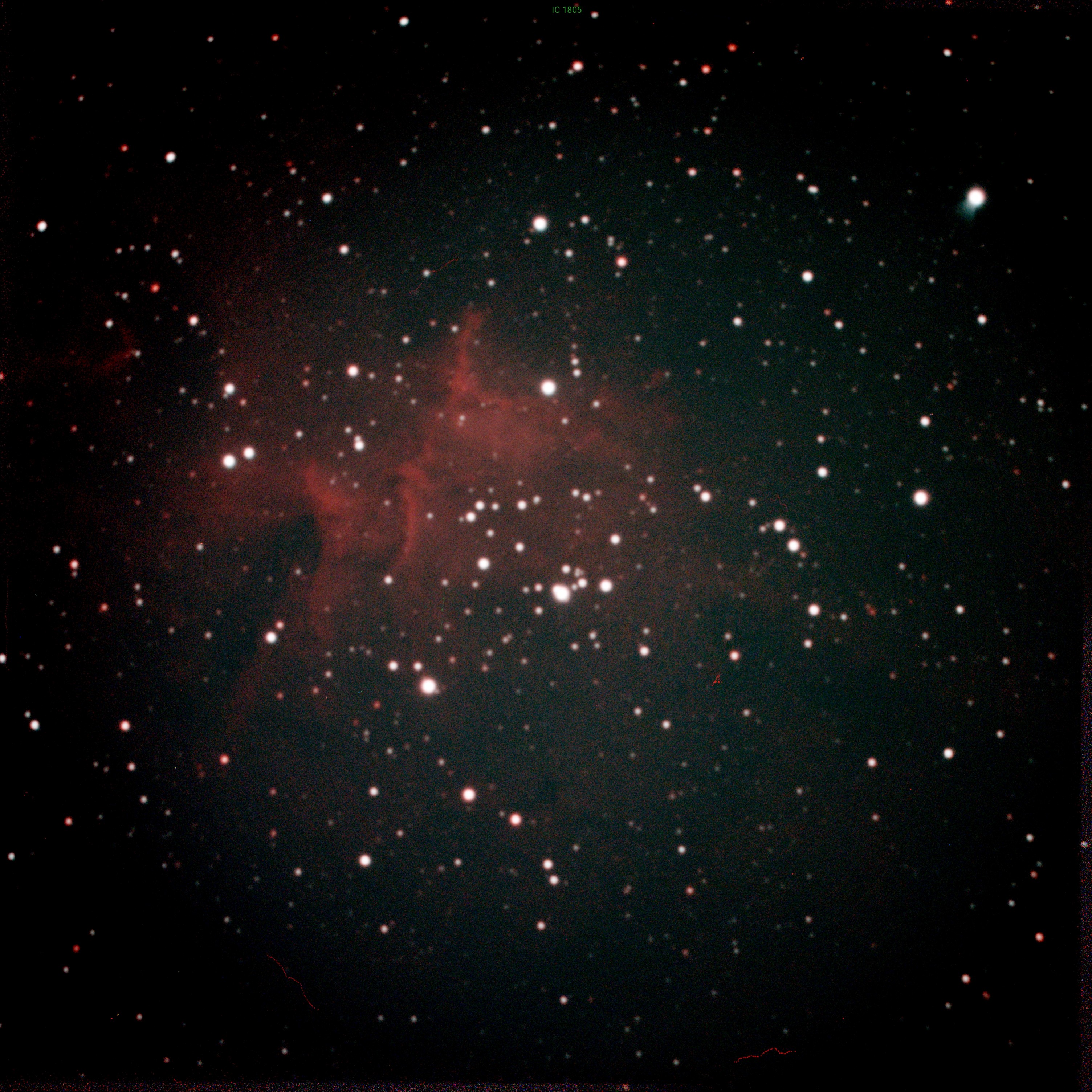

Sitôt fait !
Premiers essais avec flat. Bon... j'ai vu des images à l'écran et c'est bien le principal :D
Est-ce que ça a amélioré quelque chose... je ne me prononce pas !! Ça a fonctionné et j'ai passé une bonne soirée VA en famille. Et ça c'est déjà top :)
Gain 150 et poses de 15s, avec filtre UHC.
La rosette c'est quand même fabuleux quand ça apparaît à l'écran :shock:

Ca manque un peu de couleurs , je trouve ( la rosette , M1) ,

Oui c'est vrai !
Faut peut-être des poses plus longues... ou plus d'images !

Que non ! Il faut juste mettre le curseur de saturation des couleurs à bloc. C’est la quatrième à droite :closedeyes:

;) Comme dit @clouzot , mais je ne fais pas avec Asiair , ni Asi Studio mais la saturation doit bien pouvoir se régler comme sur tous les logiciels .
A partir de l'image d'origine tu peux essayer d'en rajouter un peu avec un logiciel de traitement , mais le contraire plus facile .

Ah oui c’est vrai, c’est l’ASIAir. Pas sûr qu’on puisse faire ça en live

@kawa et @clouzot, effectivement, l'Asiair ne permet pas ces ajustements !
C'est vraiment du "save as seen" :D Tout bio !
Tout ce que je peux faire c'est toucher au gain, à l'exposition et ajouter des filtres... et c'est déjà beaucoup pour mon niveau :o
