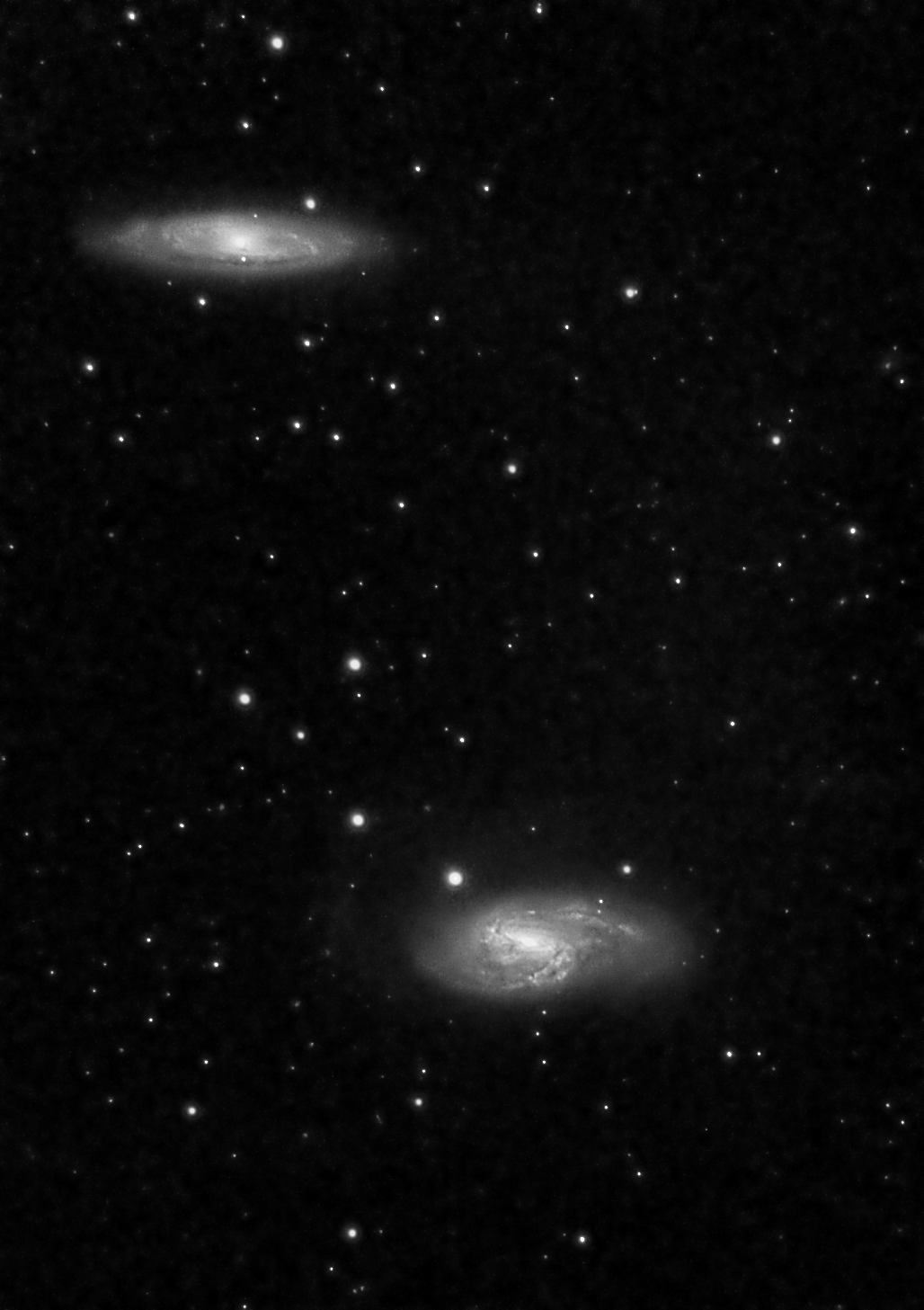

Message par clouzot » 02 avr. 2021, 08:44
M65 et 66 du 1er avril 2021, au C9 f/6 sur AVX. 126x8s gain 120 et Startools

Message par Petit Astro » 02 avr. 2021, 10:51
Y’a des sortes de halos autour des étoiles et des galaxies, c’est dû à la prise de vue ou au traitement ?
Les Photomoches® de Clouzot
Message par clouzot » 02 avr. 2021, 11:17
Petit Astro a écrit :
02 avr. 2021, 10:51
Les deux mon général. J’ai des halos sur le stack de base (seeing pas génial et ciel pas super transparent, puisque je ne peux pas pointer au-dessus de 40°, balcon du voisin oblige), et j’y suis allé très fort sur la deconvolution, SuperStructure et denoise sans me soucier plus que ça de l’aspect des étoiles. Ça reste une Photomoche !
