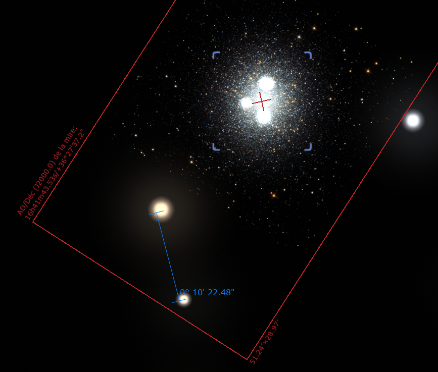

Intéressant comme manip. Je me suis demandé si @Olivier-Fantasy avait bien un échantillonnage de 1" et si l'image utilisée était bien en plein format et pas une réduction pour le forum.
Du coup j'ai testé sur mes images avec les moyens du bord (mesures un peu cracra, mais sur une distance plus longue, ce qui réduit les erreurs de mesure)
Echantillonnage théorique pour l'IMX585 : 0.85"/pixel pour une cam NB (et théoriquement entre 1 et 1.1"/pix en couleur)
M13 :
- 10'22" (622") ente ces 2 étoiles (dont je n'arrive même pas à trouver le nom sur Stellarium)
- 760 pixels sous Siril (rectangle de 506x567 px)
> Echantillonnage mesuré : 0.82"/pixel > Pas si loin du compte (stack de 225 poses de 4" aussi, ça aide)
Après c'est certain que, l'étoile la plus saturée (en haut) mesurant une dizaine de pixels, ça ne fait pas trop sens de chercher un échantillonnage à la seconde pour cette étoile là (un peu plus pour celles qui saturent moins : sur une prise unitaire, la même étoile mesure 3 pixels et la myriade d'étoiles de M13 sont au pixel)

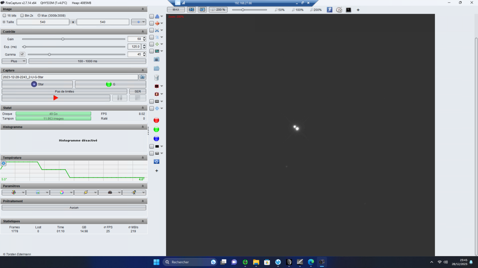

En imagerie contrairement au visuel, on étale pas mal les etoiles, déjà parce qu'on pose plusieurs secondes et surtout parce qu'on tire sur l'histo...
Une double assez serrée et très chouette en visuel, c'est Alpha Gem, que j'utilisais souvent quand c’était la saison pour juger de la bonne mise en température du telescope, le seeing et la collim.
En imagerie on ne la sépare quasiment jamais:
5s suffisent pour les noyer
alors qu'a 125ms on les sépare très facilement.
Pareil pour le trapèze d'Orion qui ne montre jamais les composantes E et F toujours noyées dans l'étalement des voisines pêchues (au mieux on a deux étoiles patatoïdes)
Mais en 1s elles sont la et bien la, très faciles, tant qu'on ne tire pas trop sur l'histo
a 500ms encore plus facilement
